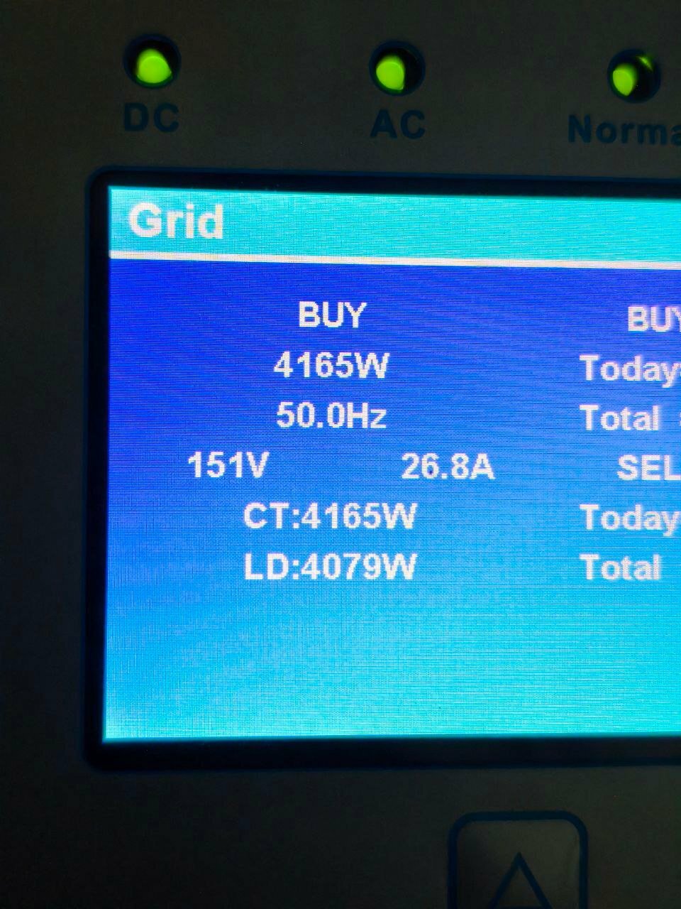

beavis Опубліковано: 9 лютого Поділитись Опубліковано: 9 лютого Вчора напруга була низька декілька годин і вирішив поекспериментувати. Знизив напругу на Зубрі, на інверторі на двох екранах, відключив Лоад. Файно заряджало на 150в, при цьому дейка 6к сама обмежила вхідний струм на 27А. Тож схоже на правду, що дейка може працювати в діапазоні 90-295в. На споживачів таку напругу, звісно, не пустиш. Але в акум задути про потребі - ок. 5 Посилання на коментар Поділитися на інших сайтах More sharing options...

Vikctor Опубліковано: 9 лютого Поділитись Опубліковано: 9 лютого 3 часа назад, beavis сказал: Вчора напруга була низька декілька годин і вирішив поекспериментувати. Знизив напругу на Зубрі, на інверторі на двох екранах, відключив Лоад. Файно заряджало на 150в, при цьому дейка 6к сама обмежила вхідний струм на 27А. Тож схоже на правду, що дейка може працювати в діапазоні 90-295в. На споживачів таку напругу, звісно, не пустиш. Але в акум задути про потребі - ок. У замовника вже пару тижнів немає нормальной мережі. Є 3-ф 15кВт інвертор, три батареї деє, генератор 3ф, підключений в ген порт. Немає флетпака і поки панелі не на даху а складені в стопку. Тому сидить виключно на генераторі. А був би однофазний деє чи флетпак, то міг би хоч іноді підзаряджатись від мережі. Хоча з фірмовими клемами батареєк деє треба ще постаратись щоб до них щось стороннє під'єднати. Спойлер Посилання на коментар Поділитися на інших сайтах More sharing options...

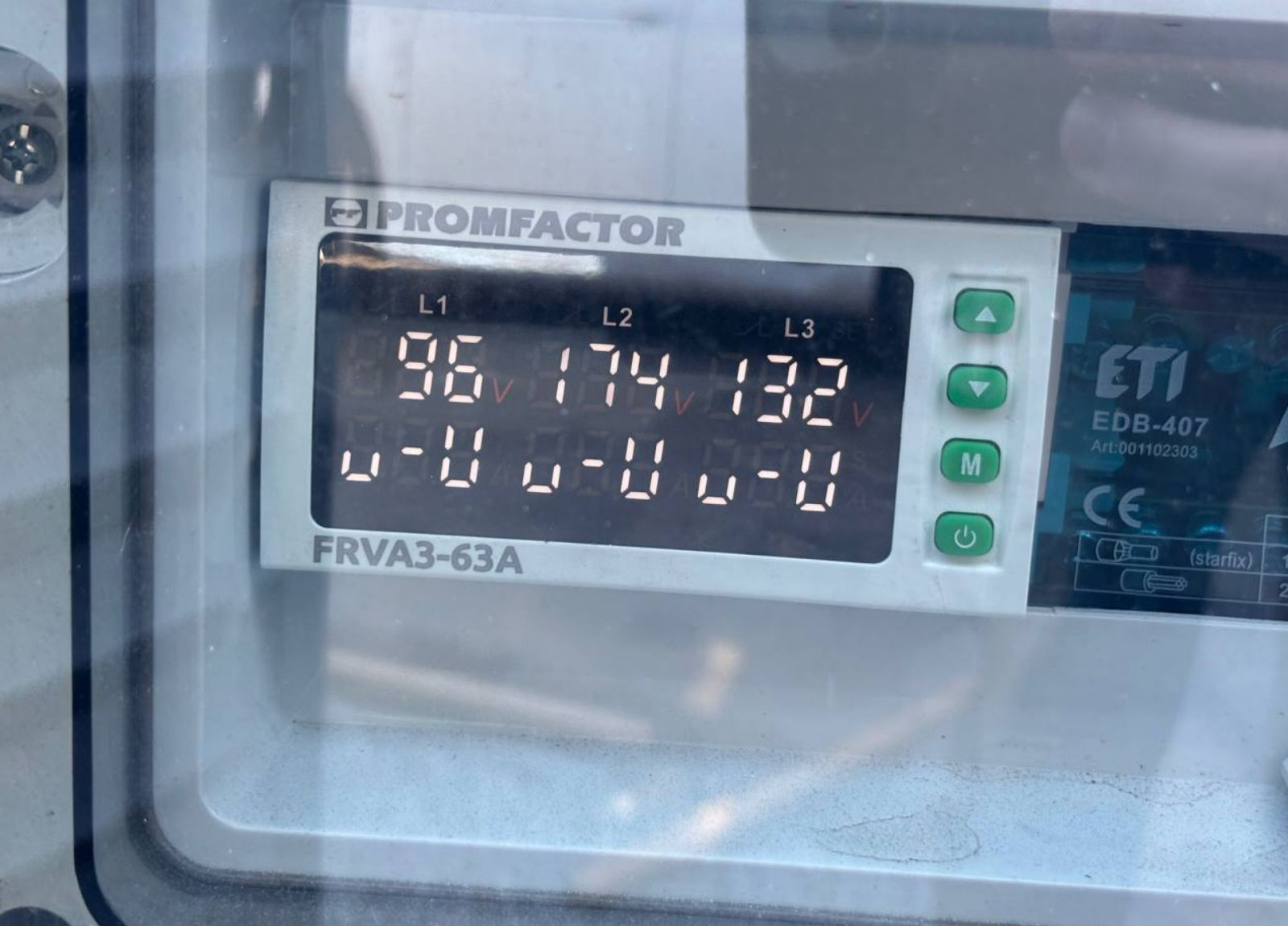

Vikctor Опубліковано: 9 лютого Поділитись Опубліковано: 9 лютого 3 минуты назад, yurriy сказал: Зі стабами взагалі ніякого гемору. І навіть у Полтаві, де зараз 5/1 подача мережі - дякуючи трьом фазам спокійно заганяю 150А у батарею, не висаджуючи мережу. Гену ще не турбував цієї зими. А ось таке стаби витягнуть? Посилання на коментар Поділитися на інших сайтах More sharing options...

yurriy Опубліковано: 9 лютого Поділитись Опубліковано: 9 лютого 1 минуту назад, Vikctor сказал: А ось таке стаби витягнуть? Так, але не 150А буде, а 70. З меншою потужністю працюватимуть, бо настане обмеження по струму. Кванти від 90В працюють. 1 Посилання на коментар Поділитися на інших сайтах More sharing options...
