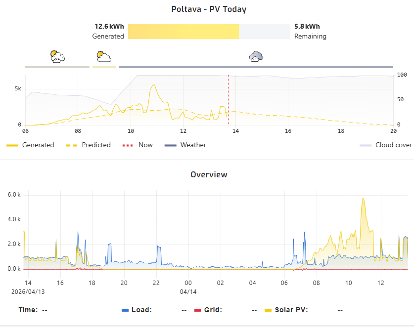

Хто користується SolarAssistant - з'явилось оновлення для Deye.
Я щось не бачив нічого нового. В мене 2026-03-24 Beta
1 час назад, volomoto сказал:
Власне, з очевидного - на правій панелі дашборду додався прогноз виробітку:
Можливо в бета-версії він вже був. Ну і це вже stable, не betа.
