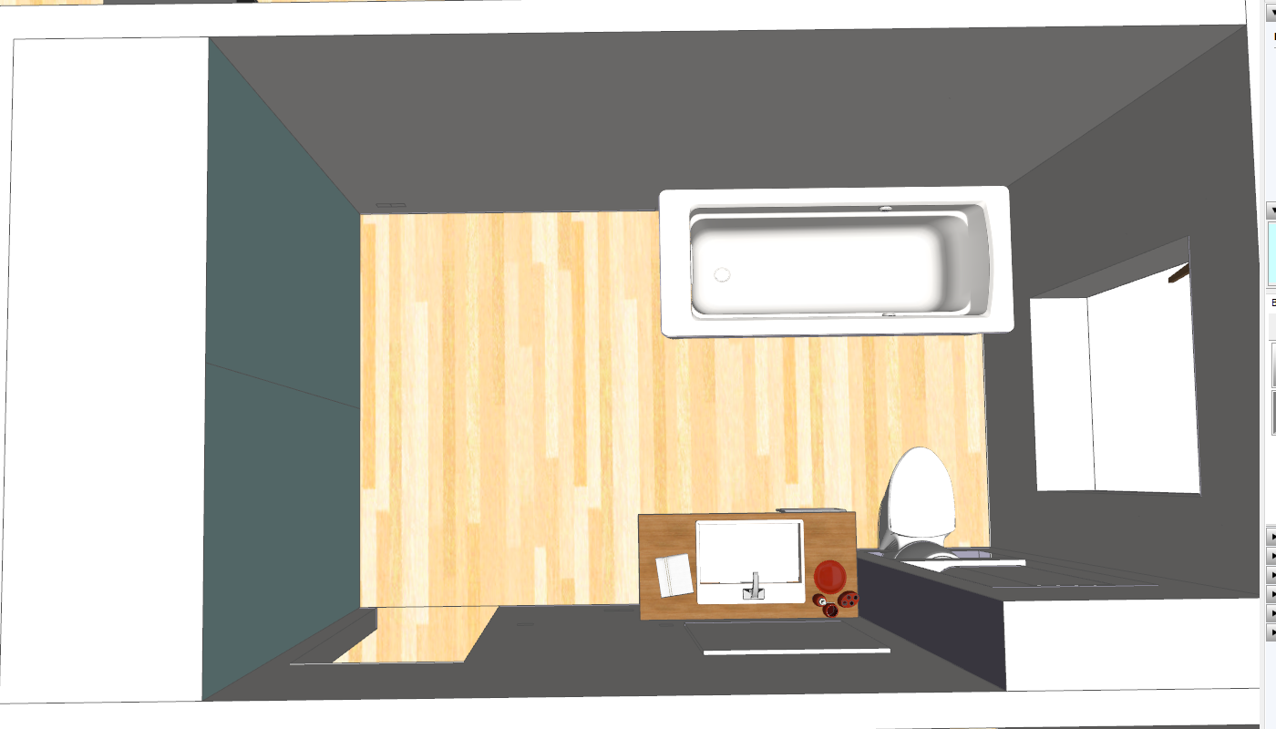

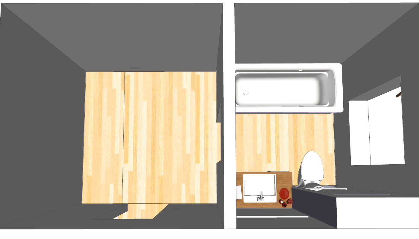

Є пріміщення в новому будинку під 2 санвузол 2.2м. на 4.4м.
Вхід в нього лише з майстер спальні.
Є два варіанти розбити його на два приміщення 2.2м на 1.9.м санвузол + 2.2 на 2.6 гардероп. Гардероп прохідна кімната до санвузлу.
Іншаго гардеропу в майстер кімнаті нема.
Або залишити велку вану.
Може у когось є риальний досвід. Що ліпше. Що практичніше.
Припустимо, що залишили велику ванну, тоді де зберігати речі?
Змінено користувачем BugS
Якщо буде вбудована шафа в варіанті де одна вана на всю шерену стіни 2.2. Наскільки це критично в плані набору вологи в речах. Реальна практика можливо є в кого. Санвузол має вентиляцию та викно.

Скиньте планування, бо краще, щоб гардеробна була довжиною 1.9
Тільки що, Александр Николаевич сказав:
Тут основне питання не волога, а доступ до шафи, коли зайнята ванна. Ніколи не бачив, щоб туалетний папір набрав вологу)
В каждой комнате планировалса большой встрояний шкаф. Просто я опасаюсь что 2.2 на 2.6 гардероп с 2 шкафами будет чулан с реальной квадратурой 2м2 а то и 1.5.
2 години тому, Александр Николаевич сказав:
Це буде ванна більше 1.90м? Як на мене, то ліпше окремий душ, але якщо гулять на всі, то ще двомісну ванну
