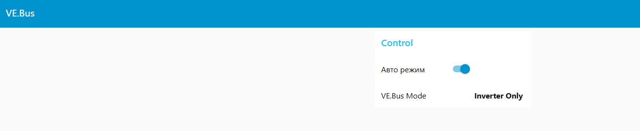

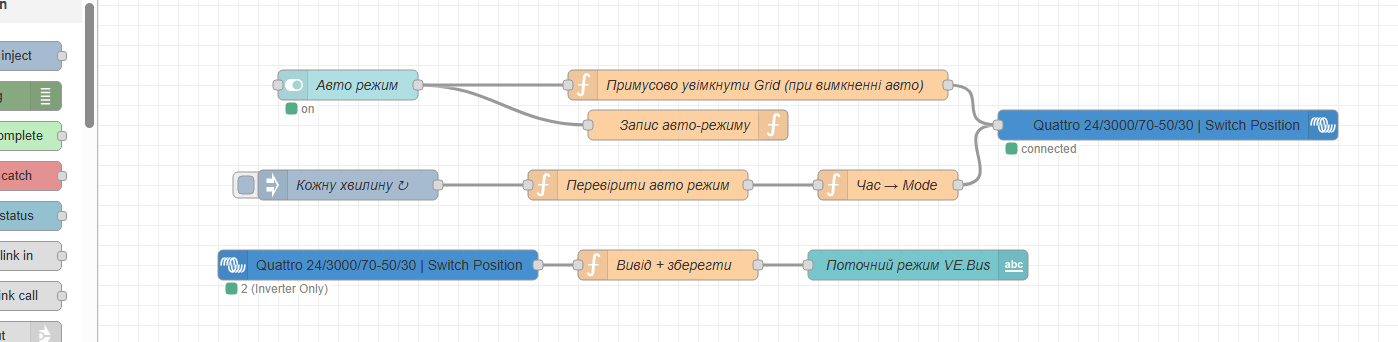

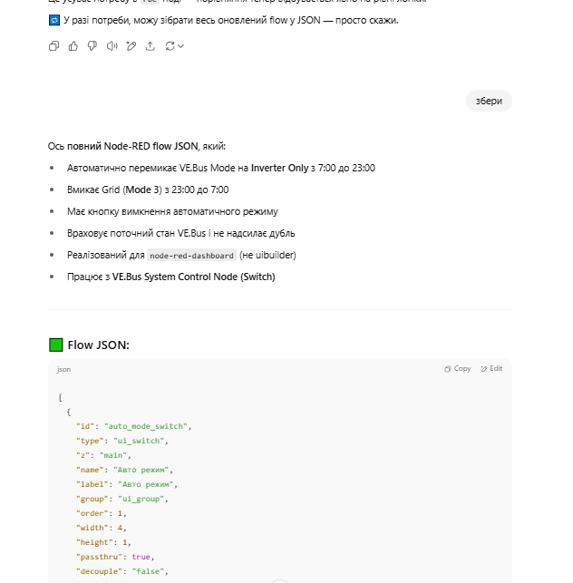

vovarpd Опубліковано: 31 липня 2025 Поділитись Опубліковано: 31 липня 2025 Попробував штучний інтелект ChatGpt з node-red на віктроні. Раніше я схожу схему робив сам і трохи воно складнувати коли стартуєш з нуля. Попросив chatgpt згенерувати flow, щоб була кнопка якою я вмикаю даний режим: - з 23 до 7 вмикаєм грід (відповідно йде зарядка по розкладу вже по штатних налаштуваннях в ESS) - з 7 до 23 вимикаєм. І на диво воно все згенерувало досить адекватно, щоправда оті сині ноди використало MQTT яке не працювало "з коробки", то я їх вже вручну підправив на штатні віктронівські. Ще додам контроль SOC (щоб вмикало Grid якщо SOC падає нижче критичного) і файно. Скажем так - все повністю AI не зробить, але асистує непогано, навіть якщо ти дуб дерево в тому node-red то значно легше навчитися з допомогою AI. В даному випадку в квартирі працює інтернет, холодильник і ще пару дрібноти, люди бувають рідко, але безперебійність потрібна. Таким чином трошки економим електрику, хоча б компенсуєм власне споживання інвертора на місяць. 2 1 Посилання на коментар Поділитися на інших сайтах More sharing options...

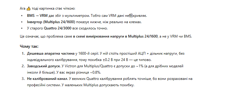

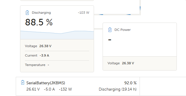

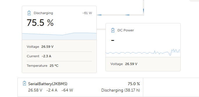

vovarpd Опубліковано: 11 вересня 2025 Поділитись Опубліковано: 11 вересня 2025 Сьогодні помітив такий нюанс між старими віктронами і новими. Вивів два показометра (інвертор окремо і бмс окремо). Показометр з нового Multiplus 24/1600 який я купував собі додому новим минулого року. Бачим різницю в напрузі між бмс і інвертором досить значно. 26.59 і 26.38 Я спеціально перевірив тестером на клемах інвертора - там показує 26.54, но ніяк не 26.38. Тобто сам інвертор неправильно її інтерпретує і дає таку похибку. Різниця в потужності до уваги не берем бо в мене там з батареї ще роутер і venus gx напряму працює, інвертор того не бачить, цікавить лише напруга. І показометри зі старого Quattro 24/3000 який купувався вживаним і рік випуску 2012. Різниці фактично нема. Вирішив запитати в chatgpt що він з того приводу думає. І думає він десь як я і здогадувався. Старі кватро просто якісніше зроблені 1 1 Посилання на коментар Поділитися на інших сайтах More sharing options...

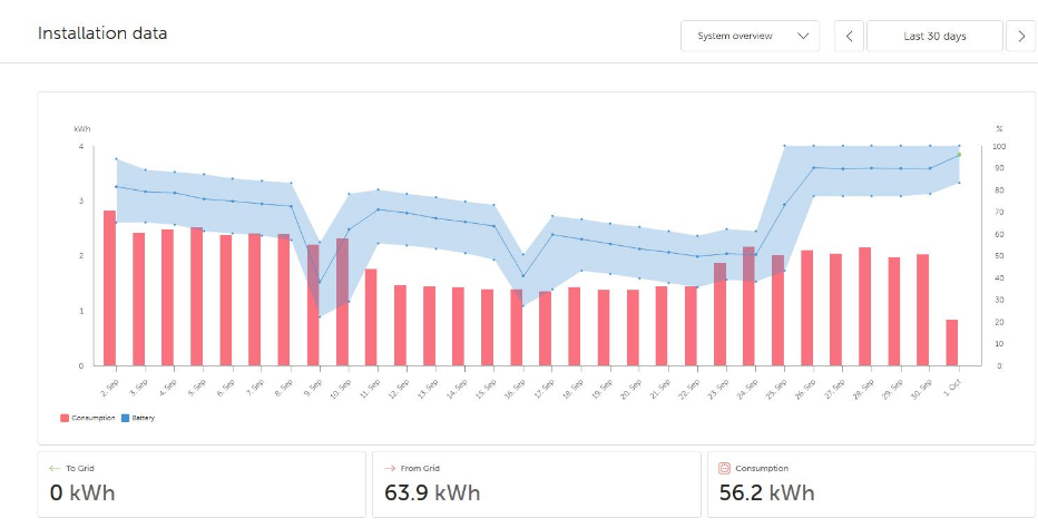

vovarpd Опубліковано: 1 жовтня 2025 Поділитись Опубліковано: 1 жовтня 2025 Досить точно рахує Quattro 24/3000/70 (2012 р.в.). Дані за місяць. Знімав в той же час зранку. І зразу глянув у VRM порталі за 30 днів (якраз у вересні 30 днів). По лічильнику львівобленерго вийшло 65 квт, а по даних інвертора 63.9квт. Похибка біля 1.5% що як на мене дуже навіть чудово. 2 Посилання на коментар Поділитися на інших сайтах More sharing options...

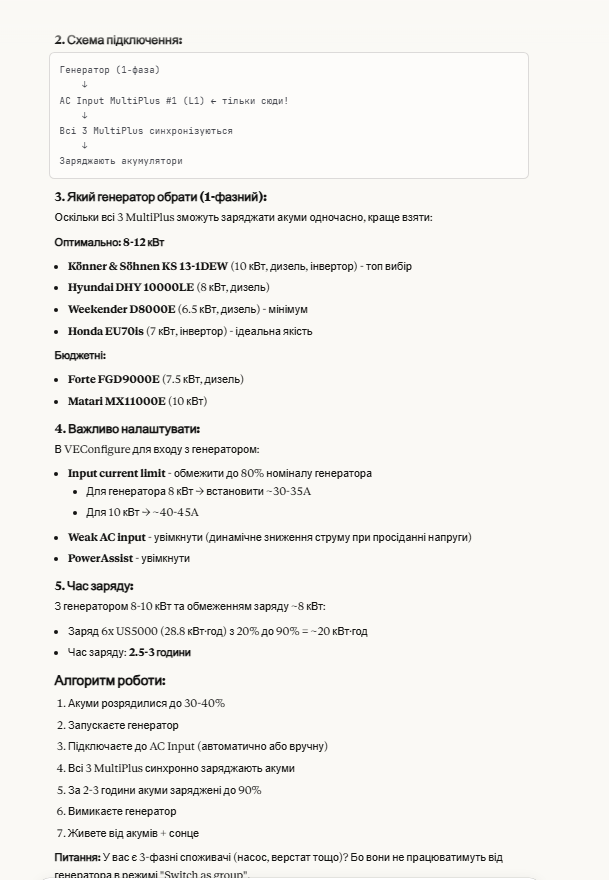

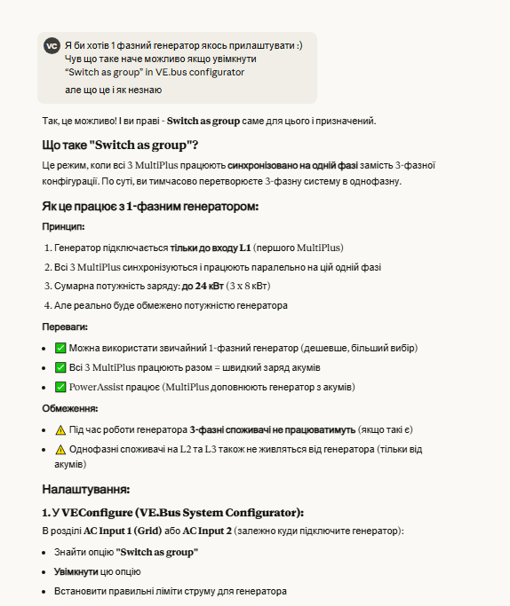

Undertone Опубліковано: 3 жовтня 2025 Поділитись Опубліковано: 3 жовтня 2025 Вітаю колеги! У нас на півночі, м'яко кажучи, намальовується локальний блекаут. В мене вже 2 доби немає енергопостачання. Тож треба, мабуть, додавати до системи генератор хоч і дуже не хотілося((. Думав що на акумах протримаюся якщо хоч на пару годин на добу буде електрика. Не хочеться робити дурниць, тож прошу допомоги який генератор краще підійде для такої системи на віктронах: MultiPlus-II 48/8000/110 - 3 штуки 3 фази / Cerbo GX / SmartSolar MPPT RS 450/200 / панелей на 10 кВт / акумулятори PYLONTECH US5000 6 шт. Я теоретично бачу 3-фазний інверторний невеликої потужності який працює для заряду батарей системи. Підключається на вулиці до щитової через перекидний перемикач. Мабуть треба програмно зменшувати потужність у інверторі щоб він його не садив. Або може є кращі рішення? Є ще низковольтні генератори на 48 вольт. Може їх краще якось інтегрувати? Посилання на коментар Поділитися на інших сайтах More sharing options...
smotesko Опубліковано: 3 жовтня 2025 Поділитись Опубліковано: 3 жовтня 2025 1 година тому, Undertone сказав: Я теоретично бачу 3-фазний інверторний невеликої потужності який працює для заряду батарей системи. Підключається на вулиці до щитової через перекидний перемикач. Мабуть треба програмно зменшувати потужність у інверторі щоб він його не садив. При переключенні на генератор вам потрібно буде зменшувати ліміт вхідного струму, а не струм заряджання. Ви можете це робити або вручну кожного разу через GX інтерфейс, або встановити Digital Multi Control GX – цей пристрій має позаду сухий контакт, що підключається до додаткових контактів перекидного перемикача. Ви заздалегідь налаштовуєте ліміти вхідного струму для мережі і для генератора – і він сам буде змінювати ліміт залежно від положення додаткового контакту. 2 Посилання на коментар Поділитися на інших сайтах More sharing options...
vovarpd Опубліковано: 3 жовтня 2025 Поділитись Опубліковано: 3 жовтня 2025 (змінено) 5 годин тому, Undertone сказав: Вітаю колеги! У нас на півночі, м'яко кажучи, намальовується локальний блекаут. В мене вже 2 доби немає енергопостачання. Тож треба, мабуть, додавати до системи генератор хоч і дуже не хотілося((. Думав що на акумах протримаюся якщо хоч на пару годин на добу буде електрика. Не хочеться робити дурниць, тож прошу допомоги який генератор краще підійде для такої системи на віктронах: MultiPlus-II 48/8000/110 - 3 штуки 3 фази / Cerbo GX / SmartSolar MPPT RS 450/200 / панелей на 10 кВт / акумулятори PYLONTECH US5000 6 шт. Я теоретично бачу 3-фазний інверторний невеликої потужності який працює для заряду батарей системи. Підключається на вулиці до щитової через перекидний перемикач. Мабуть треба програмно зменшувати потужність у інверторі щоб він його не садив. Або може є кращі рішення? Є ще низковольтні генератори на 48 вольт. Може їх краще якось інтегрувати? Я запитав в Claude Sonnet 4.5 Є можливість пеерключити всю систему в інший режим і заживити все це від просто дешевого однофазного генератора (вони зараз є практично у всіх, а як нема то на ринку безліч). Є певні обмеження, але як на мене вони незначні. Суто як тимчасово рішення якщо "припече" зарядитися з генератора. тут теж так радили community.victronenergy.com/t/charging-the-48v-batteries-of-a-victron-3phase-system-with-an-one-phase-generator/31219/14 Відповідальності не несу, сам не перевіряв, тому це суто напрямок куда ще можна "копати". Змінено 3 жовтня 2025 користувачем vovarpd 2 Посилання на коментар Поділитися на інших сайтах More sharing options...

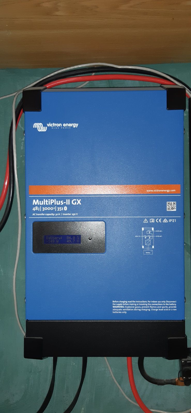

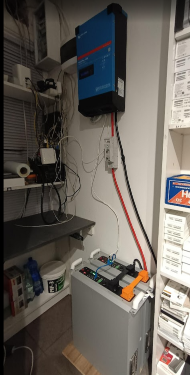

vovarpd Опубліковано: 20 січня Поділитись Опубліковано: 20 січня (змінено) Змонтували інвертор Victron Multiplus 48/3000/35-32 GX і дві батарейки Pytes V5 (з підігрівом, 5.12kwH кожна, великі розрядні струми) в магазинчик. З навантаження кондюк (обігрів) пара компів і тепла підлога. До 2 кіловат постійного навантаження. Але так ми пробували то одночасно можна користуватись кондюком, теплою підлого, запустити принтер, кавоварку освітлення 2 компа. Добре тримає такі короткі перевантаження. Монтаж проводився в терміновому порядку після робочого дня. З 19-00 і десь до комендантської виїхали )) Годинки 4+ з монтажем щитка (пзв, перекидний і тт.п.) з налаштуванням і тестами. Інвертор попередньо вдома налаштував без батарей від гріда. Гарно зробити не вийшло, кабеля забракло бо погано поміряли в тому поспіху) Зліпили мінус через болт Тре поміняти пізніше або додати туда smartshunt якщо SOC буде погано мірятись, і облагородити то все (хоча на фоні решти кабелів які там є то може й так піде). Запобіжник eti nh00 125A gbat і розмикач eti kvl. Ціна питання немало не багато 100к грн. Змінено 20 січня користувачем vovarpd 2 Посилання на коментар Поділитися на інших сайтах More sharing options...

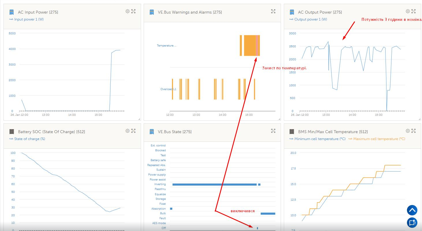

vovarpd Опубліковано: 29 січня Поділитись Опубліковано: 29 січня Victron той що вище 48/3000 порадував надійністю. Чесно тримав майже 3 години номіналу 2.4квт (часто чуть вище до 2.5) у погано вентильованому приміщенні (каптьорка , двері закриті, відносно холодна, температура батарей наприклад +18), з періодичними відтайками кондиціонера, і запуском кавомашини (навантаження росло до 3.5-3.8квт при номіналі 2.4). На графіку піків не видно бо воно згладжує. Видно тільки на другому графіку там де Overload. За ті 3 години 10квт батарей розрядилось зі 100% до 25%. і в кінці кінців вимкнувся по температурі. Перегрівся. Через 15 секунд зробив рестарт і допрацював ще 10хв до подачі мережі Так буває коли раніше було bluetti і всі економили, більше 1.5квт не бувало бо включали не все, а тут появився віктрон і про економію всі забули і регулярно дають 2.5квт, знаючи що електрику наприклад відключають на 4 години і сенсу економити нема. Прийдеться внести корективи - повішати теплу підлогу на AC Out2 , щоб не працювала при відключеннях, толку і так небагато, є кондиціонер постійно на максимумі (купа людей швендяє взад вперед в магазині двері відкриті часто.. треба гріти..). Це зніме 600Вт навантаження і про оверлоад можна буде забути. Радує що в нових мультіплюсах цей AC Out 2 вже Switchable Тобто ним можна керувати через вбудоване програмоване реле і асистенти. Тобто вмикати теплу підлогу наприклад при SOC вище 50% лише, далі вимикати автоматично. Або по тривалості навантаження. В старіших версіях цей ac out 2 неможливо було програмувати - він автоматично відвалювався з пропаданням мережі. 2 Посилання на коментар Поділитися на інших сайтах More sharing options...
