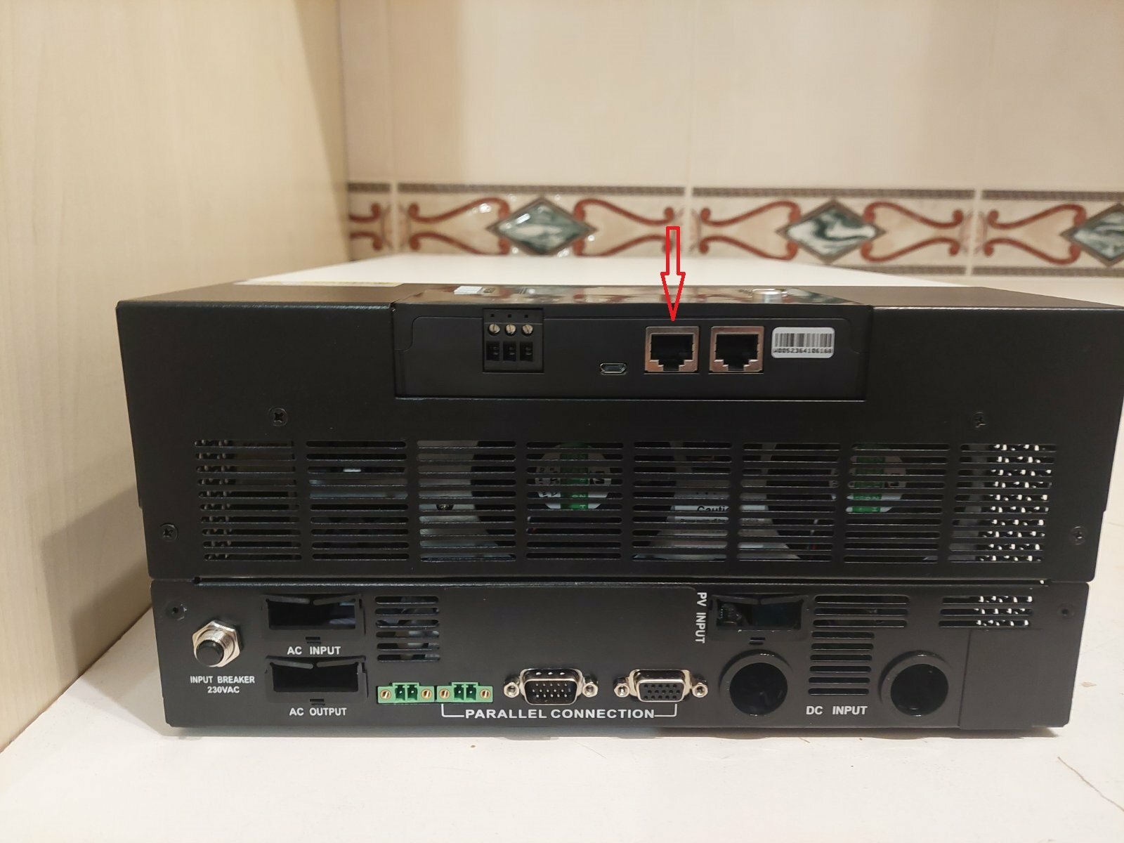

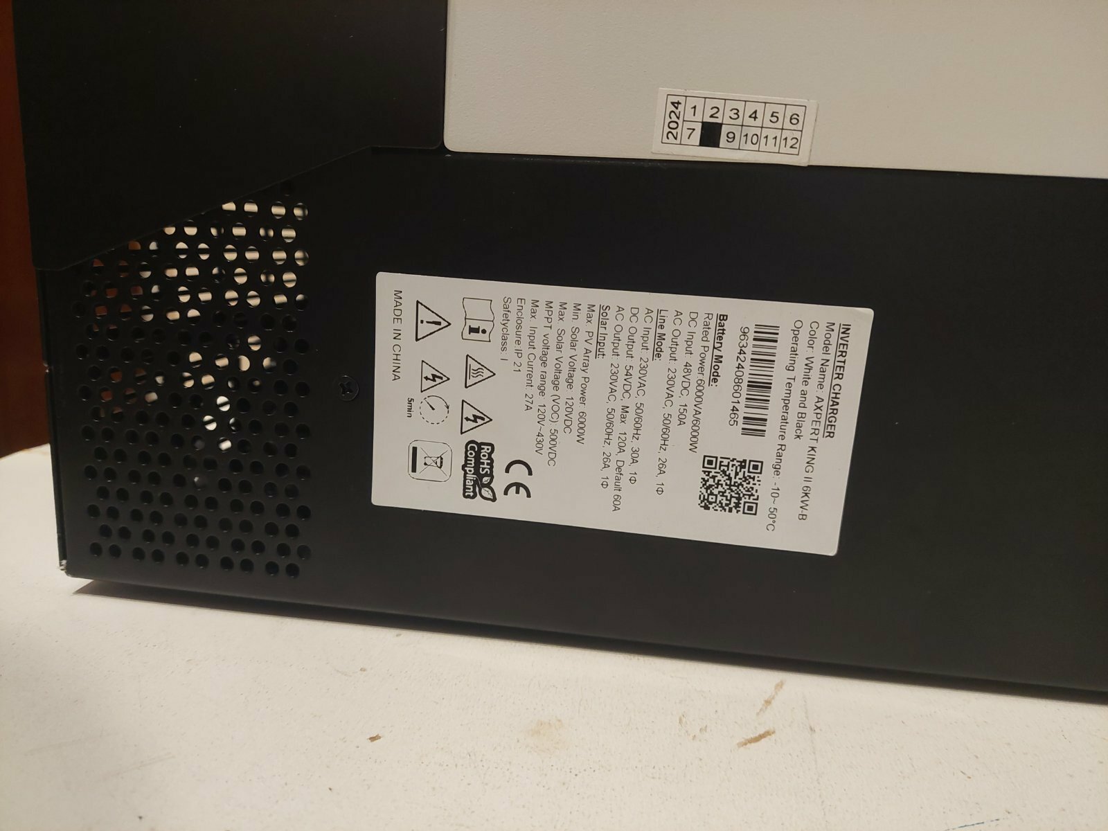

Добрый вечер...подыму свою тему, так как получил из Китая ещё один Voltronik Axpert King II 6квт...хочу спросить может у кого-то есть распиновка выхода на БМС? Спасибо...

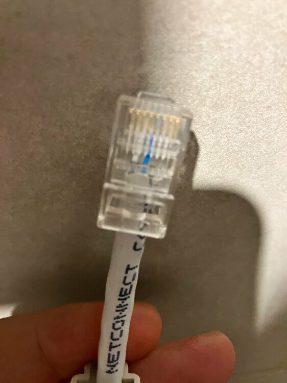

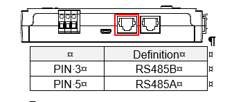

2 години тому, Zidane сказав:
На 5кВт-ному так
Спасибо...нашёл на сайте вольтроника только для Axpert King 6квт II Twin...думаю и у меня также...
BMS - Axpert King 6квт II Twin.pdf

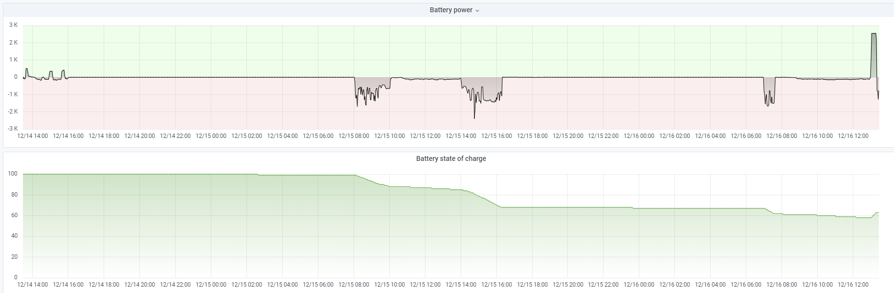

Стикнувся з неприємним приколом King 2-5, може і для інших інверторів вольтроніка/аксіома актуально.
Досить відомий факт що в аксіом 2 процесора, один наче як керує самим інвертором другий екраном. В суботу в мене намертво завис екран (ні на що не реагує, циферки не міняються), побачив я це суто випадково коли поліз дивитися в соларасістант і виявилося що там пусто а сам СА ругається що не може приєднатися до інвертора. Ну а сила при цьому продовжувала працювати. Я почав гуглити як ребутнути морду, нічого не нагуглив, вирішив що як буде нагода то ребутну все.
Сьогодні вранці виявилося що в такому аварійному "режимі" інвертор *не заряджає АКБ, зовсім*, ні від сонця ні від гріда, тобто моніторинг СА (він окремо до батареї приєднаний) показує що йде лише відбор потужності, що прям от зовсім вже неприємно. Ребутнув інвертор - все запрацювало але тепер виходить що треба якось думати про додатковий моніторинг на такий кейс. Виходить що той МК на морді не лише керує самою мордою.

Добрый день...китаянка выслала более подробный вариант...я так понимаю, он для любого вольтроника...
Voltronic Inverter and BMS 485 communication protocol 20201208(2024-12-15 16_29_08).docx

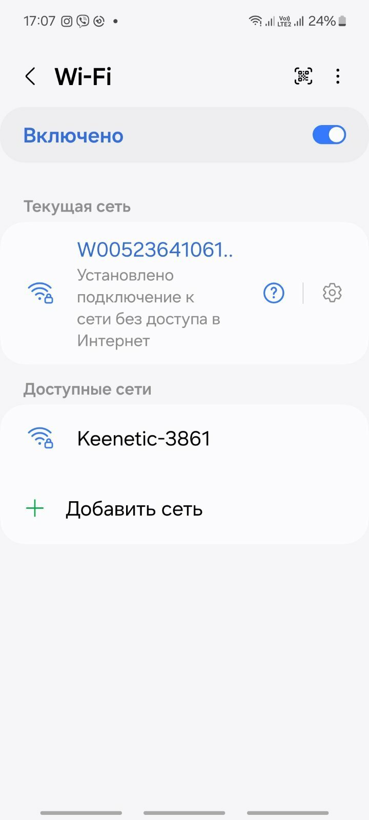

Добрый вечер...в общем, Axpert
King ll 6KW-B(Voltronic) соединился с аккумулятором через RS 485 по протоколу LIb...спасибо...
А вот связаться с роутером по WiFi не получается...вроде, делал всё по инструкции, но на определённой стадии появляется: "Установлено подключение к сети без доступа в Интернет"...может кто-то сталкивался с такой проблемой?
Змінено користувачем Zidane

я не впевнений але колись давно були танці з бубном з підключенням пристроїв, треба було змінити на роутері регіон замість Україна чи рф, на США чи якусь з країн Європи, хз чи допоможе але спробувати варто.

Пробуйте на другой роутер. С тел раздайте инет и так попробуйте

Так и должно писать в свойствах устройства
Следуйте инструкции для подключения его вайфая к вашему роутеру
