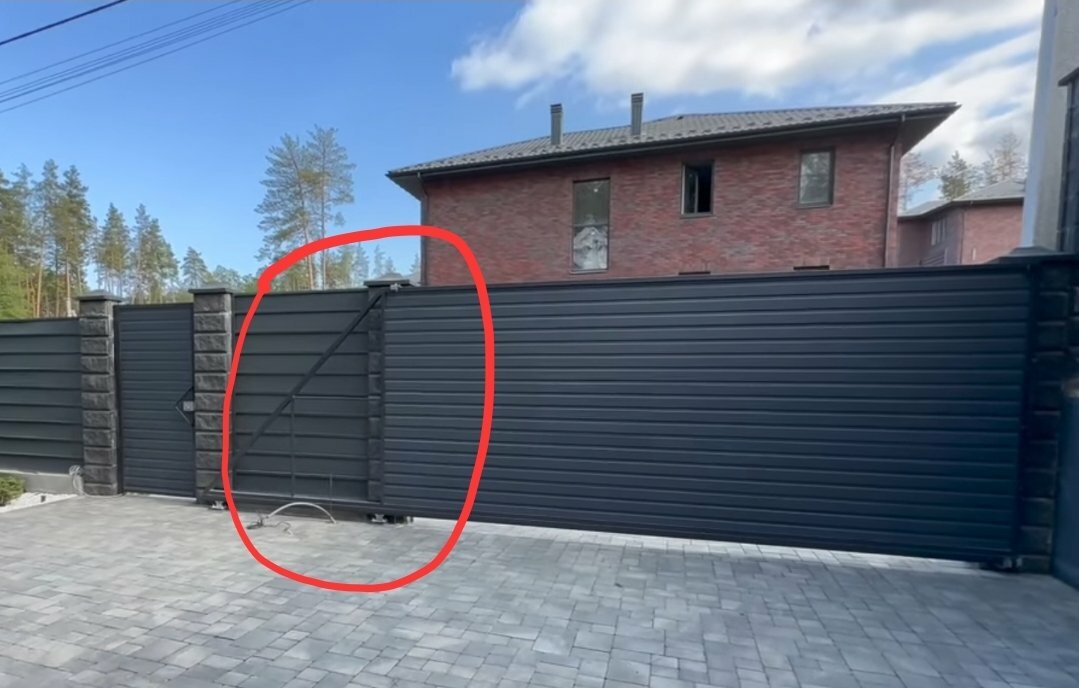

Domikv Опубліковано: 6 жовтня 2023 Поділитись Опубліковано: 6 жовтня 2023 Підскажіть за рахунок чого можна зменшити довжину балансиру воріт? Зазвичай він дорівнює половині полотна воріт, але бачу і інші приклади. Треба відкатні ворота 4.5м, сильно зміщується хвіртка через балансир. На яку глибину треба робити фундамент воріт? Краще заливати разом з фундаментом паркану? Чи можуть вони бути на різній глибині? Посилання на коментар Поділитися на інших сайтах More sharing options...

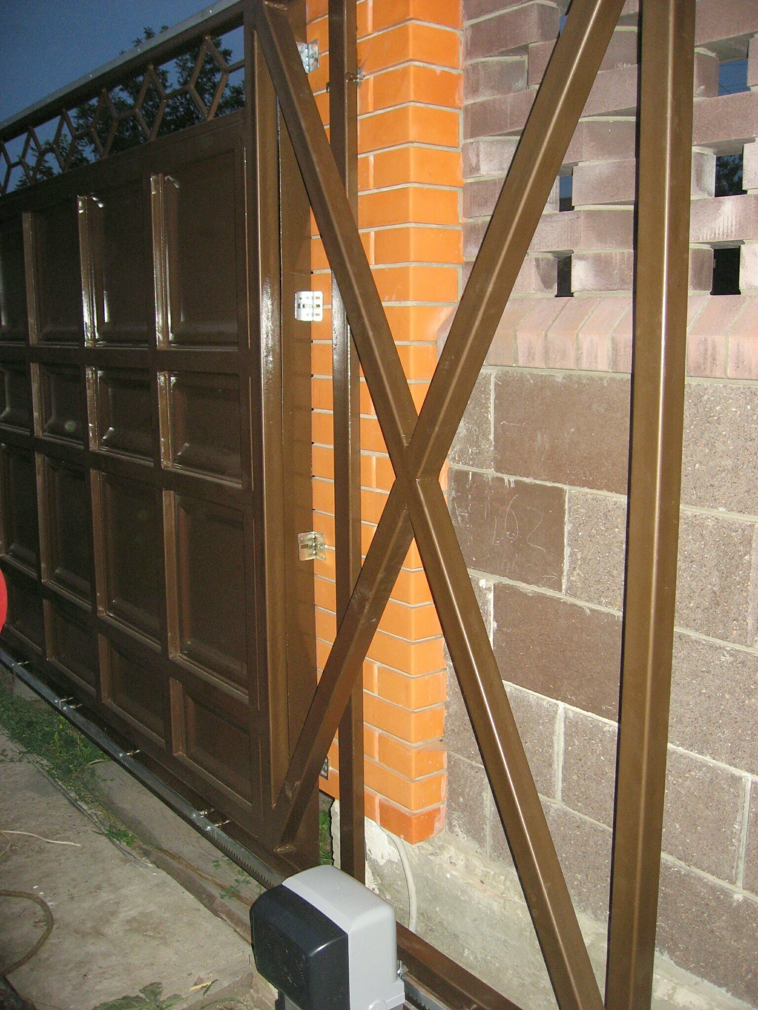

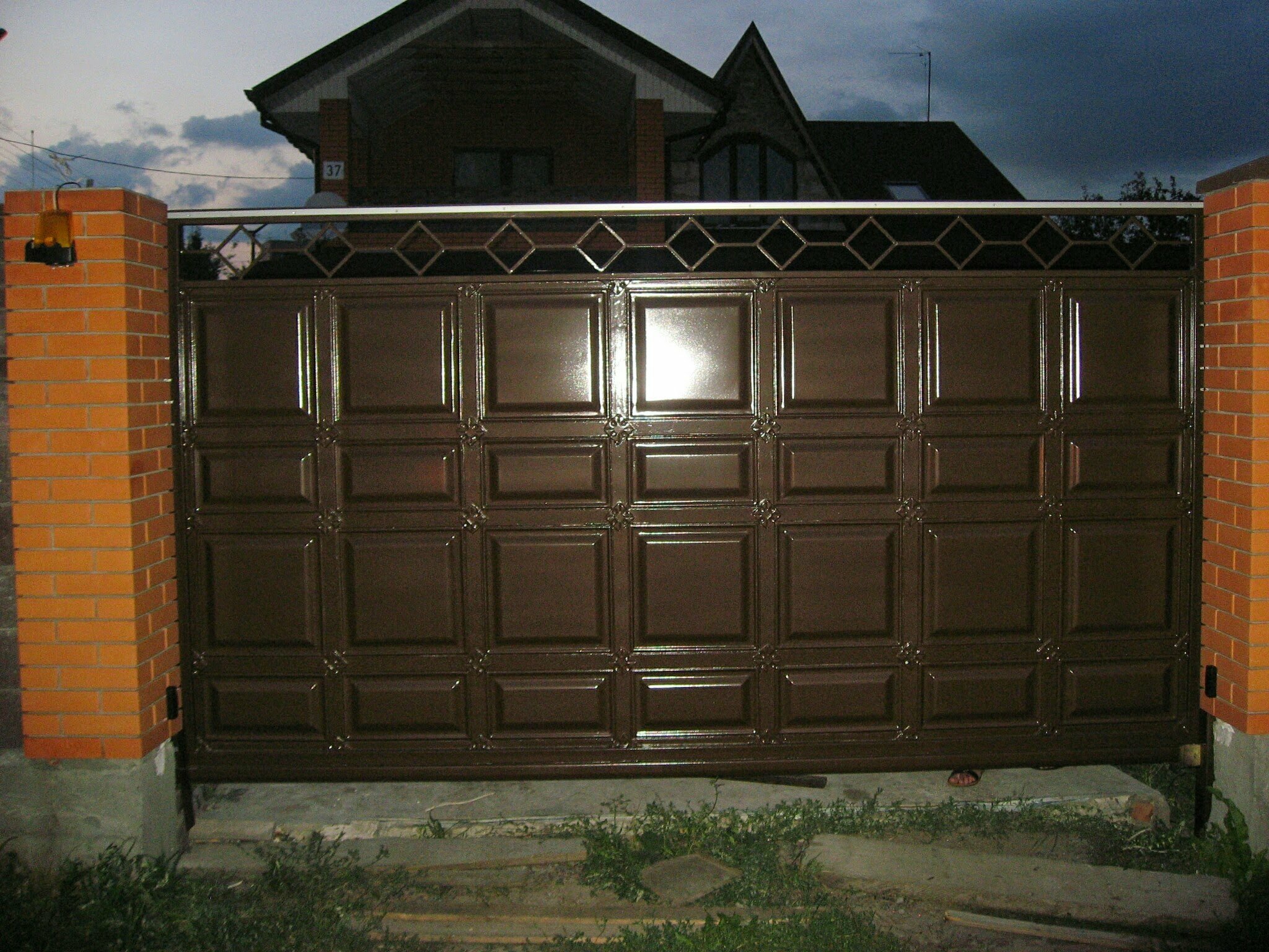

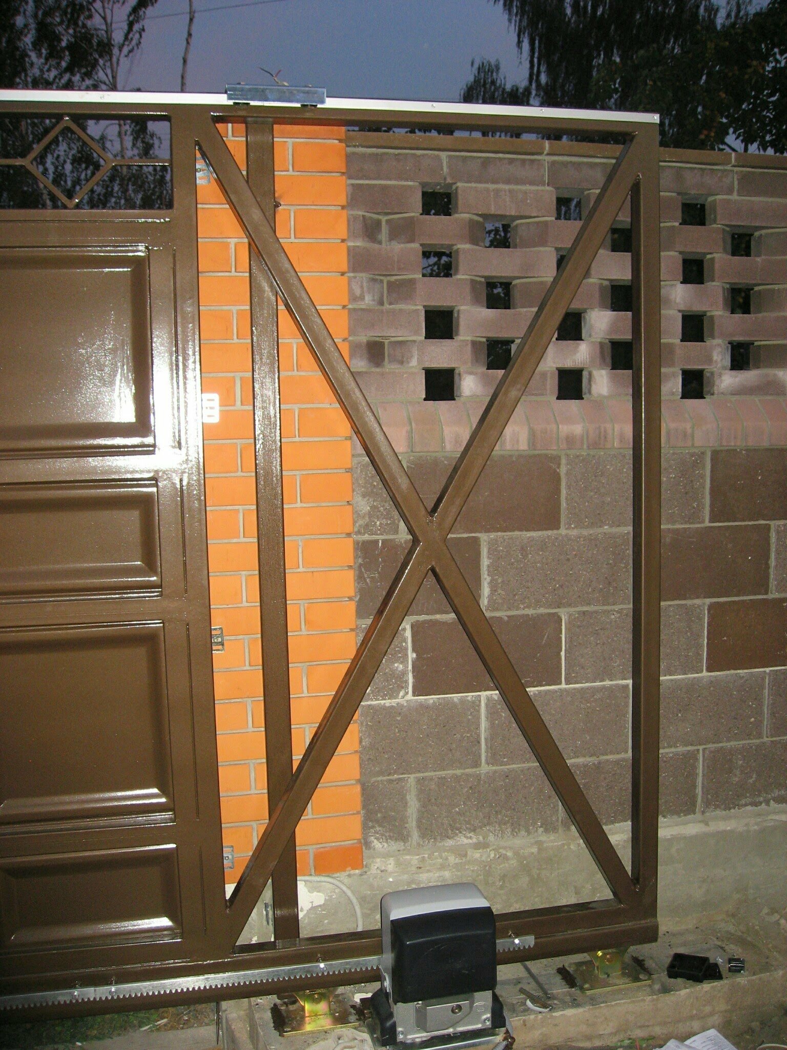

muvic Опубліковано: 7 жовтня 2023 Поділитись Опубліковано: 7 жовтня 2023 (змінено) Ми робили і менше половини. Навіть метровий хвіст був. Багато факторів впливає. Висота воріт, спосіб зашивки, вітрові навантаження, якість фурнітури що викорисиовується. Фундамент у землю мінімум на 120 см. Копати траншею паркану і одразу ж для воріт - абсолютно ок рішення. Залити разом. Глибини різні. На фото ворота із метровою противагою. Перший досвід короткої противаги. 2010 рік. Фурнітура RollingCenter basic. Здається у 2018-му виїжджали на ремонт, "розійшлася" консоль. Пропонували замінити - замовник відмовився, тому обмежились ремонтом. Більше звернень не було. Через коротку противагу і неправильне бетонування швелера порушена технологія монтажу. Змінено 7 жовтня 2023 користувачем muvic Посилання на коментар Поділитися на інших сайтах More sharing options...
muvic Опубліковано: 7 жовтня 2023 Поділитись Опубліковано: 7 жовтня 2023 (змінено) Чомусь фотка де видно ролики криво "зайшла" Змінено 7 жовтня 2023 користувачем muvic 1 Посилання на коментар Поділитися на інших сайтах More sharing options...
Domikv Опубліковано: 7 жовтня 2023 Автор Поділитись Опубліковано: 7 жовтня 2023 (змінено) 13 часов назад, muvic сказал: Ми робили і менше половини. Навіть метровий хвіст був. Багато факторів впливає. Висота воріт, спосіб зашивки, вітрові навантаження, якість фурнітури що викорисиовується. Через коротку противагу і неправильне бетонування швелера порушена технологія монтажу. То така коротка противага погіршує роботу, термін експлуатації, чи це по фінансам виходить дорожче через якісь моменти? Просто зрозуміти чи варто на це йти, чи краще поставити стандартну довжину, і змістити двері. Змінено 7 жовтня 2023 користувачем Domikv Посилання на коментар Поділитися на інших сайтах More sharing options...
muvic Опубліковано: 7 жовтня 2023 Поділитись Опубліковано: 7 жовтня 2023 Залежить від того чим зашиті. Ну і висота Посилання на коментар Поділитися на інших сайтах More sharing options...
