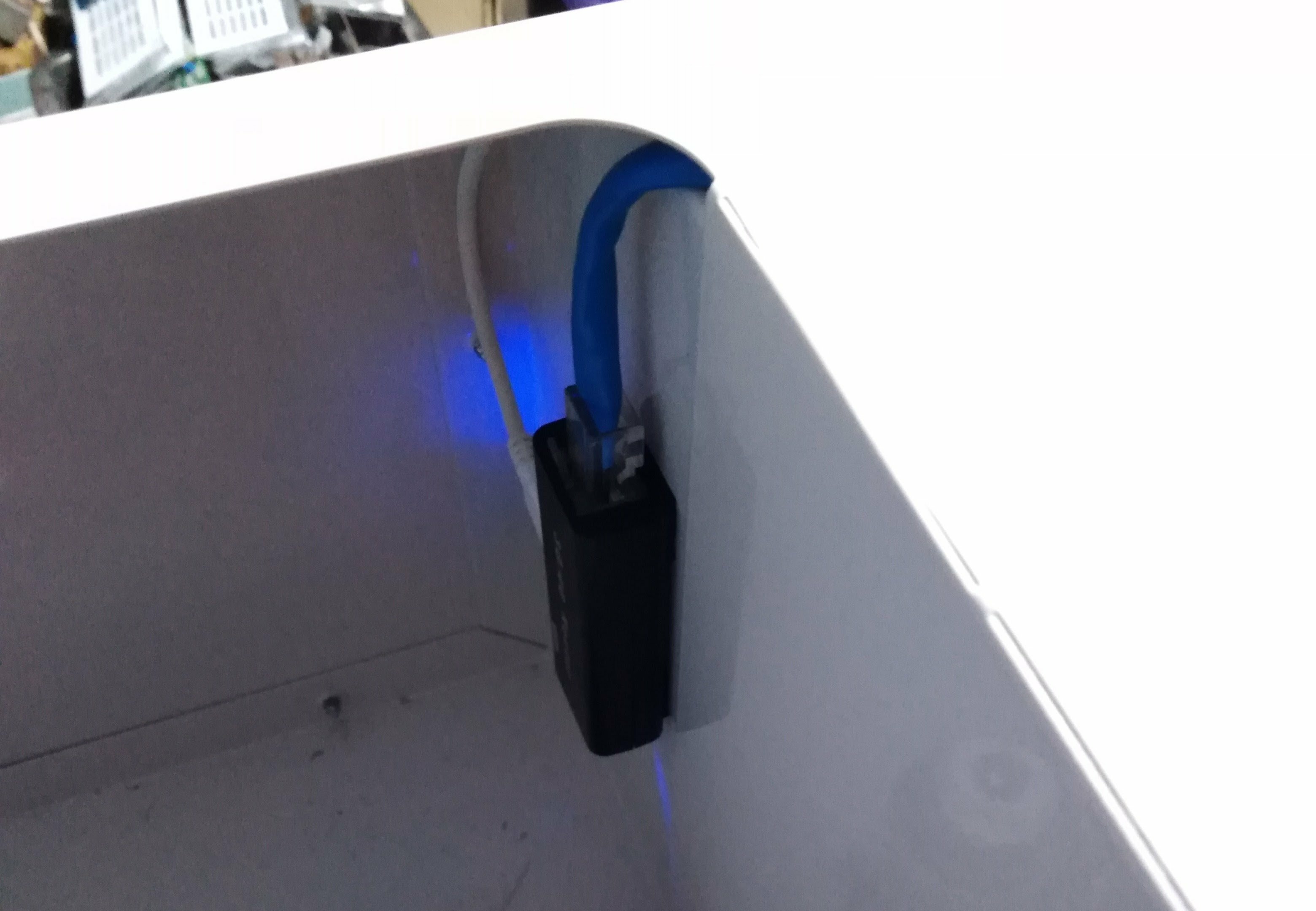

yur43 Опубліковано: 26 січня 2024 Автор Поділитись Опубліковано: 26 січня 2024 Оце тільки дійшли руки поставити того адаптера. Знову проблема - залізний корпус . Наклеїв з боку труб, надіюсь не заллє. В адаптері прокинути 80 порт для керування через локальну мережу. Хто використовує MQTT - ще порт по якому ідуть дані на сервер. Посилання на коментар Поділитися на інших сайтах More sharing options...

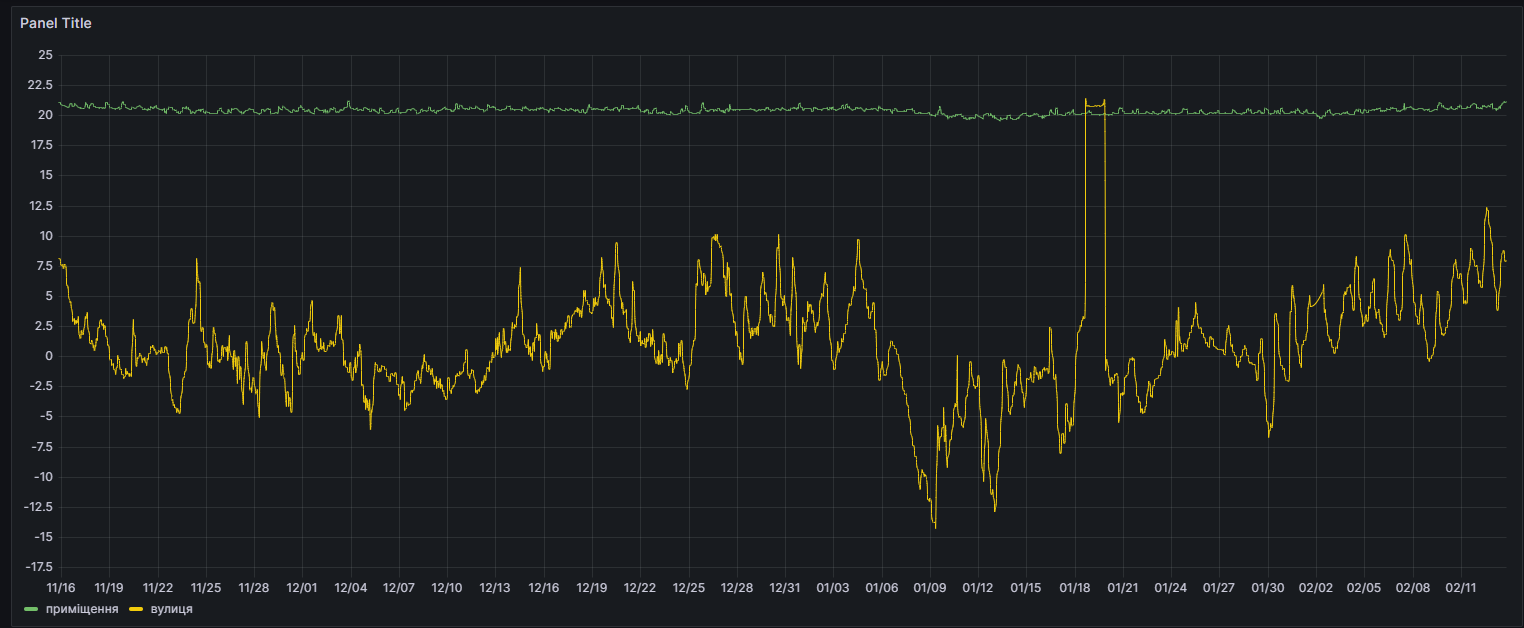

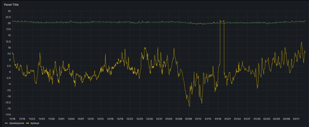

yur43 Опубліковано: 13 лютого 2024 Автор Поділитись Опубліковано: 13 лютого 2024 (змінено) Для мене комфорт опалення - це стабільність температури. Графік за останні три місяці. якщо я захочу спати в прохолоді - на веранді маю 12-14С. Змінено 13 лютого 2024 користувачем yur43 Посилання на коментар Поділитися на інших сайтах More sharing options...

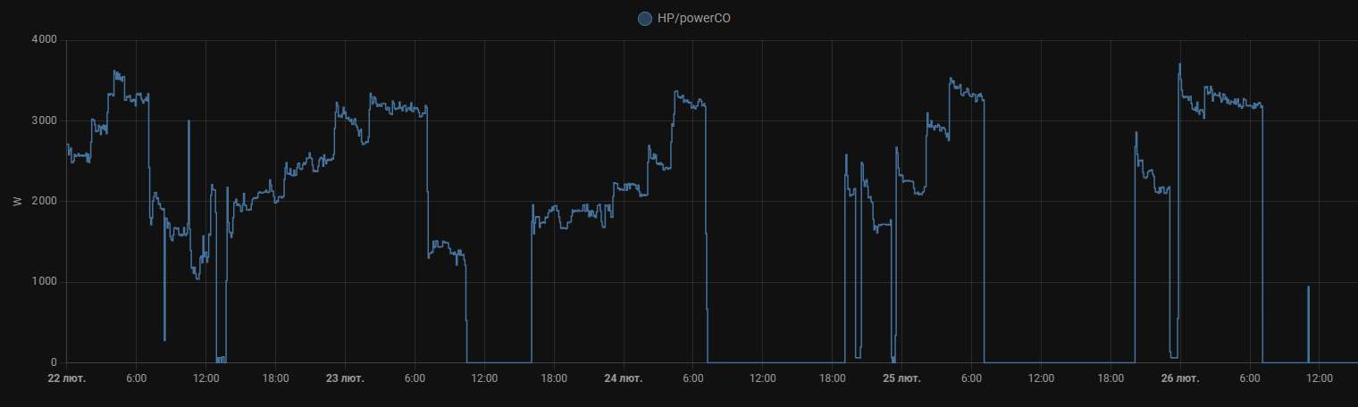

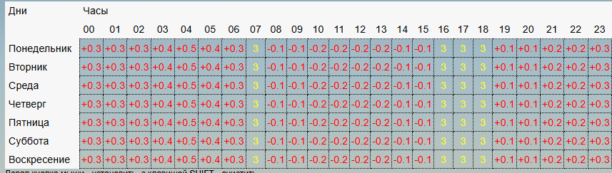

yur43 Опубліковано: 21 лютого 2024 Автор Поділитись Опубліковано: 21 лютого 2024 Маємо оновлення мікропрограми контролера. Головна зміна - новий алгоритм регулювання, який приймає до уваги температуру подачі СО, обратки СО, температуру приміщення. Працює алгоритм суперово, адже даних для PID регулювання тепер вистачає. Те регулювання, яке було раніше, не мало даних, бо температура обратки мінялась повільно. Зараз все чітко, час аналізу поставив 30 секунд, реакції надзвичайно швидкі і логічні. З коефіцієнтами можна робити все що завгодно - вивести регулювання з режиму майже неможливо. Про перегріви чи недогріви навіть мови бути не може, наскільки все класно працює. Жертви з моєї сторони: чотири дні без ТН, бо чогось полетів порт прошивальщика ардуїно, мінус затрати на заміну того чипа. 1 Посилання на коментар Поділитися на інших сайтах More sharing options...

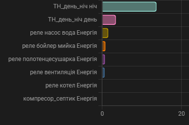

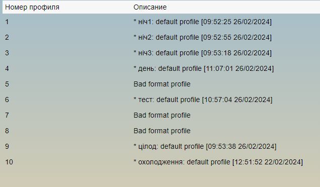

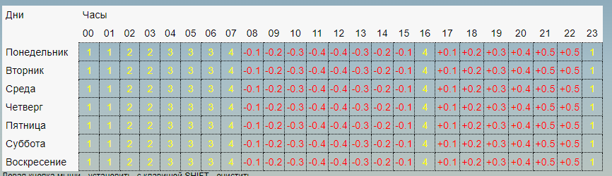

yur43 Опубліковано: 26 лютого 2024 Автор Поділитись Опубліковано: 26 лютого 2024 (змінено) мої добові налаштування. Режими ніч (3шт) і день. З настанням нічного тарифу три режими ніч розігрівають будинок на наступний день. Чого три режими, бо найбільший нагрів запланований під ранок 4-7год, щоб спати було не так гаряче. Один режим контролер не може зробити зі змінною температурою і безперервним одночасно. Режим день задіює вбудований вимикач по температурі приміщення, він при теплій погоді вимикає ТН вдень. Час вимкнення залежить від погодних умов і поточного теплового стану приміщення. Таким чином досягається прийнятна рівномірність роботи зі зміщенням активності в бік нічного тарифу. Нагадаю що в мене геоконтур невеликої потужності і відбір тепла від нього я стараюсь регулювати. В морози -12С геоконтур міг дати достатньо тепла при цілодобовій роботі, але його вистачає і цієї зими ел.ТП веранди не вмикалась жодного разу, бо двері туди не закриваємо. Так вийшов один графік для будь-якої погоди. Контролер на новій прошивці режими відслідковує відмінно. Змінено 26 лютого 2024 користувачем yur43 Посилання на коментар Поділитися на інших сайтах More sharing options...

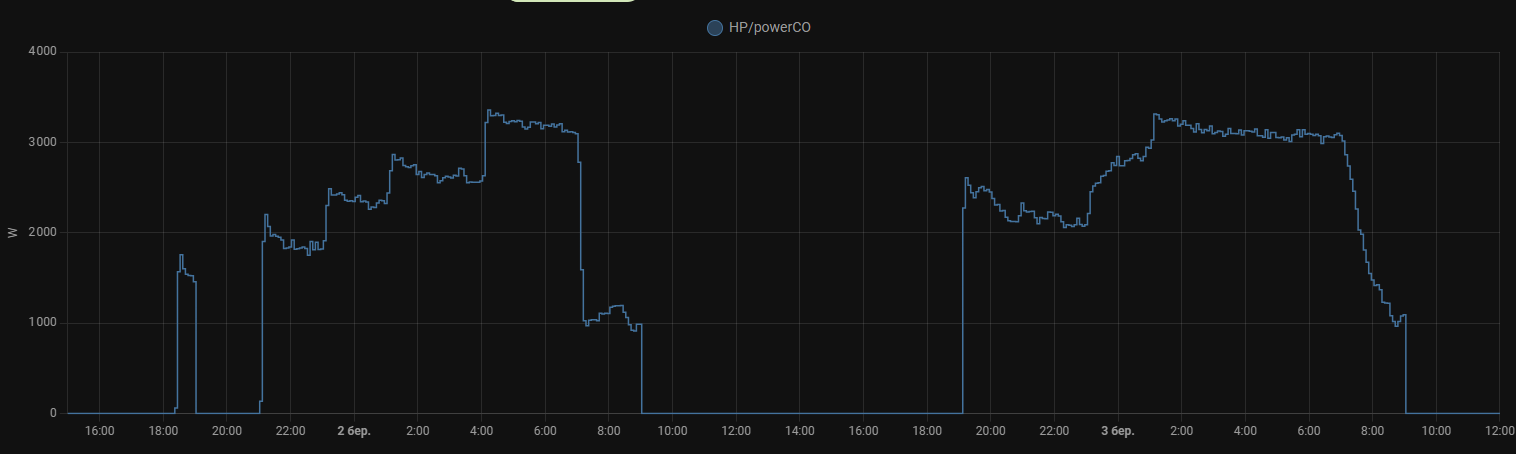

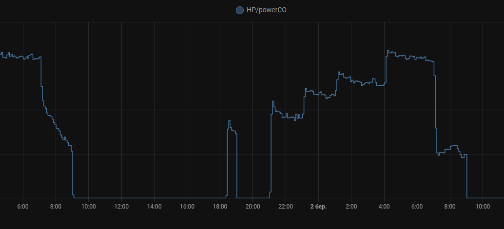

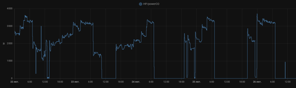

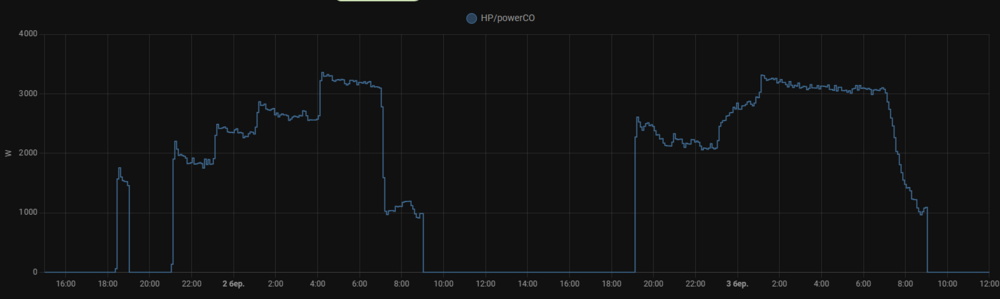

yur43 Опубліковано: 2 березня 2024 Автор Поділитись Опубліковано: 2 березня 2024 (змінено) Ось тут більш показово видно роботу ТН в теплу погоду. На день ТН вимикається вбудованим алгоритмом вимикача з "плаваючою" температурою вимикання. Причому за холодної погоди вимикач може і не спрацювати, якщо будинок повторюватиме динаміку охолодження задану графіком. Період нічного тарифу розбито на три зони, з наростанням температури. Тут також спрацьовує правило - коли холодно, працюємо з більшою потужністю. Весь добовий режим адекватно реагує на зміни погоди, а після останнього оновлення ще й на температуру приміщення з контролем потужності ТН. Виходить що набір з кількох погодозалежних програм з різними цільовими параметрами розкиданий по добовому графіку. За лютий місяць результати роботи, розподілення по тарифам, ефективність мене прямо порадували. Згенерована ТН теплова енергія 1050 кВт*год. COP ТН за місяць 5,62. Спожита ТН ел.енергія: ніч 114,3 кВт*год, день 72,4 кВт*год. Змінено 2 березня 2024 користувачем yur43 2 Посилання на коментар Поділитися на інших сайтах More sharing options...
yur43 Опубліковано: 3 березня 2024 Автор Поділитись Опубліковано: 3 березня 2024 минула ніч була холоднішою. Контролер ТН згенерував потрібну порцію тепла. Посилання на коментар Поділитися на інших сайтах More sharing options...

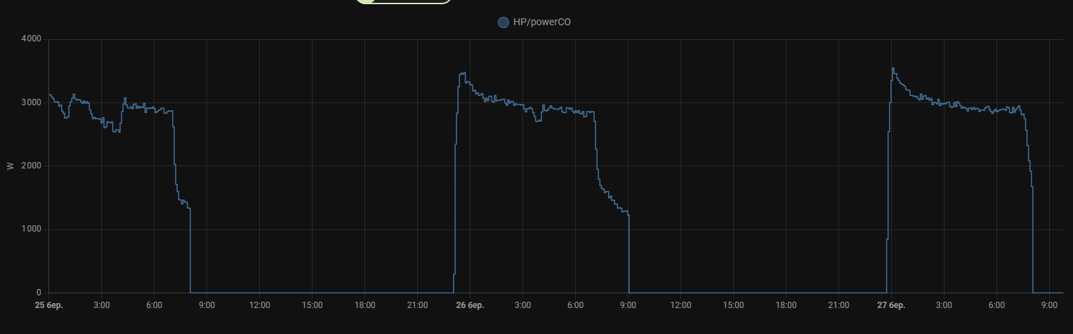

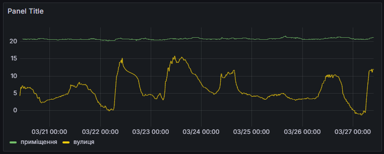

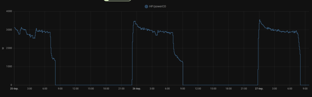

yur43 Опубліковано: 27 березня 2024 Автор Поділитись Опубліковано: 27 березня 2024 графік погоди нагадує зебру. Морозної ночі важко вгадати - який буде день. Контролер вмикає вже ТН тільки вночі, з плавним вимкненням зранку. Стабільність температури приміщення прекрасна. Згадую як бісили перепади температури підлоги в попередньому будинку, там був газовий котел по кімнатному термостату, імно рідке. Посилання на коментар Поділитися на інших сайтах More sharing options...

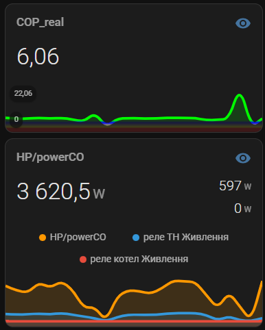

yur43 Опубліковано: 2 квітня 2024 Автор Поділитись Опубліковано: 2 квітня 2024 результат роботи геотермального ТН при опаленні будинку 108м.кв. за сезон 2023-2024рр - отримано тепла 5300кВт*год - витрачено ел.енергії 1053кВт*год - СОР вийшов 5,03 - вартість опалення середня 450 грн/міс. Дані неповні, один місяць в статистику не попав, але як орієнтир годяться. Якби геозонд був тепліший, СОР мав би бути більше 6, але мене влаштовує і так. 6 Посилання на коментар Поділитися на інших сайтах More sharing options...
blacktigra Опубліковано: 2 квітня 2024 Поділитись Опубліковано: 2 квітня 2024 5 часов назад, yur43 сказал: Якби геозонд був тепліший, СОР мав би бути більше 6, але мене влаштовує і так. 5 Посилання на коментар Поділитися на інших сайтах More sharing options...

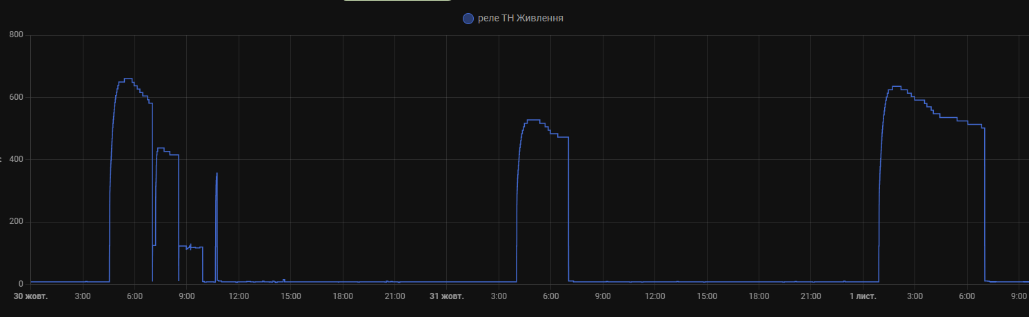

yur43 Опубліковано: 1 листопада 2024 Автор Поділитись Опубліковано: 1 листопада 2024 При роботі по розкладу з кількома різними профілями, помічені глюки - може вимкнутися при зміні профілю, може забути вимкнути ЦН. Перейшов на розклад з одним профілем, вимикач плаває по розкладу. Глюки пропали. Посилання на коментар Поділитися на інших сайтах More sharing options...
