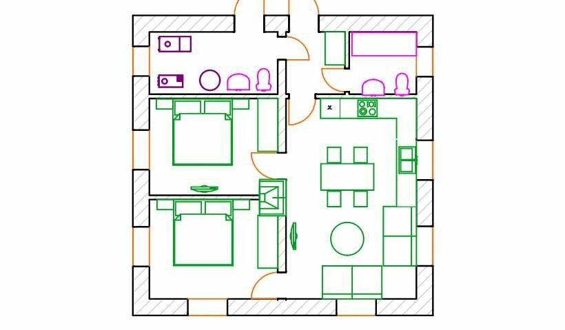

А чисто для порівняння можете подивитись на мій проект.  У мене теж буде кухня-вітальня та 2 кімнати.
Я спочатку довго сам крутив і малював варіанти під свою ділянку.  І прийшов до архитектора вже зі своїм малюнком, в процесі десь щось трохи відкоректували та розробили проект.

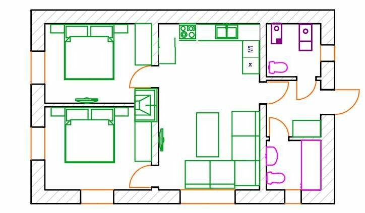

Щось замало.  Бо треба 2 кімнати, кухня-вітальня, топочна, санвузол. Ну й ще щось піде на тамбур і коридор (хоча є варіанти без них, мені не подобаються)
Ось 60-64 кв.м, де все це є:
Змінено користувачем vadimv
