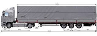

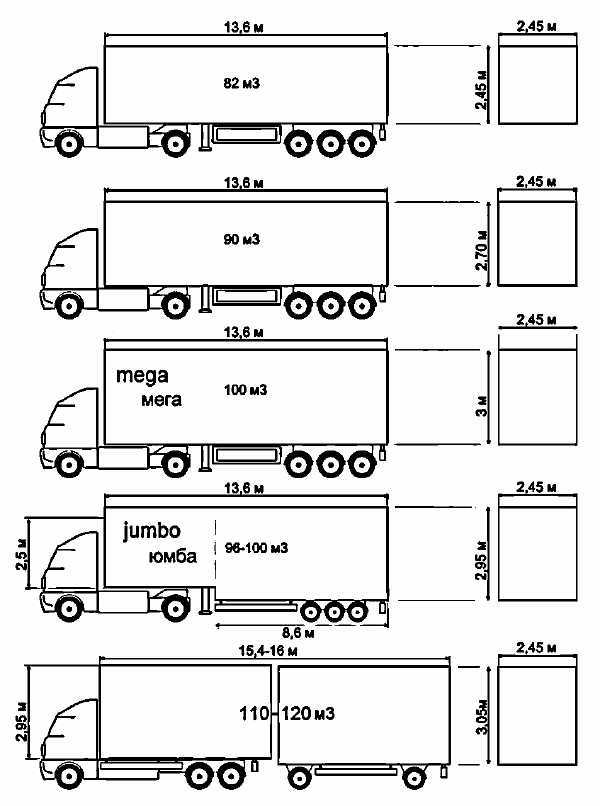

Я думаю - проблема у тому, що ТС не знайшов де почитати що робить архітектор, і як виглядає типовий проєкт, чим відрізняються між собою архітектори в Україні. Так само виглядає дуже незрозумілим бажання вкласти зайві гроші в фундамент і стіни одноповерхового будинку.
Почну з фундаменту товщиною 600 мм. Для того, щоб будувати фундамент без зайвого ризику, потрібна інформація про тримальну здатність грунту та особливості ділянки. Цього ми не знаємо, але 90% ділянок мають проблеми - або заїзд тісний і вузький, чи низький. Неможливо проїхати фурою, довжиною 13,6 м + тягач, вантажопідйомність до 20 тон
Цитата

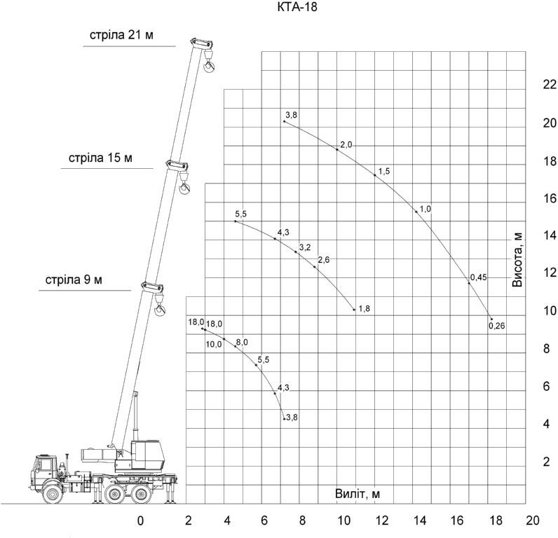

(тягач зі стандартним напівпричепом, який має габарити 13,6х2,5х2,7 (довжина-ширина-висота)
Або неможливо працювати краном достатньої вантажопід'ємності для того, щоб цю фуру поперше розвантажити, а по-друге поставити вантаж в котлован чи на ділянку:

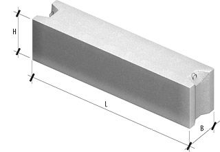

А тепер подивимося вартість і вагу фундаметного блоку (блок ФБС використовується щоб монтувати стіни фундаменту швидко і без опалубки).
Отже блок ФБС розміром 600*600*2400 мм важить 1,6 - 2 тони
 підібрано з сайту виробника з фільтрами по розміру, є три варіанти по марці бетону в тому самому розмірі, від чого змінюється вартість від 2000 грн за штуку до 3000 грн.
shop.kovalska.com/wall-foundation-blocks/height-580spmm/length-2380spmm/width-600spmm/
на будинок розміром 10*8 м треба як мінімум 14 шт + добірні елементи + для ганку + для тераси + для внутрішніх стін (димоходу). Загальна вага лише одних блоків складе понад 30 тон. Потрібно або дві фури (причеп без тенту), або три бортові КАМАЗи.
Вартість цих блоків - мінімум 45000 грн + доставка + розгрузка

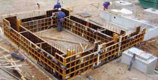

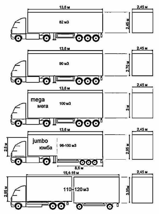

Чи одних блоків достатньо для фундаменту? Ні.
Треба викопати котлован і вивезти грунт, зробити розбивку, засипати щебінь для дренажу, залити підготовчий бетон, купити мінімум одну тону арматури, зробити нижню монолітну стрічку, виставивши опалубку. Потім поставити фундаментні блоки, потім знову оплалубку, арматуру і залити верхній монолітний пояс, вивести всі труби (вода, каналізація, електрика), гідроізолювати, засипати грунтом, утрамбувати, зробити чорнову стяжку.
Таким чином вартість такого задоволення з роботою на сьогодні коштуватиме щонайменше 360 000 - 400 000 грн
А якщо не все так ідеально? Наприклад неможливо використати кран для монтажу блоків? Або грунт вимагає використати монолітний фундамент? Тоді треба більше міксерів бетону, більше арматури і головне - дорогу і якісну опалубку. Бо при товщині стіни фундаменту 60 см, висоті 90 см, вага погонного метру буде понад 1 тону. Щоб втримати таку масу рідкого бетону плюс трясіння від вібратора при якісній укладці, плюс падіння беттону з висоти під тиском (з бетононасосу), потрібна заводська міцна інвентарна щитова опалубка + кран для її монтажу.
А це ще додасть у вартості, до 450 000 - 500 000 грн.
