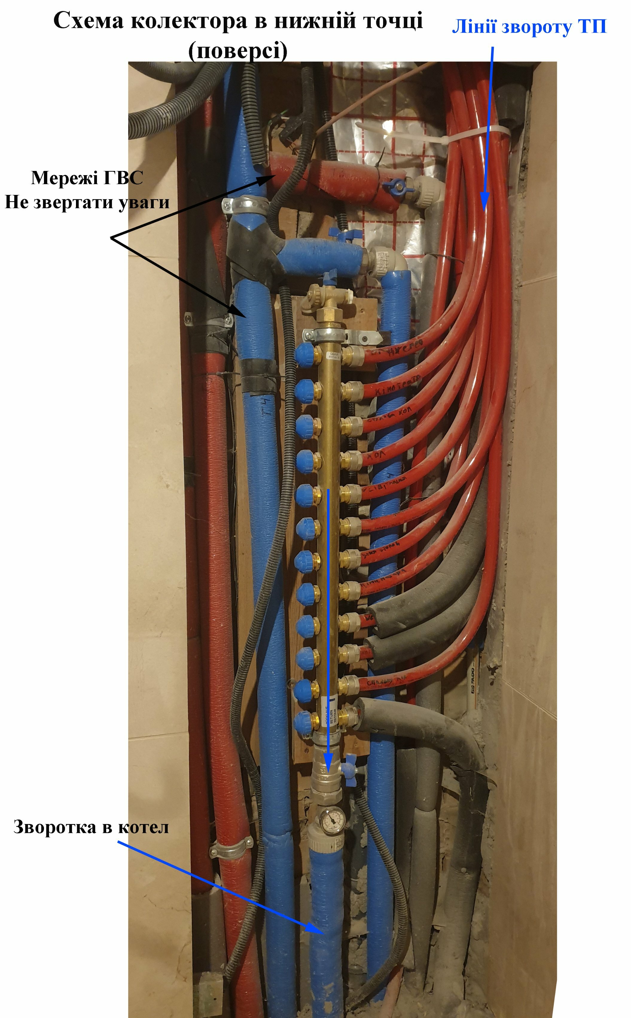

Vstar Опубліковано: 10 листопада 2023 Поділитись Опубліковано: 10 листопада 2023 (змінено) Бажаю здоров'я! 2 роки тому шукав інформацію чи можливо зробити теплу підлогу на 4 рівня по вертикалі (різниця 10,5м), використавши один розгалужувальний колектор. Чому задався цим питанням: - мінімізувати витрати на колетор кожного поверху; - відповідно забрати циркулюючі насоси (зменьшити зайвий шум і витрати електроенергії); - як не крути шафа колектора не є "ізюменкою приміщення". Читав, спілкувався з монтажниками, проектантами і всі в один голос треба на кожен поверх колектор і циркулюючий насос. (максимум один колектор на 2 поверхи). Не знаю чи ця тема цікава, але у мене вийшло, працює другий опалювальний сезон. Циркулюючий насос штатний, що в котлі, більше жодного. Змінено 10 листопада 2023 користувачем Vstar 2 Посилання на коментар Поділитися на інших сайтах More sharing options...

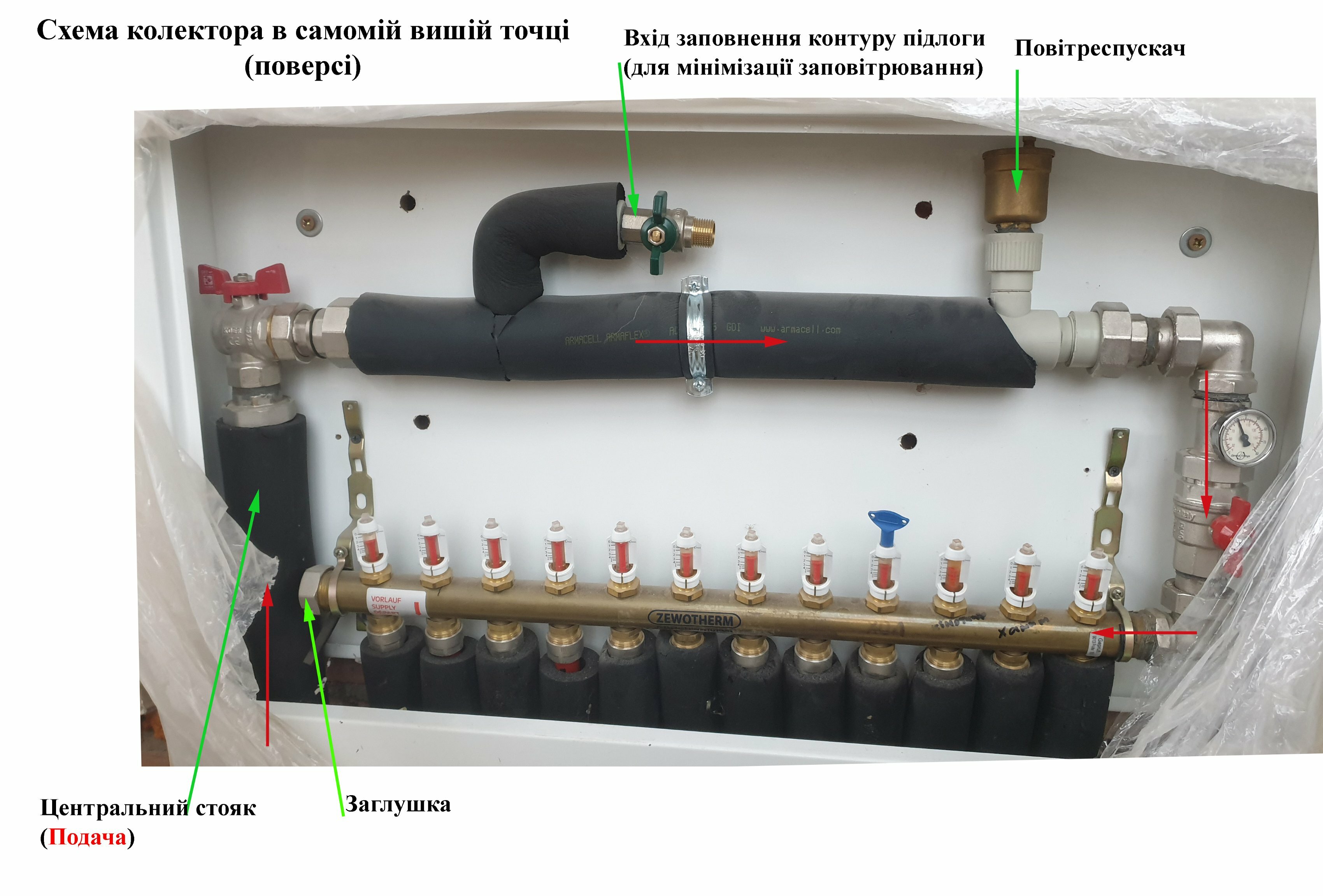

Vstar Опубліковано: 10 листопада 2023 Автор Поділитись Опубліковано: 10 листопада 2023 Рішення наступне: Розділяємо колектор на 2 частин (подача і зворотка). Подачу (колектор заглушений в кінці) ставимо в верхній точці і підводимо стояк подачі .З цієї частини колектора йдуть відгалудження контурів теплої підлоги по приміщенням, і поверхам до низу .... Інша частина колектора (зворотка) в нижній частині, куди і зводяться кінці контурів теплої підлоги, далі це все в головний стояк зворотки. Посилання на коментар Поділитися на інших сайтах More sharing options...

Vstar Опубліковано: 10 листопада 2023 Автор Поділитись Опубліковано: 10 листопада 2023 Суть Ви зрозуміли, завоздушення також відсутнє при цій схемі. Я не фахівець в цій сфері, ( ПЦБ), щоб дискутувати. В своєму варіанті перед початком я прорахував діаметр центральних стоянків так і контурів підлоги, різні схеми опрацював, щоб потім не чухати потилицю. Впевнений мій досвід буде корисний багатьом. Посилання на коментар Поділитися на інших сайтах More sharing options...
Vstar Опубліковано: 13 листопада 2023 Автор Поділитись Опубліковано: 13 листопада 2023 Як то кажуть, краще один раз побачити... Монтується частина колектора в найвищій точці (буль який поверх) Інша частина колетора в нижній точці, в нього зводимо зворотку ТП Така система не може мати заповітрювання, і працюватиме без проблем. Бажаю Здоров'я! 1 Посилання на коментар Поділитися на інших сайтах More sharing options...

Vstar Опубліковано: 10 січня 2024 Автор Поділитись Опубліковано: 10 січня 2024 1 хвилину тому, ups-q3 сказав: я про балансування, щоб це все гріло рівномірно) з врахуванням таких перепадів по висоті) З балансуванням жодних проблем не мав "від слова". По виконаній схемі, і не може бути. Ще раз зверніть увагу де перша половина колектора (подача) а де друга (зворотка). Посилання на коментар Поділитися на інших сайтах More sharing options...
