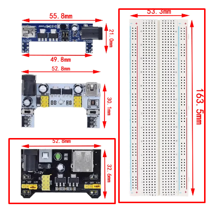

yur43 Опубліковано: 30 квітня Поділитись Опубліковано: 30 квітня 2 години тому, TaurosRMK сказав: Ознайомився з специфікацією, там немає rs485, а він потрібен для з'єднання з контролером вентиляції. з ESP вийде крутіший контролер, вона самодостатня, навіщо там ще щось? Посилання на коментар Поділитися на інших сайтах More sharing options...
TaurosRMK Опубліковано: 30 квітня Автор Поділитись Опубліковано: 30 квітня (змінено) 1 годину тому, yur43 сказав: з ESP вийде крутіший контролер, вона самодостатня, навіщо там ще щось? Та це все добре, але я вже писав раніше, як до такої ж плати маю під'єднати 5-6 датчиків РТ1000? Правильно - ніяк, або через якісь конвертери сигналів в 0-10В, а це ще додаткова плата(и). А міняти датчики на інші немаю бажання, вони мене влаштовують. А так в контролері є всі необхідні виходи (реле, 4-20 мА, rs485), єдине що немає звязку з мережею, щоб зручно моніторити дані в Home Assistant. Ця версія KC868-A4 мені точно ніяк не підійде, бо її прийдетсья обв'язати модулями для датчиків, плюс реле потрібно мені 6 шт зараз, може згодом ще знадобиться 1-2 реле. Тобто як мінімум потрібна версія А8 і то все рівно датчики напряму не підключу. А це вже $70+ Тому простіше залишити контролер, який підтримує датчики з коробки, та інтегрувати його в Home Assistant через звичайну ESP32. А для виходів 0-10В докупити невелику плату. Змінено 30 квітня користувачем TaurosRMK Посилання на коментар Поділитися на інших сайтах More sharing options...

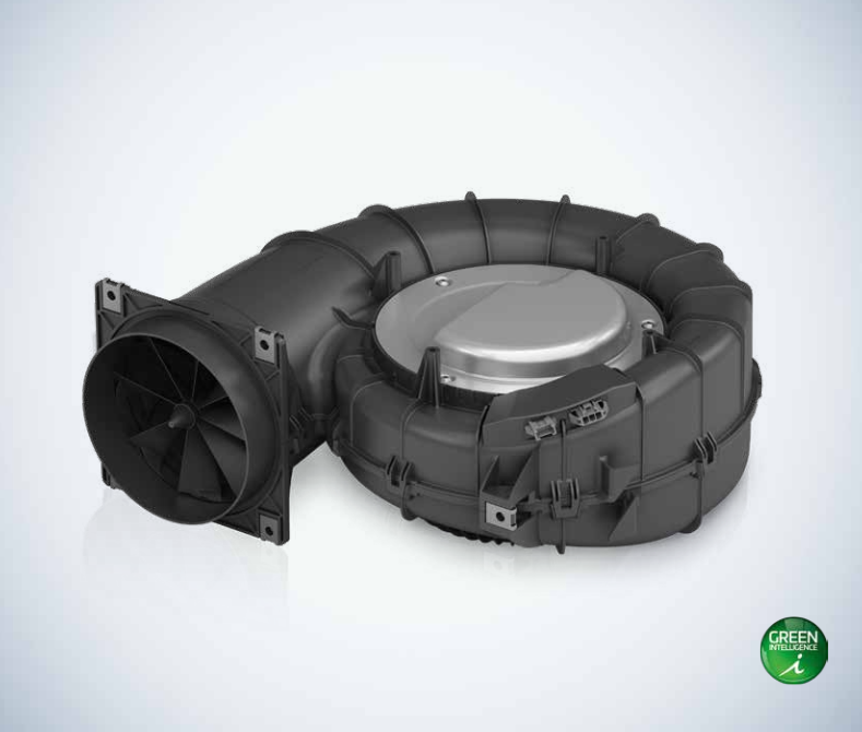

ho4u_pizzu Опубліковано: 5 травня Поділитись Опубліковано: 5 травня 12.04.2024 в 23:36, Dmode сказав: На ібеї все ще є нормальні вентилятори в наявності. Це які? Посилання на коментар Поділитися на інших сайтах More sharing options...
Dmode Опубліковано: 5 травня Поділитись Опубліковано: 5 травня (змінено) 1 година тому, ho4u_pizzu сказав: Це які? Такі Змінено 5 травня користувачем Dmode 1 Посилання на коментар Поділитися на інших сайтах More sharing options...

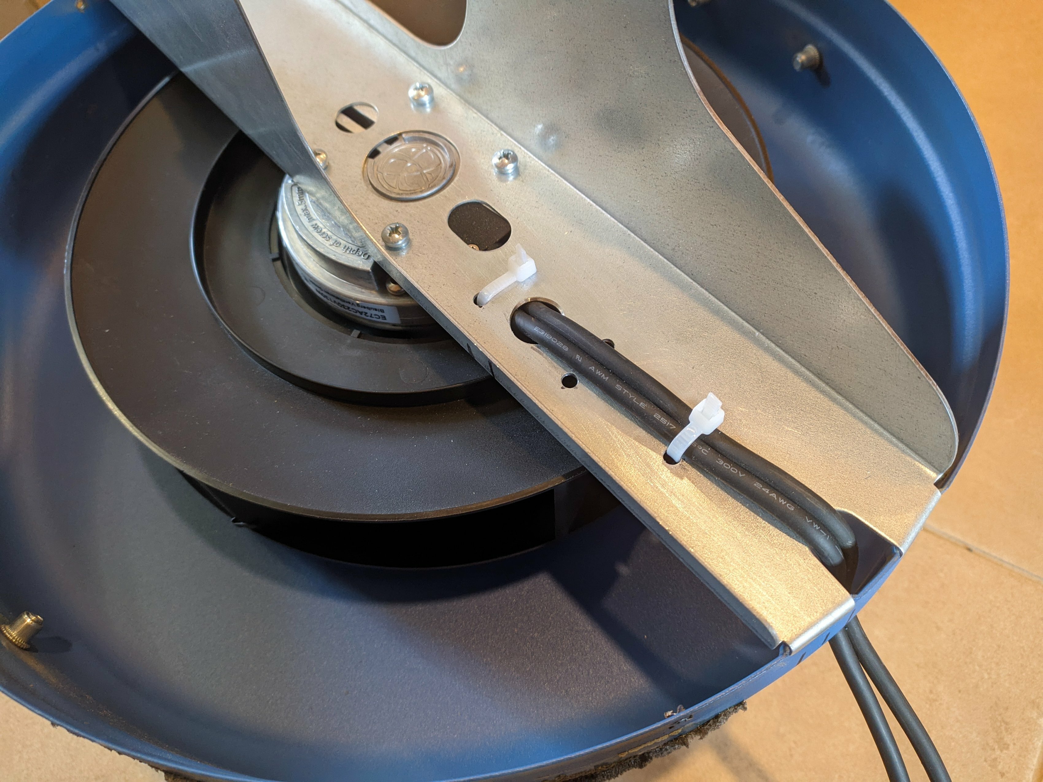

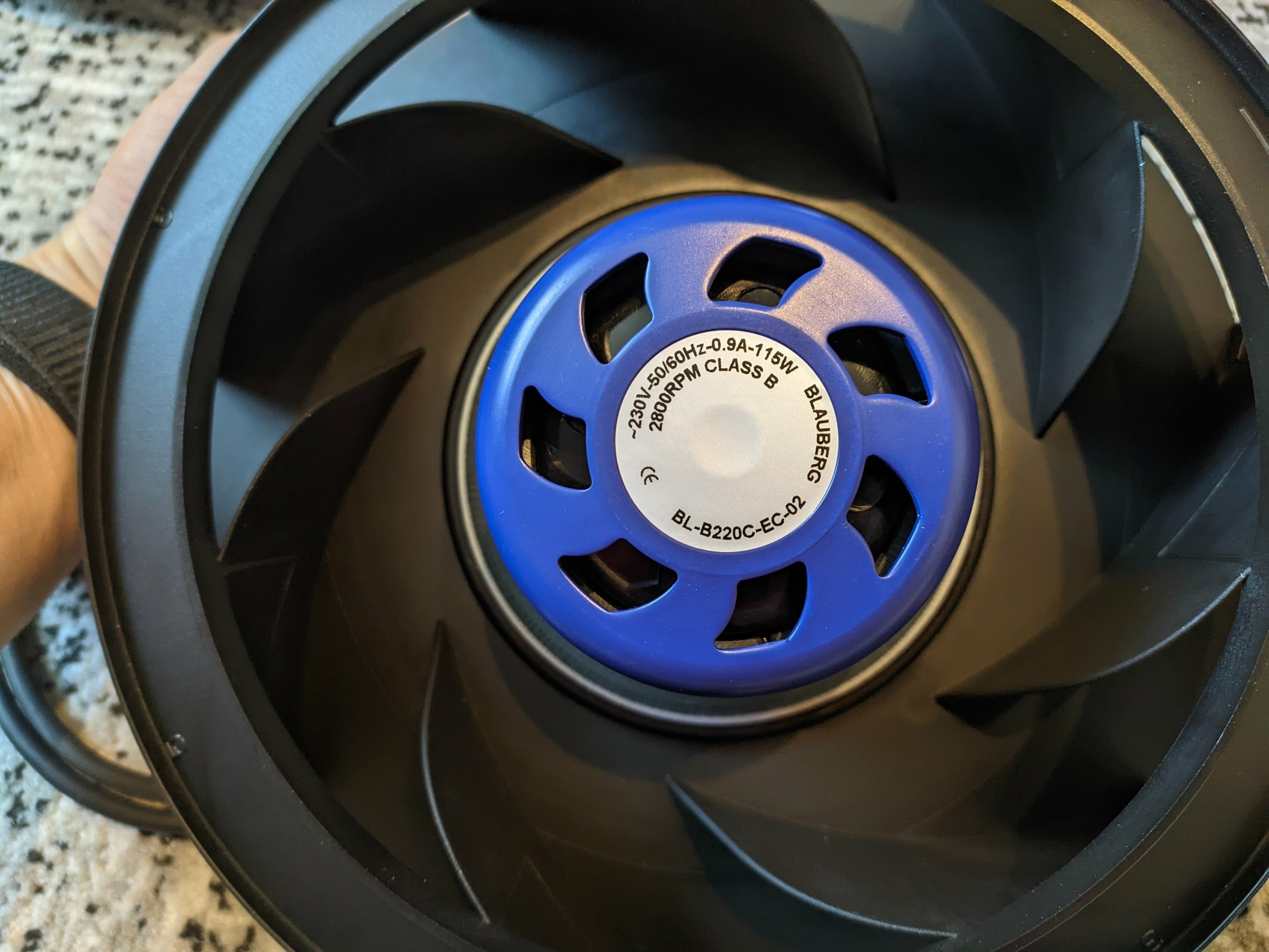

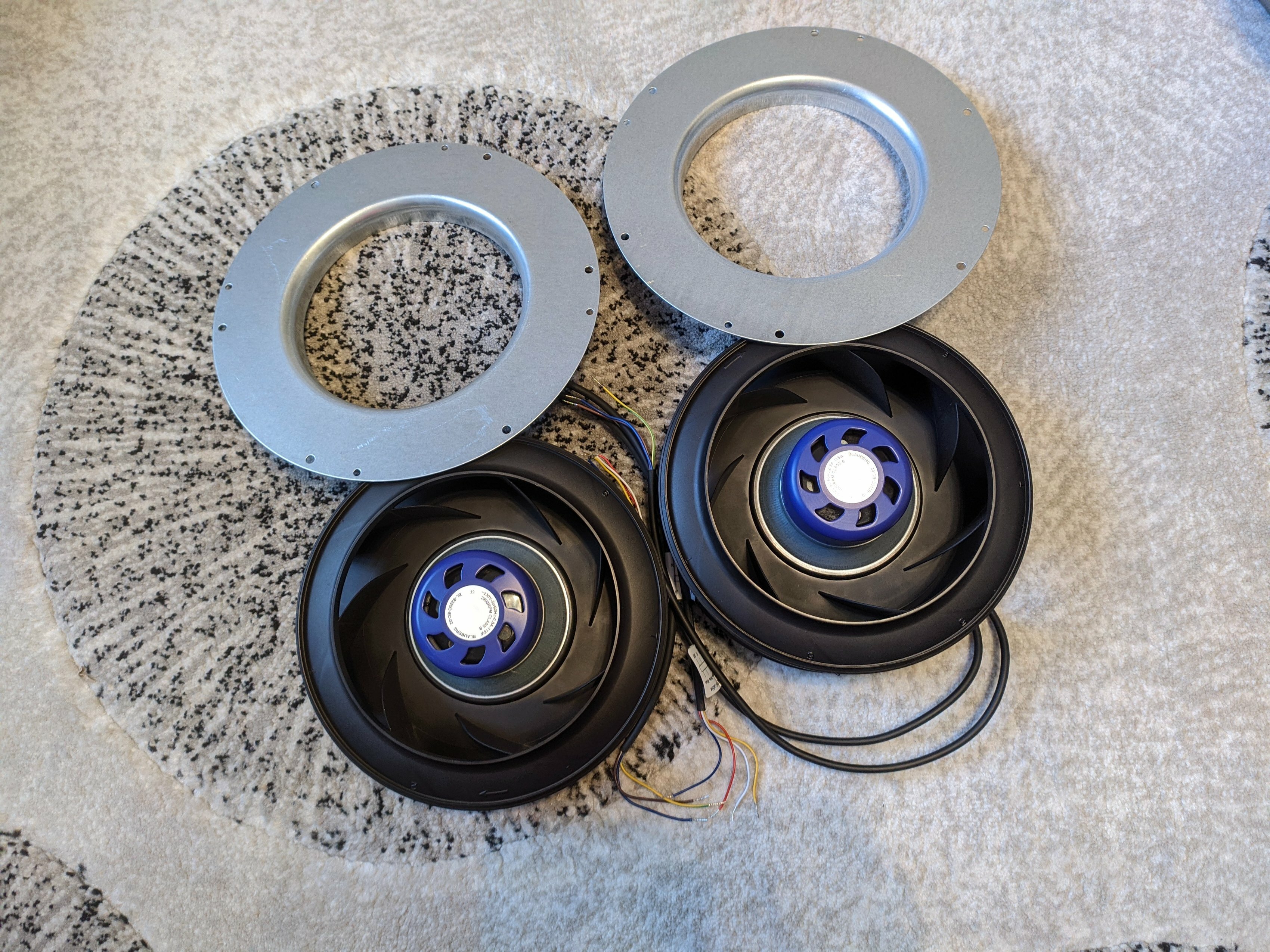

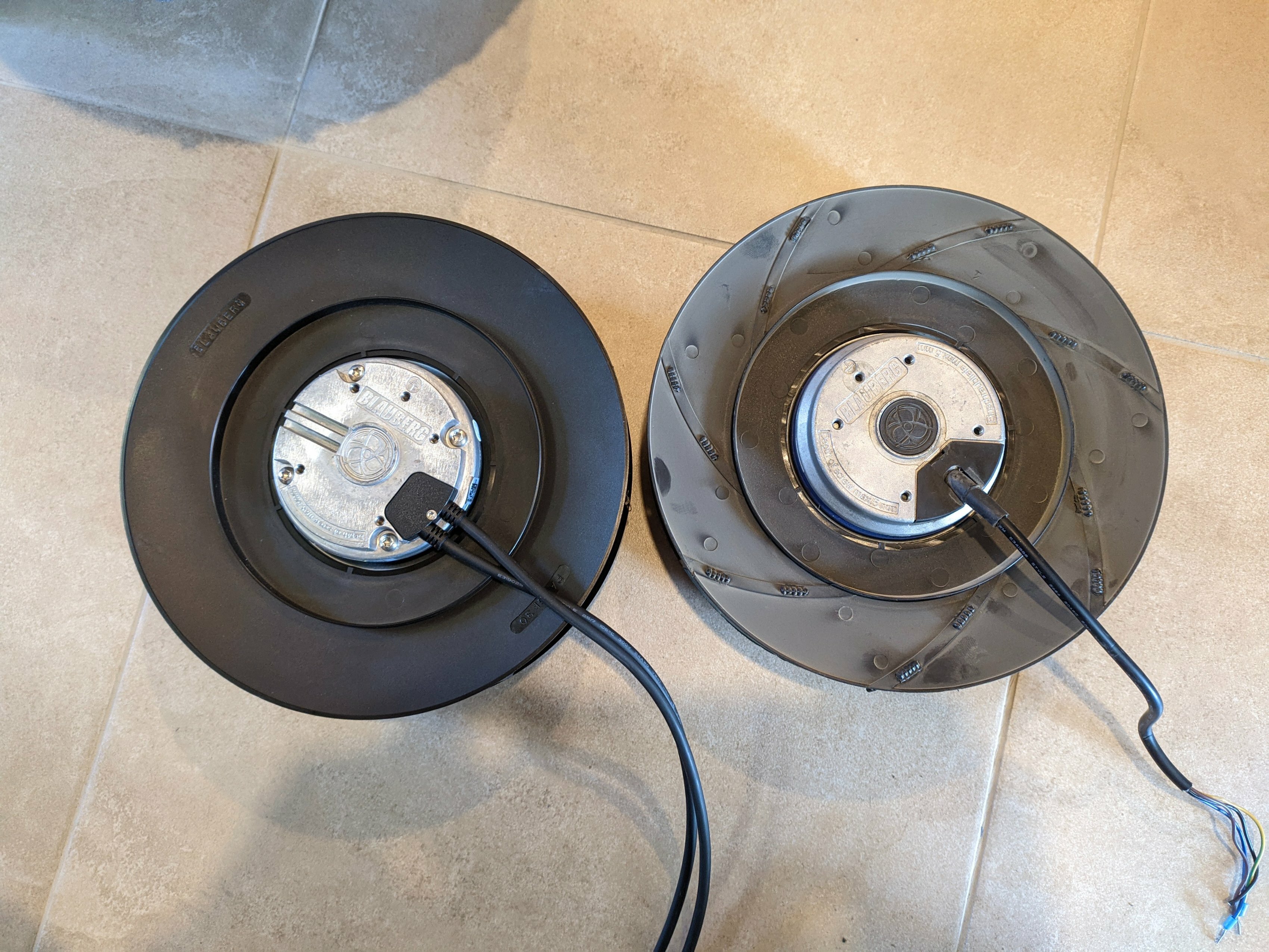

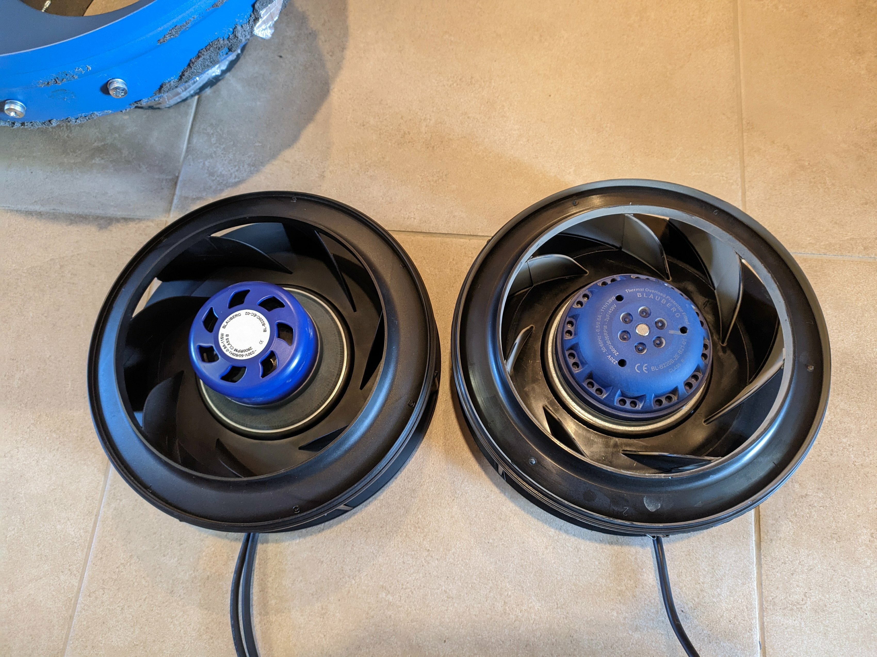

TaurosRMK Опубліковано: 7 травня Автор Поділитись Опубліковано: 7 травня Цікавий експеримент з вібраціями вентиляторів. Раніше сам з цим стикнувся, коли вентилятори були жорстко закріплені до перекриття. По шуму роботи вентиляторів не виглядало що цей шум має проникати в жилі приміщення, доволі тихо працюють, але виявилося що вентиляторів дуже добре чути, такий противний звук жужання. Коли від'єднав вентилятори від перекриття і закріпив на перфострічку, стало значно тихіше. Закріпив перфострічку просто до конструкції даху і по самій перфострічці легкі вібрації все ж таки передаються на дах, але там вони і згасають. Замовив на alibaba ЕС вентилятори, буду міняти і тоді придумаю як вентилятори повністю віброізолювати від інших конструкцій. Прихований текст 1 Посилання на коментар Поділитися на інших сайтах More sharing options...
TaurosRMK Опубліковано: 7 травня Автор Поділитись Опубліковано: 7 травня 05.05.2024 в 18:28, Dmode сказав: Такі Шукав на ebay вентилятори і натрапив на таку модель, комплектація може бути з вбудованим датчиком температури і вологості, а також з анемометром, тобто можно зразу міряти об'єми повітря. Враховуючи що вентилятор ЕС і має вбудований анемометр, то можна точно керувати об'ємами повітря без додаткових сенсорів, формул і розрахунків. Прихований текст 1 Посилання на коментар Поділитися на інших сайтах More sharing options...

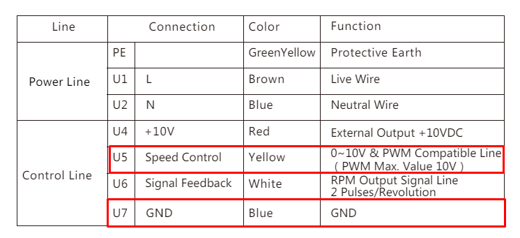

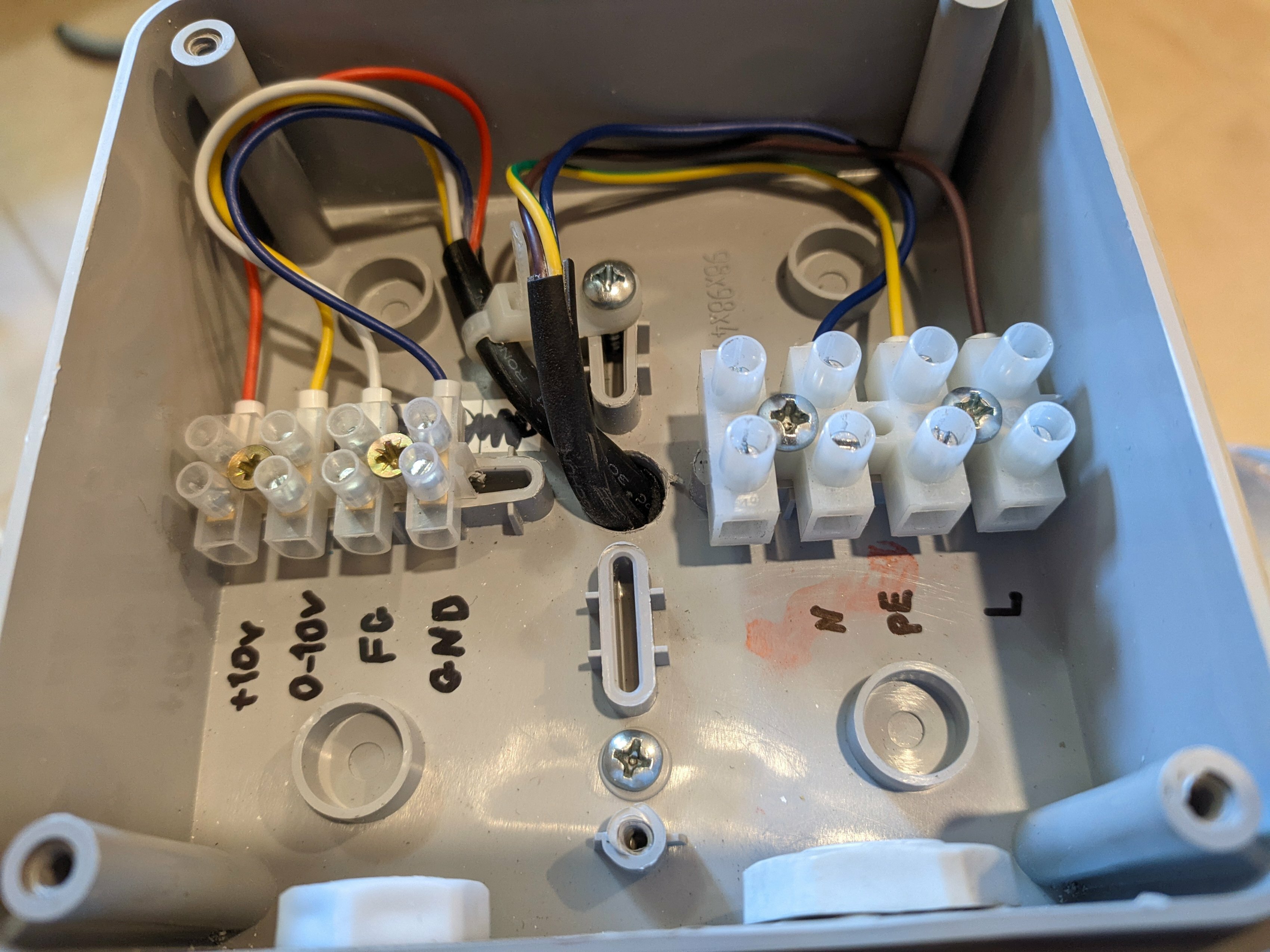

TaurosRMK Опубліковано: В понеділок в 20:20 Автор Поділитись Опубліковано: В понеділок в 20:20 Я правильно розумію, що для регулювання обертів потрібно тільки 2 проводи - GND та 0-10V? +10V це просто вихід живлення з вентилятора який використовується для регуляторів, тобто на регулятор йде +10V, а після регулятора вже 0-10V? Посилання на коментар Поділитися на інших сайтах More sharing options...
Dmode Опубліковано: В понеділок в 22:53 Поділитись Опубліковано: В понеділок в 22:53 2 години тому, TaurosRMK сказав: для регулювання обертів потрібно тільки 2 проводи - GND та 0-10V Так. Посилання на коментар Поділитися на інших сайтах More sharing options...
