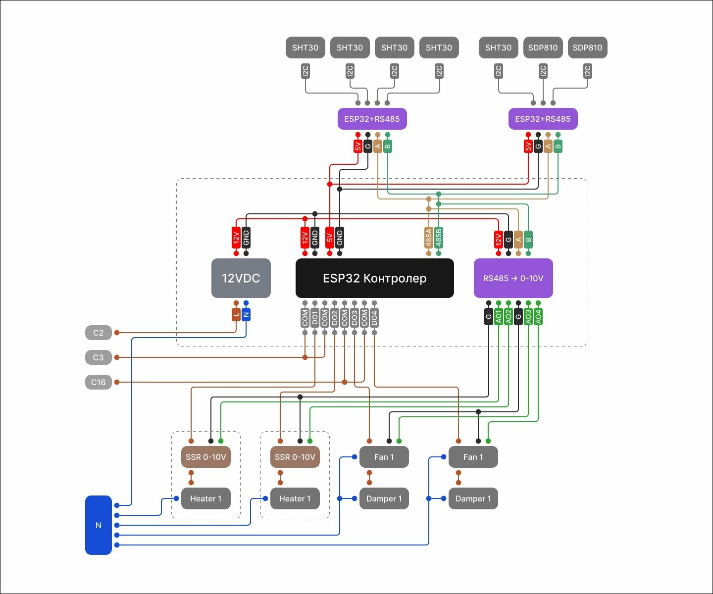

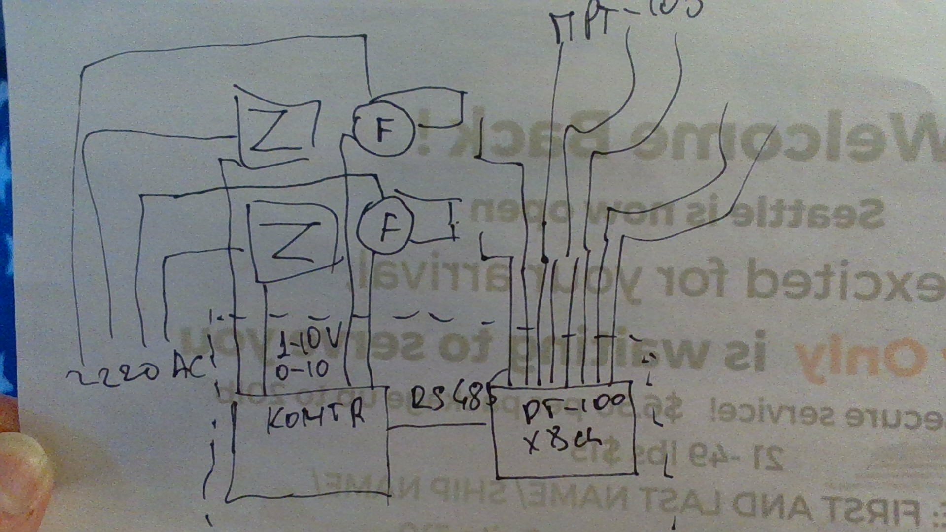

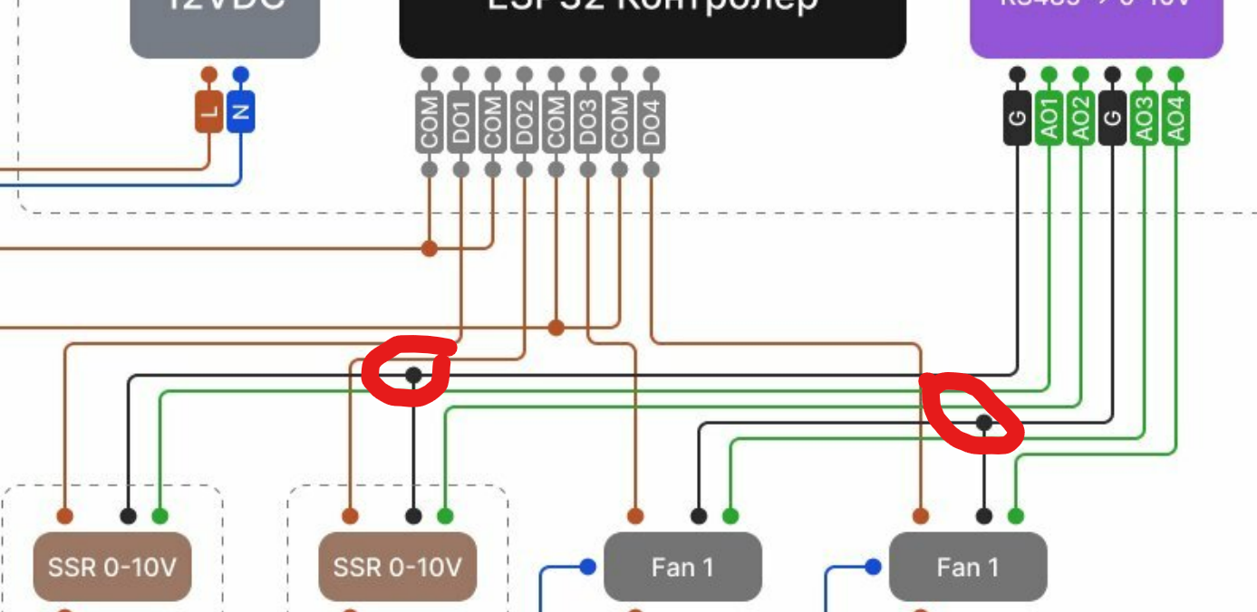

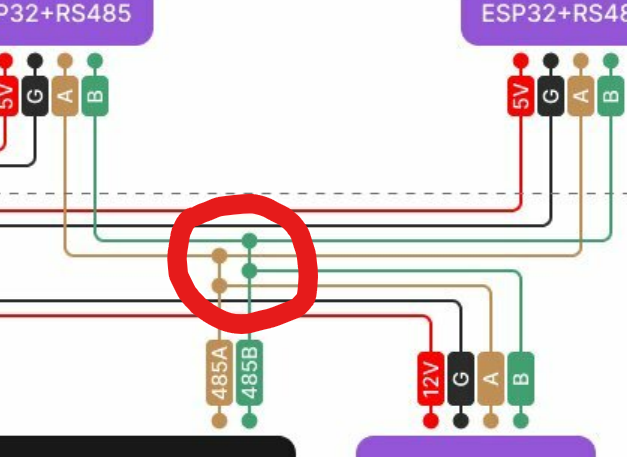

vbb Опубліковано: 13 листопада 2025 Поділитись Опубліковано: 13 листопада 2025 16 годин тому, TaurosRMK сказав: Так конвертери то погано (С) vbb 😉 Які конвертери і куди підключати, на основний контролер ESP32 по rs485? Чи не буде це працювати так само, як описано вище, І2С -> RS485? Не бачу різниці. Нижче те про що я кажу. Намалюйте схему як ви собі плануєте. Потім я на ній поясню, якщо самі не побачите різниці та можливих грабель. Посилання на коментар Поділитися на інших сайтах More sharing options...
TaurosRMK Опубліковано: 13 листопада 2025 Автор Поділитись Опубліковано: 13 листопада 2025 5 годин тому, vbb сказав: Намалюйте схему як ви собі плануєте Якось так Посилання на коментар Поділитися на інших сайтах More sharing options...

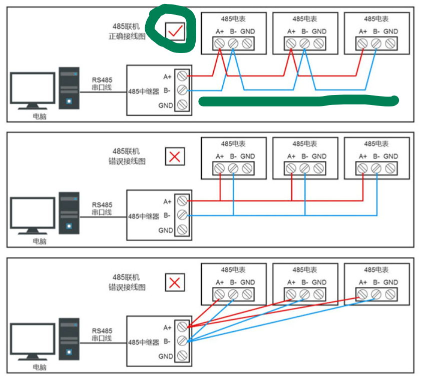

vbb Опубліковано: 14 листопада 2025 Поділитись Опубліковано: 14 листопада 2025 13 годин тому, TaurosRMK сказав: Якось так Отак погано робити - до кожного повинно йти два своїх провода, а вже на платі підключаються на заuальний GND RS485 так не буде працювати стабільно: Підключення по правилам виглядає так (на кінцевому пристрої обов'язково мати термінальний резистор): help.ekmmetering.com/support/solutions/articles/6000058103-rs485-wiring-how-to-best-practices Тобто, у вашому випадку пару треба прокидати додатково між девайсами Та додаткові граблі з живленням тих винесенних конверторів низькою напругою з центрального щита. це все вище щодо фізичних грабель. граблі вищого рівня - по RS485 контроллер повинен обмінюватися данними з 3-ма девайсами - кожен зі своїм адресом - лінія "довга", високу швидкість там не піднімите, тож пока один пристрій на зв'язку, інші чекають у черзі - кількість данних може заповнити весь таймслот в доступній швидкості. тож змиритеся з "тормознутостю" системи. або з "загувленими" даними. підведемоо висновок - мінімум 4 граблей. не факт що вони "вистрілять" - кожен окремо може і нє, але всі в укупності - щось та "віддячить" - і будуте чухати потилицю - які саме. Посилання на коментар Поділитися на інших сайтах More sharing options...
TaurosRMK Опубліковано: 14 листопада 2025 Автор Поділитись Опубліковано: 14 листопада 2025 11 годин тому, vbb сказав: Отак погано робити - до кожного повинно йти два своїх провода, а вже на платі підключаються на заuальний GND Та я розумію, не сприймайте це як правильну електричну схему. Це просто графічне відображення того, що буде в щиті. Все рівно в щиті все йде на клемники, а далі тягнуться відповідні кабелі. То ж мінус граблі. 11 годин тому, vbb сказав: Підключення по правилам виглядає так (на кінцевому пристрої обов'язково мати термінальний резистор) Те саме що і вище, не сприймайте це як правильну електричну схему, в реальності підключення буде зовсім по іншому. ШІ пише що резистор обов'язково тільки при лініях більше 50 м і великих швидкостях. Прикинув що можна утворити одну шину, всю групу датчиків можна з'єднати послідовно і від самого дальнього до входу в контролер буде може 16-18 м, ну максимум 20 м. При такій довжині сміло можна ставити 115200 (більше не підтримується) без резисторів. А в цілому це нюанс, резистори є в наявності, якщо щось буде не так, можна додати. Тільки не знаю чи на стороні ESP контролера резистор є. Тобто знову мінус граблі. Але, з приводу топології, в мене зараз підключено все через клемники, частина пристроїв у самому щитку, частина поза межами. Ніяких резисторів немає і все працює як треба 🤔 Крайня права група (2+2) це RS485 А/В. 11 годин тому, vbb сказав: Та додаткові граблі з живленням тих винесенних конверторів низькою напругою з центрального щита. А тут що не так? Контролер має вихід 5 В (тобто вбудований перетворювач 12 В -> 5 В). ESP32 приймає 3.3-6 В, навіть якщо на тих 20 м будуть падіння, то думаю до самого дальнього дійде 3.3 В, тим більше що датчики споживають мізер. В крайньому випадку можна додати перетворювач 12 В - >5 В. Тобто і тут граблів немає як таких. 11 годин тому, vbb сказав: граблі вищого рівня - по RS485 контроллер повинен обмінюватися данними з 3-ма девайсами - кожен зі своїм адресом - лінія "довга", високу швидкість там не піднімите, тож пока один пристрій на зв'язку, інші чекають у черзі - кількість данних може заповнити весь таймслот в доступній швидкості. тож змиритеся з "тормознутостю" системи. або з "загувленими" даними. Про це не зрозумів, адже частково воно дублює другий пункт, де я вже відповів, максимум 20 м, 115200 спокійно буде, а більше все рівно не можна. Зараз все працює без тормознутості (5 різних пристроїв по RS485 + сам контролер), підключено через клемники, до кожного пристрою свій дріт, найдовший десь 10-11 м, потім один 6-7 м, інші в щитку. То чому від додавання 2-3 нових пристроїв при тій самій довжині кабелю (тільки буде шина) щось має тормозити чи губитися і тд? Схоже тут також мінус граблі. Та й таке. Не то щоб поспорити чи заперечити ваші висновки, але якось так виходить що граблі більше притягнуті за вуха, ніж мають місце бути. Єдине що RS485 можна шиною протягнути. Посилання на коментар Поділитися на інших сайтах More sharing options...

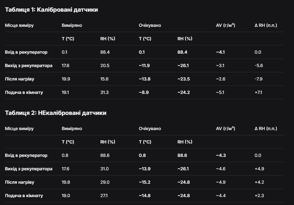

TaurosRMK Опубліковано: 14 листопада 2025 Автор Поділитись Опубліковано: 14 листопада 2025 Спостереження. Використовую датчики температури і вологості SHT30. По вологості калібрував перед встановленням, якщо не помиляюся то минулого року. Забігаючи наперед значення вологості ніяк не пригодилися, тільки дивлюся на них. На приточному каналі є послідовність датчиків: на вході в теплообмінник, на виході з нього, дальше після нагрівача, і останній на подачі в кімнату (в анемостаті). Помітив що вологість по датчиках сильно гуляє. Враховуючи що це приточний канал, то абсолютна вологість від входу в теплообмінник до подачі в кімнату мала б залишатися однаковою. А по "відкаліброваних" датчиках вологість стрибала, і якщо подивитсия на вхідну, і ту яка подавалася в кімнату, то вона зросла, що теоретично неможливо, адже тут був би потрібен зволожувач в каналі, якого немає. То звідки вологості взятися? Відключив калібрування і через деякий час звірив показання ще раз. І на диво без калібрування показання більше схожі на реальні, де абсюлютна вологість плюс-мінус тримаєтсья стабільною на всьому проміжку. Звісно похибка датчиків присутня, але з калібруванням похибка виглядає дуже високою і не логічною, то в плюс, то в мінус. А без калібрування похибка завжди в плюс, що більш правильно. Також дивно було що з каліброваними датчиками недавно бачив на виході з теплообмінника вологість порядка 15-18%, щось дуже мало. І по калькулятору розрахунку ефективності теплообмінника на сайті виробника, вихідна вологість після теплообмінника також ближча до тиж значень, де калібрування відключено. Цікаво як так можливо 🤔 Датчики за тривалий період роботи самокалібрувалися чи що? Посилання на коментар Поділитися на інших сайтах More sharing options...

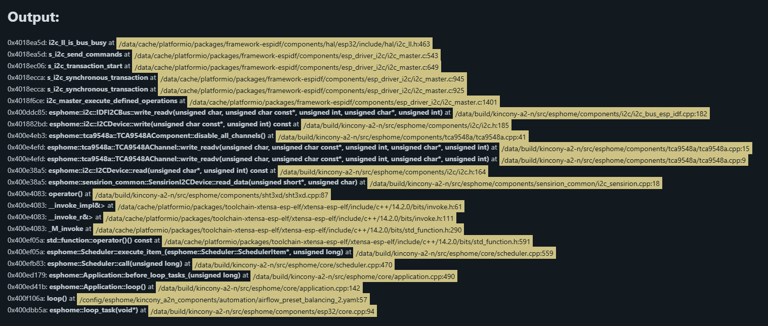

TaurosRMK Опубліковано: 20 грудня 2025 Автор Поділитись Опубліковано: 20 грудня 2025 Кількість перезавантажень ESP32 за сьогодні трохи дістала, їх було чомусь дуже багато, навіть більше ніж раніше коли вентиляція працювала в штаному режимі. Зчитав серійні логи, бо тільки там показує причини збоїв, ось таке розшифрування. Той самий чат-гпт нарекомендував всякого - додати таймаут I2C, відключити сканування, збільшити період оновлень датчиків, і ще дещо. Також там згадано один з yaml файлів і одна з причин була що виникає якийсь конфлікт, хоча в тому файлі ніяк не задіяні датчики з I2C. Але навіть відключення цього файлу і застосування всіх рекомендацій не дали результату. Перезавантажень стало менше, один чи два рази за декілька годин, але вони не зникли. Щось I2C вимахується. Цікаво що цей код без змін працює десь з лютого, якщо не помиляюся, і ніяких проблем не було до одного моменту, приблизно серпень місяць, коли відбулися якісь зміни в I2C, і після цього почалося. 1 Посилання на коментар Поділитися на інших сайтах More sharing options...

volomoto Опубліковано: 22 грудня 2025 Поділитись Опубліковано: 22 грудня 2025 20.12.2025 в 21:10, TaurosRMK сказав: Щось I2C вимахується. Яка у вас довжина тої шини? Якщо більше, ніж 0.5м, то буде вимахуватись. Посилання на коментар Поділитися на інших сайтах More sharing options...
TaurosRMK Опубліковано: 22 грудня 2025 Автор Поділитись Опубліковано: 22 грудня 2025 31 хвилину тому, volomoto сказав: Яка у вас довжина тої шини? Якщо більше, ніж 0.5м, то буде вимахуватись. Ну трошки більше, на око десь 3 м до мультиплескора і ще по 3-4 до кожного сенсору 🤣 Тут якби зрозуміло що проблема криється в довжині шини, але з іншого боку з лютого до серпня проблем ніяких не було, а після великого оновлення І2С поломився. І точно не вплинуло ніщо інше, бо змін ніяких не було. Ну то таке, все рівно я це буду перероблювати. До речі, у вас канальні датчики з rs485? Яка їхня будова, на кінці зонду сенсор, а все інше винесено на плату в коробку? Сенсор герметичний, не боїться вологи? Якщо його змонтувати в зоні конденсату на витяжці, то витримає постійний конденсат? Просто в роздумах чи переробити наявні І2С сенсори в RS485 додавши біля кожного сенсора ESP32 і перетворювач TTL->RS485, чи купити щось готове на RS485. Але є нюанс що я не монтую їх в канали і потрібен доволі довгий зонд, може 200-250 мм, а наявні сенсори якраз би обрізав на потрібну довжину. Посилання на коментар Поділитися на інших сайтах More sharing options...
