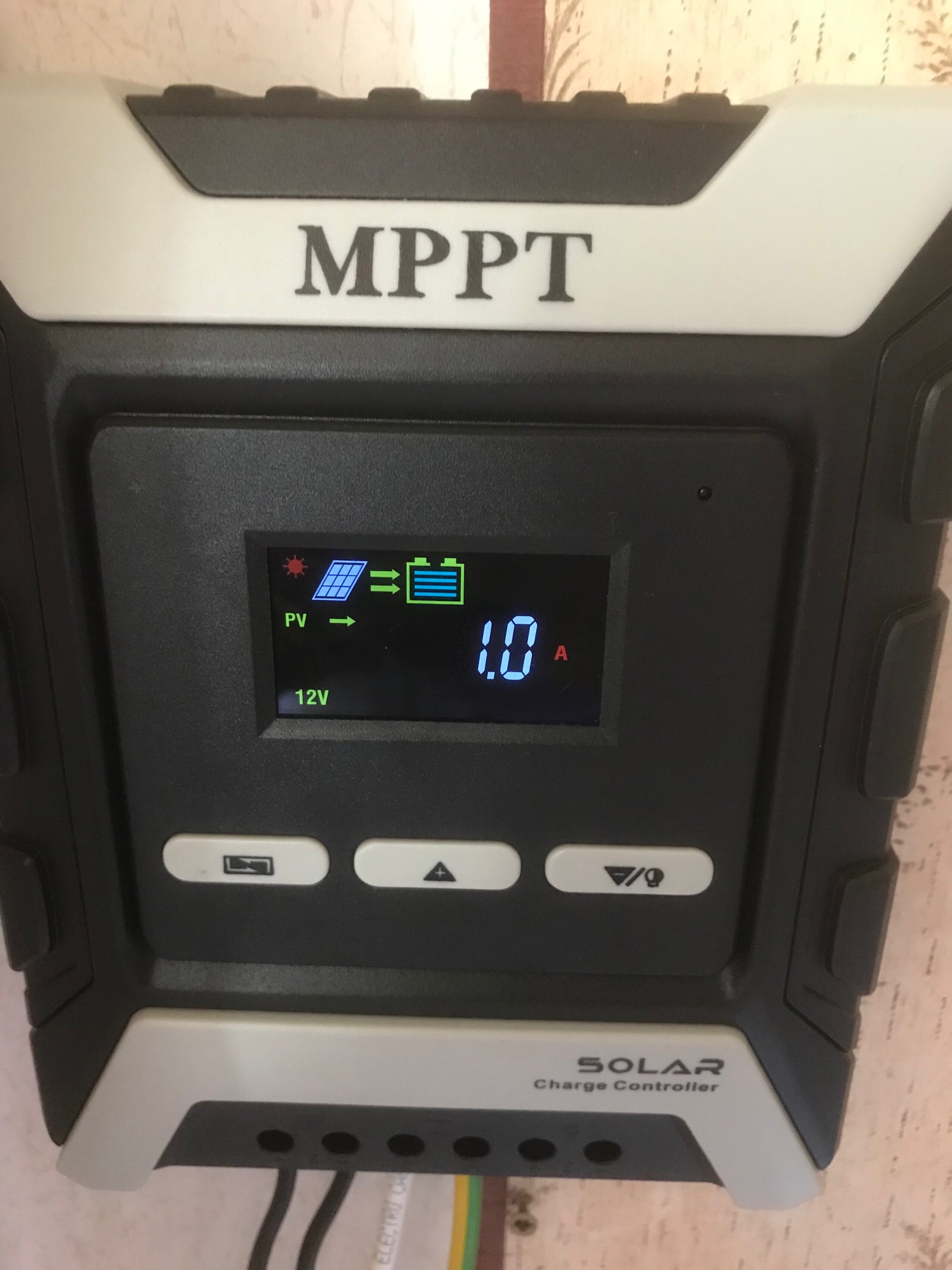

igorrius Опубліковано: 25 листопада 2023 Автор Поділитись Опубліковано: 25 листопада 2023 (змінено) подскажите пожалуйста , как такое может быть : напряжение холостого хода солнечных панелей 60 вольт . как только подключаю провода к контроллеру - контроллер просаживает напряжение до 13 вольт . Разве так должно быть ? Змінено 25 листопада 2023 користувачем igorrius Посилання на коментар Поділитися на інших сайтах More sharing options...
mib Опубліковано: 25 листопада 2023 Поділитись Опубліковано: 25 листопада 2023 6 минут назад, igorrius сказал: подскажите пожалуйста , как такое может быть : напряжение холостого хода солнечных панелей 60 вольт . как только подключаю провода к контроллеру - контроллер просаживает напряжение до 13 вольт . Разве так должно быть ? Вы уверены что смотрите на контроллере напряжение по входу а не по выходу 1 1 Посилання на коментар Поділитися на інших сайтах More sharing options...
igorrius Опубліковано: 25 листопада 2023 Автор Поділитись Опубліковано: 25 листопада 2023 (змінено) 33 минуты назад, mib сказал: Вы уверены что смотрите на контроллере напряжение по входу а не по выходу конечно уверен мерял напряжение на черных проводах от панели , а два правых провода - к аккумулятору идут. напряжение на черных проводах 13,36вольты , а на правых , что к аккумулятору идут - 13,29 вольт Змінено 25 листопада 2023 користувачем igorrius Посилання на коментар Поділитися на інших сайтах More sharing options...
mib Опубліковано: 25 листопада 2023 Поділитись Опубліковано: 25 листопада 2023 58 минут назад, igorrius сказал: конечно уверен Значит солнца столько и он просадил панели по напряжению до максимальных ампер 1 Посилання на коментар Поділитися на інших сайтах More sharing options...
igorrius Опубліковано: 25 листопада 2023 Автор Поділитись Опубліковано: 25 листопада 2023 (змінено) 20 минут назад, mib сказал: Значит солнца столько и он просадил панели по напряжению до максимальных ампер а может , как писали выше - никакой он не mppt ? поэтому просаживает до минимума , а не , например до 45 вольт . и ток заряда сейчас 1 ампер . 13 вольт умножаем на 1 ампер - получается снимается 13 вт мощности с 300 вт панелей ? Змінено 25 листопада 2023 користувачем igorrius Посилання на коментар Поділитися на інших сайтах More sharing options...
mib Опубліковано: 25 листопада 2023 Поділитись Опубліковано: 25 листопада 2023 1 час назад, igorrius сказал: а может , как писали выше - никакой он не mppt ? поэтому просаживает до минимума , а не , например до 45 вольт . и ток заряда сейчас 1 ампер . 13 вольт умножаем на 1 ампер - получается снимается 13 вт мощности с 300 вт панелей ? Все может быть все может статься, но я так думаю у вас просто акб заряжен дайте какую то нагрузку на инвертор пока солнце есть У меня сейчас с 2,4 кВт дает около 300 ватт больше просто девать некуда, было бы куда скорее всего было бы 500-600 но это сегодня солнечно, а так за месяц аж 35 квт получилось пока 1 Посилання на коментар Поділитися на інших сайтах More sharing options...
igorrius Опубліковано: 25 листопада 2023 Автор Поділитись Опубліковано: 25 листопада 2023 (змінено) 2 часа назад, mib сказал: Все может быть все может статься, но я так думаю у вас просто акб заряжен дайте какую то нагрузку на инвертор пока солнце есть У меня сейчас с 2,4 кВт дает около 300 ватт больше просто девать некуда, было бы куда скорее всего было бы 500-600 но это сегодня солнечно, а так за месяц аж 35 квт получилось пока пригрузил - напряжение батареи упало , а ток заряда контроллер показывает низкий , и на входе контроллера низкое напряжение от панелей , быть может это от панплей такая малая мощность поступает ? Змінено 25 листопада 2023 користувачем igorrius Посилання на коментар Поділитися на інших сайтах More sharing options...
mib Опубліковано: 25 листопада 2023 Поділитись Опубліковано: 25 листопада 2023 5 часов назад, igorrius сказал: пригрузил - напряжение батареи упало , а ток заряда контроллер показывает низкий , и на входе контроллера низкое напряжение от панелей , быть может это от панплей такая малая мощность поступает ? Все от освещенности зависит, может к тому времени когда пригрузили уже солнце было в стороне, может панели такие может контроллер, не видя тут не угадаешь но и до марта толком и проверить не выйдет 1 1 Посилання на коментар Поділитися на інших сайтах More sharing options...
Слободарий Опубліковано: 25 листопада 2023 Поділитись Опубліковано: 25 листопада 2023 (змінено) Ваша идея насчет 45В при 60В ХХ правильная в случае МРРТ. На всякий случай, освещение панелей при измерениях было одинаковым? Как вариант использования, соедините панели параллельно а не последовательно. Змінено 25 листопада 2023 користувачем Слободарий 1 Посилання на коментар Поділитися на інших сайтах More sharing options...
igorrius Опубліковано: 26 листопада 2023 Автор Поділитись Опубліковано: 26 листопада 2023 10 часов назад, Слободарий сказал: Ваша идея насчет 45В при 60В ХХ правильная в случае МРРТ. На всякий случай, освещение панелей при измерениях было одинаковым? Как вариант использования, соедините панели параллельно а не последовательно. тут дело в том , что панели совсем мало тока дают , сегодня вот пасмурно утром - ток короткого замыкания панелей всего 0,1 ампера , тут и mppt из них ничего не высосет . на шильдике заявлен ток короткого замыкания 6,68 ампера , а сейчас тестером проверил - всего 0,1 ампера по факту получается . неужели так мало солнца , что такой малый ток панели выдают ? Посилання на коментар Поділитися на інших сайтах More sharing options...

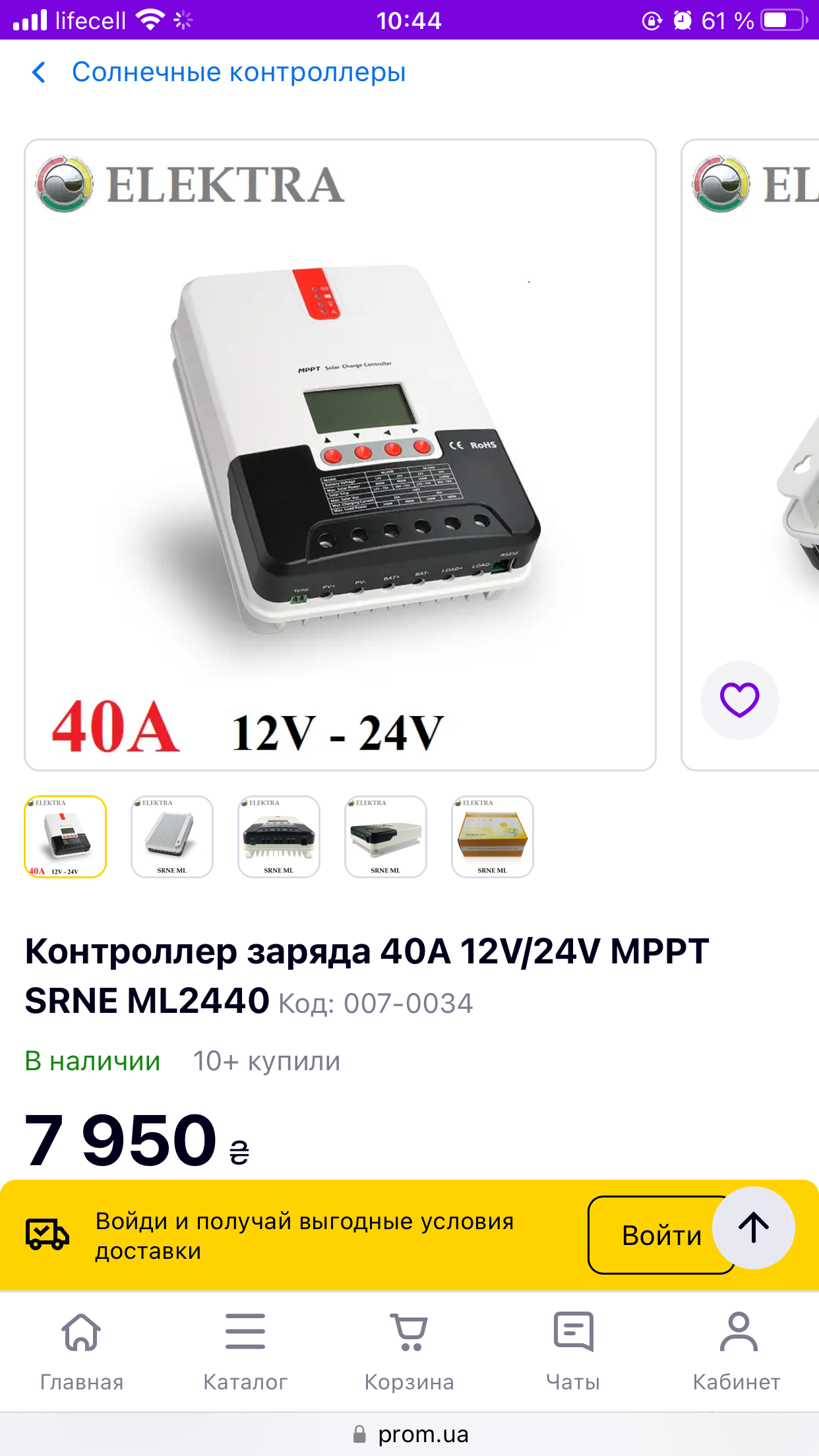

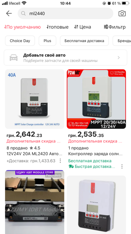

igorrius Опубліковано: 3 грудня 2023 Автор Поділитись Опубліковано: 3 грудня 2023 В 18.11.2023 в 14:51, mib сказал: У меня был srne ml2440 скажите пожалуйста , он ведь у Вас превращал вольты в амперы , как пишут про mttp ? с таким названием есть и на Алиекспресс , и на Проме , какой из них Ваш , какой у Вас был ? Посилання на коментар Поділитися на інших сайтах More sharing options...
mib Опубліковано: 3 грудня 2023 Поділитись Опубліковано: 3 грудня 2023 1 час назад, igorrius сказал: скажите пожалуйста , он ведь у Вас превращал вольты в амперы , как пишут про mttp ? с таким названием есть и на Алиекспресс , и на Проме , какой из них Ваш , какой у Вас был ? У меня был srne ml2440 к нему еще был блютуз модуль bt-1 да он полноценный мппт Я покупал на олх там есть парень из харькова он их таскает судя по всему с алибабы цена около 6000 когда я покупал то стоил 5 На алишке он стоит сейчас около 5ти Но имхо если вы старый не сдали я бы не парился сейчас просто солнца нет и до марта не будет, даже если он у вас шим то свою функцию он выполнять будет, ну может там пару процентов потеряет по пути 1 1 Посилання на коментар Поділитися на інших сайтах More sharing options...
igorrius Опубліковано: 3 грудня 2023 Автор Поділитись Опубліковано: 3 грудня 2023 (змінено) 1 час назад, mib сказал: шим то свою функцию он выполнять будет, ну может там пару процентов потеряет да не пару процентов , по сути 2/3 энергии от панелей рассеивантся : что одну панель подключаешь - получаешь 20 вольт , условно 1 ампер - контроллер этот 1 ампер отдает на заряд батареи . подключаешь последовательно еще одну панель - контроллер берет тот же один ампер и отдает в аккумулятор , подключаешь , третью , четвертую панель - все тот же 1 ампер будет , больше не выдаст шим контроллер . растущее входящее напряжение шим не способен превратить в амперы на выходе. это разве заморочиться и параллельно подключать панели - тогда только мощность зарядки расти будет . но я не хочу заморачиваться с переподключением панелей , проще контроллер заменить на mppt . Да и последовательное подключение панелей предпочтительнее параллельного Змінено 3 грудня 2023 користувачем igorrius Посилання на коментар Поділитися на інших сайтах More sharing options...
mib Опубліковано: 3 грудня 2023 Поділитись Опубліковано: 3 грудня 2023 23 минуты назад, igorrius сказал: да не пару процентов , по сути 2/3 энергии от панелей рассеивантся : что одну панель подключаешь - получаешь 20 вольт , условно 1 ампер - контроллер этот 1 ампер отдает на заряд батареи . подключаешь последовательно еще одну панель - контроллер берет тот же один ампер и отдает в аккумулятор , подключаешь , третью , четвертую панель - все тот же 1 ампер будет , больше не выдаст шим контроллер . растущее входящее напряжение шим не способен превратить в амперы на выходе. это разве заморочиться и параллельно подключать панели - тогда только мощность зарядки расти будет . но я не хочу заморачиваться с переподключением панелей , проще контроллер заменить на mppt . Да и последовательное подключение панелей предпочтительнее параллельного Дело ваше, у меня сейчас 4 панели по 595 ватт, но мппт не может включиться уже третий день, панели под снегом, да даже если бы снега не было солнца нет выработка 0 Дождитесь марта, потом решите, ну или почитайте мою тему про авто акб там я выкладывал выработку каждый месяц когда у меня был мл2440 точнее у меня их было два и две панели по 595 ватт 1 1 Посилання на коментар Поділитися на інших сайтах More sharing options...
igorrius Опубліковано: 4 грудня 2023 Автор Поділитись Опубліковано: 4 грудня 2023 22 часа назад, mib сказал: Дождитесь марта, потом решите, так уже сейчас ясно : даже без контроллера , напрямую можно подключить провода от панелей на клеммы аккумулятора и получить такой же ток заряда, как с шим контроллером. MPPT нужен обязательно. 1 Посилання на коментар Поділитися на інших сайтах More sharing options...
mib Опубліковано: 4 грудня 2023 Поділитись Опубліковано: 4 грудня 2023 26 минут назад, igorrius сказал: так уже сейчас ясно : даже без контроллера , напрямую можно подключить провода от панелей на клеммы аккумулятора и получить такой же ток заряда, как с шим контроллером. MPPT нужен обязательно. Покупайте 1 Посилання на коментар Поділитися на інших сайтах More sharing options...

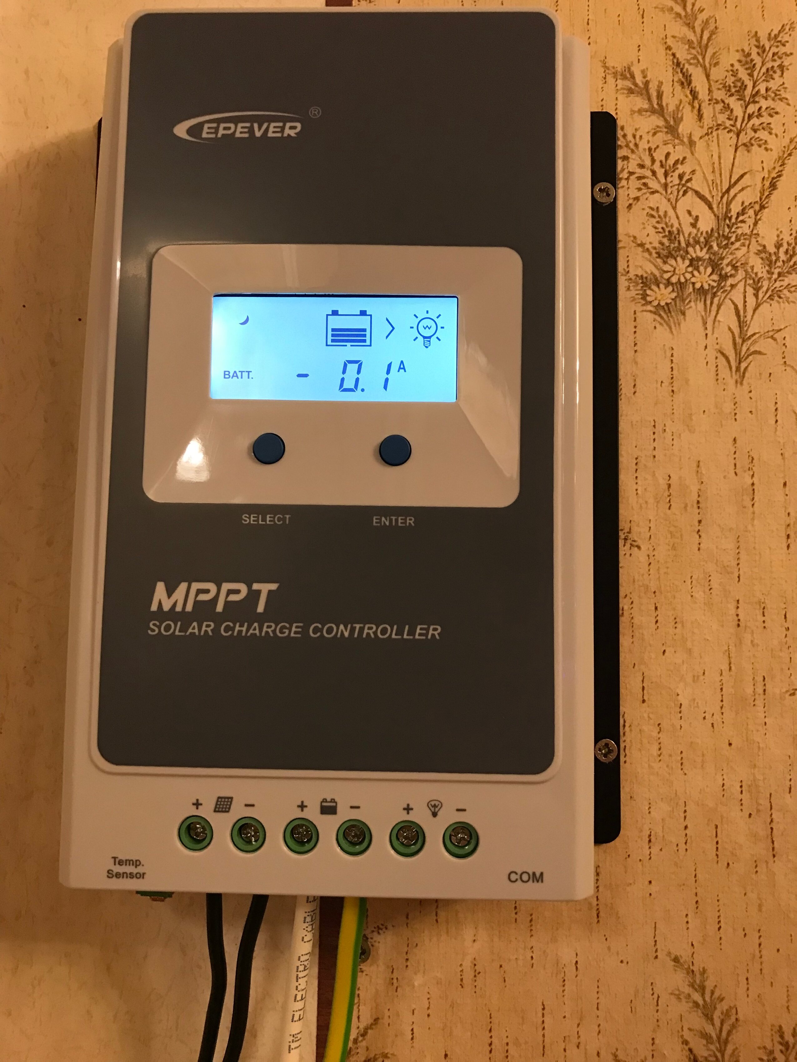

igorrius Опубліковано: 12 січня 2024 Автор Поділитись Опубліковано: 12 січня 2024 В 04.12.2023 в 12:47, mib сказал: Покупайте купил для своего АЕС ( автономного электрического стола ) новый солнечный контроллер . Ест электроэнергии он больше , судя по показанию 0,1 ампера и при подключении провода к аккумулятору заметно больше искрило . На самом контроллере я смог только выбрать в настройках тип батареи и модно настраивать таймер включения - выключения нагрузки . А чтоб остальные параметры настраивать - надо дополнительную специальную поиблуду покупать , верно я понял ? Посилання на коментар Поділитися на інших сайтах More sharing options...

igorrius Опубліковано: 13 січня 2024 Автор Поділитись Опубліковано: 13 січня 2024 (змінено) проблему заметил такую : контроллер какое то время нормально работал , потом вдруг входеое напряжение просадил до напряжения батареи , напряжение зарядки батареи начало уменьшаться до тока из панелей . автоматическим выключателем ( используется как рубильник ) отключил - включил панели , на какое то время ситуация нормализируется , напряжение с панелей держится высоким на входе и ток на выходе в разы больше тока панелей , постепенно начинает повторятся просаживание напряжения панелей и падение тока заряда , пока опять автоматом не выключить - включить панели . почему так происходит ? youtu.be/iBWhEuQ1geI Змінено 13 січня 2024 користувачем igorrius Посилання на коментар Поділитися на інших сайтах More sharing options...
mib Опубліковано: 13 січня 2024 Поділитись Опубліковано: 13 січня 2024 16 минут назад, igorrius сказал: почему так происходит ? Мппт ищет точку но ее нет, оставьте его в покое пока солнце не появится, ну или вчера нужно было играться 1 Посилання на коментар Поділитися на інших сайтах More sharing options...
