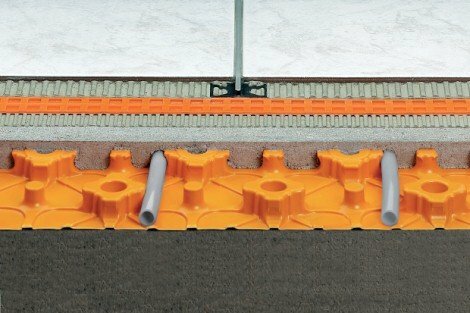

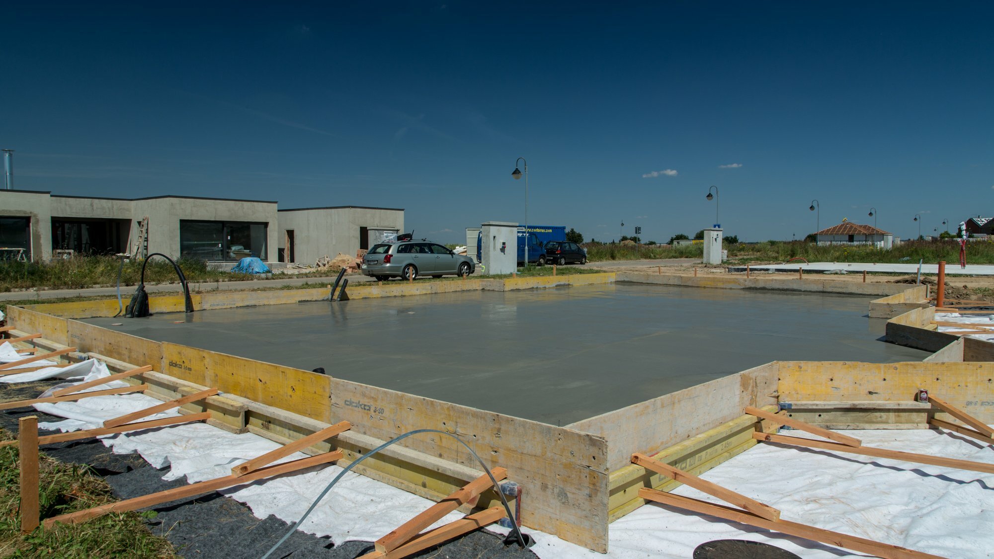

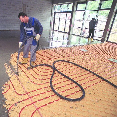

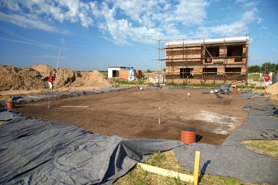

По теплим пiдлогам i тепла "подушка"(фундамент-плита) "взагалi" всiм.
В Европi роблять так (фото) i проще,бистрiше в порiвнянi з Фiно-Швед. плитою.
Тому як "50см. керамзiта" - дорiвнюе -20см. полiстирол-плити в порiвнянi по коефф.теплопровiдностi.(десь тут я викладав,так на мене всi тапки полетiли)
I також по теплим пiдлогам, достатньо 5см. полiстирол-доска i на труби (16/17мм) зверху спец-бетон 30-35мм.(бистрiше теплiше i економнiше)
  • Дізлайк 1

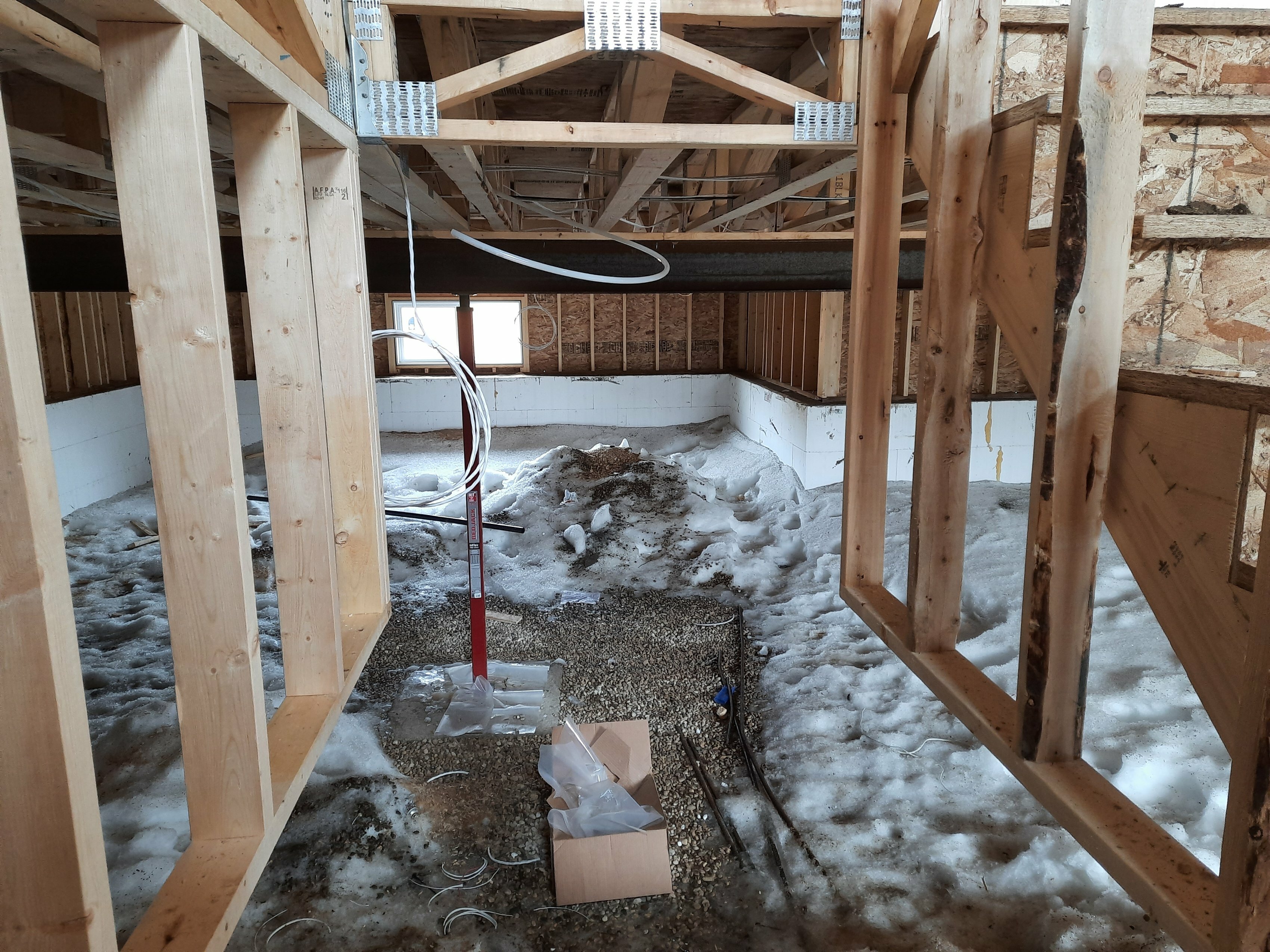

А в Канаді абсолютно усі каркасніки будують на бетонному фундаменті,заглубленному у землю.Потім у тому бейсменті просто ляеться бетонна стяжка,причому без утеплення та без труб ТП.Аргументація наступна,земля завжди тепла,зимою допомагає гріти будинок,літом-охолоджувати.Опалення та кондиціювання  йде воздушне одною тою самою установкою,система стоїть в бейсменті і бере повітря з нього,а не з вулиці.
До чого я це написав-глупо копіювати чийсь досвід не знаючи усіх нюансів єксплуатації будинку.
