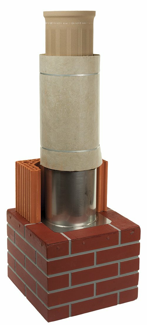

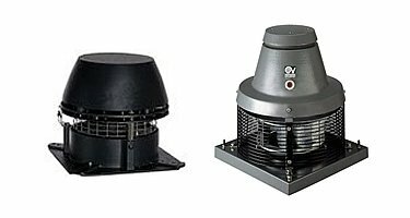

volkoff Опубліковано: 27 листопада 2023 Поділитись Опубліковано: 27 листопада 2023 4 часа назад, TaurosRMK сказал: Від цієї пічки є п'єц на дві кімнати через стіну і через горище наверх виходить димохід - рядів десять звичайної цегли, на якій стоїть азбестоцементна труба напевно 200мм діаметру Тут вам потрiбно добре помiркувати, по ремонту димаря, або брати повний "фарш з утепленям,ревiзiею" i спати сокiйно, або (не спати) i доробляти постiйно. (азбестова труба -це небеспечно) це труби "каналiзацiйнi,а не димоходнi,i вони лопають в самий не пiдходящий момент (коли постiйно хороша топка).. Якщо там, вiд стелi/потолка до оголовка димаря 3,5-4м. то краще взяти повний комплект димохода.(приклад фото -перехiд димохода) 4 часа назад, TaurosRMK сказал: Тому тут питання, є якісь варіанти автоматизованих шиберів/заслонок, по типу як в вентиляції, до якого можна підключити привід і закривати практично на глухо, щоб по максимуму знизити тягу, коли це не потрібно? Встановити такий шибер на горищі, можливо навіть вмонтувати в цеглу і керувати через простий вимикач Е такий пристрiй, називаеться "вентилятор нормального горiння i економii",(приклад -фото) а вiн не дешевий. Вам краще порадитись з фахiвцями по печам-камiнам,якi можуть порекомендувати якусь "заслонку" А для подачи повiтря треба пiдключити трубу на Ф-100мм. до пiчи-котла з вулицi, або це можна зробити через димоход, "всерединi з верху"подачу.(приклад -фото) 1 Посилання на коментар Поділитися на інших сайтах More sharing options...
