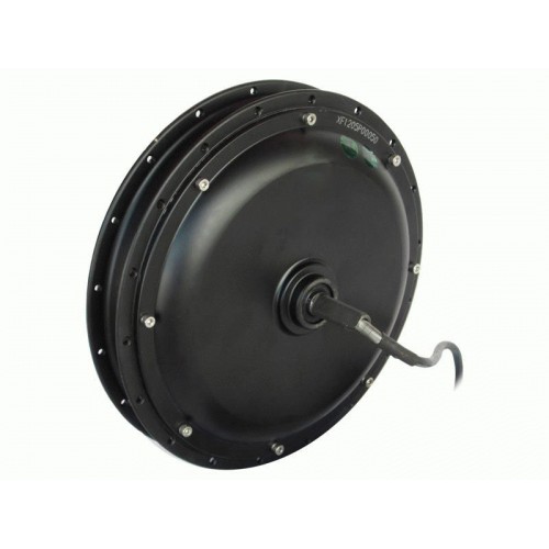

Всім привіт. Маю домашню сес 12квт, минулої весни поставив пробну версію вітряка, зробленого з моторколеса велосипеда 48В, 600вт. Висота щогли 7.5 м(металева труба, на тросових розтяжках). Я розумів, що багато від нього очікувати не потрібно, цікавий був досвід. Пройшов майже рік, і зараз маю бажання зробити нову щоглу, 12м ферменого типу, це дозволить підняти вітряк на 3м вище оточуючих перешкод як дерева, та дахи будинків.

В піках при сильному вітрі 2,5квт я бачив. Але в такий вітер краще щоб вітряк йшов у захист. Денна генерація теж в районі 2квт. Але зараз він має багато перешкод поруч. Коли підніму вище, думаю і цифри матиму кращі. Ціна питання? Та навіть не рахував. Контролер 100$ вийшов, мотор колесо уже було, решта матеріалів теж. Просто пробний варіант без чогось супер коштовного. Щогла вийде 8-10к грн.

З моторколеса виходить три фази, раніше я підключав просто через трифазний діодний міст. Зараз використовую з контролером. Є сонячні mppt контролери з можливістю підключення вітряка. Як на мене, то краще окремо під вітряк підбирати свій контролер.

Обмотки моторколеса, перекомутовані послідовно. 2,5квт то піково в штормовий вітер , не варто сприймати як стабільний режим роботи. Лопаті 1м, 3шт. Думаю спробувати з 5шт. Але перше однозначно щогла. Сьогодні гарний вітерець)
