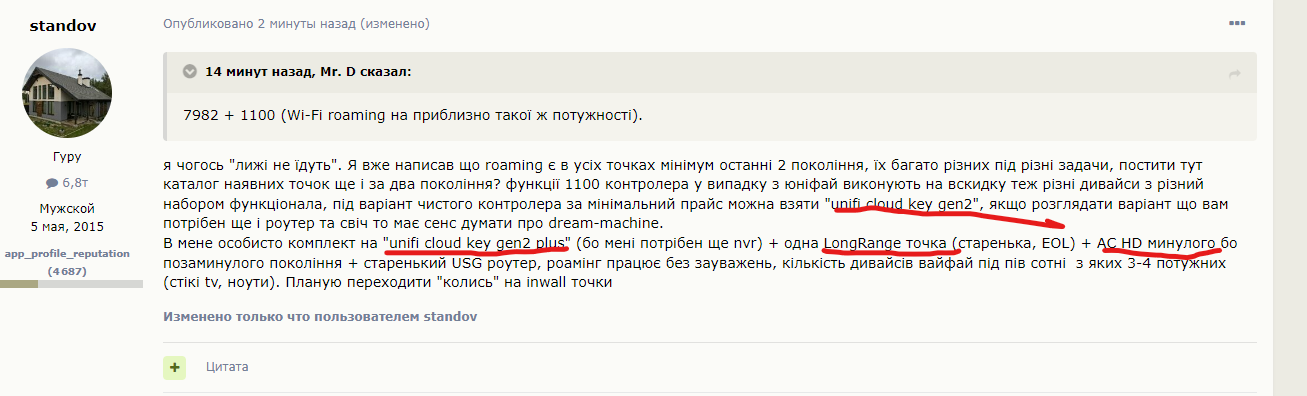

14 минут назад, Mr. D сказал:
7982 + 1100 (Wi-Fi roaming на приблизно такої ж потужності).
я чогось "лижі не їдуть". Я вже написав що roaming є в усіх точках мінімум останні 2 покоління, їх багато різних під різні задачи, постити тут каталог наявних точок ще і за два покоління? функції 1100 контролера у випадку з юніфай виконують на вскидку теж різні дивайси з різний набором функціонала, під варіант чистого контролера за мінімальний прайс можна взяти "unifi cloud key gen2", якщо розглядати варіант що вам потрібен ще і роутер та свіч то має сенс думати про dream-machine.
В мене особисто комплект на "unifi cloud key gen2 plus" (бо мені потрібен ще nvr) + одна LongRange точка (старенька, EOL) + AC HD минулого бо позаминулого покоління + старенький USG роутер, роамінг працює без зауважень, кількість дивайсів вайфай під пів сотні  з яких 3-4 потужних (стікі tv, ноути). Планую переходити "колись" на inwall точки

На жаль, я не бачу прикладу, але бачу лише "в Сонячній Системі є планети".
Напишіть конкретні моделі, будь ласка.

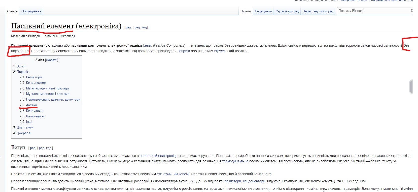

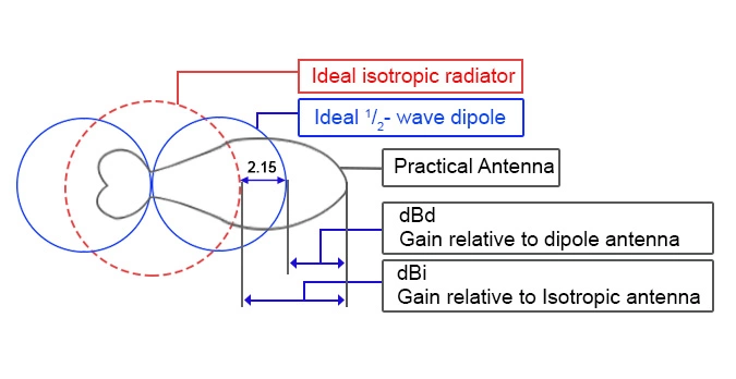

Остання спроба лікбезу )
1. то що маркетологи називають "підсиленням антени" то насправді її чутливість, це к-т з яким вона перетворює ємхвилю в просторі в ємхвилю в провіднику, перетворює вона її з втратами *завжди* (це аксіома, бо вона не може це робити не отримуючи додаткової енергії) - а отже підсилення немає.
2. к-т підсилення як характеристика антени це не підсилення а саме *коєфіцієнт* це відношення чутливостей антени для якої то визначається до простого діполю. Антена нічого не підсилює доки вона є пасивним елементом і не отримує живлення, для підсилення вона має бути обладнана підсилювачем (активним компонентом) з якого буде брати додаткову енергію.
Це все розповідають не в маркетингових матеріалах а вузах.

Саме і це реалізовано в рукус
Якщо ви відкриєте кришку 7982
Ви побачите кілька як мінімум 6 антен і комутатор, який управляється процесором для вибудовування діаграми спрямованості.
Рукус має кілька тисяч патернів тобто таких діаграм спрямованості які дивляться у бік клієнта та руку та процесор руку вибирають найкращий патерн у напрямку даного клієнта
