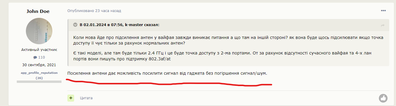

Аргументи скінчилися?
1 минуту назад, John Doe сказал:
ви не чуєте аргументи прикріплені фізикою, ви не чуєте різницю між підсиленням та просторовою селективністю, ви не чуєте того що окрім керування лучем в просторовому розділенні сигналів є ще інші методи. Ви банально не чуєте того факту що оперуєте псевдофізичними термінами. Нашо мені давати аргументи коли їх не чують )
Я ще раз мабуть в сотий раз кажу,
1. просторове керування лучем це засіб забезпечення просторового розділення (SDMA (Spatial Division Multiple Access) – схема множинного доступу з просторовим розділенням гугліте, або ось перша ліпша діса з моєї кафедри ELAKPI: Методи тривимірного просторового розділення сигналів в безпроводових телекомунікаціях).
2. Просторове розділення підвищує snr, воно ніяк не впливає на потужність при інших рівних
3. потужність випромінення будь яких в тч вайфай приладів сертифікується і не може бути завищена, і сертифікується вона саме в просторі (фактично в камері)
4. окрім керування лучем є ще декілька засобів просторового розділення, зокрема MIMO
5. в умовах приміщення MIMO працює краще АЛЕ потребує підтримки на клієнті
6. рукус гарні точки робить, але срібної кулі не буває
7. купляти старе обладнання мабуть можна якщо розумієш нащо, для цього варто попередні пункти зрозуміти.
1 година тому, standov сказав:
Читаю Wiki й бачу (відповідно до деяких дописувачів треба бути дуже точним)
"...A gain greater than one (greater than zero dB), that is, amplification, is the defining property of an active component or circuit, while a passive circuit will have a gain of less than one..."
en.wikipedia.org/wiki/Gain_(electronics)
Тобто пасивна схема все ж має підсилення. Тобто кабель теж має підсилення. Вірно?
Читаю далі
"...In electromagnetics, an antenna's gain is a key performance parameter which combines the antenna's directivity and radiation efficiency..."
en.wikipedia.org/wiki/Gain_(antenna)
Що тут? Все ж термін "antenna gain" існує або все ж це помилка?
"...antenna's directivity and radiation efficiency..." - "направленість антени та ефективність випромінення"
Вірна термінологія?

17 минут назад, Mr. D сказал:
аааалелууййаа (хор на фоні..ааалеелуйааа)

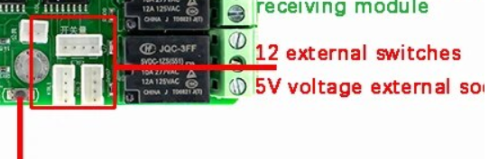

21 годину тому, Humanite сказав:
Якщо правильно зрозумів, то один білий роз'єм, мабуть, комутує два навантаження.
Й відповідно, пара проводів від фізичного перемикача туди й під'єднуються.
Тоді, схоже, можливо встановлювати щось подібне кнопці дзвінка (або однопозиційну кнопку) й тоді така кнопка буде перемикати стан "ввімкнено\вимкнено".
Гарний варіант для початку.

1 хвилину тому, standov сказав:
Ніхто й нічого іншого й не мав на увазі.
Ви як завжди всіх заплутали.
2 минуты назад, Mr. D сказал:
все так і було, все так і було
1 година тому, Mr. D сказав:
Мне кажется, что вы читаете отдельные слова, но не предложение
Я далек от этого космоса, но тут же прямо и написано.
Гейн меньше 1 (пассивные схемы) получается не усиление, тк усиление это больше 1 (активные схемы). То есть пассивная схема не имеет усиления
Кроме того тут прямо упомянули дБ. А 0 дБ это 1 павер ратио.
Получается вот этот коэф и есть этот гейн - сколько получишь. И логически усиление - получить больше павера, то есть коэф > 1
