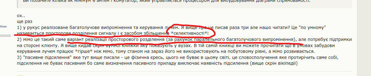

Саме і це реалізовано в рукус
Якщо ви відкриєте кришку 7982
Ви побачите кілька як мінімум 6 антен і комутатор, який управляється процесором для вибудовування діаграми спрямованості.
ох..
ще раз
1) у рукус реалізоване багатолучове випромінення та керування лучем. Я вище про це писав раза три але нашо читати? Це "по умному" називається просторове розділення сигналу і є засобом збільшення *селективності*!
2) мімо це такий саме варіант реалізації просторового розділення (за рахунок паралельного багатолучового випромінення), але потребує підтримки на стороні клієнту. Я вище кидав скрін вумної книжки яку показують у вузах. В тій самій книжці ви можете прочитати що в умовах забудови керування лучем працює *гірше* ніж мімо, тому станом на зараз його не використовують на побутовому рівні, а мімо розвивається.
3) "пасивне підсилення" яке тут вище писали - це фізична єресь, цього не буває в цьому світі, це словосполучення яке протирічить саме собі, підсилення не буває пасивним бо саме визначення пасивного приладу виключає наявність підсилення (вище скрін вікіпедії)

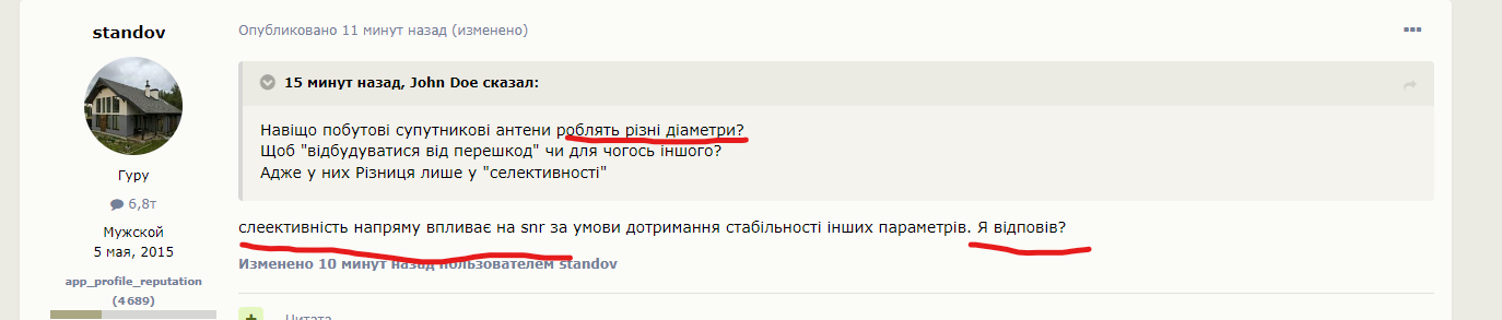

це якась гра, ни читай а питай?)
Питання вам як фахівцю
Навіщо побутові супутникові антени роблять різні діаметри?
Щоб "відбудуватися від перешкод" чи для чогось іншого?
Адже у них Різниця лише у "селективності"...

слеективність напряму впливає на snr за умови дотримання стабільності інших параметрів. Я відповів?

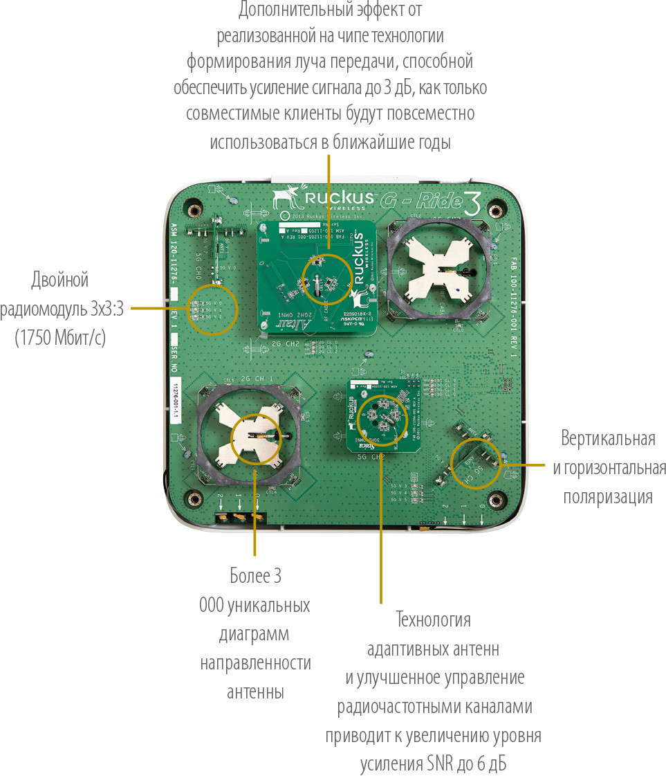

Фазована антена решітка дозволяє складати сигнали, що надходять від джерела сигналу і тим самим "підсилює" сигнал.
Саме з цієї причини багатоелементна антена Яги має на вихідних клемах сигнал вище на кілька децибелів ніж Сигнал на клемах хвильового диполя. Якщо звичайно цю антену направити точно у бік джерела сигналу.
Саме тому роблять багатоелементні антени для прийому сигналів телебачення.
Чому ви вирішили що під капотом у руку стоїть напівхвильовий диполь а не фазовані антенні грати?
Ні. Судячи з вашої логіки, винести антени різних конструкцій в місцевість, де немає перешкод, то вони на виході дадуть один і той же сигнал (наприклад із супутника або ТВ станції). Однак, це не так.
Багатоелементна антена Яги дозволить дивитися ТБ із віддаленої TV станції. А напівхвильовий диполь не дасть змоги дивитися сигнал із віддаленої TV станції за інших рівних умов.

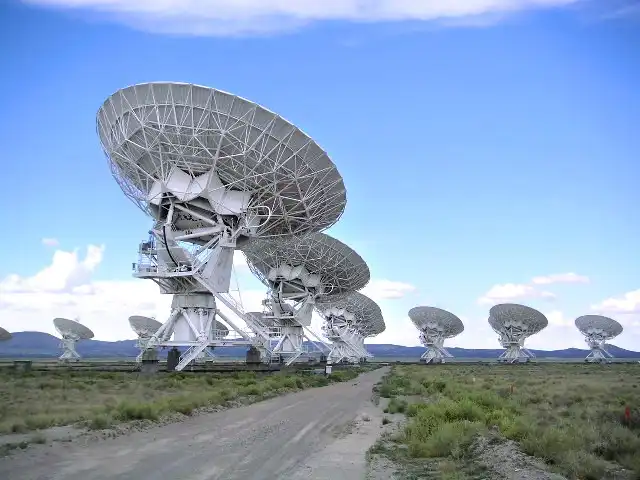

А ще я вам фото зараз покажу
Змінено користувачем standov
Інший приклад. Телескоп Аресібо боїме діаметр антени 300 м. Навіщо вчені це зробили, коли могли б поставити просту триметрову тарілку і направити в той же напрямок?
і знову привіт наша гра, не читай - питай :)

ПС на вашому фото написано "приводить до усиления SNR", якщо відкинути математично криве формулювання (відношення не може посилити) то навіть рукус не "посилюють сигнал" вони "посилюють"SNR, що є дуже кривим синонімом селективності
