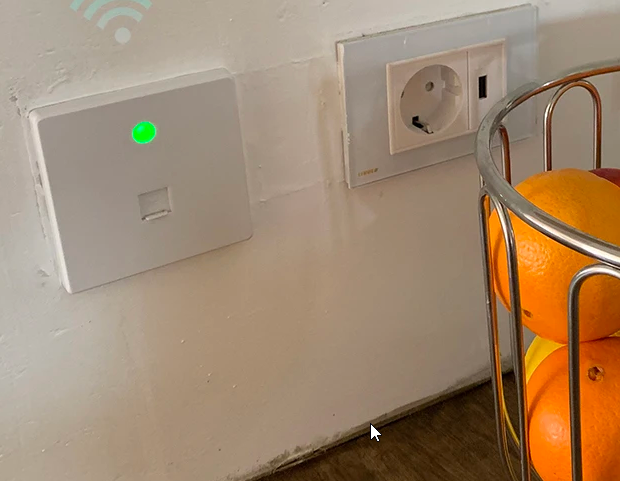

Все правильно, тільки додайте - для ідеалу протягнути кабель UTP до кожного блоку розеток і настінного вимикача світла - може в майбутньому виникне ідея використовувати щось знизу
Цікаві варіанти.
На мою думку, Wi-Fi Access Point (ще й 802.11ac) в підрозетнику рішення з питаннями тому, що AP потрібна гарна антенна (в підрозетнику дуже обмежений простір). Але, можливий варіант.
У своєму випадку вирішив спробувати enterprise-рішення від Ruckus.
Мені особисто не дуже подобаються різні планшети, які мають обмежену функціональність. Такі планшети встановлювати в кожній кімнати, схоже, не дуже економно, а функцій вони, можливо, виконують не багато. Тому краще або якийсь універсальний планшет використовувати, або прості фізичні вимикачі (у вигляді блоку вимикачів) та програму для звичайного телефона, який точно є у кожного мешканця квартири або будинку. Та й телефон в більшості випадків десь поряд.

Цікаві варіанти.
є точка доступу Rukus  модель 7025 яка призначена для готелів.
У неї PoE 802.3af,     wi-fi 2.4 ГГц та 4x100mbps ethernet.
Встановлюється у розетку.
Якщо в кожній кімнаті розставити такі точки можна отримати добре покриття + Чотири LAN порти У кожній кімнаті.

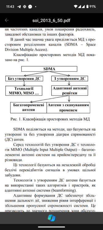

Тут про те що, буває активне або пасивне підсилення.
Я розумію, це так, що активне підсилення підсилює й сигнал, й шум.
А от пасивне підсилення шляхом фокусування за якимось вектором у просторі або просто фокусуванні на клієнта може підсилити саме сигнал, що в якомусь сенсі більш ефективно, ніж активне підсилення.
Й, до речі, ще раз напишу, що наземні термінали Starlink теж використовують електронний контроль промінню.
Для побутового сегмента це дуже революційно.
2 години тому, standov сказав:
Ну так це селективність але не підсилення самої антени, селективність я вище згадав да. Але вже-ж є мімо, і якось якщо клієнт і точка мімо то воно наче як має бути з коробки
Ви знову все змішали.
MIMO - це зовсім інша технологія в цьому контексті. Beamflex - це інше.
