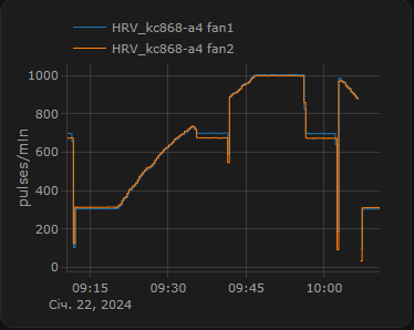

Зробив! Тепер можу зовні вимикати вбудований PID і запускати звичні режими.
Правда вийшло що "провітрювання" з  продуктивністю 700 об/хв перериває PID який в той момент інтенсивніший :)
Виправив, тепер провітрювання не буде вмикатись якщо поточний режим інтенсивніший.

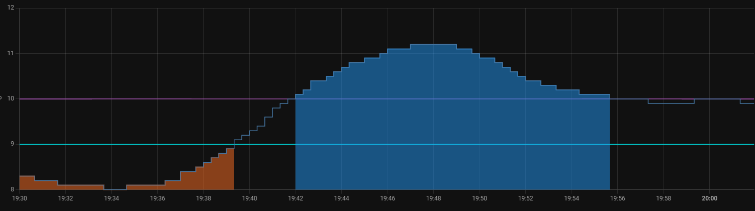

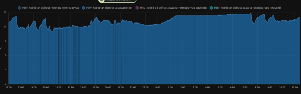

Перевіряв алгоритм розморожування. При опусканні температури нижче 2С на двигун шторки впуска подаю імпульс 1сек кожної хвилини, поки температура випуска не стане вище 2С. При температурі вище 3С запускається аналогічний сценарій, але закривання шторки. На відкривання стоїть обмеження 30 імпульсів, на закривання 35, для надійного закривання. Система вийшла інерційна, мабуть в теплообміннику багато вологи, а вона теплоємна. Тест проводився для значень 12 і 13 град. Теплообмінник надійно залишається в плюсовій зоні за рахунок зниження ефективності рекуперації до 40-50% . Відкривання переривається на 21-23 імпульсах, але температура ще росте. Може і туди PID потрібний, бо часто трапляються виходи за межі регулювання. Температура подачі в будинок опускалась до 8С, але ніхто цього не відчув.
Основний PID перевів в плавний режим, є запізнення в реакції, але відсутні швидкі зміни швидкості.
.. один з експериментів. Великий запас нагріву для розморожування. ККД рекуперації не впало нижче 85%. Мінімальний приток в будинок був 10С. Все повітря іде через ПВУ. Як на мене, результат прекрасний.
Змінено користувачем yur43

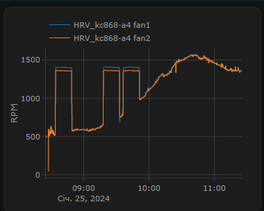

1. Датчики в різних місцях, різні, на WiFi, на ZigBee, на дротові. ПВУ бере інформацію з усіх, усереднює. SCD40 в каналі ПВУ при швидкості потоку вище якогось рівня починає робити шалені викиди, душу їх цифровим фільтром ESP.
2. Датчики тиску дають стабільні параметри, можна пофільтрувати і визначати продуктивність системи. По середньому значенню можна балансувати приток/виток.
3. Приток/виток збалансований по обертам. Режим "провітрювання" працює без балансування, видно розбіг на 4-5%.

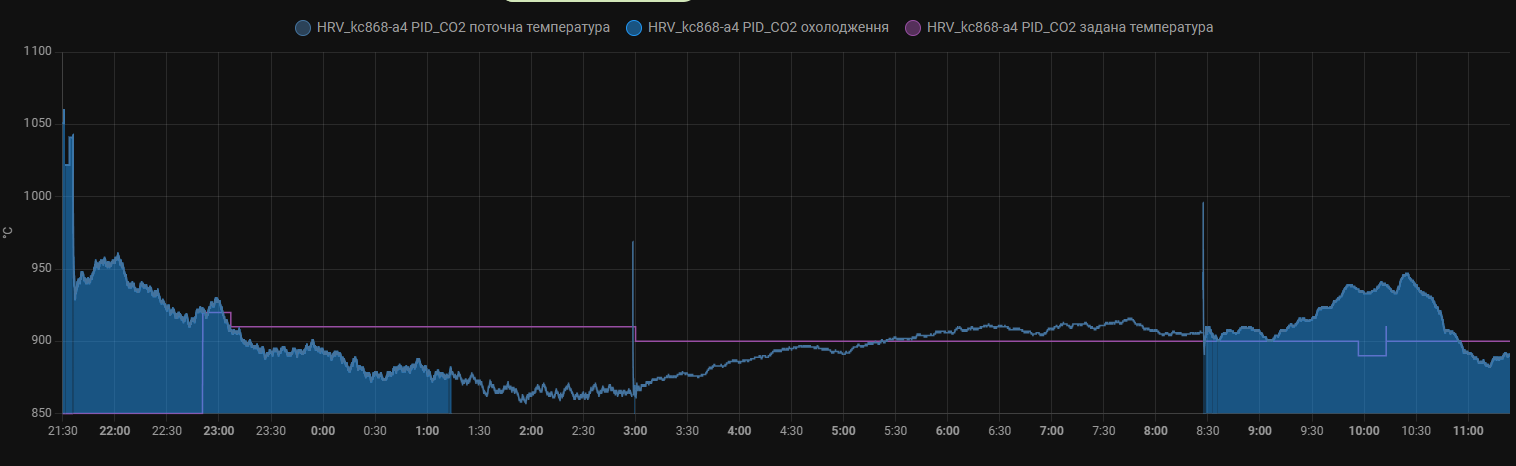

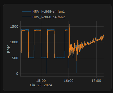

1. Видно роботу PID. На ніч вийшов на мінімальні оберти (500RPM). При активності людей почав підтримувати CO2.
2. Аналогічна статистика для системи розморожування. Реальних морозів ще не було.

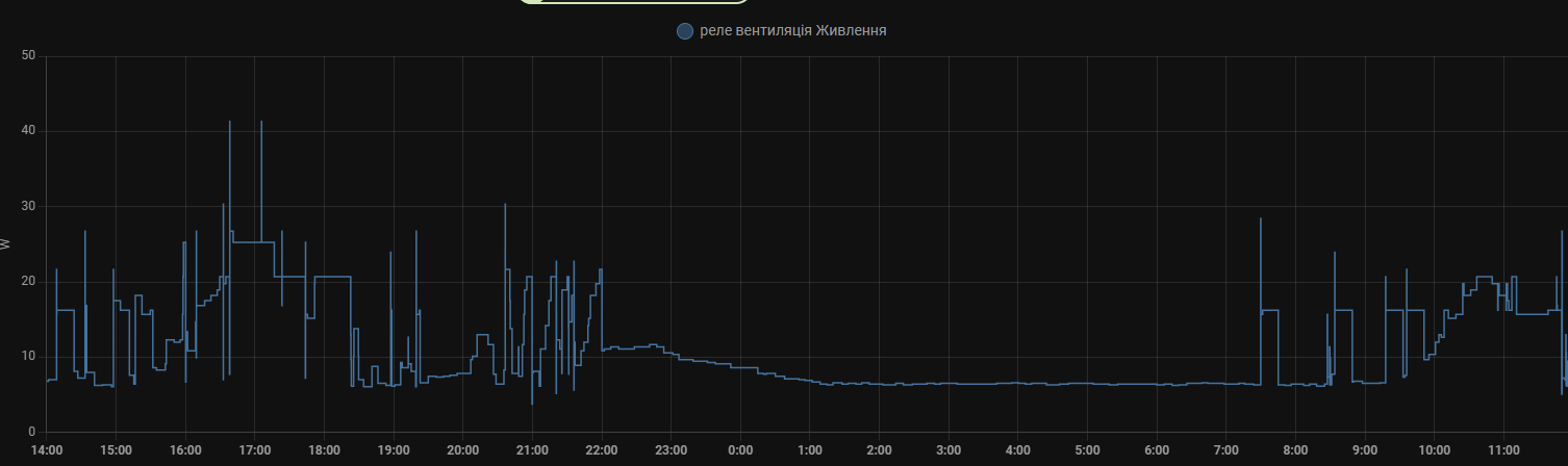

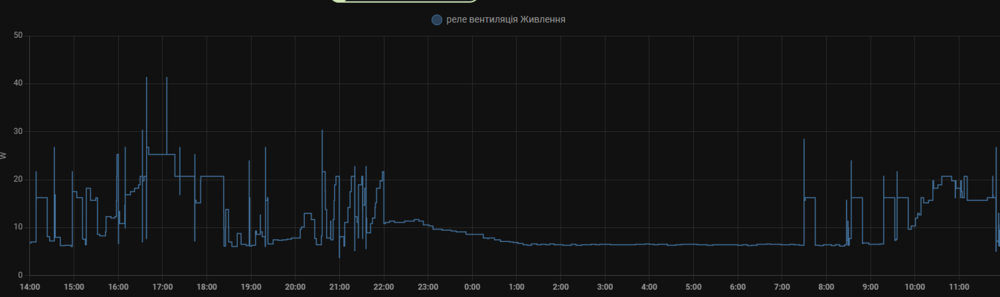

Споживання ПВУ. В нічний час вентилятори працюють приблизно від 2,8-3 W кожний. Модуль управління їсть 1W в звичайному режимі і до 3 W в режимі керування байпасами.

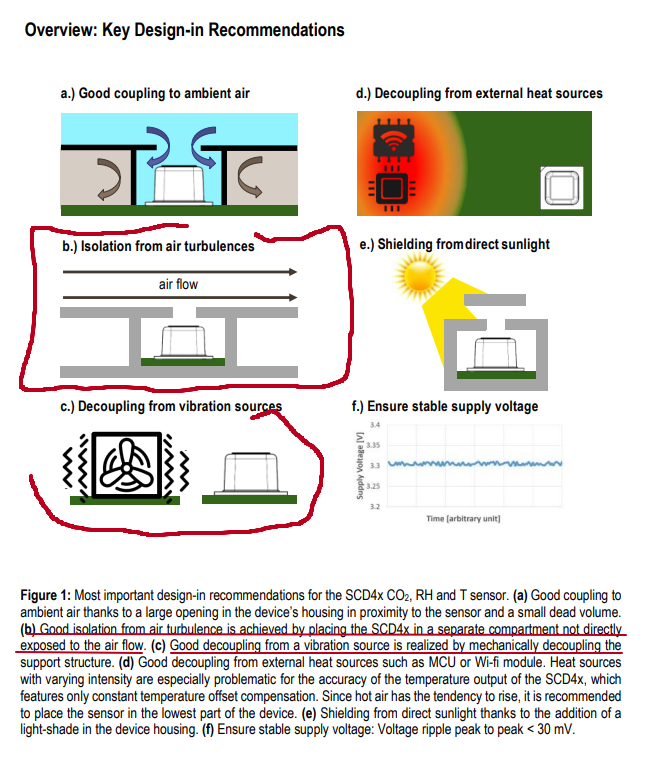

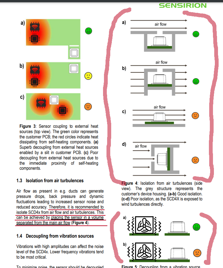

3 хвилини тому, yur43 сказав:
Ці сенсори бояться як потоку повітря так і вібрації. Пробуйте їх віоброізолювати та помістити в корпус який буде ізолювати від потоку повітря як на схемах.

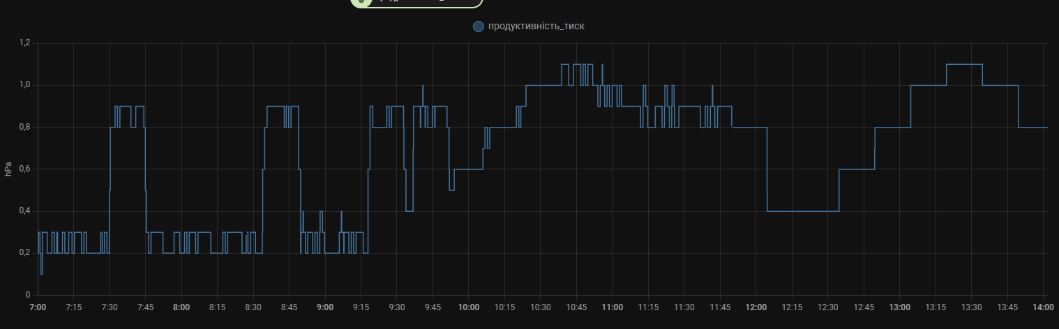

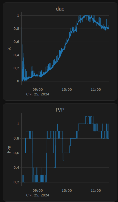

7 хвилин тому, yur43 сказав:

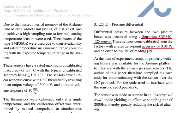

BMx280? Кілька таких сенсорів разом в одном місці дають рандомну різницю від 4-15 Паскалів. Пробувати по ним щось визначати чи балансувати, особливо на малих об'ємах - марна справа. Бо якщо вам треба ловити опір теплообмінника який на ваших об'ємах може бути наприклад 15Па, то рандомна розмбіжність в замірах сенсорів в 4-15Па зовсім не підходить для такої задачі.
Можна пробувати розміщувати сенсори перед і після вентиляторів, тоді з привязкою до rpm можна би було розраховувати потік, якщо відомі відповідні дані по даному вентилятору. Перепад на вентиляторі більший, і вплив слабої точності сенсорів тиску буде меньшим.

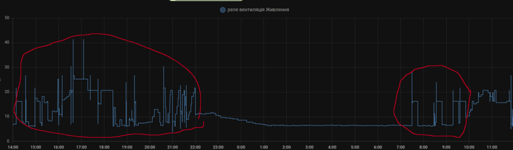

Чим обумовлені ці скачки на графіку?
10 хвилин тому, Dmode сказав:
Процес регулювання PID. Я більшість параметрів не виводив на HA, через це змінюю їх в прошивці. Викиди - перепрошивки контролера, більше сотні разів вже було. Згодом виведу параметри в HA, тоді можна буде оперативно їх змінювати.

1 годину тому, Dmode сказав:
різниця тиску приток/виток приміщення до і після фільтрації. Чутливості явно замало.
44 хвилини тому, yur43 сказав:
Для вимірювання перепаду тиску краще візміть ці диф-сенсори.

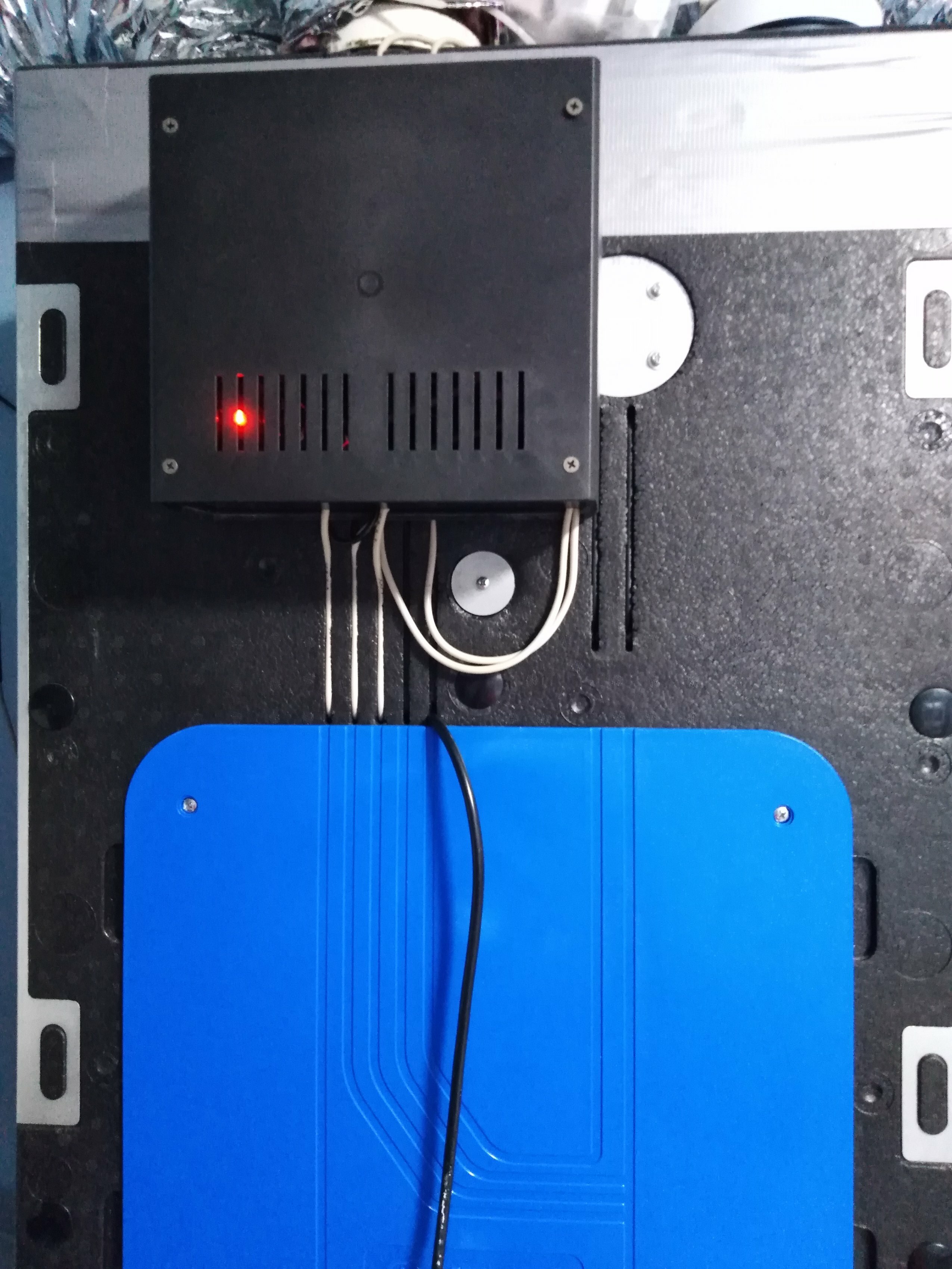

Коробка висить і функціонує. Все влазило всередину ПВУ, але там залізний бокс, WiFi там помре. Викинути залізяку пожна тільки після повного розбору ПВУ. Через це взяв першу коробку, яка попала в руки. Потім знайшов в два рази меншу коробку, але перекидати лінь.

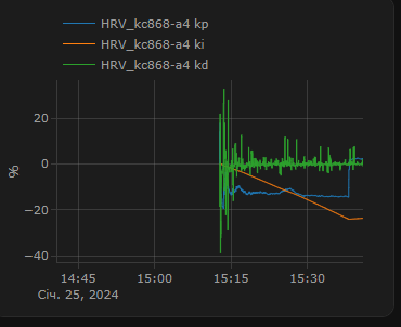

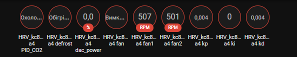

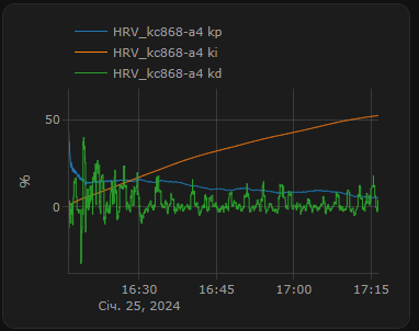

В HA на скору руку зліпив консоль для налаштування PID, можна на ходу правити і бачити результати внеску окремих коефіцієнтів в результат.

Залишив диференційну складову PID, ту що реагує на шум СО2, з нею PID менше спить і гостріше реагує на зміни СО2. На слух шум не чути зовсім, монотонні оберти вітряків. Високоточний датчик протока на відео це підтверджує.
