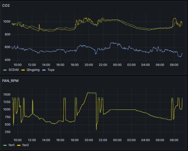

з вентиляторів приходять імпульси контролю обертання, по 2 на оберт. Ділю їх на два, маю частоту обертів. При частоті нижче 50RPM пищимо мелодію.
6 годин тому, yur43 сказав:
То вже запищить як заклинить. Може краще відслідковувати неочікувані провали в обертах, коли напруга подачі була незмінною, і тоді сигналізувати? Тоді запищить при перших ознаках підклинювання.
4 години тому, Dmode сказав:
На кожний двигун по pid регулюванню. Вхід % rpm, контроль - реальний rpm. Похибка, інтегрована в часі = аварія.

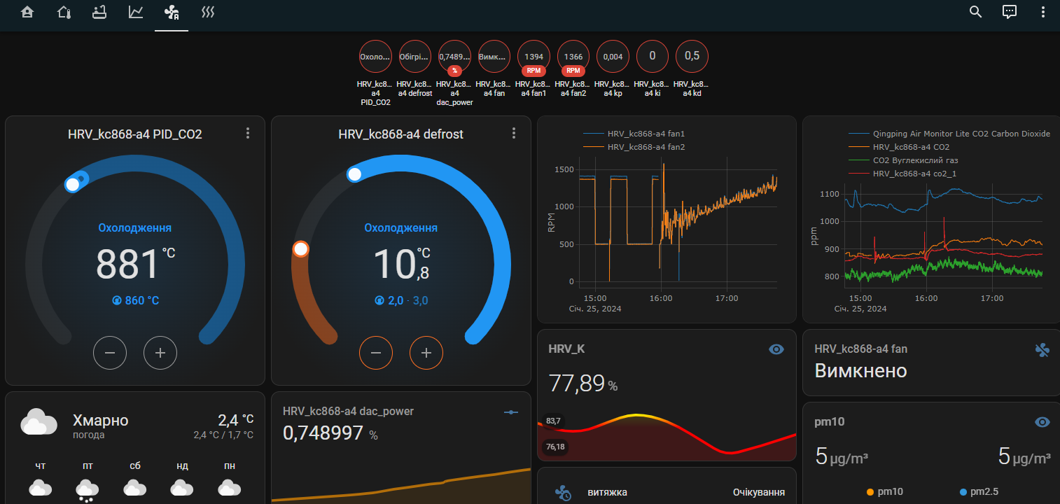

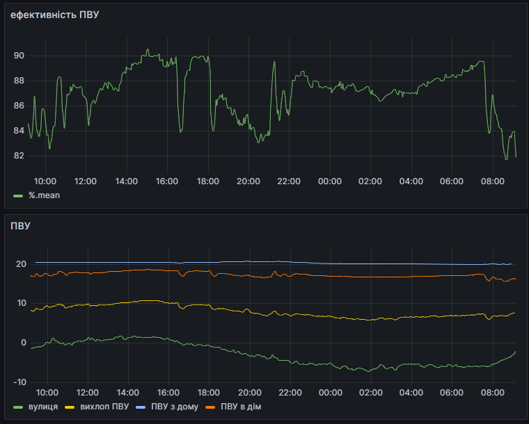

мороз -7С, обмерзання не було.

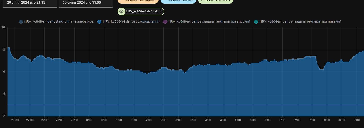

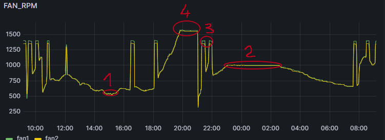

на стику 1 і 2 скрина видно залежність ефективності рекуперації від продуктивності
Змінено користувачем yur43
Ваші дані по rpm викликають питання щодо оптимального співвідношення, бо вони не відображають фізичного явища збільшення опору при збільшенні потоку. Чим більший потік - тим більший опір. Додатково за рахунок дельтри температур, виникає різниця між опором теплообміннка на приток, і опором теплообмінника на витяжку. І ця різниця є меньшою на малих об'ємах і більшою на великих. Для HC-EX6 366/280-2 та умов -7С +20С,  вона буде  від 8% до 16% в залежності від об'єму, а з врахуванням конденсації по факту буде ще більшою.
На ваших графіках видно що:
  • різниця є підозріло малою, у всіх точках.
  • відсутнє зростання різниці зі зростанням потоку від №1 до №4. У вас же найбільша різниця в області №3. Натомість в інших точках вона майже однакова.

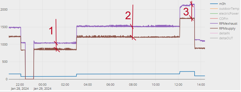

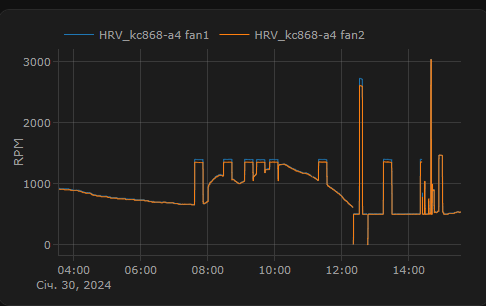

Для прикладу мій графік обертів зараз виглядає наступним чином, при збільшенні потоку, видно як збільшується різниця.
Прихований текст

Ви про розбалансування обертів? Балансування в мене поки тільки в режимі PID-регулювання, примітивно по обертам. Можу зробити автоматичне по різниці обертів, з запрограмованою різницею, але не бачу сенсу в цьому.
Оті прямокутні ділянки - напівавтоматичні режими "провітрювання" і "витяжка", вони не збалансовані поки ще, напруга з ЦАПів іде однакова, а вітряки попали з різними залежностями. Та і думку мою мабуть памятаєте - балансувати по різниці тиску в приміщенні і зовні. Просто реалізація цього ще дозріла.

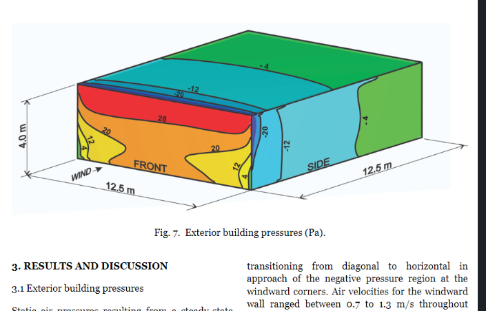

Памятаю, і не раз говорив що то марна затія. Бо навіть якби у вас були сенсори з достатньою чутливістю, вони б не допомогли. Бо різниця тисків вулиця-приміщення це рандомна осциляція, влив на яку пву буде мати нікчемне. Я це говорю на основі досвіду проведення блаудор тестів, перед і після яких треба знімати різницю тисків приміщення-вулиця на протязі кількох хвилин. Ось так приблизно виглядає картина тиску на фасаді від коливання вітру. І ця картина постійно зміюється в залежності від сили та кута. Де ви будете розміщувати зовнішній сенсор, в червоній зоні, синій, зеленій?... Питання риторичні...

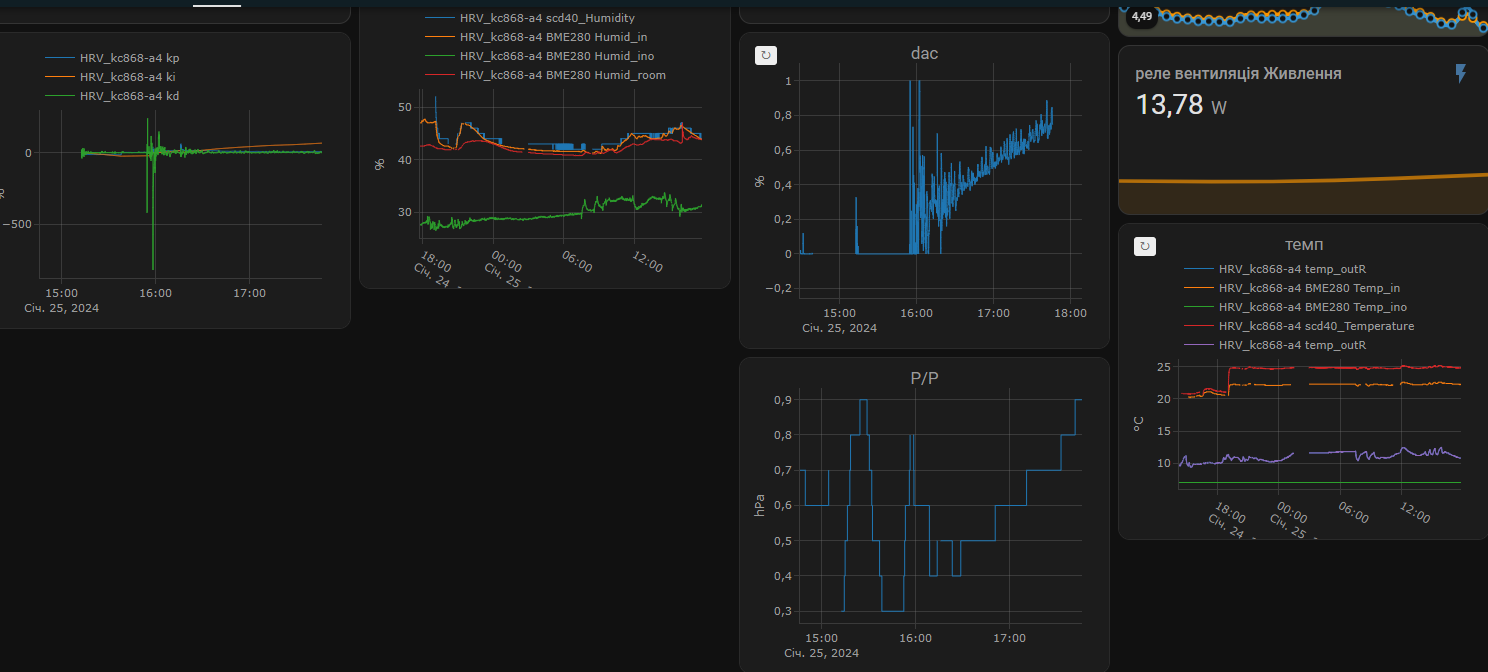

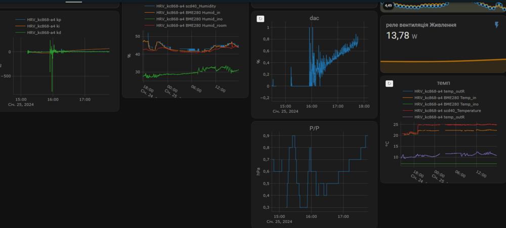

Щось не те із алгоритмом контролю, бо при такій малі зміні рівня СО2 обороти вентилятора скачуть що дурні. Якщо це PID, то коефіцієнти підібрані неправильно.
4 хвилини тому, volomoto сказав:
підібрав точніше час семплування PID, це дало можливість задіяти диференційний коеф і його збільшенням добився поведінки "передбачення". Тобто вихід PID зростає ще до підходу до цілі. Але це на грані стабільності, а вона є як видно.
27 хвилин тому, yur43 сказав:
Якраз її там і не видно, бо аналоговий вихід PID ніколи не повинен генерувати сходинку на виході. Якщо є сходинка, то значить котроллер працює в пороговому режимі, тобто повна протилежність того, для чого взагалі PID використовують. Те, що відбулось в 16:20 і о 18:00 є прикладами нестабільності і керучий сигнал лавиноподібно взлітає до максимуму.
1 година тому, volomoto сказав:

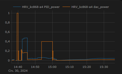

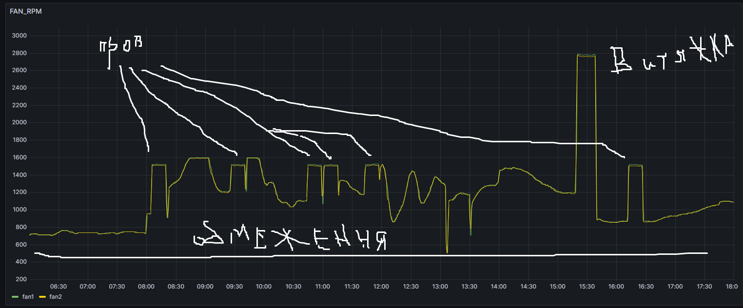

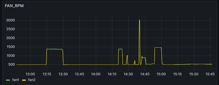

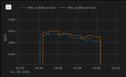

то є режими "провітрювання" (40%), а є ще і 100% - "витяжка". Але витяжка вийшла реально в районі 80%, бо залишив місце для балансування вітряків, мені й так добре.1704625211_2024-01-30153352.png.1df7a1913610bfbee48c4747745e68c5.png
Є дві змінні: вихід PID масштабований коеф.max, і вихід на ЦАПи, який враховує мінімальні оберти і балансування. Тільки переробив балансування на весь діапазон роботи вітряків, чекаю рекомендацій  по балансу.
от десь після 14-30 вже видно баланс, є перехідні моменти - покази RPM знімаю раз на хвилину, по факту там все чітко.
точність балансування

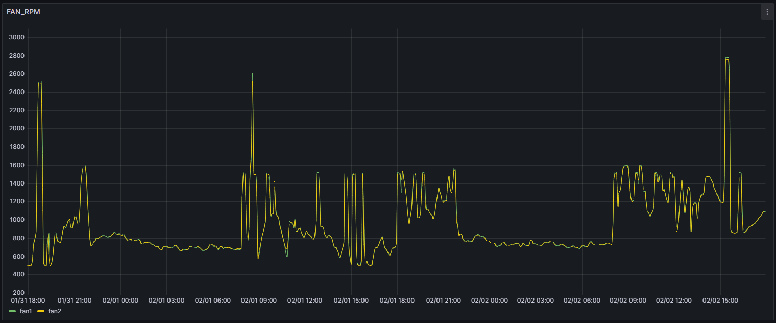

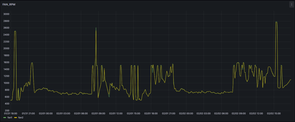

вентилятори, в моєму розумінні, не повинні зупинятися, тоді не буде перетоку повітря з брудних зон до чистих, буде підтримуватися мінімальний повітрообмін, вологість. Зупинився на мінімумі 500rpm, режим провітрювання 1400-1500rpm, витяжка - без обмежень.
Для режиму PID регулювання також діють обмеження: нічне, денне, режим "гості" без обмежень.
На скріні дві ночі, три витяжки, багато "провітрювань"

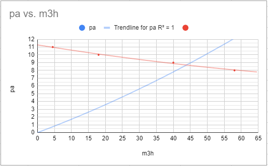

Стало цікаво якому потоку відповідає 500rpm на моєму вентиляторі.
Cофт від ebm papst видав що при 500rpm опір який може подолати вентилятор:
  • 4.5m3/h -> 11.3 Pa (максимум)
  • 18m3/h -> 11Pa
  • 40m3/h -> 10Pa
  • 58m3/h -> 9Pa
Якщо накласти криву по цим точкам на криву опору вашого теплообмінника то вийде десь 43 куби, але то тільки теплообмінник. Якщо опір системи до цього додає хоча би 1-2 паскалі, то на виході буде 5-15 кубів. Це я до того що 500rpm це дуже мало.
