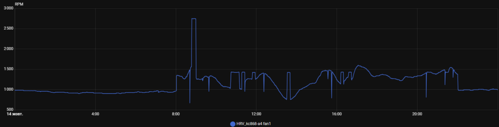

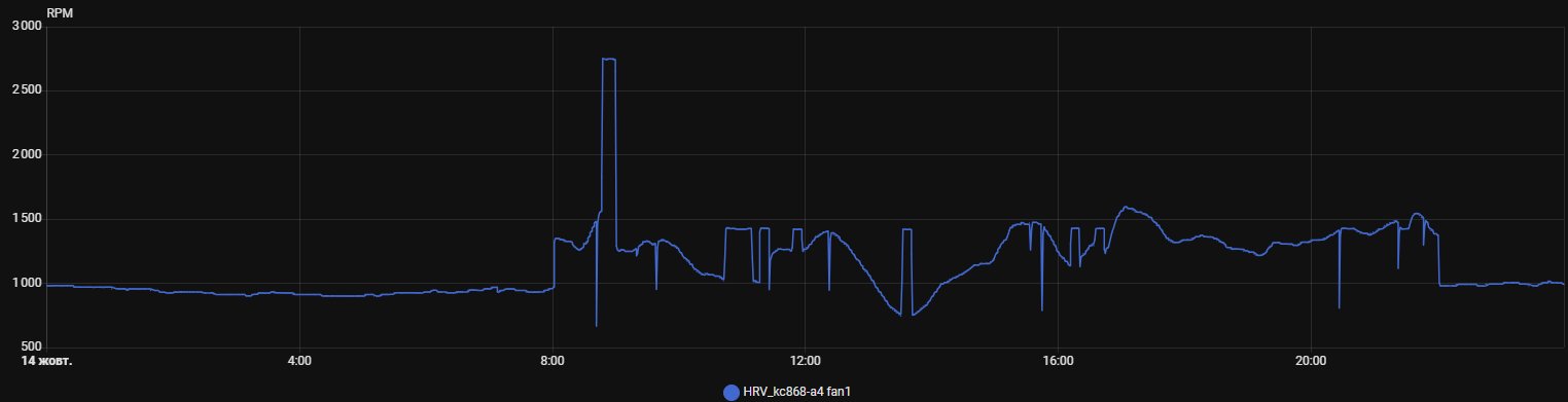

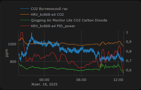

21 хвилину тому, TaurosRMK сказав:
А де стоять датчик(и) СО2? І яка ідея цього всього, підтримувати рівень СО2 не вище уставки?
Регулюється по датчику у ПВУ, інші датчики в різних місцях для орієнтиру бо в них автокалібрування. На холодну пору року ставлю ціль 1000 ppm, коли тепло - 850 ppm.

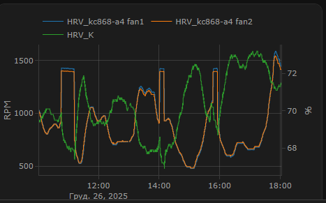

Типовий графік обертів. Вночі заборонені режими "провітр" і "витяжка", і обмежені максимальні оберти .
Змінено користувачем yur43

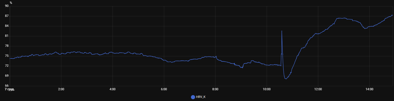

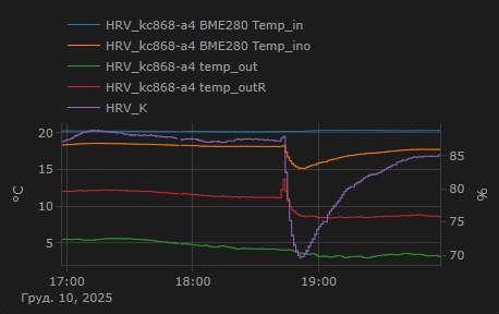

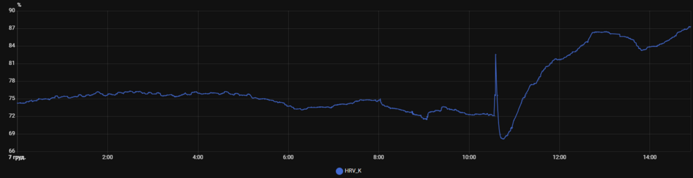

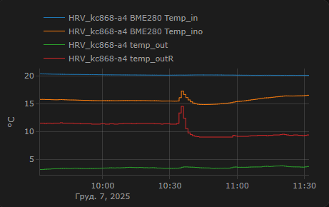

Показники ефективності перестали подобатися, згадав що під час літнього ТО перевернув теплообмінник рекуператора на 180 градусів.
Перевернув назад, в заводське положення, і от що вийшло
Ефективність зросла - теплообмін покращився.
В мене пояснень цьому немає. Зовні воно однакове, наклейка тільки відрізняє сторони, але на ній немає позначок призначення сторін підключення.
  • Конфуз 1

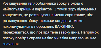

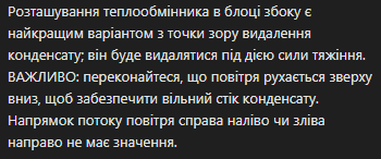

2 години тому, yur43 сказав:
Та бо немає різниці, просто канали входять і виходять. Хоть як крутіть, теоретично то немає нічого змінювати.
З заводу як стояло, наклейкою до заду чи переду?
Может влиять пыль внутри теплообменника. С какого то канала долетела пиль и загрязнили с одной стороны.
53 хвилини тому, TaurosRMK сказав:
поставив так як було з заводу.
Може причина в геометрії каналів, бо почав активно текти конденсат, а раніше було сухо.
Теплообмінник літом мився хімією, там має бути чисто.
Результат перевертання очевидний
  • Конфуз 1

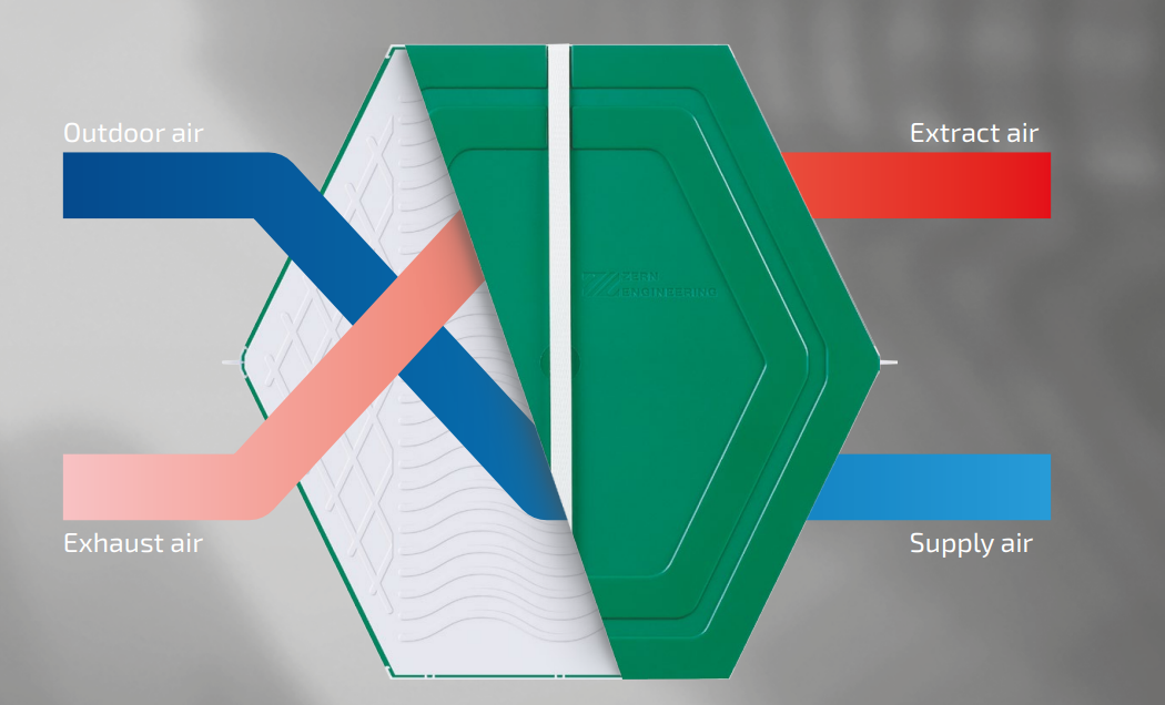

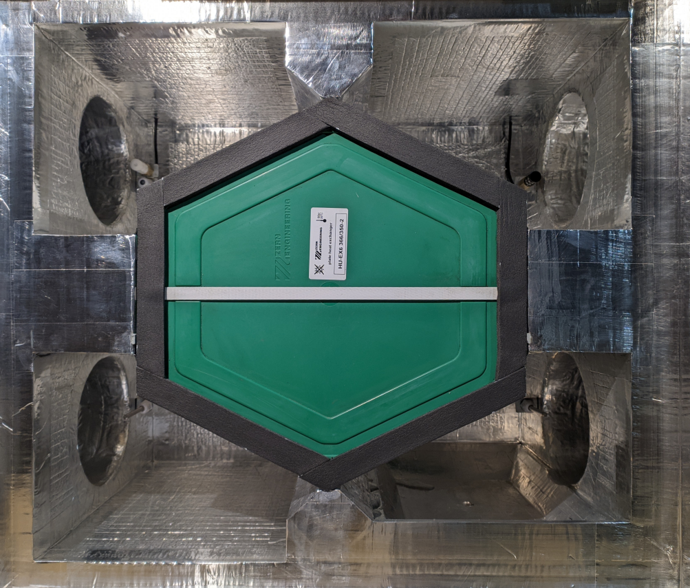

3 години тому, yur43 сказав:

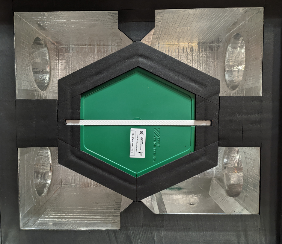

Так наче вони однакові в обидві сторони. Тому дивно. Я ставив теплообмінник наклейкою до переду, спочатку деякий час стояв наклейкою вниз, потім після чистки розвернув наклейкою вверх, тобто на 180 градусів по годиннику (фактично це змінило тільки напрям каналів у зворотній бік). Так вже стоїть більше року (забув навіть почистити перед зимою), ефективність в середньому 88-90%. Не думаю що щось зміниться, якщо поверну на 180 градусів в горизонтальній площині.
image.thumb.png.a7bec45db99036e1817ed95fc4f01fa4.png image.thumb.png.8472f61aab7fe042f697e9422de848ef.png

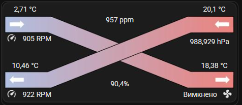

2 години тому, TaurosRMK сказав:
Ваше розміщення вдаліше
На моєму теплообміннику знайшлася наклейка з цифрою "2", стрічка вертикально, написи в правильному орієнтуванні, вулиця - зліва, будинок - зправа.
Різниці бути не повинно, але вона є.
Ефективність моя стала теж під 90%, активно тече конденсат.

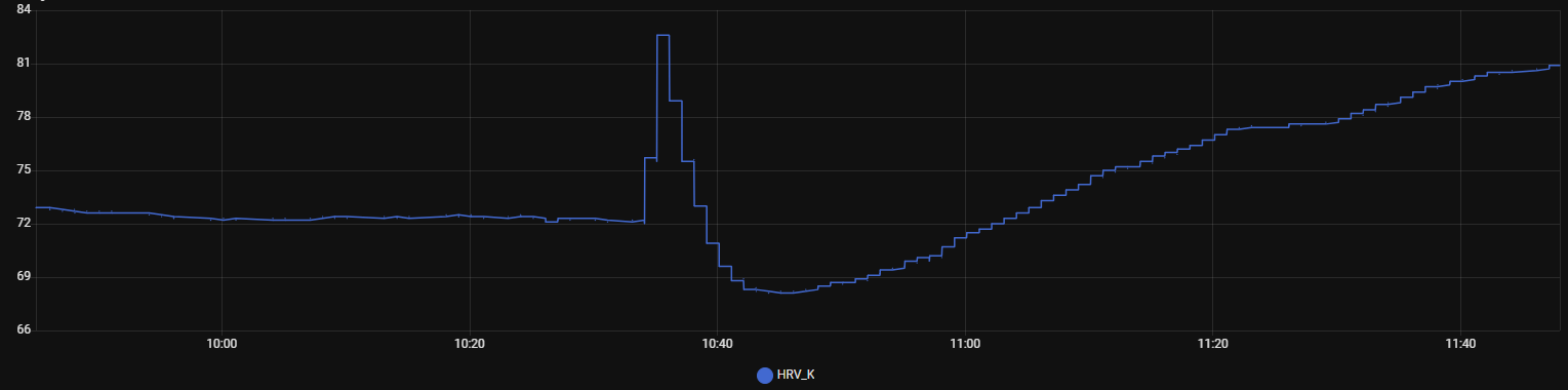

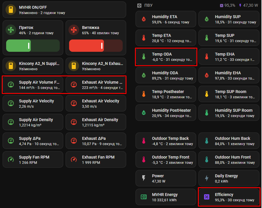

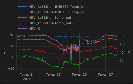

30 хвилин тому, yur43 сказав:
Можливо конденсату багато, а ви використовуєте на малих потоках (менше 100 кубів) і це затрудняє потік. Навіть виробник рекомендує якийсь мінімальний потік повітря (якраз для вашого теплообмінника десь 96-100 кубів), бо якщо буде менше, то просто не зможе витіснити конденсат. А в такому положенні як у вас конденсат накопичується десь там в середині теплообмінника. Може коли ви його повертали то вилили накопичений конденсат, відповідно повітрю стало легше проходити. Але з часом ефективність може знову впасти.
Я собі додав автоматизацію раз в 12 чи 24 години (не пам'ятаю точно), вмикати витяжний вентилятор на 70-100% швидкості на 1-2 хв, щоб вигнати конденсат з теплообмінника. В момент спрацювання автоматизації по шлангу лиє добряче. Спробуйте.
Які зараз показники по датчиках?
1 година тому, TaurosRMK сказав:
.... Може коли ви його повертали то вилили накопичений конденсат, відповідно повітрю стало легше проходити. Але з часом ефективність може знову впасти.
1. Коли перевертав - він був порожній, майже без води. Для перевірки завтра переверну знову.
2. +

крайній код
07.12.2025 в 22:45, yur43 сказав:
Мав час і натхнення, перевернув. Різниця по показам є.
Промив теплообмінник, набралось трохи бруду. Оце і є причина.
  • Конфуз 1

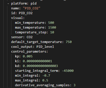

переробив обмерзання.
Раніше частковим відкриванням вхідного байпасу запобігав обмерзанню.
Зараз повернувся до класичного способу - PID на вихідному потокові пропорційно змінює баланс вітряків і підтримує температуру вихлопу. Подача в кімнати залишається теплою, повітря підсмоктує в основному через пороги зовнішніх дверей, їх в мене троє.

4 години тому, yur43 сказав:
залежність ККД
Тут ШІ рекомендує таке.
Цитата
На основі вашого графіка та опису системи з пластинчастим рекуператором можна зробити кілька цікавих висновків.
Для початку уточнимо: зелена лінія (HRV_K), ймовірно, відображає коефіцієнт ефективності (ККД) у відсотках (права шкала), а синя та помаранчева лінії — оберти вентиляторів (RPM, ліва шкала).
Ось аналіз того, що ми бачимо:
1. Залежність ефективності від обертів
На графіку чітко видно зворотну кореляцію:
Коли оберти вентиляторів падають (наприклад, близько 12:30, 14:30 або 16:30), ефективність (K) стрімко зростає, сягаючи піків понад 72-74%.
Коли вентилятори прискорюються (піки RPM біля 11:30, 14:10, 16:00), ефективність падає до 67-68%.
Чому так відбувається? Це фізика теплообміну: при меншій швидкості повітря довше перебуває в контакті з пластинами рекуператора, що дозволяє передати більше тепла. При високих обертах швидкість потоку занадто висока для повного теплообміну.
2. Аналіз балансу потоків
Ви правильно зазначили, що найбільша ефективність досягається при ідеальному балансі мас повітря. Судячи з графіка:
Наявність дисбалансу: Те, що ефективність суттєво змінюється при зміні обертів, може свідчити про нелінійний дисбаланс. В ідеальній системі ККД теж падає з ростом швидкості, але не так стрімко.
В який бік дисбаланс? На графіку ми бачимо, що лінії fan1 та fan2 йдуть майже впритул (однакові RPM). Проте однакові оберти не означають однаковий об'єм повітря.
Якщо при збільшенні швидкості ефективність падає сильніше, ніж очікувалося, це може означати, що один із трактів (наприклад, притік) має більший опір (фільтри, довша магістраль).
При зростанні обертів різниця в аеродинамічному опорі посилюється, і фактичний об'єм повітря одного вентилятора починає значно перевищувати об'єм іншого.
Цитата
Щоб знайти точку ідеального балансу, нам потрібно провести невеликий "тест на розбалансування". Оскільки зараз вентилятори працюють синхронно (1:1), а ефективність сильно падає при рості швидкості, ми маємо перевірити, чи не «перекачує» один із вентиляторів інший через різницю в довжині труб або опорі фільтрів.
Ось покроковий план, як це зробити:
1. Тест на стабільних обертах
Виберіть середні оберти (наприклад, 1000 RPM), на яких система працює стабільно. Дайте їй попрацювати 15 хвилин, щоб показники температури стабілізувалися.
2. Пошук вектору (Куди крутити?)
Зробіть два коротких експерименти (по 10-15 хвилин кожен):
Крок А: Збільште оберти притоку (fan1) на 10%, залишивши витяжку (fan2) на 1000 RPM.
Крок Б: Поверніть притік на 1000 RPM, а витяжку (fan2) збільште на 10%.
Як трактувати результат:
Якщо в одному з варіантів ефективність ($K$) зросла порівняно з базовим рівнем — ви знайшли напрямок дисбалансу. Це означає, що той тракт, який ви пришвидшили, раніше «недокачував».
Якщо в обох випадках ККД впав — ваші потоки на 1000 RPM вже були близькі до ідеального балансу.
3. Розрахунок коефіцієнта (Offset)
Коли ви зрозумієте, який вентилятор треба підтягнути, почніть змінювати його оберти з кроком 2-3%.
Найвища точка $K$, яку ви зможете знайти на графіку при незмінному сумарному об'ємі повітря, і буде вашою точкою балансу.
Але то все рівно тимчасово, бо через деякий час баланс зміститься знову.
Здаєтсья деякий час назад ви писали що все внормувалося, а зараз знову ККД впав?
11 годин тому, TaurosRMK сказав:
Ну не знаю, в мене при -6С на вулиці за 95%+ перевалювало 🤣
я дослідним шляхом :) заморозив ПВУ, було діло..
