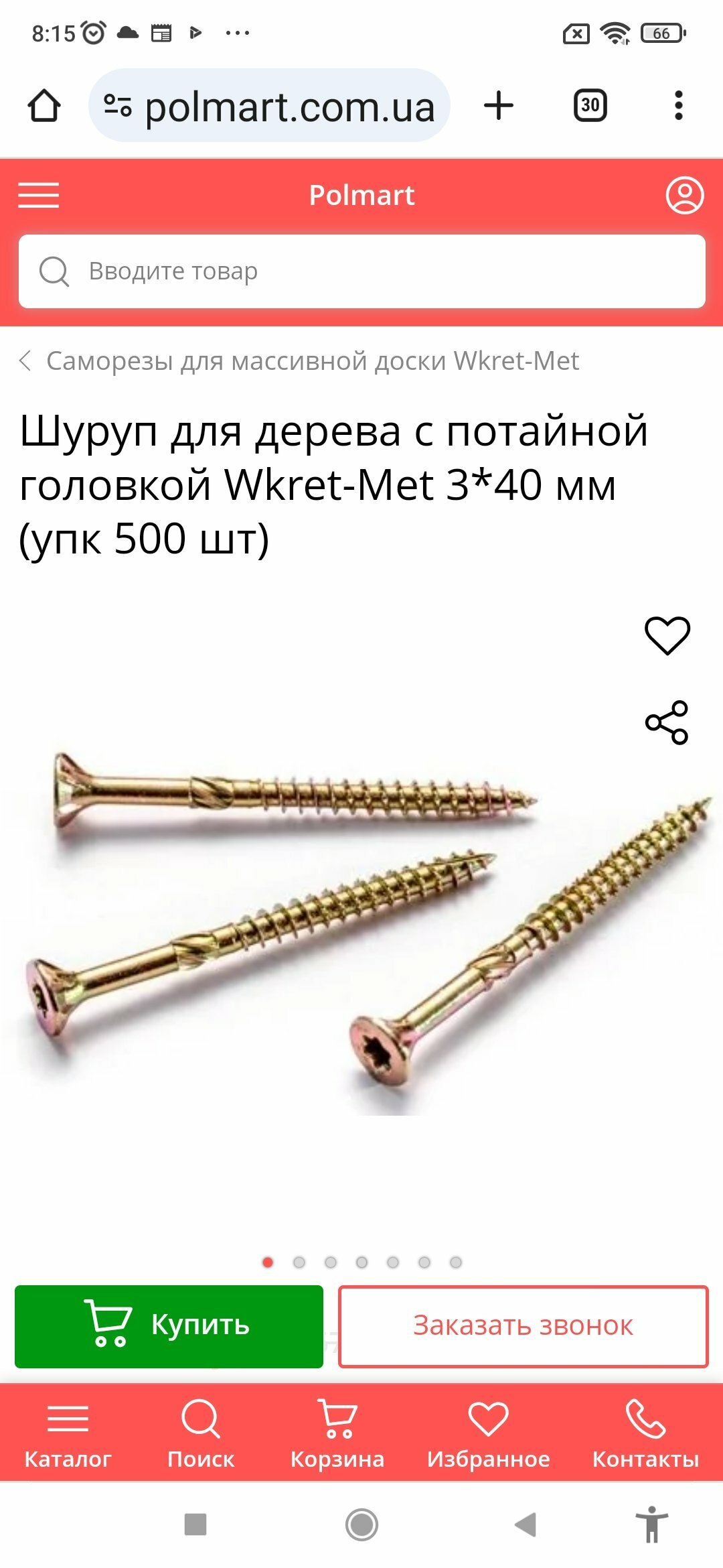

Как и чем крепить доску пола к лагам ?
АлександрБ.
Доска пола, шпунтованная (паз-гребень),  35 мм.
Какой размер  саморезов будет оптимальным ?
Чтобы и доску не раскалывал, и притягивал нормально.
Спасибо.
А если вы ее не будете предварительно расверливать то так оно и будет, не везде, но все же.
Если вопрос ко мне то я сверлю или такой же диаметр или даже меньше, все зависит от типа самореза и материала.
На такую доску я покупал 70мм, но брал и те, что не требуют засверливания, специально для пола, только они трошки не совсем дешевые.
Зато хорошо в дерево идут. Подождите, может еще отзовутся «половых» дел мастера и чего-то лучше и умнее посоветуют.

Є спеціальні самодзєнкуючі шурупи. Вони під шестигранних навіть, а не хрест. Не розколюють зовсім.
Вони не дешеві, це так.
Але засверлювати це додатковий гємор, який тільки тормозить роботу вдвічі.
І головне, ніяких "чорних" шурупів.
8 часов назад, АлександрБ. сказал:
Ткни ссылку, пж, или фото если осталось.
Ось такі. До речі, якщо треба багато, то не так вже й дорого вийде.
Відсутність різьби під кінець, дозволяє слідкувати за навантаженням при прижимі дошки. Початкове "свердло" не відштовхує дошку від лаги. Що дозволяє гарно притиснути дошку до лаги, а це відсутність скрипіння дошок.
Також саме це свердло не дає розколюватися дереву.
А зірочка в шляпці дуже міцно тримається на біті і гарно передає навантаження від шуріка.
Плюсів дуже багато і значно полегшує роботу.

Дякую за підказки.
А що з розмірами ?
Ось це посилання
2 часа назад, ngstil сказал:
Ось такі.
розміри 3 х 40.
А останне
37 минут назад, lastandr сказал:
Ось такі пошукайте:
fastener.com.ua/ua/p1362469281-samorez-spax-pokr.html
- 4 х 70 .
... дуже велика різниця, особливо по довжині.
fischer.kiev.ua/p980487997-shurup-parketnyj-fischer.html?source=merchant_center&gad_source=1&gclid=CjwKCAiApaarBhB7EiwAYiMwqh_EaFnboLJ9q-j349eglvOyjFcvYu6dr8qqi1A12PMObvxUcT5HgBoCSm8QAvD_BwE такі треба
правильно, треба такі, щоб навіть доску не пройшло наскрізь  :)
ну і 40ві, то ж для приклада який тип, там теж зрозуміло що 5мм тримати доску не буде
35-40 то для тонкої паркетної доски, а не для шпунтованної товщиною 35, там треба від 55

Так и есть
Это называется "конструкционный шуруп по дереву".
И он прекрасно себя ведёт даже на краю доски.
Головка называется "torx"
