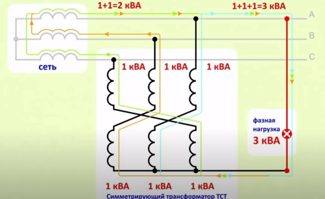

Потреба в отриманні потужного однофазного навантаження від трифазної мережі регулярно виникає, піднімається і обговорюється серед споживачів електричної енергії, особливо в останній час з розвитком потреби заряджання електромобілів, підключення плавильних печей, потужних однофазних обігрівачів.
Відомо декілька існуючих методів, які відрізняються вихідними даними, завданнями, способом отримання результатів. В цій темі пропонується розглядати задачу отримання однофазного навантаження (220/230 вольт, 50 Гц) від трифазної мережі за допомогою симетруючого трансформатора.
Тема створена для обміну думками, пропозиціями, результатами експлуатації, спостереження, вимірювання.
Для наочності із роліка на ЮТУБі
запозичена схема. При такому підключенні від фази А буде споживатись 50% однофазного навантаження, від фаз В і С – по 25% потужності.
  • Дякую 1

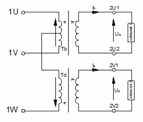

Отримання однофазного навантаження по схемі з симетруючим трансформатором схоже зі схемою з Т-трансформатором (трансформатором Скотта), але воно має свої особливості. Схема з трансформатором Скотта складається з двох однофазних трансформаторів і дозволяє перетворити 3-х фазну мережу в двофазну або однофазну. Схема Скотта дозволяє при симетричному двофазному навантаженні забезпечувати симетричне навантаження трифазної мережі живлення. Якщо від трансформатора Скотта споживати однофазне навантаження – нас наздоганяють перекошування фаз, зсув нуля і всі проблеми, від яких ми намагаємось втекти.
