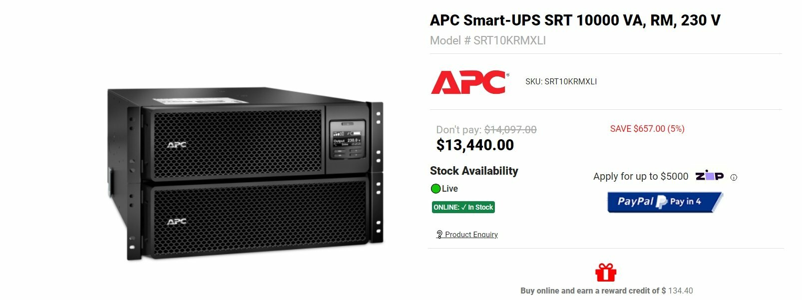

А можете пояснити яким боком класичний УПС відноситься до того, що зараз робить Іголкін (квант АБЦ)?
Чукча пісатєль, чукча нє чітатель? :pozor:
І що дивного, що старі моделі звільняють місце аналогічним сучаснішим?

Chatter ВЫ наверное не достаточно в курсе что делает Иголкин и ,что вы показали по ссылке.  Но это в теме Иголкина лучше обсудить. Вполне возможно ,что мы еще очень не скоро увидим его изделие в продаже ,поэтому стараемся найти другие выходы . Надо понимать ,что "Симетруючий трансформатор"  не является стабилизатором и выходное напряжение тоже вполне может "гулять " ,а вот как насколько, что произойдет при потере фазы , одной , двух  , какой на практике перекос линейных напряжений допустим , это еще проверить практикой надо . Практика как говорится критерий истинны.

Не буду тянуть интригу. Если "гуру" и "старожил" форума не могут в даташит, и прочитать, русским по-белому, что этот "класичний УПС" делает из 3-х фаз одну 230В, то нах. так жить? Еще что-то про чукчей упоминают. Я понимаю, проекция, и все такое. Но зачем всем о своих проблемах говорить?

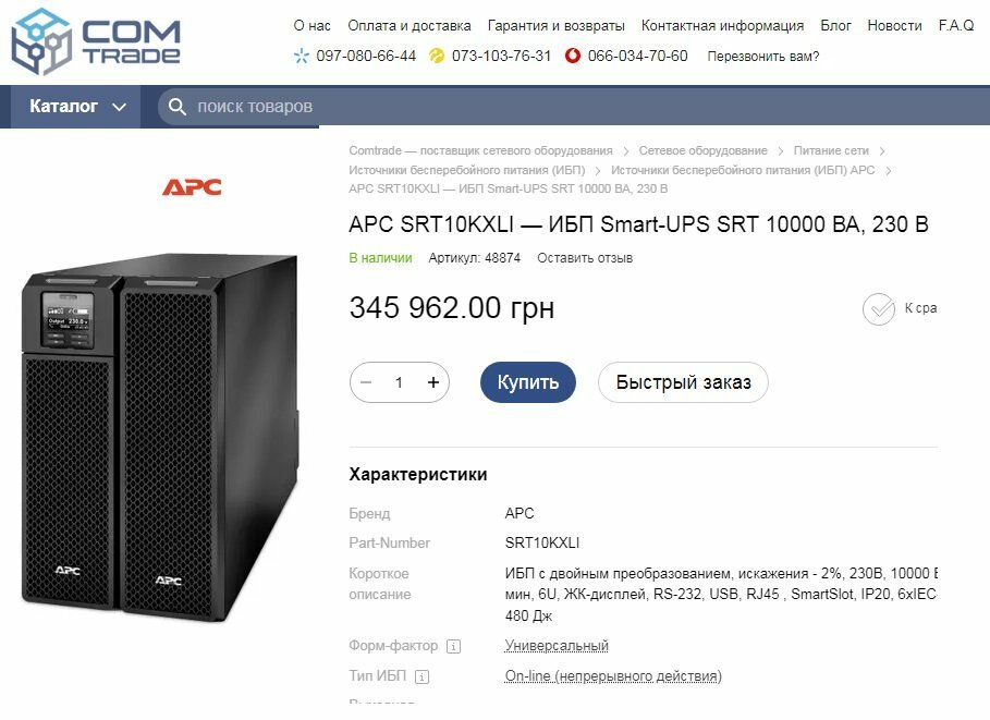

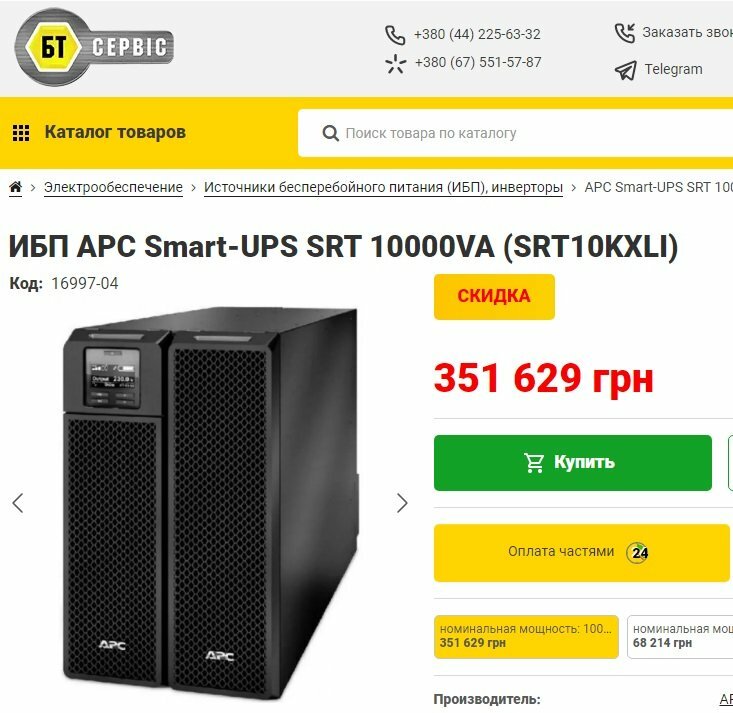

НУ поехали( хоть и тема не о изделии Иголкина )  : ТО что вы привели в пример это КЛАССИЧЕСКИЙ UPS  . Хоть на киловатт ,хоть на 10 киловатт,  это все равно  КЛАССИЧЕСКИЙ  Uninterruptible power supply (UPS)  . Тип ИБП  : Топология двойное преобразование ,т.е. .В его структуре необходим аккумулятор. Теперь понимаете разницу ?!
 ну и ценник   его в несколько сотен тысяч гривен не радует !

38 минут назад, Made in USSR сказал:
я видел не очень умных людей, но каждый раз границы раздвигаются.
Это, млять, то чего вы хотите. Нет, не "классический". Да, онлайн UPS. Преобразователь, инвертер, 3 фазы 380, в одну 230, на 10кВА. Это единственный способ нагрузить 3 фазы равномерно.

6 годин тому, Chatter сказав:
некоторые уже снимают с производства ...
Похожі ще є в продажу.
так это даром 😁  вот !и не забудьте о" Имеет 4 секции (по 12 аккумуляторов в каждой). Всего 48 шт. (необходимо приобретать дополнительно)."  короче аккумы расходники !

36 хвилин тому, Made in USSR сказав:
так это даром 😁
Жартуєте. Я за рік менше заробляю.
Давайте розглянемо вихідні дані задачі: є "слаба" трифазна мережа, загальною дозволеною потужністю 10 кВт. Величина напруги по фазах - випадкова, змінна, залежить від багатьох (в свою чергу) випадкових величин. Припустимо, мені необхідно для виробничого процесу (чи чогось іншого) живити обладнання 10 кВт протягом тривалого часу.
Чи вистачить часу UPS заряджати акумулятори і чи вистачить струму зарядки UPS?
34 хвилини тому, Made in USSR сказав:
... 4 секции (по 12 аккумуляторов в каждой)....
Я (чомусь) думав, що там 96 вольт. 12*12 = 144 В. Ну то краще, струм буде менший.
забудьте ,это не то что нужно , а запускать индуктивную нагрузку без плавного пуска для него будет опасно ( если вообще запустится электромотор ) .
