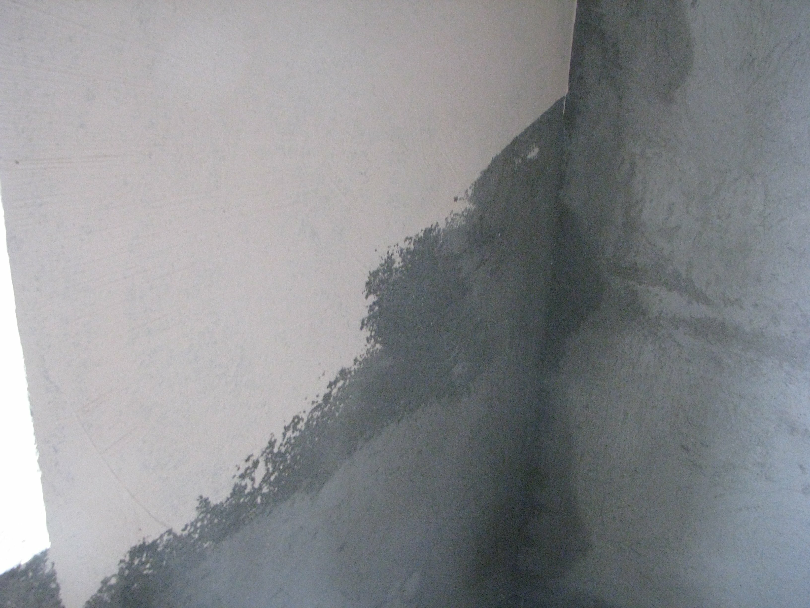

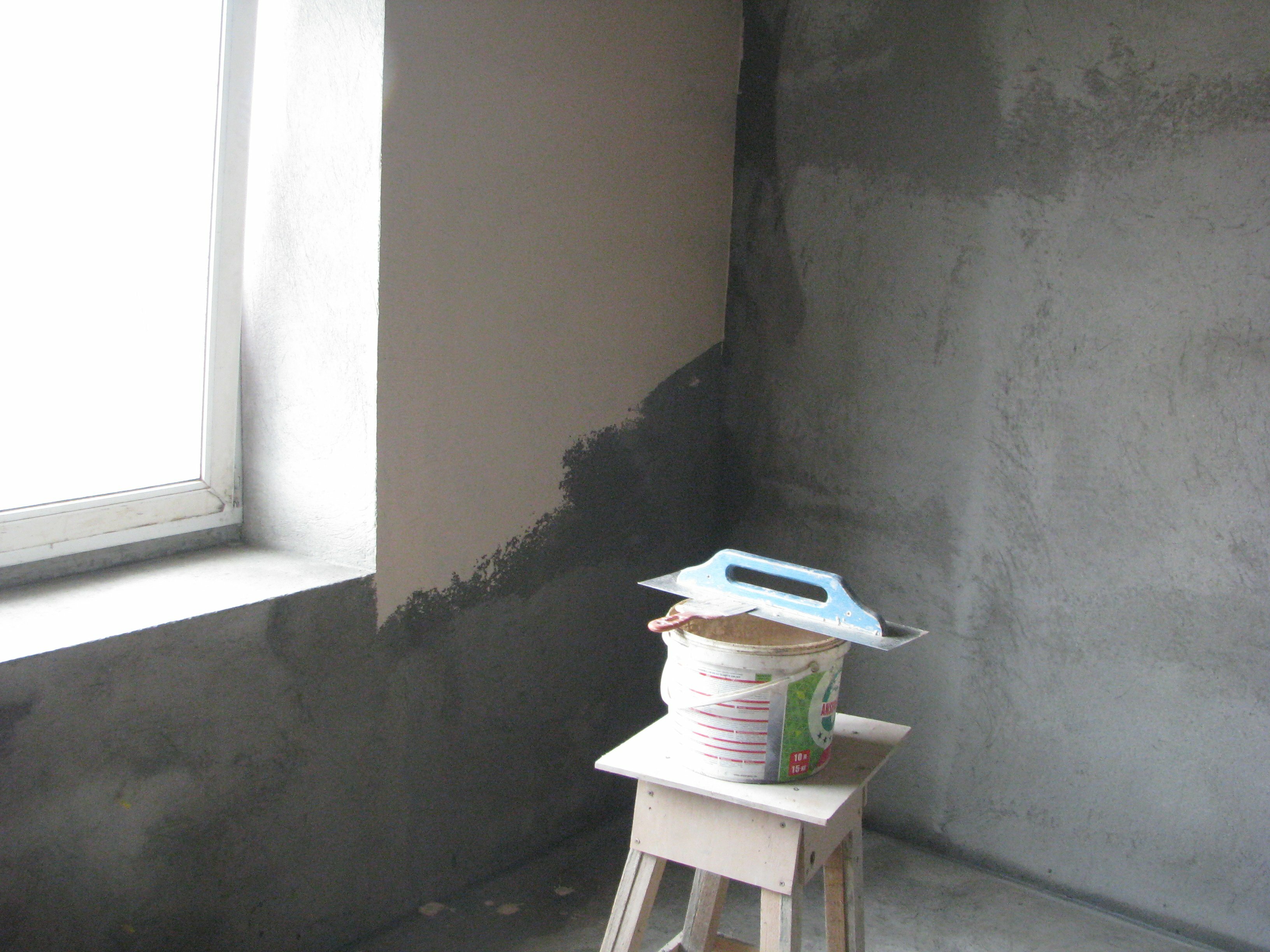

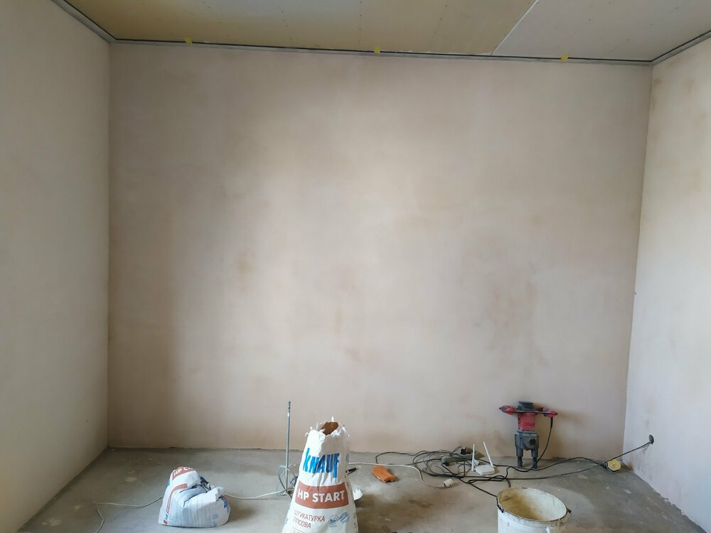

Если после гипсовой штукатурки не закупоривать дом и дать ей высохнуть - не трещит. У меня за зиму 1 трещина появилась в комнате, в которой естественным путем плохо движется воздух и там самое влажное помещение. Надо было окно открывать.
А так 2 этажа, крыша без утепления, в доме был минус - трещин нет.
Дом ГБ
Хочу добавить. Так та комната, про которую я говорил, была сухая. На первый взгляд. Но как то оставил там на пару дней тряпку фибру - она потом была типа сухая, но ощущалась влага. Как после сушки белья - типа за пол часа станет сухой, если развесить. Но влажность там была получается была явно избыточная

Можете видихнути , після того як штукатурка висохла (і не важливо яка) їй мороз по-барабану. І та волога яку теоретично вона може натягниути з повітря  ну ніяк не зможе , за допомогою морозу її зруйнувати .

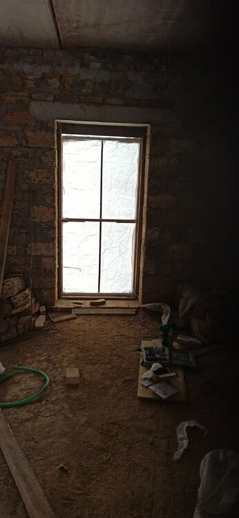

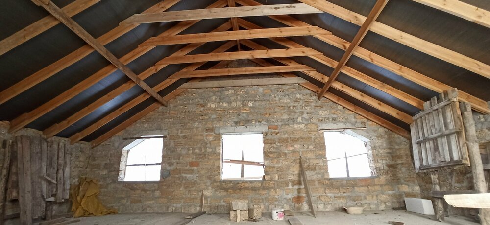

Дякую, прийняв 👍 Дозвольте ще питання плз.

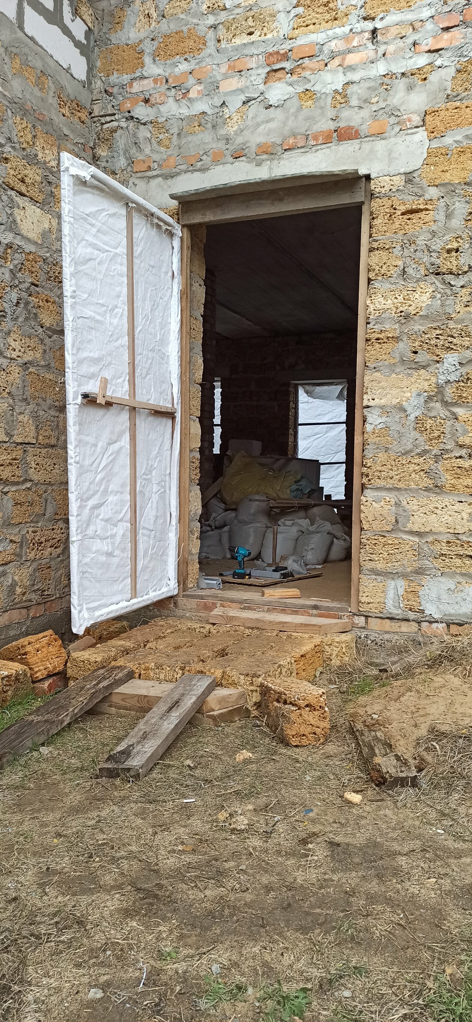

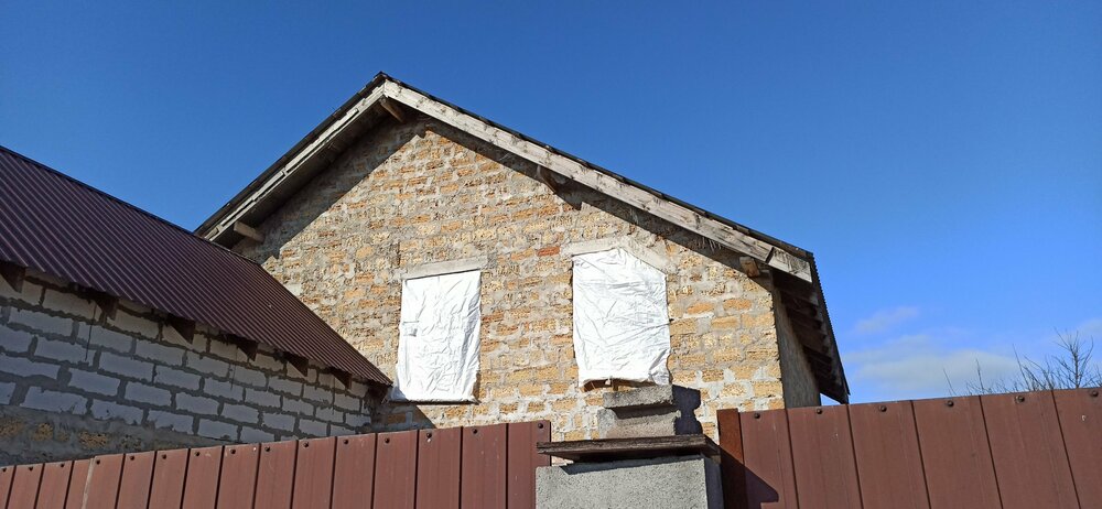

Зараз в будинку немає вікон і дверей. На зиму я затягнув проєми мішковиною з бігбегів, набив її на каркаси, для захисту від опадів і вітру, тимчасові вікна так скажімо.
Нормальні вікна вже виготовлені, стоять в гаражі.
Бригадир штукатурів в минулому році, коли оцінював роботу можливу (гіпсова штукатурка механізована), казав що треба спочатку встановити вікна, що б не було сквозняків, бо штукатурка потріщить. То ж я планував спочатку весною встановити вікна, а потім штукатурити.
А зараз дивлюся відео в ютубі, народ часто цементною штукатурить взагалі без вікон. От я і думаю - може спочатку оштукатурити, маючи тимчасові вікна, вивести рівні стіни, а вже потім встановлювати вікна і одразу робити відкоси з еппс, маючи рівень стін майже фінішний? Як вважаєте?

Вы оконный проем собираетесь штукатурить? Если нет - то какая разница? Почему не сделать сразу с окнами и Эппс откосами? С окнами как по мне 1 приемущество - убрать сквозняки во время нанесения штукатурки и сразу формирование откоса. Для гипсовой это точно нужно, для цементной - не знаю
ЗЫ от себя - перед установкой окон точно проверьте высоту от чистого пола, чтобы потом не было окно ниже, чем хотелось как на пример окно на кухне над столешницей. Я так про...л, потом переставлял 3 окна на 5 см вверх
Змінено користувачем ЯД
А если собираетесь и оконный проем штукатурить без окон - вы уверены, что окна потом встанут и будут необходимые зазоры?
11 хвилин тому, xandr xandr сказав:
Як вважаєте?
 Якщо у вас вже стоять тимчасові , то спочатку штукатурте потім поставите вікна. Менше ймовірність загадити розчином вікна.

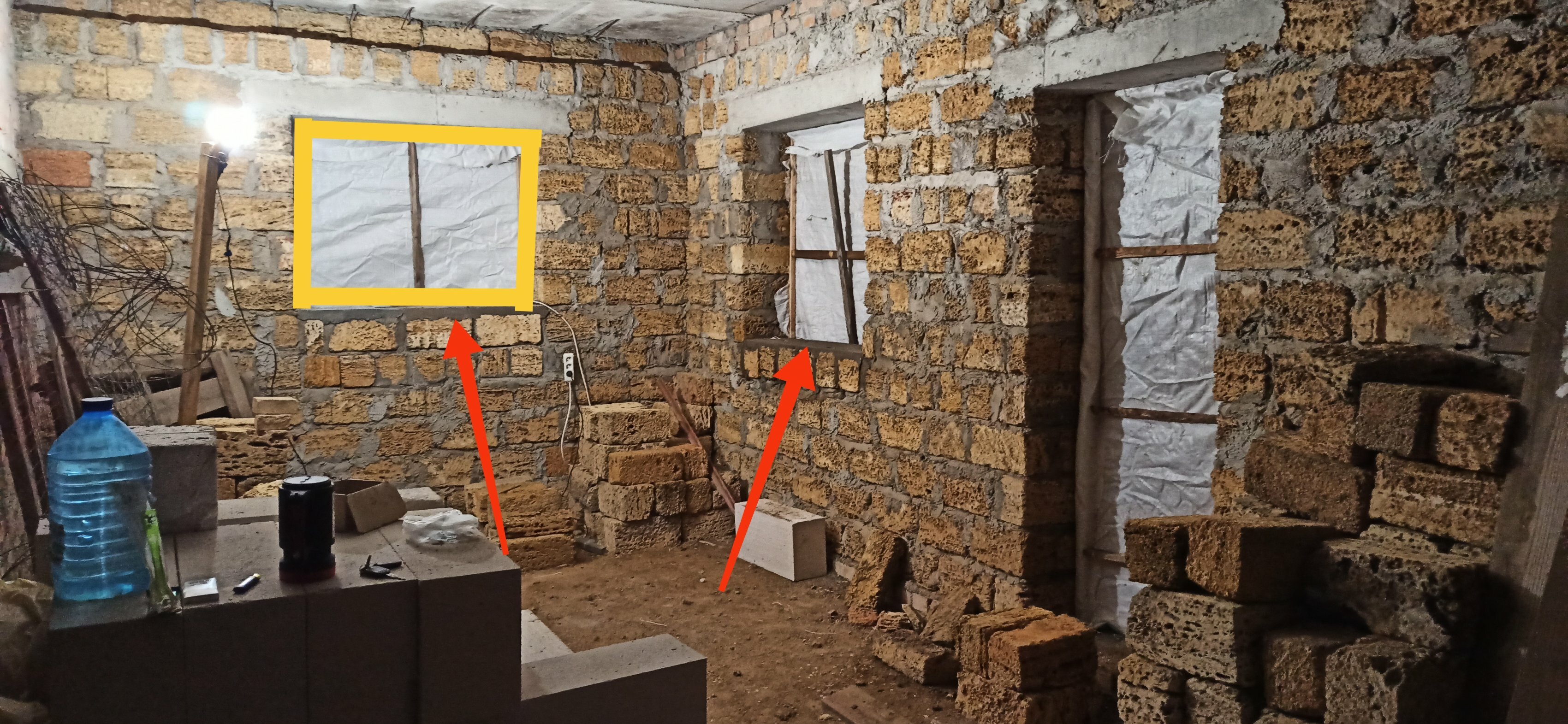

Уровень чистового пола я отбил лазером еще осенью, от него вниз заложил размеры пирога пола, а вверх размеры для кухонной мебели, столов, кроватей и т.д. Это все делал в программе для черчения. По полученным размерам сделал подготовку для окон - оштукатурил по нивелиру нижнюю часть проемов оконных, вывел в плоскость. Сделал это, чтобы можно было на проем поставить окно и оно было фактически в уровне. Заказал по этим размерам окна.
Сами проемы я не буду сейчас штукатурить. Я планирую внутри проемов по контуру выложить 50 мм эппс, посадить его на пену к ракушняку. Сделать такой себе короб из эппс. Он будет выступать терморазрывом, сместит кривые точки росы наружу и окна не должны потеть. Плюс одновременно эппс даст мне ровные плоскости для откосов - сетки кинул, затянул и готово. Все это учтено в размерах окон.
Вопрос очередности стен и окон вот в чем состоит. Чтобы сделать теплый монтаж максимально цельным, а не из 1000 кусочков склеенных пеной (ведь он еще и гидроизоляция проема, защита от грибка), мне нужно знать чистовой уровень стен, чтобы потом эппс подрезать ровно в этот уровень струной и сформировать угол будущего откоса.
Я думал о следующей очередности:
- накрутить в стены саморезов, шляпками сформировать маячные точки для геометрии комнат.
- по этим точкам установить растворные маяки.
- установить в оконные проемы эппс (устроить короба терморазрывов). Эппс естественно будет выходить за плоскость стены по маякам.
- Подрезать эппс по имеющимся маякам нихромовой струной, выравняв его в плоскости таким образом и одновременно получив "упорную границу" для штукатурки будущей.
- установить в эппс-короба окна.
- оштукатурить стены.
- закрыть оконные проемы по периметру еще слоем эппс 20 мм (перекрыть все примыкания и подготовить плоскость откосов для финиша).
- дальше сетка, уголки на откосы, финишка.
Но сейчас мне подумалось, что можно сначала оштукатурить стены, а затем установить эппс, подрезать его по факту и ставить окна, тогда провтыков в миллиметрах не будет совсем. Это если цементная штукатурка не потрещит при наличии временных окон. Если потрещит - то очередность описанная выше только применима. Как то так.

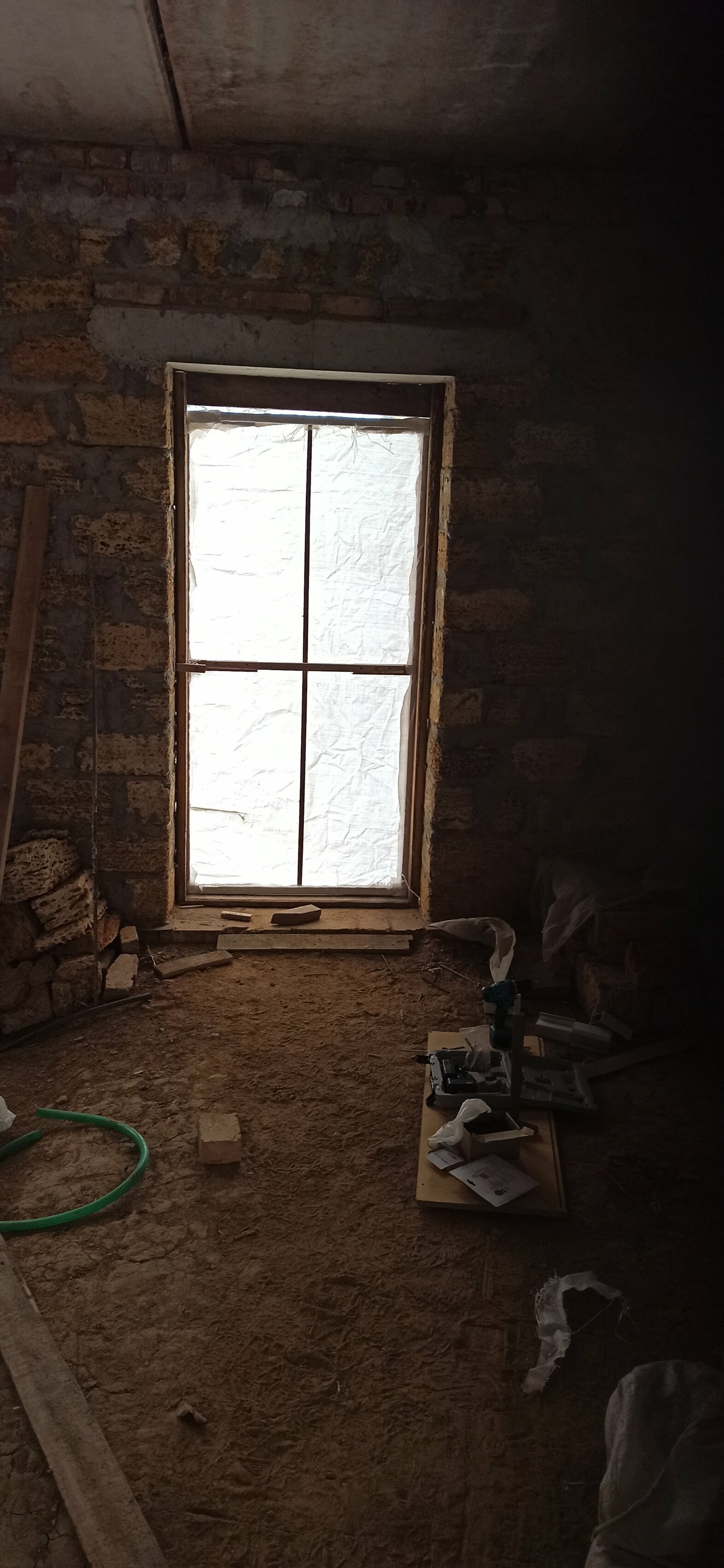

Що б було наглядніше - додам фото. Червона стрілка -  оштукатурена і виведена в горизонт частина проєму, жовта - короб з еппс що планую встановити і який буду підрізати в рівень зі стіною.
Від тимчасових вікон для штукатурних робіт світла вистачає, плюс лампи ніхто не відміняв (приклад освітлення на фото).
То ж, якщо ваш досвід каже, що тимчасові вікна не дадуть багато продухів і цементна штукатурка не потріщить, можливо тоді спочатку оштукатурю стіни, а потім зроблю терморозриви і змонтую вікна.
Тріщини в штукатурці в останню чергу залежать від протягів. Звичайно якщо вони , не як на вершині Евересту.
Штукаутрите , чекаєте 5-7днів. Потім в верхній частині вікон прорізаєте отвори , і хай досихає.
