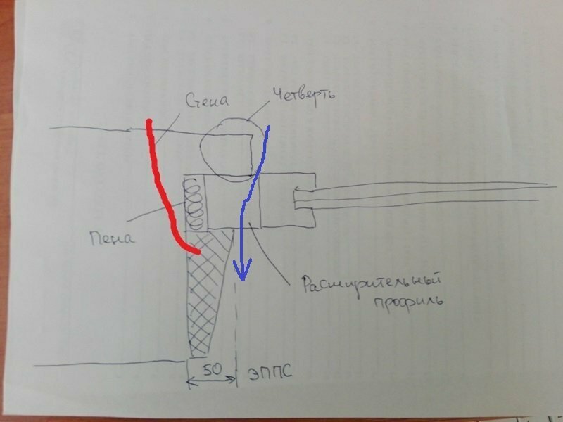

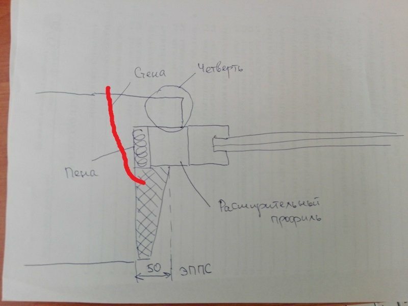

Не подскажите по еппс как дальше лучше? Приклеить примыкающий профиль и перетягивать клеем с сеткой, или сразу шпаклевкой, стартовой финишной). Там около 1 см нужно заполнить если приклеить профиль.

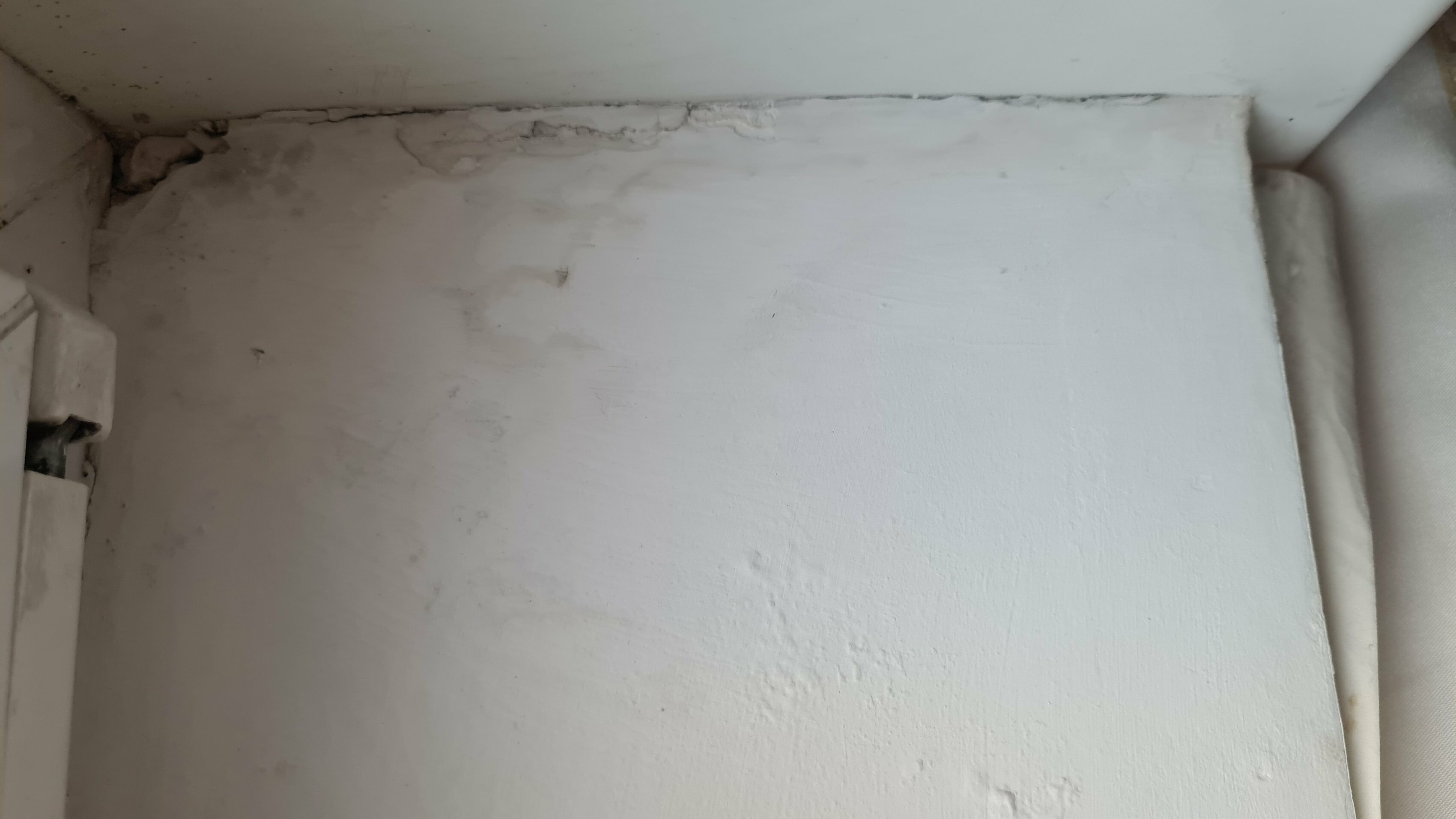

У меня у знакомых в квартире как раз проблема с плесенью на откосах, фасад уже утеплен, откос штукатурка и гипсокартон. Откосы очень холодные зимой, из-за этого прям течет по ним, так как влажность повышена.
Если темп. откоса будет больше, то и точка росы будет другая.  Так почему же утепление это плохо?
это фото сейчас летом, но следы видны, зимой катастрофа

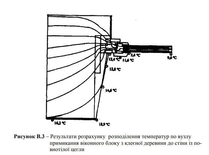

Нашла расчет узла оконного откоса в программе HEAT. Откос с утеплением и без. Изотерма
ТО_ФАС_ЭПП_006_31_10_2018_Приложение_1_20_18_49_2018_10_ТУ_Расчет.pdf
Змінено користувачем Domikv
38 хвилин тому, Domikv сказав:
ТО_ФАС_ЭПП_006_31_10_2018_Приложение_1_20_18_49_2018_10_ТУ_Расчет.pdf 907 \u041a\u0411 · 5 завантажень
А ось і відповідь. Буквально сьогодні передивлявся Терехова і good-family-house, які протилежні в своїх висновках з цього приводу. Проте, з приведених діаграм, слід зробити висновок, що всі ті малюнки можуть бути дійсними тільки якщо профільна система має високий теплоспротив. Якщо рама буде "холодна", то точка роси буде на ній, отже наслідки у вигляді конденсату і плісняви на стику буть-то із звичайним откосом, будь-то з утепленим, забезпечені.
Скоріш за все , там погана герметизація стику вікно-відкос , тому він такий холодний.  Плюс погана циркуляція навколо вікна із за прямих відкосів. Відкоси мають бути розгорнуті . На прикладі , як роблять відкоси мансардних вікон.

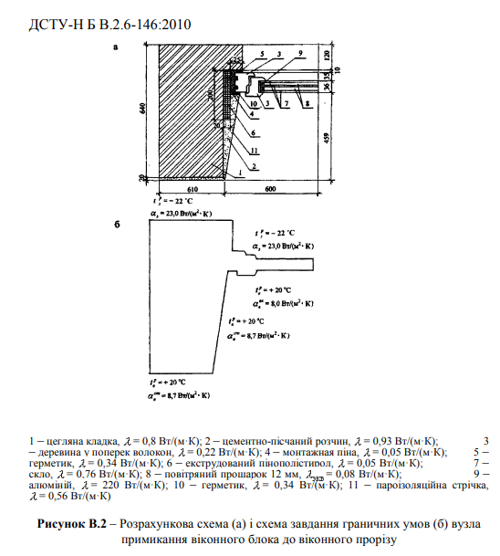

Ось вам ще , для роздумів.
В.4 Приклад розрахунку Необхідно провести розрахунок температурного поля і оцінити можливість випадання конденсату на поверхні вузла примикання віконного блоку з клеєної деревини згідно з ДСТУ Б В.2.6-23 до простінку одношарової цегляної стіни з повнотілої цегли на цементно-пісчаному розчині (горизонтальний переріз). Зовнішня гидроізолююча ділянка - попередньо стиснута ущільнююча стрічка, центральна теплоізоляційна ділянка - монтажна піна, внутрішня пароізоляційна ділянка - пароізоляційна стрічка. Поверхня віконного укосу утеплена термовкладишем із екструдованого пінополістиролу товщиною 25 мм. Основні розміри і характеристика матеріалів віконного блока та зовнішньої стіни, наведені на рисунку В.2.
Рисунок В.2 – Розрахункова схема (а) і схема завдання граничних умов (б) вузла примикання віконного блока до віконного прорізу Вихідні данні: розрахункова температура внутрішнього повітря = +20 °С; розрахункова температура зовнішнього повітря р з t = мінус 22 °С; температура "точки роси" = 10,7 °С; розрахунковий коефіцієнт тепловіддачі внутрішньої поверхні стіни = 8,7 Вт/(м ·К); розрахунковий коефіцієнт тепловіддачі внутрішньої поверхні віконного блока = 8,0 Вт/(м ·К); коефіцієнт тепловіддачі зовнішньої поверхні стіни та віконного блока  з = 23,0 Вт/(м ·К). ДСТУ-Н Б В.2.6-146:2010 89 Розрахункова ділянка вузла примикання прийнята за осями симетрії віконного блока і простінка зовнішньої стіни. Розрахункова схема наведена на рисунку В.2-а, схема завдання граничних умов - на рисунку В.2-б. Результати розрахунку наведені на рисунку В.3 у вигляді розподілення температур (ізотерм) по перерізу ділянки, що розраховується, і значень температур внутрішньої та зовнішньої поверхонь в окремих найбільш характерних точках.
Аналіз результатів розрахунку показує, що мінімальна температура внутрішньої поверхні спостерігається в зоні сполучення віконної коробки з укосом віконного прорізу та становить = 12,4 °С. Зіставлення мінімальної температури внутрішньої поверхні з температурою "точки роси" свідчить про відсутність умов випадання конденсату на поверхні даного вузла примикань (у той же час температура на внутрішній поверхні склопакета в ділянці дистанційної рамки становить 3,4 °С, що не відповідає вимогам п.2.8 ДБН В.2.6-31. ДСТУ-Н Б В.2.6-146:2010 90 Тому місце розташування віконного блоку по товщині стіни вибрано вірно, але конструкція склопакету потрібно змінити.
