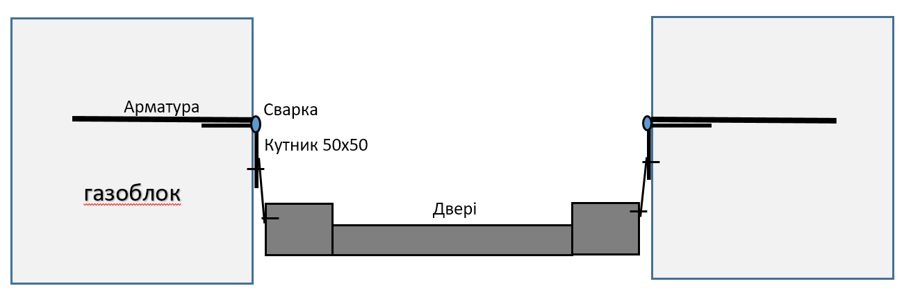

В мене кутник не виходить назовні і не є містком холоду. ГБ погано тримає динамічні навантаження, ви ж це прекрасно знаєте.

Ви собі навіть не уявляєте, яке то задоволення, привезти 3 кутники, вже відрізанні в розмір, зробити пази в ГБ, вставити кутники, вбити штирі та приварити до них кутники, і отримати міцну основу для монтажу дверей.
Да уголок прекрасно утепляется пенопластом. В последнее время все откосы в доме утепляют Эппс. Это уже стало хорошим тоном. Особенно если дом из газобетона без внешнего дополнительного утеплителя
Входить , ще й як виходить , через контакт з металевою дверною коробкою.
19 хвилин тому, BugS сказав:
Погано чи добре , це не аргумент.  Погано , додайте більше кріплень , підберіть відповідний діаметр. Тобто , це можна вирішити штатними кріпленнями. Чомусь в однієї кількості користувачів двері стоять без проблем , і без усіх цих рамок з кутників. А в іншої є проблеми з хелитанням ітд...  То може ця інша частина просто неправильно виконала монтаж.
Простий приклад як монтують двері, вікна : Привезли двері , встановили на підкладки. Збоку  між дверима та стіною вставили підкладки (такі пластикові з зубчиками) при чому встановлюють чомусь перпендикулярно до короба , і вони чудово стирчать за межі короба. Далі насвердлили отворів вставили дюбеля та закріпили короб. Далі перевірили , все чудово закривається , запінили і звалили. Тут прийшов час оздоблення , прийшли майстри робити відкоси , і перше що роблять , це  висмикують оті бокові прокладки , бо вони ж заважають їм робити відкоси. І таким чином повністю знецінюють жорсткість кріплення короба до стіни. Тому що  таким чином виявляється ,  що в місцях кріплення дюбелів між стіною та коробом залишається лише піна. Що категорично заборонено. Ну а далі ви починаєте гупати дверима , і вони відповідно не маючи жорсткого з'єднання зі стіною починають хелитатись. І вуаля , ви робите висновок: "ГБ погано тримає динамічне навантаження" .

))) Ну якщо металева коробка вже є містком холода, то додаткові 10 пластин від коробки до кутника навряд чи додадуть проблем. До речі, у мене алімінієва  рама з терморозривом (пластик 10 мм).

Ну от я і позбавися такого неякісного монтажу шляхом забезпечення прогнозованної жорсткості конструкції.
Якщо вам стане легше, то в сараї поставив двері на дюбелі для ГБ та задув піною, нічого не укріплював, стіна 20см Д300.

Якось так. Перед вставленням кутника в паз в газоблок добавив піну.

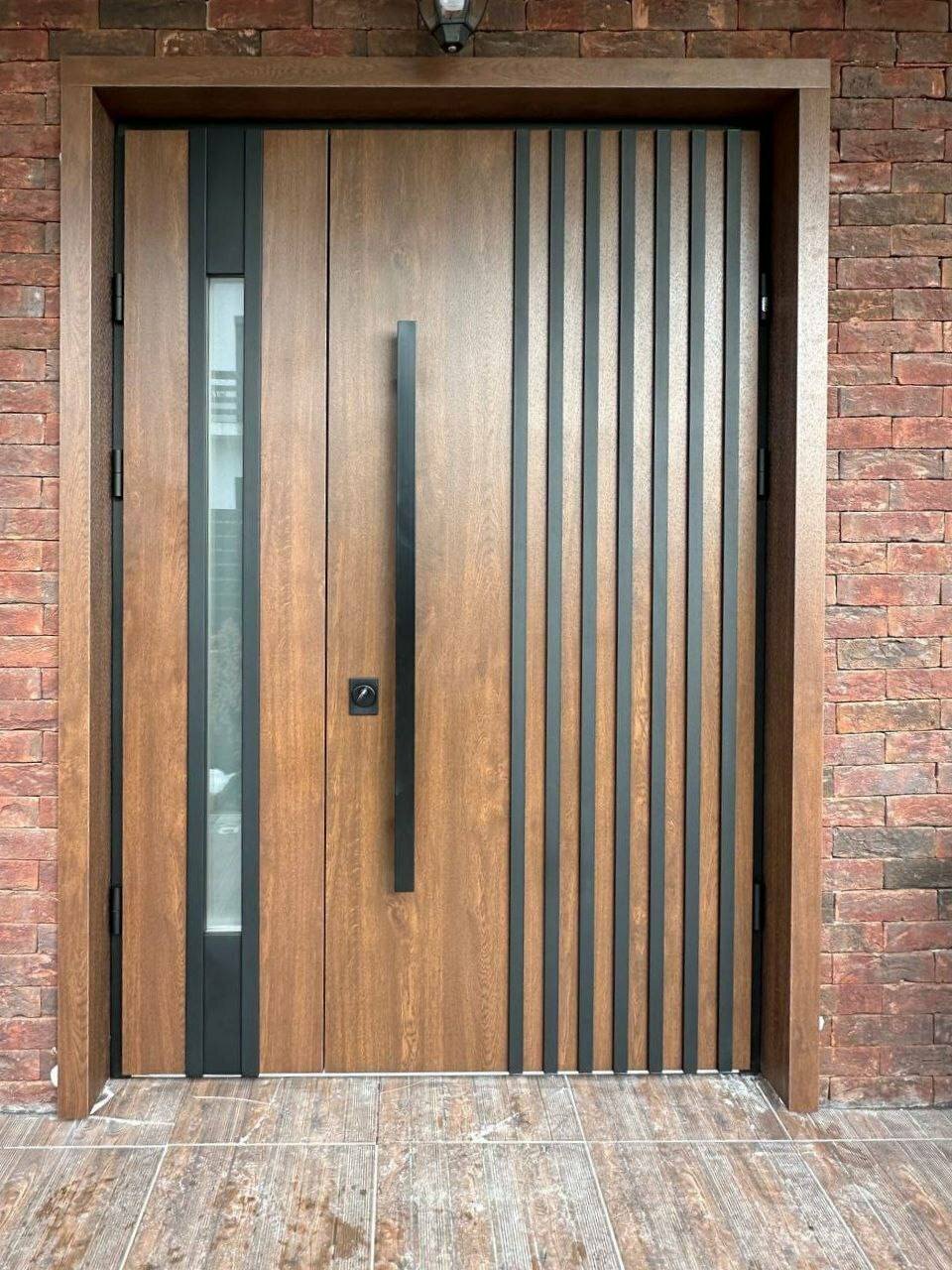

Ну от про мостики холоду, якщо обварювати дехто з продавців дверей теж казав.
Може хтось мав досвід монтажу такої телескопічної лиштви, якщо таки монтувати двері у відкосі. Візуально подобається більше ніж зовсім без лиштви, як в стандартному варіанті з четвертю.
обшиваєте проем еппс 20/25 мм
потім в цей проем ставите двері.
Звісно по стіні з вулиці красивіше і двері відчиняються на 180 градусів.
Але тепліше буде двері ставити в середину проема.
