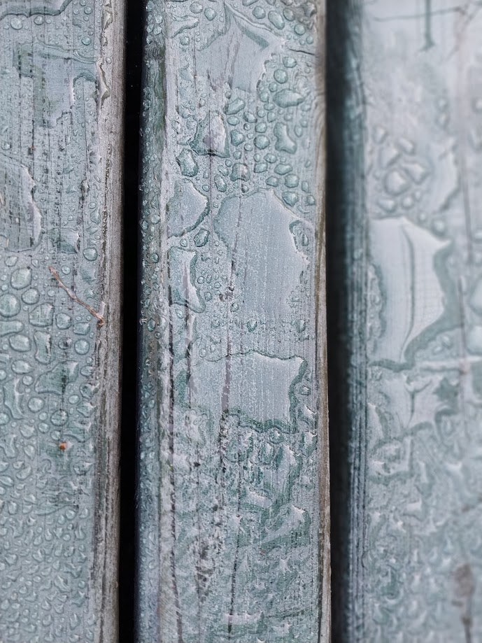

tayatlas Опубліковано: 6 березня Поділитись Опубліковано: 6 березня Зазоры - обязательно. Не менее 4-5 мм. Не забывайте, что сосна как хорошо вы дерево не обработаете зимой от снега и дождей оно будет чуть разбухать и куда воде деваться - оно вам надо гонять лужи по террасе ? Покрывать лучше всего любой пропиткой на основе масла - так получите хорошую водостойкость. Основная "проблема" в уходе - это выгорание красителя на солнце, а без него стареющие доски выглядят не очень. Если терраса в тени - то такую обработку можно делать реже, если на солнечной стороне - чаще. Лаки и лазури - не очень удачный вариант. Во-первых создают на поверхности пленку. Это могло бы быть и хорошо, но в зимнее время это может превратиться в каток..... Вдобавок на солнце такие покрытия долго не живут. Проблема в том, что допустим вечером идёт мокрый снег, ночью он берется коркой/настом и примерзает к дереву. Утром ясная погода солнышко с морозцем и эта корка начинает подтаивать и подрывать любое пленочное покрытие дерева (лак или лазурь - без разницы). У меня полы беседки и открытой террасы покрыты маслом 4 года назад. В беседке (под крышей) полы ещё в нормальном состоянии, на открытой солнечной террасе - надо будет летом обрабатывать снова. Ранее использовал дорогую пропитку типа с маслом тунгового дерева (в реальности там больше растворителя было), в прошлом году для эксперимента на кусочке пола попробовал обычное льняное (точнее масло-воск + растворитель) - разницы практически никакой. Единственный вопрос остался - подобрать более стойкий к УФ краситель. Но, стоит отметить, расход льняного масла был побольше (это я делал умышленно), но по цене всё-равно экономнее. Да, и покрывать таким составом (льняное масло-воск+растворитель) лучше при температуре выше 20 градусов - так оно быстрее высохнет. Ниже 15 - сохнет более суток, что неприемлемо (с учетом того, что утром выглянет солнце). Как вели себя доски пола за эти четыре года ? В принципе нормально, зимой после дождя пол был нескользким, вода если и задерживалась на досках, то в ветренную и солнечную погоду пол полностью просыхал за 1 день. И это к тому, что я сделал ошибку при монтаже досок (даже две): слишком маленькие зазоры - 1-2 мм и крепить их надо было ближе к краям - в первое же лето края местами приподнялись. Да, доску я не заморачивался и брал самую обычную 25. Ту, что продается на кубатуру. Посилання на коментар Поділитися на інших сайтах More sharing options...
Dmytro Davydenko Опубліковано: 6 березня Автор Поділитись Опубліковано: 6 березня 8 минут назад, tayatlas сказал: Зазоры - обязательно. Не менее 4-5 мм. Не забывайте, что сосна как хорошо вы дерево не обработаете зимой от снега и дождей оно будет чуть разбухать и куда воде деваться - оно вам надо гонять лужи по террасе ? Покрывать лучше всего любой пропиткой на основе масла - так получите хорошую водостойкость. Основная "проблема" в уходе - это выгорание красителя на солнце, а без него стареющие доски выглядят не очень. Если терраса в тени - то такую обработку можно делать реже, если на солнечной стороне - чаще. Лаки и лазури - не очень удачный вариант. Во-первых создают на поверхности пленку. Это могло бы быть и хорошо, но в зимнее время это может превратиться в каток..... Вдобавок на солнце такие покрытия долго не живут. Проблема в том, что допустим вечером идёт мокрый снег, ночью он берется коркой/настом и примерзает к дереву. Утром ясная погода солнышко с морозцем и эта корка начинает подтаивать и подрывать любое пленочное покрытие дерева (лак или лазурь - без разницы). У меня полы беседки и открытой террасы покрыты маслом 4 года назад. В беседке (под крышей) полы ещё в нормальном состоянии, на открытой солнечной террасе - надо будет летом обрабатывать снова. Ранее использовал дорогую пропитку типа с маслом тунгового дерева (в реальности там больше растворителя было), в прошлом году для эксперимента на кусочке пола попробовал обычное льняное (точнее масло-воск + растворитель) - разницы практически никакой. Единственный вопрос остался - подобрать более стойкий к УФ краситель. Но, стоит отметить, расход льняного масла был побольше (это я делал умышленно), но по цене всё-равно экономнее. Да, и покрывать таким составом (льняное масло-воск+растворитель) лучше при температуре выше 20 градусов - так оно быстрее высохнет. Ниже 15 - сохнет более суток, что неприемлемо (с учетом того, что утром выглянет солнце). Как вели себя доски пола за эти четыре года ? В принципе нормально, зимой после дождя пол был нескользким, вода если и задерживалась на досках, то в ветренную и солнечную погоду пол полностью просыхал за 1 день. И это к тому, что я сделал ошибку при монтаже досок (даже две): слишком маленькие зазоры - 1-2 мм и крепить их надо было ближе к краям - в первое же лето края местами приподнялись. Да, доску я не заморачивался и брал самую обычную 25. Ту, что продается на кубатуру. так вы брали просто обычную доску? я планирую палубную брать. То есть лучше дождаться +20 и уже монтировать террасу? я думал делать это уже. Над террасой будет навес из прозрачного карбоната, т.к. осадки будут только если косой дождь, снега в последние годы практически нет. И что-то нужно под террасу стелить? у меня внизу гранд шлак. Нужно агроволокно стелить? и можно ли каркас делать из свежепила? Посилання на коментар Поділитися на інших сайтах More sharing options...
tayatlas Опубліковано: 7 березня Поділитись Опубліковано: 7 березня 21 час назад, Dmytro Davydenko сказал: так вы брали просто обычную доску? я планирую палубную брать. То есть лучше дождаться +20 и уже монтировать террасу? я думал делать это уже. Над террасой будет навес из прозрачного карбоната, т.к. осадки будут только если косой дождь, снега в последние годы практически нет. И что-то нужно под террасу стелить? у меня внизу гранд шлак. Нужно агроволокно стелить? и можно ли каркас делать из свежепила? Дожидаться +20 нужно будет только в том случае, если в качестве пропитки/покрытия вы будете использовать составы на основе масел. Иные покрытия (лаки, лазури) хорошо сохнут уже при +8-10 градусах. Стелить агроволокно нужно обязательно, но ПОД щебень или шлак. Лучше выбрать, постелить и снова засыпать. Если есть навес, то это не значит, что зимой пол будет сухим. Летом да. Но зимой с этими туманами, ветрами и мелкими долгими моросящими дождями у меня пол даже в накрытой беседке частенько мокрый. Да и снег нередко идет с сильным ветром.... Я делал каркас практически из свежепила. После покупки полежало месяц у меня до наступления теплой погоды (просто самому приятнее было работать по теплу). Ничего, стоит себе.... А чего ему не стоять: на свежем воздухе дерево высохнет само естественным путем.... Посилання на коментар Поділитися на інших сайтах More sharing options...
