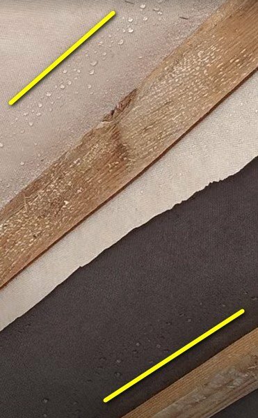

Добрый день уважаемому сообществу.
Есть дом, 2й этаж полумансардный, чердак над ним холодный.
Пирог между 2м этажом и чердаком - пароизоляция, 200 мм минвата, ветрозащита, доска пола чердака. Крыша металочерепица + ветрогидробарьер.
Пароизоляция пока не зашита.
В одной из комнат обильно выпадает конденсат. Дождя не было 20 дней, утеплитель сухой, балки перекрытия в хорошем состоянии, т.е. скорее всего это не влага со стороны крыши. В доме никто не живет, мокрые работы не проводятся. Влажность воздуха 33-40%. Пробовал проветривать чтобы исключить проблему вентиляции, 2 недели были открыты окна в этой комнате + на противоположной стороне для сквозняка, результат тот же - висят капли.
Судя по высолам, дело не ограничивалось одной комнатой, влажно было и дальше по перекрытию.
Видео как это выглядит photos.app.goo.gl/Ev6doD5tJDh4bQBB7
Есть какие-то догадки откуда берется влага?

Лікується вентиляцією. Видно ви мало відкрили вікон , або лише в режимі провітрювання , треба більше. Потрібно забезпечити рух повітря по всьому будинку.
ПС.. І потрібно загерметизувати всі стики , нахлести пароізоляції , бо через них утеплювач буде поступово насичуватись вологою та втрачати свої теплоізоляційні властивості.

Вдень в кімнаті було +14. Зранку +4. В інших кімнатах теж з відкритими вікнами такої проблеми немає.
В одному з роликів казали що видно протікання води тепловізором, взяв в оренду, нічого не видно, там де утеплення з вологою на пароізоляції - тепло, просвічують лише балки більш холодним.

Схоже в цих місцях нещільно вкладена або з'їхала вата, взагалі ще треба шар поперек
+100. Зняти дошки , зняти паробар'єр , додати ще 100мм вати та повернути все взад. Заодно подивуватись якості укладеної вати , бо якщо там так укладений паробар'єр то з ватою точно накосячили.
Дякую всім за відповіді, укладено погано, згоден з вами.
Буду перероблювати, про результат відпишусь.

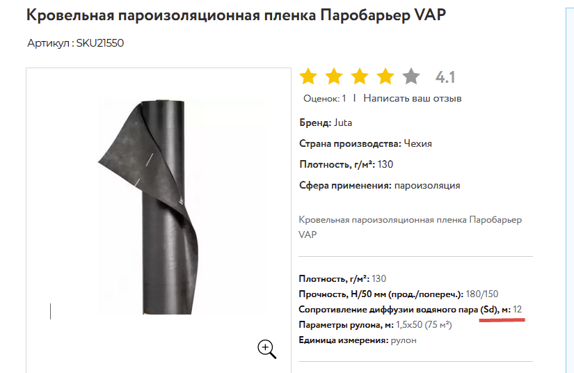

IMHO. Неправильно выбрана строительная плёнка. В данном случае требуется пароизоляция. Пароизоляция(= гидроизоляция) принято считать строительную плёнку с параметром от Sd 100 m. Думаю, что и с технологией у Вас не всё ладно и нет информации о теплопотерях.
