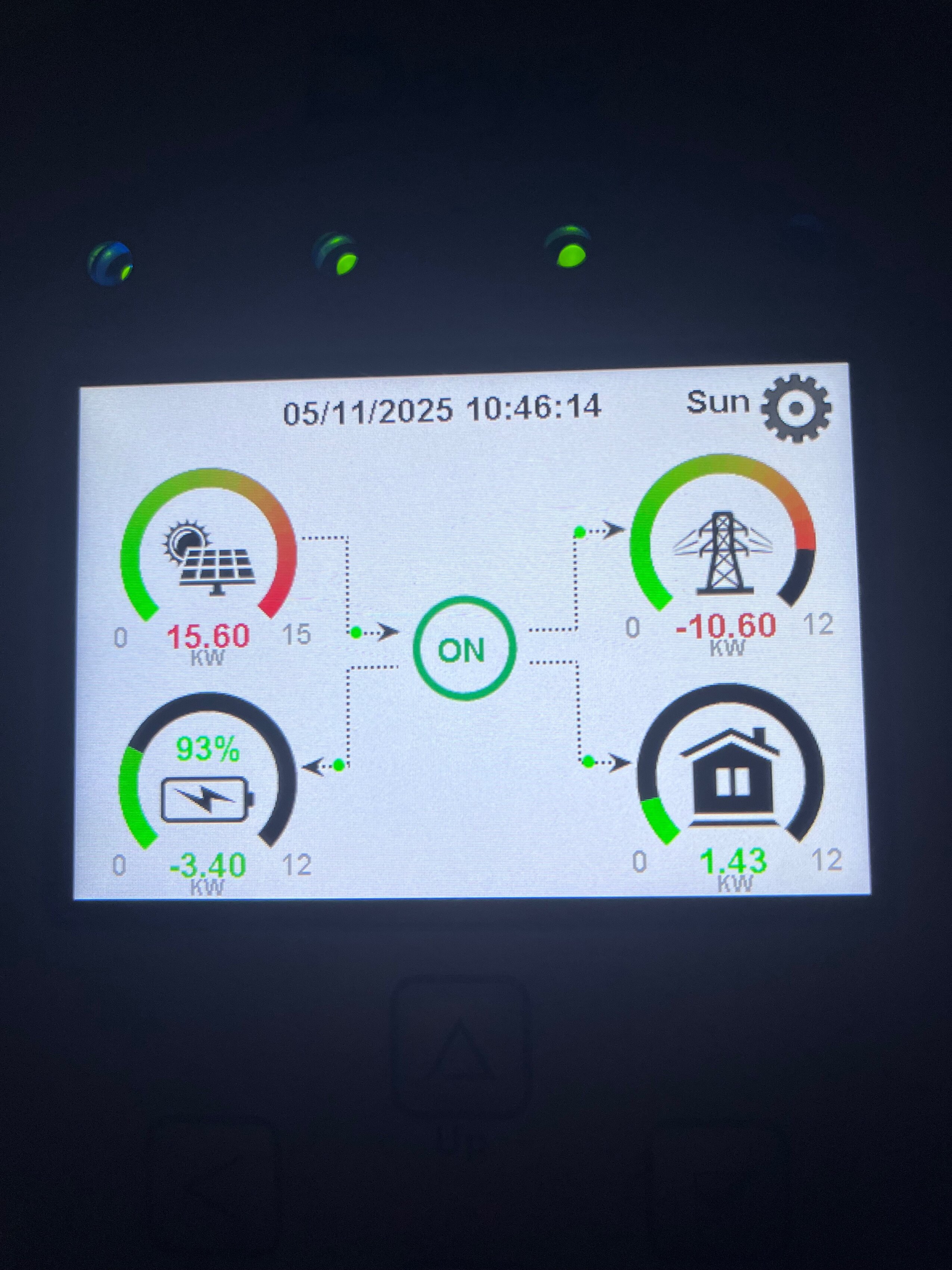

mib Опубліковано: 9 травня 2025 Поділитись Опубліковано: 9 травня 2025 16 минут назад, standov сказал: мене турбує що сам інвертор 5к, але конкретно по PV чогось 6к, тобто чи не значить це що коли буде 6+к по полю інвертор може піти в захист саме по навантаженню? Я не дуже розумію як працюють ці ліміти і чому вони різні Если провести аналогию с дея то сейчас у меня 12 квт она по пв может 15,6 но по ас 12 И если я правильно понял то утилизировать лишние 3,6 она может в акб Тоесть нагрузка 12 квт + заряд акб 3,6 1 Посилання на коментар Поділитися на інших сайтах More sharing options...

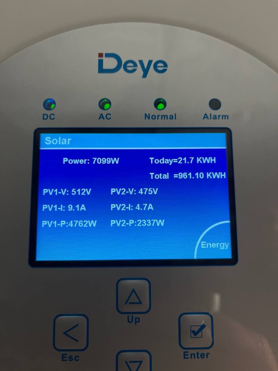

yur43 Опубліковано: 9 травня 2025 Поділитись Опубліковано: 9 травня 2025 2 години тому, standov сказав: косяк заміру інвертору? Мій 5кВт люкс на скріні показував 7,2кВт сонця, все працює. 1 Посилання на коментар Поділитися на інших сайтах More sharing options...

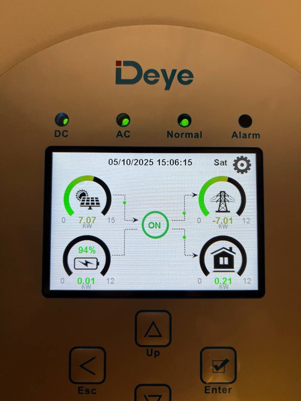

МакДо Опубліковано: 10 травня 2025 Поділитись Опубліковано: 10 травня 2025 Сьогодні, нарешті, змонтував панелі на схід і захід. Тепер PV1: схід 7380вт та захід 7380вт, PV2: південь 6080вт. Разом 20840вт. Гештальт закрито (але південний фасад просить мікроінвертор та 4 панельки ). Чекаю сонячної погоди, щоб спалити інвертор Не погана генерація в хмарну погоду з дощем. 5 Посилання на коментар Поділитися на інших сайтах More sharing options...
standov Опубліковано: 10 травня 2025 Поділитись Опубліковано: 10 травня 2025 1 час назад, МакДо сказал: хід 7380вт та захід 7380вт, PV2: південь 6080вт без півночі це якесь чітерство 5 Посилання на коментар Поділитися на інших сайтах More sharing options...
Leader9 Опубліковано: 10 травня 2025 Поділитись Опубліковано: 10 травня 2025 В 09.05.2025 в 15:54, mib сказал: Если провести аналогию с дея то сейчас у меня 12 квт она по пв может 15,6 но по ас 12 И если я правильно понял то утилизировать лишние 3,6 она может в акб Тоесть нагрузка 12 квт + заряд акб 3,6 Саме так і є... Посилання на коментар Поділитися на інших сайтах More sharing options...

МакДо Опубліковано: 11 травня 2025 Поділитись Опубліковано: 11 травня 2025 14 годин тому, standov сказав: без півночі це якесь чітерство Визирнуло сонечко. Тому на північ не треба вже 6 Посилання на коментар Поділитися на інших сайтах More sharing options...

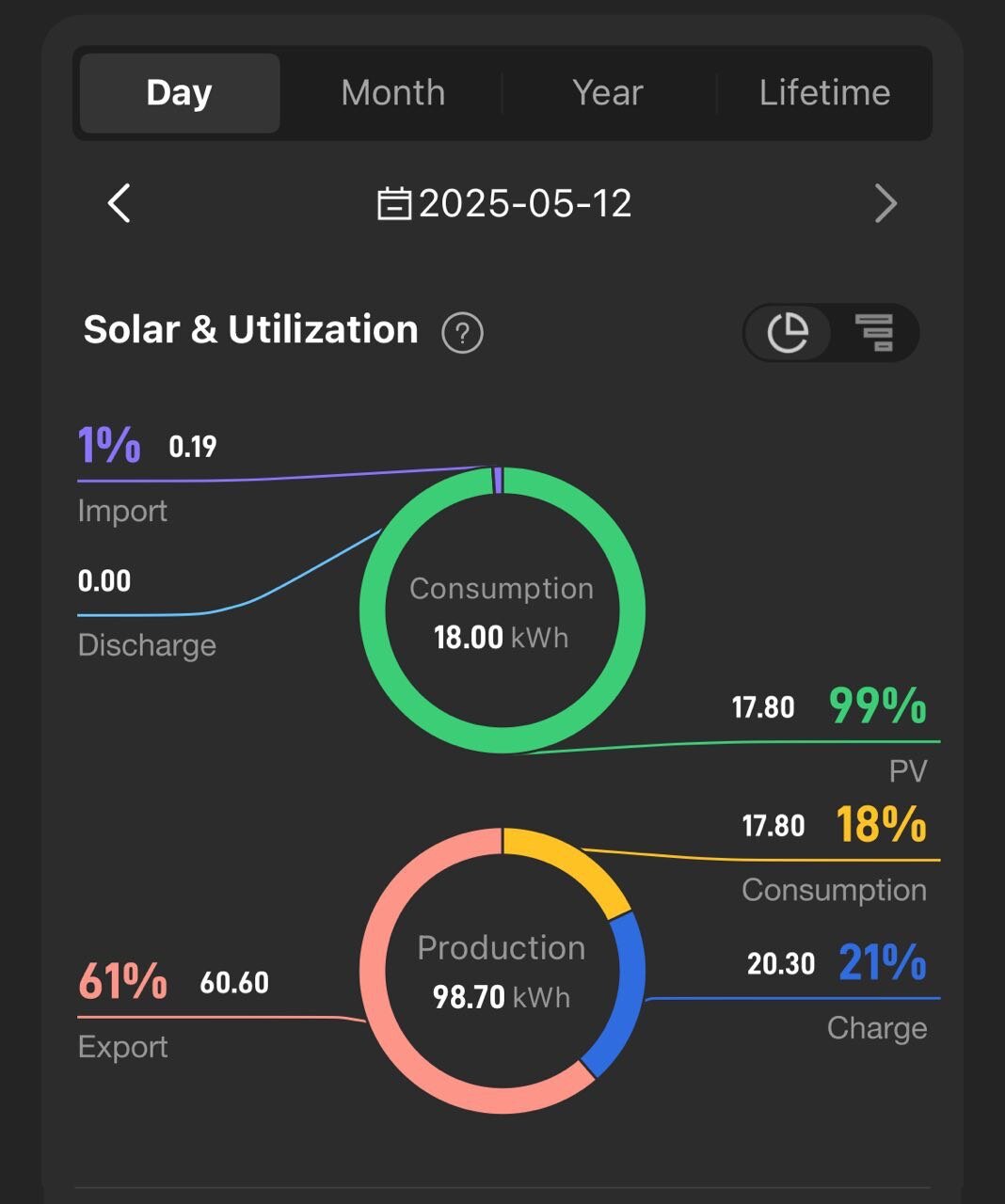

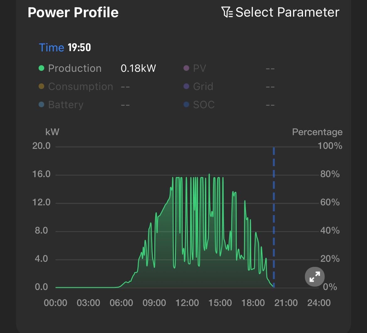

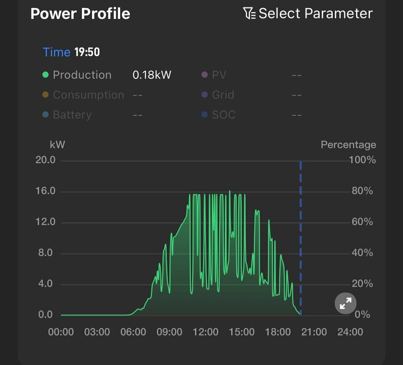

МакДо Опубліковано: 12 травня 2025 Поділитись Опубліковано: 12 травня 2025 (змінено) 11 хвилин тому, 90BCO сказав: Вангую, що Ви вже заказали інвертор на 20ть 50Квт.🙄 Ніт не хочу мороки з підняттям потужності вводу та ЗТ. Та й лякає те, що робити з тією надмірною продуктивністю після 2030го. Мені і цього достатньо. Ось сьогоднішній хмарний день: Але Deye Cloud рахує криво Export. Ось що показує інвертор: Змінено 12 травня 2025 користувачем МакДо 3 Посилання на коментар Поділитися на інших сайтах More sharing options...
