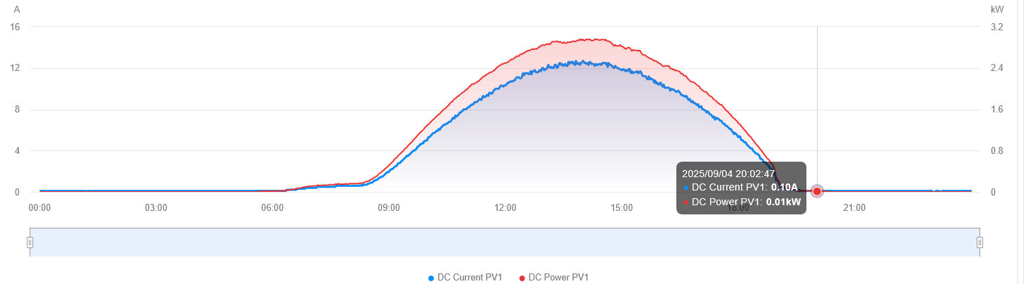

beavis Опубліковано: 8 вересня Поділитись Опубліковано: 8 вересня 1 година тому, Богдан Грищенко сказав: Все таки зробив трекера щоб слідкувати за сонцем) Ще поки не вирішив проблему з редуктором, той що я купив трохи підклинює при натисканні на нього опори, замовив цього разу новий. Вже і тестував, скільки може дати сонце. Цілий день ходив з телефоном і знімав з інтервалом півгодини. Лайк за наполегливість. Але залишаюсь при думці, що з двох полів (друге замість кучі металу і бетону, редуктор і тд) Ви мали б більше... Щодо вашого даху, про який Ви на відео говорите. Як писав вище - маю поле на 220 градусів (пд-зх), на 3.5 квт. Графік від 4го вересня, щоб без хмаринок. Множте десь на 1,4 і отримаєте приблизні цифри для Ваших панелей на вашому даху. 2 Посилання на коментар Поділитися на інших сайтах More sharing options...
Богдан Грищенко Опубліковано: 8 вересня Поділитись Опубліковано: 8 вересня 2 години тому, beavis сказав: Лайк за наполегливість. Але залишаюсь при думці, що з двох полів (друге замість кучі металу і бетону, редуктор і тд) Ви мали б більше... Щодо вашого даху, про який Ви на відео говорите. Як писав вище - маю поле на 220 градусів (пд-зх), на 3.5 квт. Графік від 4го вересня, щоб без хмаринок. Множте десь на 1,4 і отримаєте приблизні цифри для Ваших панелей на вашому даху. Так, можливо. У мене дах на 226 градусів) Справа в тому, що я не шукаю легких шляхів) Мені б поміцніше на помонолітніше!😁 Є ще одна причина. Дах у мене з металочерепиці, і нещодавно я лазив туди і оцінював стан. І виявив там цятки їржі. Майже на кожному лотку внизу, там де збирається вода перед тим, як стікти на нижчий лоток. Металочерепиця крилася в 2015му "на останні гроші" щоб будинок не зимував без даху. Метал здається китай, по 6,5 баксів за квадрат. І от тепер я чухаю голову, що з цим робити, щоб не перекривати будинок. Тому монтаж панелей на такий дах мене трохи злякала. 1 Посилання на коментар Поділитися на інших сайтах More sharing options...

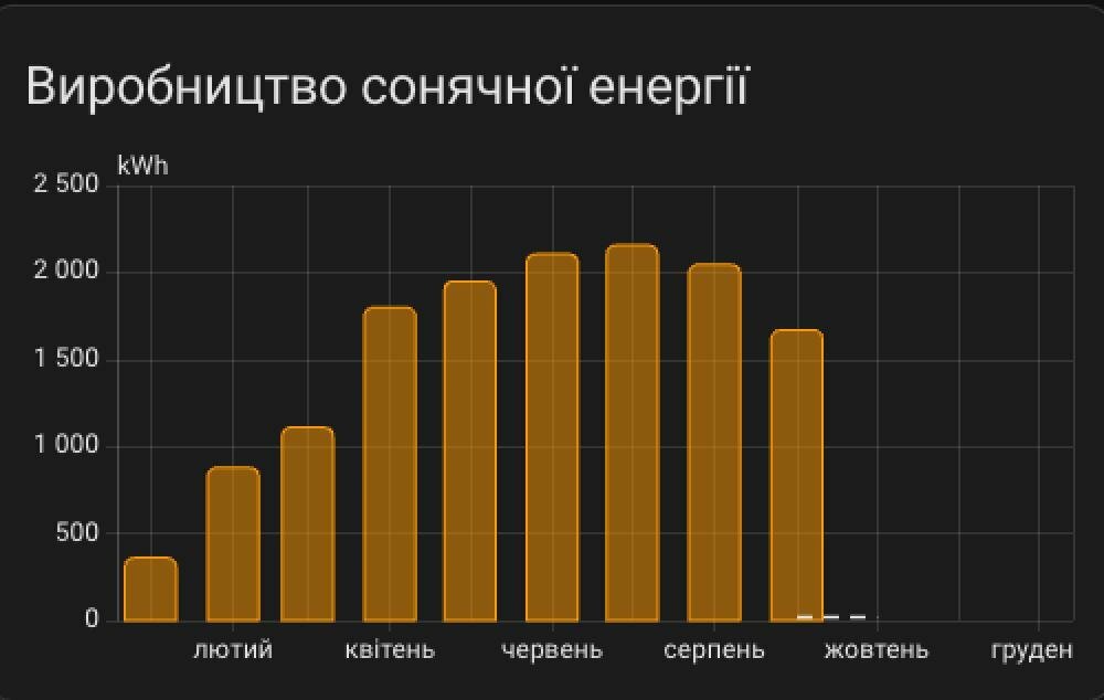

sanyas15 Опубліковано: 1 жовтня Поділитись Опубліковано: 1 жовтня (змінено) ... Змінено 2 жовтня користувачем sanyas15 1 Посилання на коментар Поділитися на інших сайтах More sharing options...
МакДо Опубліковано: 1 жовтня Поділитись Опубліковано: 1 жовтня 17 хвилин тому, sanyas15 сказав: У мене 540кВт сонця за вересень без ЗТ, два поля схід/захід по 5.1кВт. Тут не кіловатами міряються, а коефіцієнтом сумарна генерація/сумарну потужність сонячного поля. Бо міряння кіловатам до хорошого не призведе 1 3 Посилання на коментар Поділитися на інших сайтах More sharing options...

sanyas15 Опубліковано: 1 жовтня Поділитись Опубліковано: 1 жовтня 1 година тому, МакДо сказав: Тут не кіловатами міряються Ну ні так ні.... 1 1 Посилання на коментар Поділитися на інших сайтах More sharing options...
