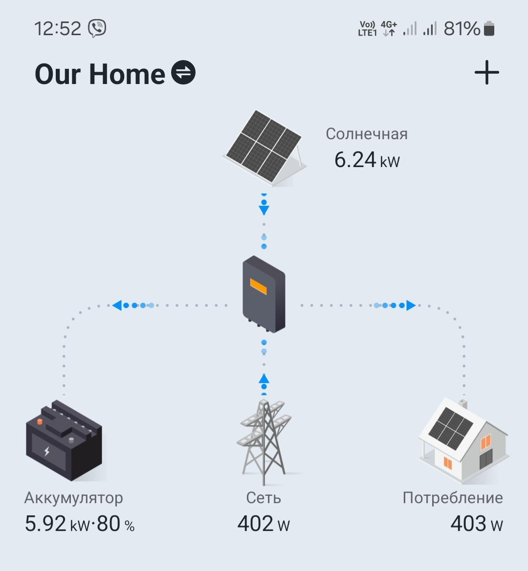

Vikctor Опубліковано: 3 лютого Поділитись Опубліковано: 3 лютого 1 час назад, 90BCO сказал: Та да, навіть у Підгородньому трохи поперло 🙏 А чому у вас йде споживання з мережі при такій генерації? Посилання на коментар Поділитися на інших сайтах More sharing options...

МакДо Опубліковано: 3 лютого Поділитись Опубліковано: 3 лютого 14 хвилин тому, Vikctor сказав: А чому у вас йде споживання з мережі при такій генерації? Battery first 2 Посилання на коментар Поділитися на інших сайтах More sharing options...

90BCO Опубліковано: 3 лютого Поділитись Опубліковано: 3 лютого 1 час назад, Vikctor сказал: А чому у вас йде споживання з мережі при такій генерації? 49 минут назад, МакДо сказал: Battery first Так і є. АКБ велика (36kW/h), потрібно її встигнути зарядити за будь-яку ціну... 1 Посилання на коментар Поділитися на інших сайтах More sharing options...
