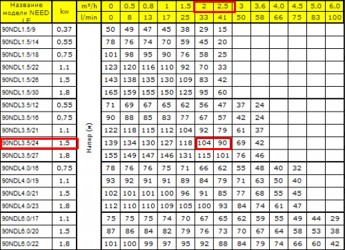

дімич Опубліковано: 16 лютого Поділитись Опубліковано: 16 лютого 52 минуты назад, Andrew Sh. сказал: 90NDL 3.5/24 це про Нідл. Бачу, що він працює 5 років в сусіда в умовах високого тиску - не знаю для чого, але в нього 5-6 атм. накручено на реле. І нічого.. Чи правильно я вибрав ширину (3.5" = 8,89 см) для 125 труби? (≈110 мм внутрішній діаметр) Діаметр насоса-ок. а насос потрібно підбирати під параметри свердловини. 1 Посилання на коментар Поділитися на інших сайтах More sharing options...
Фрай Опубліковано: 16 лютого Поділитись Опубліковано: 16 лютого (змінено) Цитата Чи правильно я вибрав ширину (3.5" = 8,89 см) для 125 труби? (≈110 мм внутрішній діаметр) Правильно, то я не подумав коли поставив трубу 110 і отримав обмежений вибір насосів у 3ʼʼ. 1 година тому, Andrew Sh. сказав: 90NDL 3.5/24 це про Нідл. Так я в курсі, NDL це скорочено голка, але по потужності дивіться самі по паспорту своєї свердловини і власним потребам. Зазвичай великий тиск ставлять коли є вимоги обладнання по очищенню води, від 2.8кг/см. тому я собі мусив встановити 2.8/4.5, але поставив редуктор тиску на вхід у сам будинок з тиском 3, мені вистачає. Змінено 16 лютого користувачем Фрай 1 Посилання на коментар Поділитися на інших сайтах More sharing options...
Andrew Sh. Опубліковано: 16 лютого Поділитись Опубліковано: 16 лютого (змінено) 24 хвилини тому, дімич сказав: Діаметр насоса-ок. а насос потрібно підбирати під параметри свердловини. Ну як я рахував... взяв заявлений в паспорті динамічний рівень - 65 м, додав 5м на горизонтальну магістраль по саду (реально це 25-35м) і +30м для тиску, вийшло 100м. Бажана продуктивність - 2,2 к.м. (заявлений дебіт 3 к.м, але краще відніму 25%). Якщо допустити, що я забагато додав для тиску (+30м), то продуктивність буде доходити до 3 к.м., що не критично. Змінено 16 лютого користувачем Andrew Sh. Посилання на коментар Поділитися на інших сайтах More sharing options...

Andrew Sh. Опубліковано: 17 лютого Поділитись Опубліковано: 17 лютого Після 2 днів пошуку Водолєй повернувся в список вибору. Дорожчий, але з кабелем. Ну і коли я купував для криниці в 2015 теж вже писали "не той", але от працює... І ремонтопридатні на відміну від китайців. Всі кажуть, які в них хороші Водолєї, чого раптом вже "не ті"? Розглядається БЦПЭ 0,5-100У. Дорожчий але з кабелем. Ну і 4 дюйми - це впритик для 110 мм внутрішнього діаметру труби. Що думаєте? Посилання на коментар Поділитися на інших сайтах More sharing options...
Фрай Опубліковано: 17 лютого Поділитись Опубліковано: 17 лютого А що ми маєм думати? Вам жити, не нам, якщо гроші є беріть Голку, якщо важкувато для бюджету беріть Водолій, встановіть і не заморачуйтесь, велика різниця у ціні також має значення. Посилання на коментар Поділитися на інших сайтах More sharing options...
Andrew Sh. Опубліковано: 18 лютого Поділитись Опубліковано: 18 лютого 11 годин тому, Фрай сказав: гроші є беріть Голку, якщо важкувато для бюджету беріть Водолій Чекайте, водолій 15 тис, голка 9 (+ кабель ≈2000). Не розумію чому нідл такий рідкісний і в нас і в інших країнах немає. Посилання на коментар Поділитися на інших сайтах More sharing options...
Фрай Опубліковано: 18 лютого Поділитись Опубліковано: 18 лютого (змінено) 1 година тому, Andrew Sh. сказав: Чекайте, водолій 15 тис, голка 9 (+ кабель ≈2000). Нічого собі! Коли я купував то було навпаки. Мова за насоси однакові за параметрами? Змінено 18 лютого користувачем Фрай Посилання на коментар Поділитися на інших сайтах More sharing options...
дімич Опубліковано: 18 лютого Поділитись Опубліковано: 18 лютого 16 часов назад, Andrew Sh. сказал: Після 2 днів пошуку Водолєй повернувся в список вибору. Дорожчий, але з кабелем. Ну і коли я купував для криниці в 2015 теж вже писали "не той", але от працює... І ремонтопридатні на відміну від китайців. Всі кажуть, які в них хороші Водолєї, чого раптом вже "не ті"? Розглядається БЦПЭ 0,5-100У. Дорожчий але з кабелем. Ну і 4 дюйми - це впритик для 110 мм внутрішнього діаметру труби. Що думаєте? водолей 2кВт, а враховуючи реалії, я б думав ще про пускові токи для резервного живлення. водолей удешевлює деякі елементи. так він дешевий в ремонті. ми для прокачки свіжих свердловин, використовуємо водолеї, бо вони дешево і швидко ремонтуються, але для себе вдома я б поставив щось з китайських (Донджин, Нідл) нідл-краще по якості буде, однозначно. 1 Посилання на коментар Поділитися на інших сайтах More sharing options...
Andrew Sh. Опубліковано: 18 лютого Поділитись Опубліковано: 18 лютого 6 годин тому, Фрай сказав: Нічого собі! Коли я купував то було навпаки. Мова за насоси однакові за параметрами? Зі схожими характеристиками Водолєй 0,5-100У буде на 4-5 к. грн дорожчий за нідл 90NDL 3.5/21. При цьому Водолєй 2 кВт, а цей Нідл 1,1 кВт. Але допускаю, що китайці як занижають кіловати, так і завищують продуктивність) Посилання на коментар Поділитися на інших сайтах More sharing options...
Фрай Опубліковано: 18 лютого Поділитись Опубліковано: 18 лютого 5 годин тому, Andrew Sh. сказав: При цьому Водолєй 2 кВт, а цей Нідл 1,1 кВт. Це ні про що не говорить! У мене була Голка 80 2.5/27-1 на 1.1кВт, на заміну взяв 2.5/24 на 0.75кВт і різниці абсолютно не відчув, зате для генератора проблем немає. У Нідла пусковий струм набагато менший ніж у Водолія, більша кількість безпечних включень на годину, але я маю досвід лише з трьох насосів Нідл і одного харківського БЦНу на 1.5 квт, який гена запустити не міг, а Дімич фахово займається насосами та свердловинами, у нього власних напрацювань достатньо, до його поради варто прислухатись. Посилання на коментар Поділитися на інших сайтах More sharing options...
