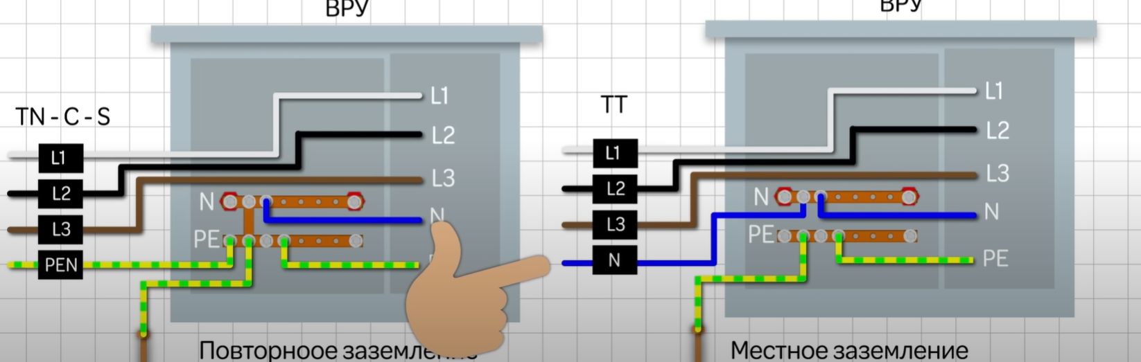

gaset Опубліковано: 17 червня 2024 Поділитись Опубліковано: 17 червня 2024 Вже були обговорення на задану тему, але відповіді я не знайшов. Є будино. Заведено 3 фази. Стоїть віхдний автомат і ПЗВ. Наразі не зроузміло, чи є власне заземлення, але що напевно є доєднані шини нуль та земля. По один схемам і відео це схема TN-C-S. По іншим потрібно ще шину заземлення доєднати до власного контуру заземлення. Хтось може сказати, яка схема правильна? Трохи контексту додам. Потрібно підключити інвертор (та і для інших побутових потреб хотілося б бути впевненим). Чи беспечно коричстувати схемою, де тільки шини нуля та заземлення доєднані між собою? Посилання на коментар Поділитися на інших сайтах More sharing options...

standov Опубліковано: 27 червня 2024 Поділитись Опубліковано: 27 червня 2024 (змінено) Якщо лінія нормальна (сіп-4 та трансформатор десь умовно недалеко, нема системного деревопаду, сіп хоч через 1-2 стовпа заземлено і тп) то більш правильним варіантом буде саме TN-C-S, для надійності біля стовпа де в вас заходить PEN вбиваєте додаткове штирьове заземлення і робите розділення, в хату заводите вже 5жильний з окремою землею. Якщо є сумніви в якості лінії (наприклад це старе садове де лінія це сталелюмінь гола окремі фази) то TT, фактично все те саме тільки власну землю ні з чим не з'єднуєте і само заземлення треба робити глибше і обов'язково вимірювати. TN-C-S, *за рівних умов* більш безпечне ніж ТТ (бо струм КЗ вищий) але це доки лінія ціла. Змінено 27 червня 2024 користувачем standov 2 1 Посилання на коментар Поділитися на інших сайтах More sharing options...
sly Опубліковано: 27 червня 2024 Поділитись Опубліковано: 27 червня 2024 2 часа назад, standov сказал: робите розділення отут питання, як це правильно зробити Посилання на коментар Поділитися на інших сайтах More sharing options...
standov Опубліковано: 27 червня 2024 Поділитись Опубліковано: 27 червня 2024 (змінено) 25 минут назад, sly сказал: отут питання, як це правильно зробити так а шо не зрозуміло? 100500 мануалів ) ставите шину земляну, на неї заходить PEN (скоріші за все з лічильника, але вже як є), на цю шину приєднуєте власну землю і земляну лінія в хату, ставите другу шину, з'єднуєте перемичкою дві шини, від другої в хату заходить N Змінено 27 червня 2024 користувачем standov 1 Посилання на коментар Поділитися на інших сайтах More sharing options...

standov Опубліковано: 27 червня 2024 Поділитись Опубліковано: 27 червня 2024 1 минуту назад, sly сказал: я знайшов лише 100500 срачів... ну це нормально. Є срачікі на тему що атата не можна PEN заводити в лічильник - не можна, якщо ви зможете монтажників вмовити так не робити то і супер, не заводьте ) Є срачики що треба не 2 шини а 3, ну такоє - можна і три, але мені подобається дві ) Є срачікі що достатньо однієї, ну такоє - можна і одну, але мені подобається дві ) Як ви не зробите - знайдеться людина яка скаже що це не правильно, наприклад це буде "наблюдатєль" 2 1 Посилання на коментар Поділитися на інших сайтах More sharing options...
standov Опубліковано: 27 червня 2024 Поділитись Опубліковано: 27 червня 2024 обидва варіанти включення заземлення 2 1 Посилання на коментар Поділитися на інших сайтах More sharing options...

Vladdi Опубліковано: 9 жовтня 2024 Поділитись Опубліковано: 9 жовтня 2024 9 часов назад, Куркуль сказал: Я щось боюся робити варіант з поєднання TN-C-S і повторного заземлення TN-C-S само по собі передбачає створення повторного заземлення на вводі. Інакше не забезпечується захист у випадку обриву дроту між глухозаземленою нейтраллю ТП та вводом. Для повітряних ліній наявність повторного заземлення ДО групи лічильників на стовпі це, насамперед, благо, бо створює захист у випадку обриву нульового дроту на ділянці від ТП до стовпа вводу, а по-друге, забезпечує можливість подальшого облаштування правильного заземлення в підключених будинках без ризику натрапити на ситуацію, коли за рахунок меншого опору кола нуль-фаза в будинку за межами вводу (на стовпі), у порівнянні з таким же колом до ТП, можуть виникати струми перетоку, які будуть спотворювати (нарощувати) показники лічильника у відповідному колі. 1 Посилання на коментар Поділитися на інших сайтах More sharing options...
Куркуль Опубліковано: 9 жовтня 2024 Поділитись Опубліковано: 9 жовтня 2024 Але наскільки я зрозумів підключення повторного заземлення повинно підключатися до PEN на вулиці біля лічильника, а в мене там все опломбовано і єдиний варіант зробити своє заземлення, завести його в будинок і вже там підключити. А що коли через моє заземлення піде струм від всіх сусідів викличе пожежу? Ну і я якось все рівно не дужен розумію як має працювати заземлення, яке приєднане до нульової шини на якій ткеоретично теж може бути напруга і при цьому контакти заземлення відкрито стирчать з усіх розеток. А якщо в цей момент до них хтось доторкнеться? Посилання на коментар Поділитися на інших сайтах More sharing options...
volomoto Опубліковано: 9 жовтня 2024 Поділитись Опубліковано: 9 жовтня 2024 30 хвилин тому, Куркуль сказав: А що коли через моє заземлення піде струм від всіх сусідів викличе пожежу? Якщо у вас єдиного на лінії буде повторне заземлення, то це можливо, але якщо у всіх є повторне заземлення та ще й на опорах, то така ситуація виключена. А коли відгорить PEN від ТП десь на лінії, то через мережу розподілених заземлень, які сумарно мають малий опір, ви цього навіть не дуже відчуєте. TN-C-S схожа на комунізм: вона працює, якщо вона є у всіх на лінії. 2 1 Посилання на коментар Поділитися на інших сайтах More sharing options...
Vladdi Опубліковано: 10 жовтня 2024 Поділитись Опубліковано: 10 жовтня 2024 20 часов назад, Куркуль сказал: Ну і я якось все рівно не дужен розумію як має працювати заземлення, яке приєднане до нульової шини Так і працює. Стандартна схема організації виводів ТП передбачає створення глухозаземленої нейтралі (центр "зірки" вихідних обмоток). Цей дріт і є тим четвертим, який приходить від ТП, і який бажано заземлювати на деяких відгалуженнях на стовпах. 20 часов назад, Куркуль сказал: яке приєднане до нульової шини на якій ткеоретично теж може бути напруга і при цьому контакти заземлення відкрито стирчать з усіх розеток. Напруга заземлення (РЕ) відносно чого? Відносно фази - так, це очевидно. Відносно N? Так це у справній системі неможливо, адже в TN-C-S є з'єднання між PE та N на вводі, яке забезпечує відсутність такої ситуації. Інша справа, що у випадку обриву дроту N (PEN) від ТП і відсутності правильно облаштованих заземлень ДО вводу, на ваше заземлення "підсядуть" всі споживачі лінії, які його не мають, а також ті (частково), у кого заземлення гірше. Це може спричинити, як мінімум, спотворення показників вашого лічильника, а як максимум перевантаження нульового дроту у випадку суттєвої асиметрії навантажень на фазах всіх споживачів по вашій лінії від точки обриву. Захист від таких ситуацій має бути комплексним. Це реле контролю напруги (РКН) на фазних вводах і диференціальні автомати на лініях всіх апаратів, де є можливість пробою фази на корпус або рідину. Наприклад, бойлер. РКН захистить прилади у випадку перенапруг, а ПЗВ захистить людей від пробою, наприклад, ТЕНу бойлера. Інколи для економії ставлять ПЗВ на велику кількість струмоприймачів, але у випадку пошкоджень це значно ускладнює та подовжує пошук місця несправності, бо відключається все разом. 3 1 Посилання на коментар Поділитися на інших сайтах More sharing options...

Vladdi Опубліковано: 11 жовтня 2024 Поділитись Опубліковано: 11 жовтня 2024 13 часов назад, Mr. D сказал: До ПЗВ під'єднується лише два провідники, а саме Live та Neutral. Тому якщо N провідник буде обірваним, то струм нікуди йти не буде тому, що не буде зворотного шляху. Обірваним де саме? На лінії, до відгалужень споживачів? Тоді всі вони опиняться в схемі трикутника, і в гіршому випадку можуть отримати повну міжфазну напругу. А струм йти буде, і горіти все буде дуже весело, адже нульовий провід між групою струмоприймачів вище місця обриву нікуди не подівся, і по ньому будуть іти струми перетоку між фазами. Навряд чи така ситуація покращить стан, наприклад, холодильника. Ці прилади зазвичай постійно підключені до мережі і страждають першими. Саме для запобігання такій ситуації потрібні реле контролю напруги на вводі, які відключаться при виявленні зависокої напруги і захистять обладнання. Розберіться в основах теорії трифазних систем змінного струму, там багато цікавого. 13 часов назад, Mr. D сказал: В цьому випадку обов'язково повинен відбутися пробій на землю? А якщо такого пробою не буде, то й струм не з'явиться, тоді ПЗВ й не спрацює, тому що не побачить різницю струму між одним напрямком та іншим. ПЗВ лише вимірює різницю між струмами в підключених провідниках. Якщо вона буде більшою за налаштування ПЗВ (10-30мА), пристрій відключить навантаження. Поява різниці струмів свідчить про наявність шляху для струму поза межами кола "нуль-фаза", це може бути як пробій, так і просто доторкання людини до фазного проводника та землі. Посилання на коментар Поділитися на інших сайтах More sharing options...
Vladdi Опубліковано: 11 жовтня 2024 Поділитись Опубліковано: 11 жовтня 2024 13 часов назад, Mr. D сказал: Що буде якщо ось такий свій заземлювач буде мати, скажімо, опір 1 Ом, а кілька ось таких додаткових заземлювачів біля стовпів до різних споживачів-будинків, будуть мати більший опір (скажімо, 20 Ом). Щоб отримати опір 1 Ом та менше ми облаштовуємо свердловини глибиною в деяких випадках до 30-40 метрів, і не одну. Вони об'єднуються в систему. Це не тільки багато роботи, а ще й досить чималі витрати. Зазвичай заземлення звичайного будинку це десь десяток Ом, а це вже на рівні опору групи інших. Теоретично, ситуація з набагато меншим опором місцевого заземлення може виникнути, але ніщо не заважає зробити все правильно, і облаштувати заземлення перед лічильником. 1 Посилання на коментар Поділитися на інших сайтах More sharing options...
