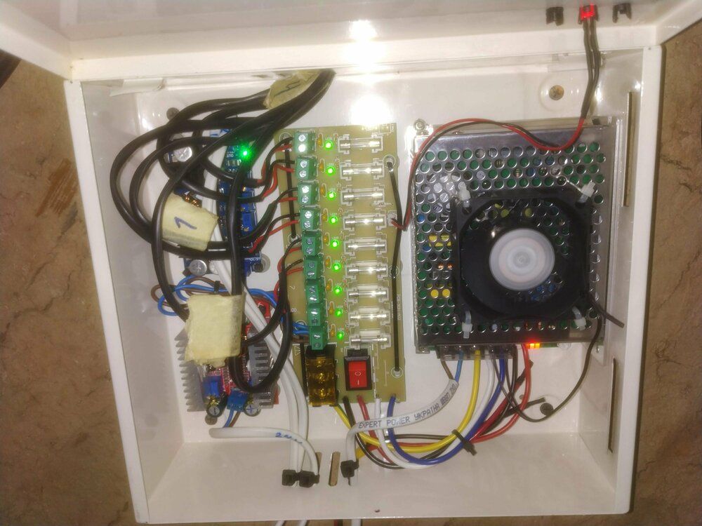

Enot123h Опубліковано: 25 червня 2024 Поділитись Опубліковано: 25 червня 2024 Я такой брал a.aliexpress.com/_EvfR2MB И к нему свинку agm 12Ah. Минус что полный заряд любого свинца 10-12 часов Но он мне нужен только гену завести или дотопать до щитка на инвертор переключится. Или ночью чтоб відеонагляд працював Посилання на коментар Поділитися на інших сайтах More sharing options...

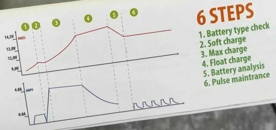

normal Опубліковано: 25 червня 2024 Поділитись Опубліковано: 25 червня 2024 2 години тому, Honest18 сказав: за +- 2000грн з максимальним терміном автономної роботи В любому магазині інтелектуальний зарядний пристрій (500грн) та AGM 12V20Ah (1200грн) та шнурок з крокодилами (300грн, але я сам паяв), виходить ємність 240Вт*год і вистачить на 40 годин для роутера і конвертора (6Вт), зарядне постійно включене в розетку (не треба нічого перемикати), зазвичай 9в роутеру нічого не станеться від 12-14в 3 Посилання на коментар Поділитися на інших сайтах More sharing options...

Enot123h Опубліковано: 25 червня 2024 Поділитись Опубліковано: 25 червня 2024 19 минут назад, normal сказал: Так в роутері він вже стоїть з запасом 20-30в перетворює у 5в, навіщо окремий? Я на 12В роутерах бачив конденсатори по входу на 16В. Може і їбанути. 13.5 майже всі 9 та 12 вольтові витримають. Але собі нестабілізоване 10.5-13.5 тільки для камер використовую, інше через DC/DC - відеорегістратору та медіаконвертору 12В стабілізовані, а мікротікам 24В. Посилання на коментар Поділитися на інших сайтах More sharing options...

normal Опубліковано: 25 червня 2024 Поділитись Опубліковано: 25 червня 2024 18 хвилин тому, Enot123h сказав: бачив конденсатори по входу на 16В. Може і їбанути. 13.5 майже всі 9 та 12 вольтові витримають Ну зарядне 13.5в і видає, максимум 14.5в (короткий період) Посилання на коментар Поділитися на інших сайтах More sharing options...
