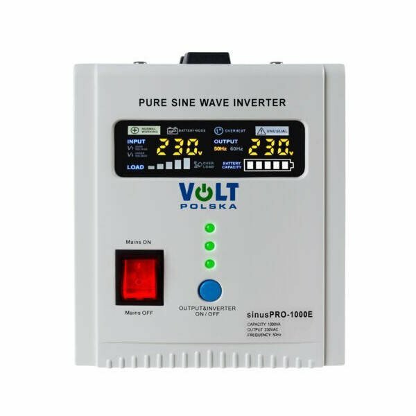

Привіт! Підкажіть, будь ласка, які можуть бути наслідки, якщо використовувати інвертор Volt Polska Sinus Pro з LiFePo4 акумулятором.Так я знаю,що пристрій повинен працювати з AGM/GEL акумулятором але ці акумулятори довго не працюють.За минулий зимній сезон мій  акумулятор Exide 6 CT-106-R AGM EK1060 втратив емність і тепер його хватає на три години праці котла який споживає 150 ватт.Який купити акумулятор до цього дбж,адже треба зараз готовитись до опалювального сезону.Дякую.

Диапазон напруги ліферу 10-14.6 В, якщо щось не так БМС відключить його. Поміряйте напругу до якої заряджає, як що не вище 14.6 я би ризикнув.
І перевірте чи є постійна зарядка малим струмом, як що кожен день відключення то нічого, а як що надовго залишити, літію не сподобається

Дякую за відповідь.В інструкції надруковано що пристрій заряджаеться 13.8В+-0.5В.Зарядний ток 5-10А.
11 минут назад, muzaratti сказал:
перевірте мультиметром, бо ті +-0.5В важливі. як що 13.8 це 3.45 на комірку. Не ідеально, але піде
Як що у БМС пассивний балансир, час від часу треба буде до 14.6 зовнішньой зарядкою заряджати, щоб вирівняти комірки

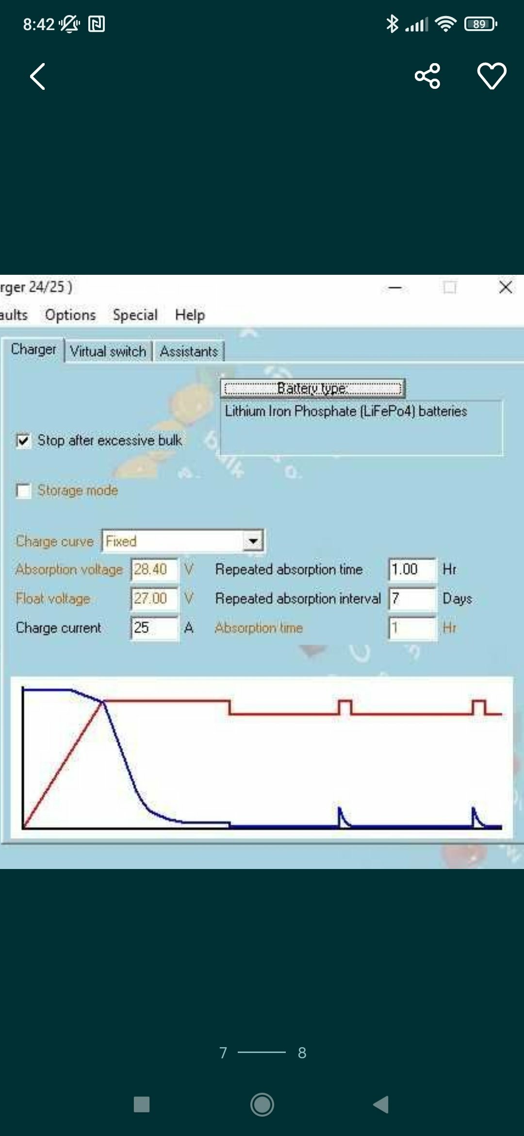

У віктрона в прошивці отак.
Основний 3.55
Float 3.375

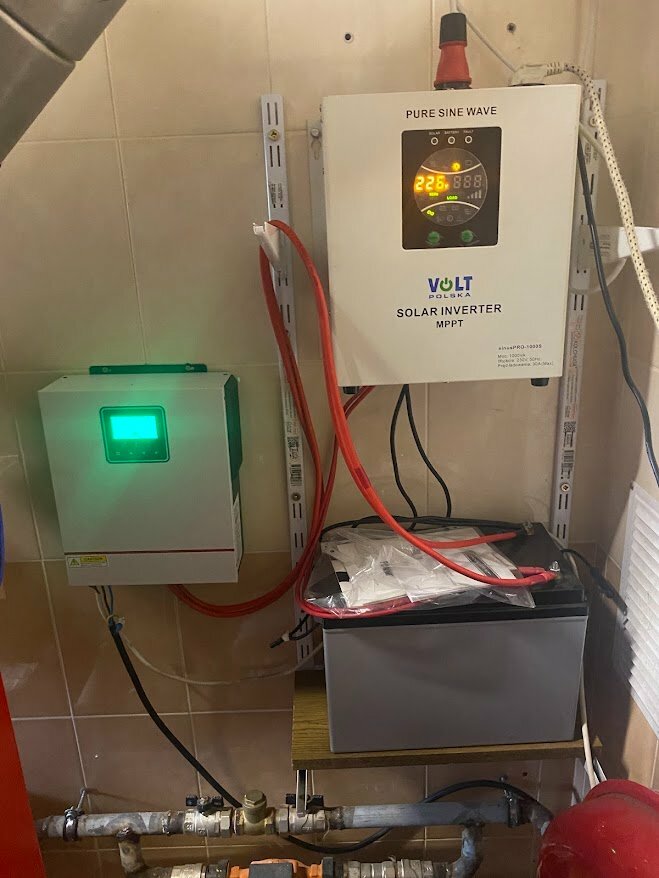

Дякую за відповідь.Але в мене такий
6 часов назад, Tar2408 сказал:
Ваша помилка в тому, що стартерні батареї не призначені для роботи в системах резервування живлення. Тому й результат такий. Девайс на знімку - то клон LogicPower, стандартні налаштування на роботу із свинцевими батареями. З ліфером буде трохи недозаряджати його, плюс треба бмс або вбудований, або зовнішній для саморобних збірок.

Дякую за відповідь.
