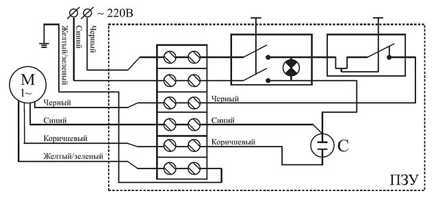

KakTuz Опубліковано: 1 вересня 2023 Поділитись Опубліковано: 1 вересня 2023 купил на ал частотник, 1Ф вход, 3Ф выход. Схема включения насоса с блоком управления Я правильно понимаю - тут конденсатор для включения трехфазного мотора в однофазную сеть? Или это пусковая обмотка 4м проводом? Посилання на коментар Поділитися на інших сайтах More sharing options...
blacktigra Опубліковано: 1 вересня 2023 Поділитись Опубліковано: 1 вересня 2023 1 час назад, KakTuz сказал: тут конденсатор для включения трехфазного мотора в однофазную сеть? Це пусковий конденсатор, на схемі показаний однофазний двигун. 1 1 Посилання на коментар Поділитися на інших сайтах More sharing options...

KakTuz Опубліковано: 1 вересня 2023 Поділитись Опубліковано: 1 вересня 2023 3 часа назад, blacktigra сказал: Це пусковий конденсатор, на схемі показаний однофазний двигун. Как однофазник может иметь три провода включения, с маркировкой w, v, u? Посилання на коментар Поділитися на інших сайтах More sharing options...

Вячеслав_В Опубліковано: 1 вересня 2023 Поділитись Опубліковано: 1 вересня 2023 12 хвилин тому, KakTuz сказав: Как однофазник может иметь три провода включения, с маркировкой w, v, u? Дві обмотки робоча і пускова з загальною точкою. На самій схемі, на роторі двигуна показано одиничка і знак змінної напруги. 2 1 Посилання на коментар Поділитися на інших сайтах More sharing options...
blacktigra Опубліковано: 1 вересня 2023 Поділитись Опубліковано: 1 вересня 2023 30 минут назад, KakTuz сказал: Как однофазник может иметь три провода включения, с маркировкой w, v, u? Можливо схема від іншого насосу Посилання на коментар Поділитися на інших сайтах More sharing options...
KakTuz Опубліковано: 1 вересня 2023 Поділитись Опубліковано: 1 вересня 2023 23 минуты назад, Вячеслав_В сказал: Дві обмотки робоча і пускова з загальною точкою. На самій схемі, на роторі двигуна показано одиничка і знак змінної напруги. Ну, с насосом схемы не было. Вскрывал блок, нашел похожую схему в сети. Ок, однофазный частотник имеет только два выхода,оставлять кондер? Как он повлияет на работу - не понятно. Китаец еще не отправил, можно поменять на однофазный. Посилання на коментар Поділитися на інших сайтах More sharing options...
Вячеслав_В Опубліковано: 1 вересня 2023 Поділитись Опубліковано: 1 вересня 2023 6 хвилин тому, KakTuz сказав: ... однофазный частотник имеет только два выхода,оставлять кондер?.... Конденсатор потрібен для однофазного двигуна з пусковою обмоткою (як на старих пральних машинах). Однофазні двигуни ще можуть бути колекторні (як дрилі), можуть бути безколекторні (як вентилятори). Необхідно глянути, що написано на Вашому двигуні (на шильдіку), щоб зрозуміти, що у Вас за двигун. 1 Посилання на коментар Поділитися на інших сайтах More sharing options...
blacktigra Опубліковано: 2 вересня 2023 Поділитись Опубліковано: 2 вересня 2023 9 часов назад, KakTuz сказал: оставлять кондер? Так. Посилання на коментар Поділитися на інших сайтах More sharing options...
Вячеслав_В Опубліковано: 2 вересня 2023 Поділитись Опубліковано: 2 вересня 2023 Думки в голос. Навіть, якщо в KakTuz сучасний насос з трифазним двигуном і вбудованим перетворювачем з 1фази на 3, то конденсатор по живленню, думаю, не завадить. Може навіть трохи косінус поправить.. Посилання на коментар Поділитися на інших сайтах More sharing options...

KakTuz Опубліковано: 2 вересня 2023 Поділитись Опубліковано: 2 вересня 2023 13 часов назад, Вячеслав_В сказал: Думки в голос. Навіть, якщо в KakTuz сучасний насос з трифазним двигуном і вбудованим перетворювачем з 1фази на 3, то конденсатор по живленню, думаю, не завадить. Може навіть трохи косінус поправить.. Насос оптима, китай, на 1,5квт. 4ds 3/20, кажется. Смутила 4х проводное подключение. Закажу однофазный преобразователь. Посилання на коментар Поділитися на інших сайтах More sharing options...
Вячеслав_В Опубліковано: 2 вересня 2023 Поділитись Опубліковано: 2 вересня 2023 39 хвилин тому, KakTuz сказав: Насос оптима, китай, на 1,5квт.... Зрозуміло. Однофазний асинхронний двигун з зовнішнім конденсатором. Конденсатор в середині корпуса пульта управління. Кабель живлення - чотири жили, все по схемі, що Ви приводили (живлення, конденсатор і заземлення). 1 Посилання на коментар Поділитися на інших сайтах More sharing options...
