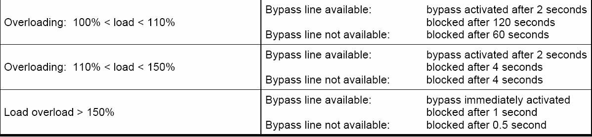

Діма Опубліковано: 19 червня 2024 Поділитись Опубліковано: 19 червня 2024 03.02.2023 в 12:57, sly сказав: ну да... надо будет рассказать моему инвертору (реальные 2,4 кВт), что он не должен был без пп запускать насос 1,2 кВт. А то ведь запускает, а это неправильно, оказывается. Не положено. В мене гібрид must на 1кват запускає водолія споживання 1450 ват. але працює тільки 7 сек. спрацьовує защита по перегрузці Посилання на коментар Поділитися на інших сайтах More sharing options...
sly Опубліковано: 19 червня 2024 Поділитись Опубліковано: 19 червня 2024 40 минут назад, Діма сказал: В мене гібрид must на 1кват запускає водолія споживання 1450 ват. але працює тільки 7 сек. спрацьовує защита по перегрузці саме я вам в іншій темі про ПП і писав. Посилання на коментар Поділитися на інших сайтах More sharing options...
Enot123h Опубліковано: 19 червня 2024 Поділитись Опубліковано: 19 червня 2024 (змінено) Мені вистачило подивитися як підкидує гену 2.8 кВт від пуску водолія на 720 Вт, і як він працює з ПП. Щоб на далі не ризикувати транзисторами інвертора при іх дефіциті. Кожен дроче як він хоче. Вибір за вами. Хоча як що під ліжком лежить резервний інвертор, чому б ні. Змінено 19 червня 2024 користувачем Enot123h 1 1 Посилання на коментар Поділитися на інших сайтах More sharing options...

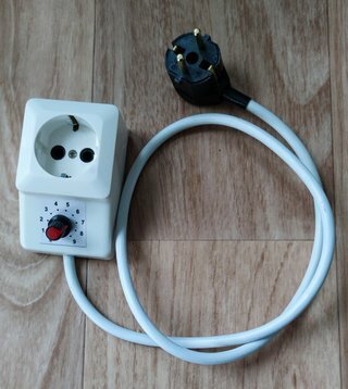

trueman Опубліковано: 23 червня 2024 Поділитись Опубліковано: 23 червня 2024 В 16.01.2023 в 15:03, Sergfoto сказал: В мене генератор Honda EU22i, інвертор. Номінальна 1.8Квт, максимальна 2.2. А треба запускати 2 насоси - фекальний на 800Вт і водолей 1.3Квт Придбав плавний пуск на ОЛХ за 400грн для зменшення навантаження на генератор. За паспортом ПП витримує ток 16А, але, як запевнили, від коротких високих пускових токів не сгорить. І мене цікавив саме варіант ПП як подовжувача. Спочатку спробував насос на 800Вт. Запустився нормально, по генератору відчутно, що збільшилось навантаження, але лампа перевантаження на генераторі не загорілася. Потім спробував водолей на 1.3кВт. Теж нормально запустився, тільки при запуску на якусь долю секунди загорілася лампа перевантаження і зразу згасла. Потім, в робочому режимі насоси відпрацювали нормально. Так що мій варіант ПП обійшовся в 400грн. Доброго здоров'я. Як цей девайс показав себе у довготривалій практиці? Посилання на коментар Поділитися на інших сайтах More sharing options...
sly Опубліковано: 23 червня 2024 Поділитись Опубліковано: 23 червня 2024 50 минут назад, trueman сказал: Як цей девайс показав себе це не плавний пуск. Додайте 300 грн та придбайте на алі нормальний девайс Посилання на коментар Поділитися на інших сайтах More sharing options...

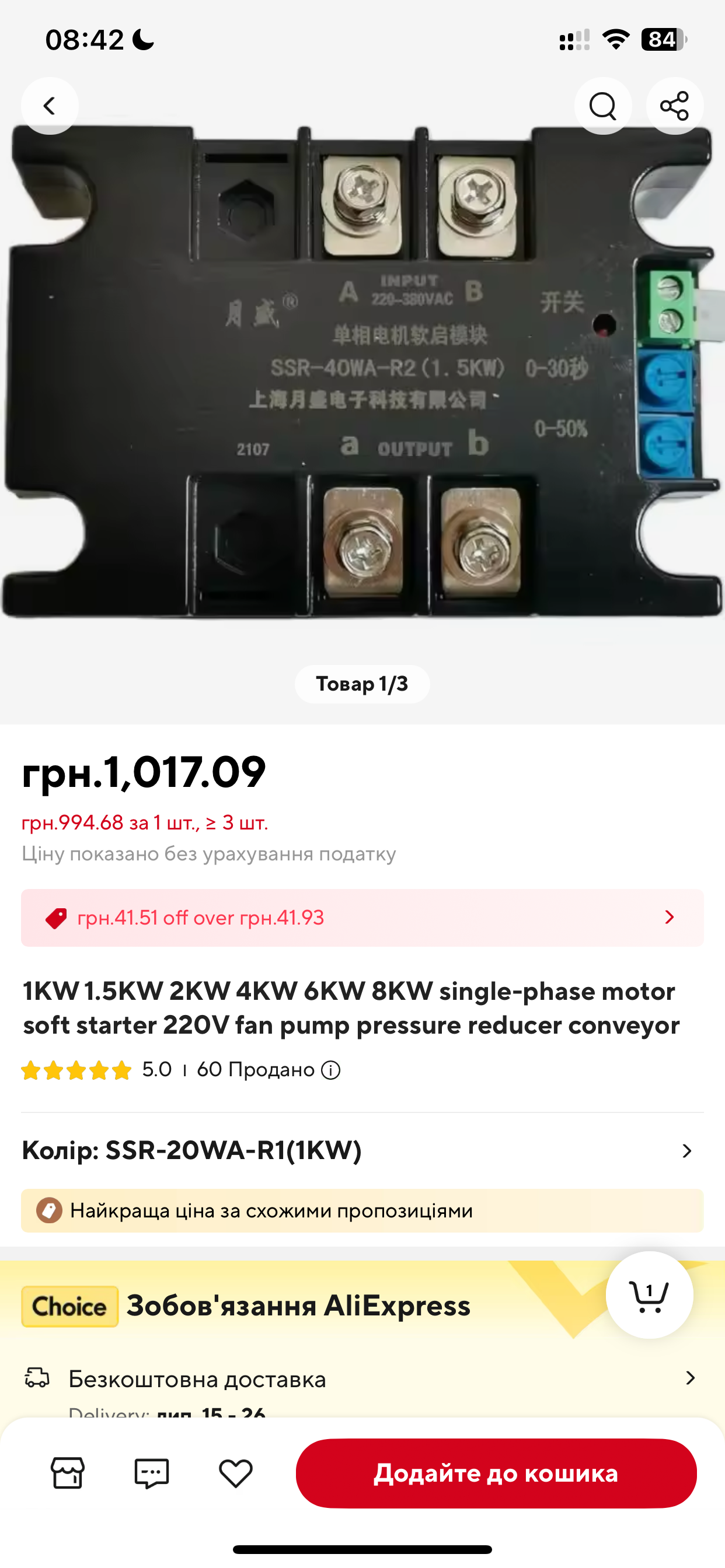

TaurosRMK Опубліковано: 23 червня 2024 Поділитись Опубліковано: 23 червня 2024 7 годин тому, sly сказав: це не плавний пуск. Додайте 300 грн та придбайте на алі нормальний девайс А можна перевірений девайс (щоб в темі не ритися)? Щось типу такого? www.aliexpress.com/item/4000402867856.html Посилання на коментар Поділитися на інших сайтах More sharing options...
DimaF Опубліковано: 23 червня 2024 Поділитись Опубліковано: 23 червня 2024 2 минуты назад, TaurosRMK сказал: А можна перевірений девайс (щоб в темі не ритися)? Щось типу такого? www.aliexpress.com/item/4000402867856.html Да, но смотрите мощность. Посилання на коментар Поділитися на інших сайтах More sharing options...
TaurosRMK Опубліковано: 23 червня 2024 Поділитись Опубліковано: 23 червня 2024 47 хвилин тому, DimaF сказав: Да, но смотрите мощность. Насос 1 кВт, по факту 1.3 кВт здається (але не точно), на 1.5-2 кВт вистачить? Посилання на коментар Поділитися на інших сайтах More sharing options...
sly Опубліковано: 23 червня 2024 Поділитись Опубліковано: 23 червня 2024 2 часа назад, TaurosRMK сказал: (щоб в темі не ритися) пропонуєте мені поритися? 1 час назад, TaurosRMK сказал: Насос 1 кВт, по факту 1.3 кВт здається (але не точно), на 1.5-2 кВт вистачить? вистачить Посилання на коментар Поділитися на інших сайтах More sharing options...
TaurosRMK Опубліковано: 23 червня 2024 Поділитись Опубліковано: 23 червня 2024 22 хвилини тому, sly сказав: пропонуєте мені поритися? Так у вас вже є девайс і ви в "темі" що і як, чи не так? 🙂 Посилання на коментар Поділитися на інших сайтах More sharing options...
sly Опубліковано: 23 червня 2024 Поділитись Опубліковано: 23 червня 2024 2 минуты назад, TaurosRMK сказал: Так у вас вже є девайс і ви в "темі" що і як, чи не так? 🙂 ссилку на пам'ять я не знаю, мені потрібно так само "поритися" пошуком, як і вам. По вашому посиланню - так, саме цей девайс. 1 Посилання на коментар Поділитися на інших сайтах More sharing options...
DimaF Опубліковано: 24 червня 2024 Поділитись Опубліковано: 24 червня 2024 9 часов назад, TaurosRMK сказал: Насос 1 кВт, по факту 1.3 кВт здається (але не точно), на 1.5-2 кВт вистачить? Да, я себе на 2 квт брал (насос 1.5). Посилання на коментар Поділитися на інших сайтах More sharing options...
Leader9 Опубліковано: 24 червня 2024 Поділитись Опубліковано: 24 червня 2024 У меня насос Водолей 1.8-1.9 кВт, наверное уже на 4 кВт устройство стоит смотреть? Посилання на коментар Поділитися на інших сайтах More sharing options...

maniac26 Опубліковано: 2 липня 2024 Поділитись Опубліковано: 2 липня 2024 (змінено) В 24.06.2024 в 22:51, ashim1990 сказал: Але, може, розбирали свій пристрій? Взагалі, працює? Вибачте, а шо там розбитрати? Примітивний сімісторний регулятор, практично в кожній другий дрилі стоїть. Єдина відмінність - ріже по часу сінусоіду по алгорітму, а не по опору змінного резистора. 1. Для того, шоб якісно і без перевантажень пустити асінхронний (не колекторний грубо кажучи) потрібно підєднувати електричне навантаження через частотний регулятор. Поки шо доступних інших засобів я не знаю. Тим більше як пуск дається під навантаженням. 2. Пуск від електронного інвертора. В пачпорті інвертора є "перегрузочная способность". Зазвичай вказується в відсотках від електричного номіналу на вихлопі на одиницю часу. Наприклад 120 персентов на 500 мсек. Тобто виробник гарантує постачання потужності на 20 відсотків більше номінала на 0,5 секунди. Далі ніяких гарантій - або байпас, або в помилку, або взагалі і димок. Для перетворювачів по низький частоті цей показник зазвичай краще. 3. Для тих хто більш менш в темі. На тому тижні був час - заміряв струм пуску звичайної холод камери з номіналом асінхроного двигуна 200вт. Після пуску - стрибок до 50А !!! (правда дуже короткий) а потім плавне затухання стуму на протязі 500 мсек з 10 до 2А, - і ще через приблизно такий самий інтервал - до номіналу. Це показує які навантаження для генераціі дає пуск асінхронніка (механічно навантаженого). І це всього то 0,2ква. десь пару мсек. Техніка яка використовувалась для зняття характеристик - Rigol 1052, Keitley 175a, Fluke 8012, ПЭВ20-4,7 (як шунт). Змінено 2 липня 2024 користувачем maniac26 Додав приклад 3 Посилання на коментар Поділитися на інших сайтах More sharing options...

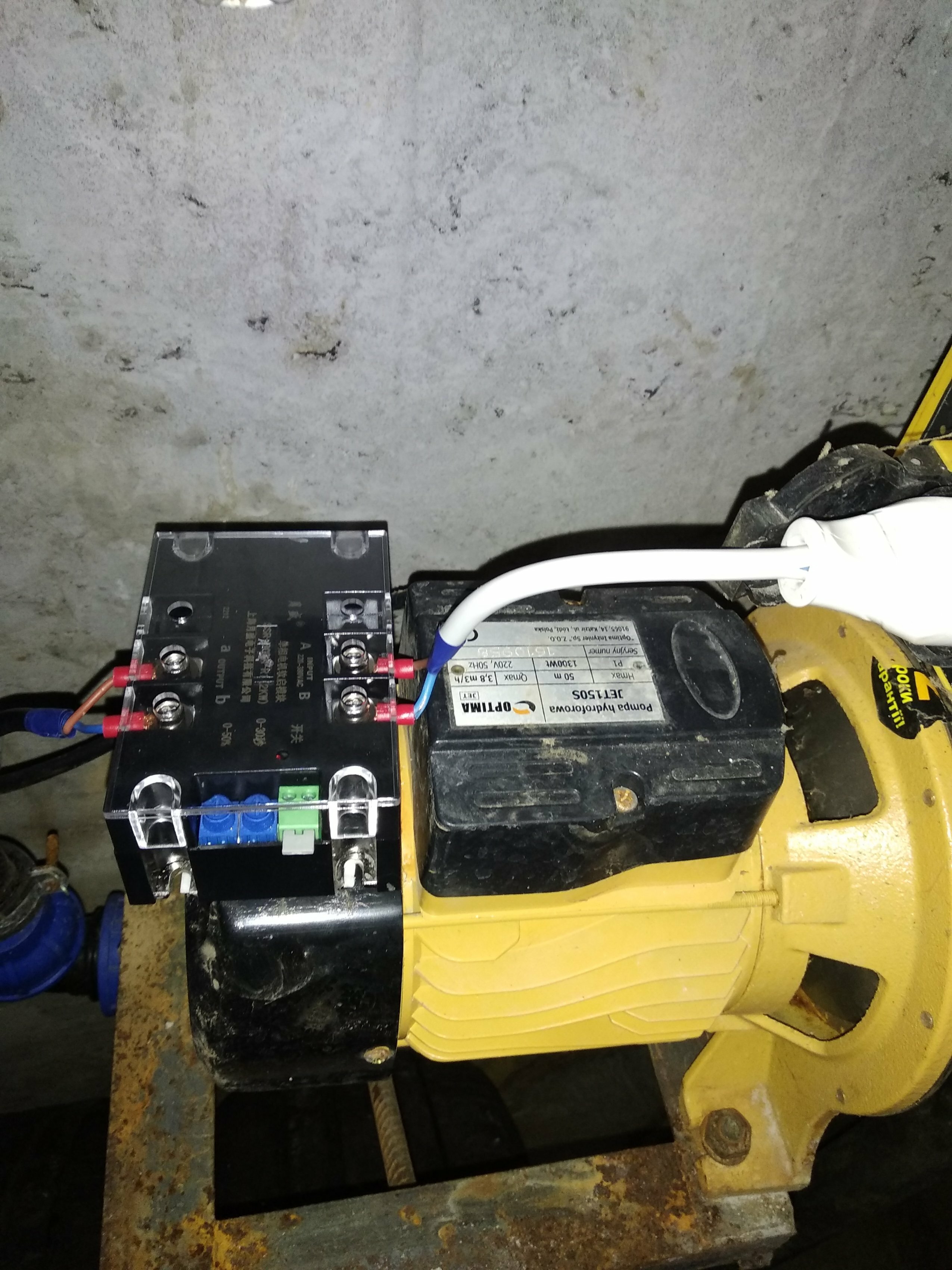

NBB Опубліковано: 8 липня 2024 Поділитись Опубліковано: 8 липня 2024 номінальна потужність 1950 Вт пусковий струм набагато вищий номінального потужність теж Почитав радять такий плавний пуск як на фото але відгуки про плавність пуск і зупинки різні в головне, що його ставити треба між реле та мотором насоса, якщо до то плавний пік буде лише перший раз або щоразу виймати вилку ( вимикати автомат ), що не варіант Може є якісь інші варіанти? дякую Посилання на коментар Поділитися на інших сайтах More sharing options...
DimaF Опубліковано: 8 липня 2024 Поділитись Опубліковано: 8 липня 2024 7 минут назад, NBB сказал: Може є якісь інші варіанти? Зачем?? Отлично работает второй год, хоть и не с "водолеем". Главное номинал с запасом выбрать, у меня насос 1.6, ПП на 2 квт. 8 минут назад, NBB сказал: відгуки про плавність пуск і зупинки різні Там регулировка есть на время. Посилання на коментар Поділитися на інших сайтах More sharing options...
NBB Опубліковано: 8 липня 2024 Поділитись Опубліковано: 8 липня 2024 А ставити тільки в приямку після реле? Розрізати кабель? І тоді воно буде працювати і з інвертором і без мережі Посилання на коментар Поділитися на інших сайтах More sharing options...

NBB Опубліковано: 9 липня 2024 Поділитись Опубліковано: 9 липня 2024 в приямку де вологість велика як вий пристрій працює? В когось вже встановлений тривалий час? дякую Посилання на коментар Поділитися на інших сайтах More sharing options...
DimaF Опубліковано: 9 липня 2024 Поділитись Опубліковано: 9 липня 2024 (змінено) 5 минут назад, NBB сказал: в приямку де вологість велика як вий пристрій працює? В когось вже встановлений тривалий час? дякую Чудово працюе. Змінено 9 липня 2024 користувачем DimaF 1 Посилання на коментар Поділитися на інших сайтах More sharing options...
NBB Опубліковано: 9 липня 2024 Поділитись Опубліковано: 9 липня 2024 Це ніби насосна станція? 4 кВт ПП можна брати для 2 кВт насоса погружного? дякую Посилання на коментар Поділитися на інших сайтах More sharing options...
