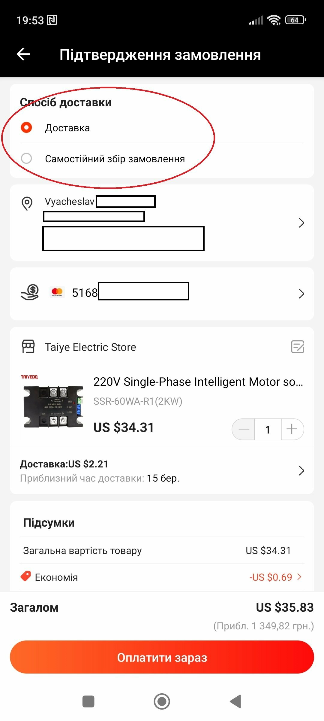

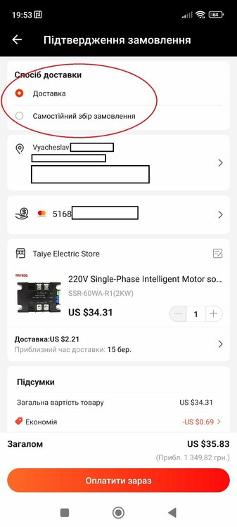

sly Опубліковано: 18 січня 2023 Поділитись Опубліковано: 18 січня 2023 3 часа назад, anabioz сказал: А де це така функція вибору? Не знайшов. Міст тримає посилки тижнями, задовбали. Я в корзину не складываю, сразу нажимаю "купить". Вот в этом окне надо смотреть внимательно - в самом верху, если приличный товар, есть две опции "доставка по адресу" - это укрпочта либо мост экспресс и "самовывоз" - там выпадает меню новой почты. Мост экспресс обычно неделю держит у себя товар, задолбали. Посилання на коментар Поділитися на інших сайтах More sharing options...
anabioz Опубліковано: 19 січня 2023 Поділитись Опубліковано: 19 січня 2023 (змінено) 12 годин тому, sly сказав: Я в корзину не складываю, сразу нажимаю "купить". Вот в этом окне надо смотреть внимательно - в самом верху, если приличный товар, есть две опции "доставка по адресу" - это укрпочта либо мост экспресс и "самовывоз" - там выпадает меню новой почты. Мост экспресс обычно неделю держит у себя товар, задолбали. Все передивився. І товари брав не копійчані. Не бачу такого. Прихований текст Змінено 19 січня 2023 користувачем anabioz Посилання на коментар Поділитися на інших сайтах More sharing options...
AOZ1 Опубліковано: 19 січня 2023 Поділитись Опубліковано: 19 січня 2023 13 часов назад, AOZ1 сказал: Стартовий струм впав в 1.5 рази, судячи з цифрового тестера. Вимкнуть світло будемо дивитися. Звук генератора вообще не меняется. Очевидно обрезался импульс, который не видно на цифровом тестере. Ну в общем штука стоящая и ценник 25$ разумный. Главное, чтобы не сгорела до конца войны. Посилання на коментар Поділитися на інших сайтах More sharing options...
sly Опубліковано: 19 січня 2023 Поділитись Опубліковано: 19 січня 2023 (змінено) 9 часов назад, anabioz сказал: Не бачу такого. Я покупки на али делаю с телефона, выглядит так: Змінено 19 січня 2023 користувачем sly 1 Посилання на коментар Поділитися на інших сайтах More sharing options...
Dmode Опубліковано: 19 січня 2023 Поділитись Опубліковано: 19 січня 2023 11 минут назад, sly сказал: Не бачу такого. Не в кожному товарі є такий спосіб доставки (нова пошта). Залежить видно від продавця з ким він там угоди уклав. Зі свого досвіду можу сказати що близько 50-60% товарів зараз мають цю опцію з новою поштою. 1 1 Посилання на коментар Поділитися на інших сайтах More sharing options...
sly Опубліковано: 19 січня 2023 Поділитись Опубліковано: 19 січня 2023 20 минут назад, Dmode сказал: Залежить видно від продавця з ким він там угоди уклав думаю, це залежить від того, яку суму продаван заклав на доставку. У двох продаванів може бути "фрі шиппінг", але від одного приїде новою поштою з трекінгом, а від другого - хз як, без трекінгу та на укрпошту. Посилання на коментар Поділитися на інших сайтах More sharing options...

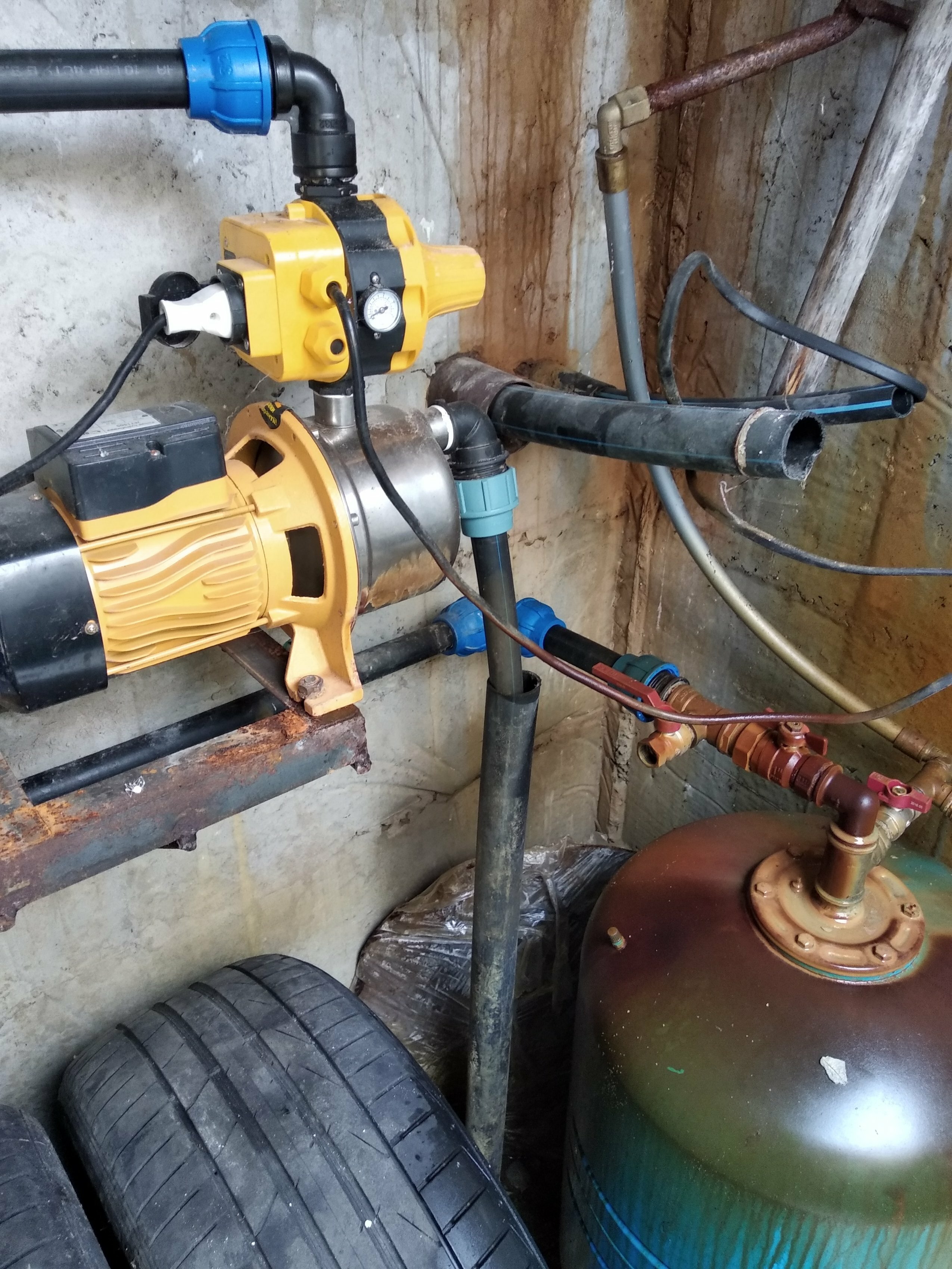

DimaF Опубліковано: 20 січня 2023 Поділитись Опубліковано: 20 січня 2023 (змінено) Внезапно возник вопрос:) Куда врезать ПП, в провод который заходит в реле, или в провод из реле в сам мотор!? Змінено 20 січня 2023 користувачем DimaF Посилання на коментар Поділитися на інших сайтах More sharing options...
Vikingua Опубліковано: 20 січня 2023 Поділитись Опубліковано: 20 січня 2023 вы уверены что реле не поплохеет ? если оно чисто механическое, может быть ему и все-равно, если нет, стоит подумать... Посилання на коментар Поділитися на інших сайтах More sharing options...
blacktigra Опубліковано: 20 січня 2023 Поділитись Опубліковано: 20 січня 2023 2 часа назад, DimaF сказал: Куда врезать ПП, в провод который заходит в реле, или в провод из реле в сам мотор!? Схема під'єднання має бути вказана в інструкції. Якщо її немає, то ПП під'єднується зазвичай після реле. Але це не точно. Посилання на коментар Поділитися на інших сайтах More sharing options...
sly Опубліковано: 20 січня 2023 Поділитись Опубліковано: 20 січня 2023 2 часа назад, DimaF сказал: Куда врезать ПП, в провод который заходит в реле, или в провод из реле в сам мотор!? конечно же из реле в мотор. Но правильно - снять перемычку на реле (сбоку) и туда подключить реле. Из минусов - больше телодвижений и нужно понимать, что делаешь. Из плюсов - контакты реле не пригорят, так как нагрузка на них станет меньше. 1 Посилання на коментар Поділитися на інших сайтах More sharing options...
sly Опубліковано: 20 січня 2023 Поділитись Опубліковано: 20 січня 2023 (змінено) а, не обратил внимания на фото - это же модное (читай, глючное) электронное "реле"... там контактов нет. ПП поставить на провод, идущий на насос. Змінено 20 січня 2023 користувачем sly Посилання на коментар Поділитися на інших сайтах More sharing options...
volomoto Опубліковано: 20 січня 2023 Поділитись Опубліковано: 20 січня 2023 (змінено) 31 хвилину тому, sly сказав: а, не обратил внимания на фото - это же модное (читай, глючное) электронное "реле"... там контактов нет. Воно електронне тільки в керуванні, а для силової комутації там стоїть звичайна релюшка Змінено 20 січня 2023 користувачем volomoto 1 Посилання на коментар Поділитися на інших сайтах More sharing options...
sly Опубліковано: 20 січня 2023 Поділитись Опубліковано: 20 січня 2023 8 минут назад, volomoto сказал: а для силової комутації там стоїть звичайна релюшка я-то в курсе. Но к этой релюшке уже так просто не подключиться, как в мех реле Посилання на коментар Поділитися на інших сайтах More sharing options...
volomoto Опубліковано: 20 січня 2023 Поділитись Опубліковано: 20 січня 2023 3 години тому, DimaF сказав: Куда врезать ПП, в провод который заходит в реле, или в провод из реле в сам мотор!? Є два варіанти підключенні: 1. ППС підключається до мережі і до насоса, а перемичкою керує реле котнролю тиску (РКТ). Але тут потрібне додаткове реле, щоб із 220 В перейти на сухий контакт. 2. Залишити перемичку як є і пілкючити ППС до вхиоду РКТ. Я б йшов із першим варіантом. Посилання на коментар Поділитися на інших сайтах More sharing options...
