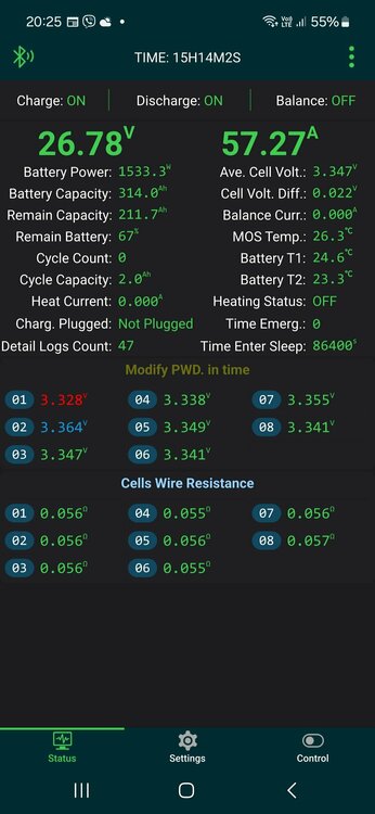

ЯД Опубліковано: 21 жовтня 2025 Поділитись Опубліковано: 21 жовтня 2025 16 хвилин тому, msgarry сказав: Воно взагалі на щось впливає? Это сопротивление балансировочных проводов, чем ниже, тем больше ампер при том же напряжении. "Быстрее" балансировка и меньше потерь при балансировке. На бумаге и в циферках. А так даже не заметите. Главное чтобы не отвалились и был вменяемый контакт) 1 1 Посилання на коментар Поділитися на інших сайтах More sharing options...

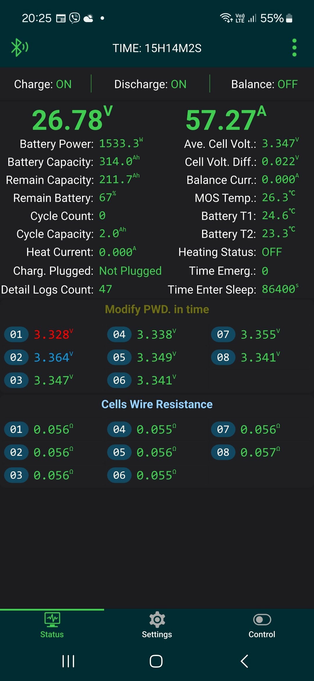

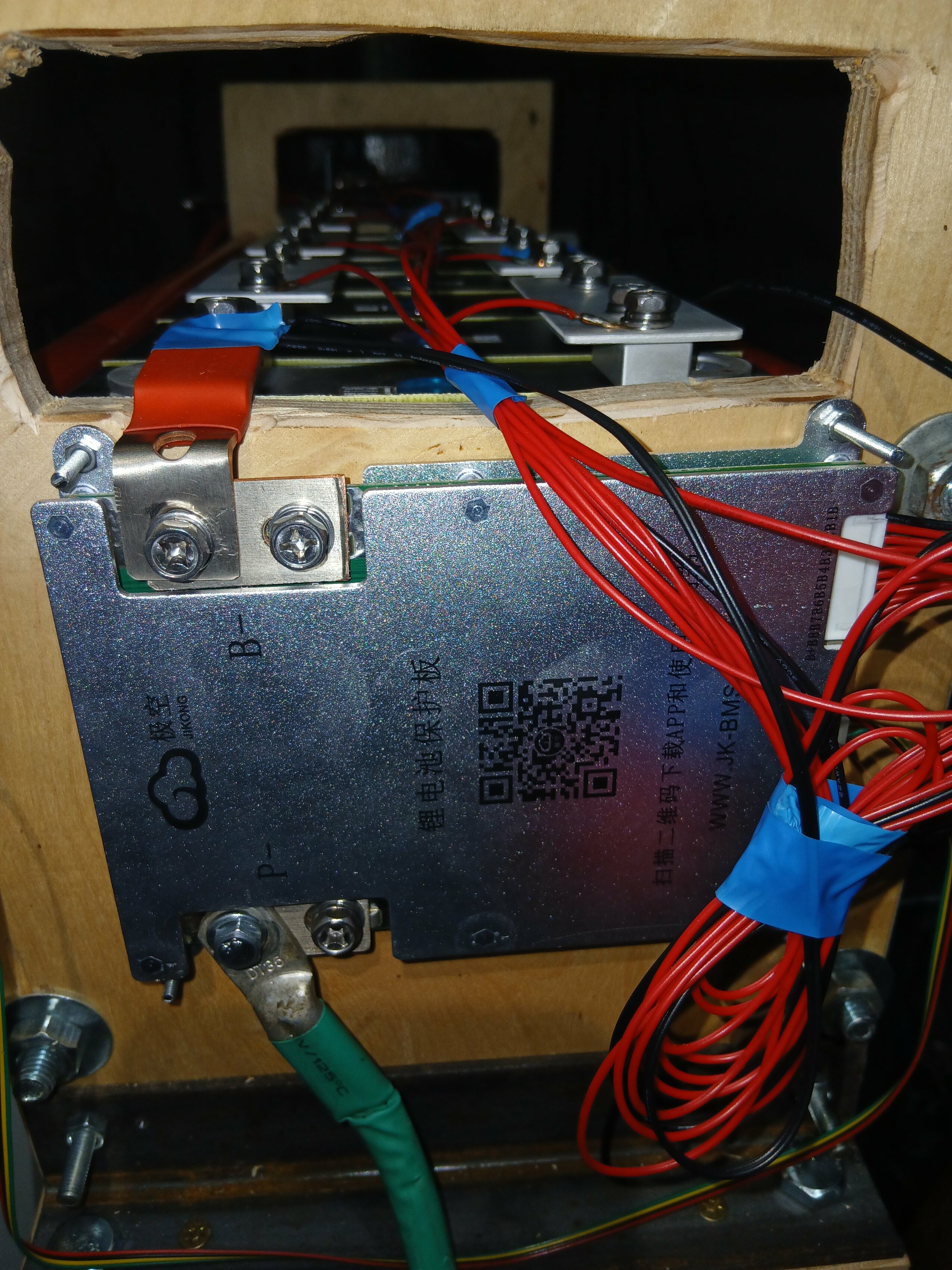

msgarry Опубліковано: 24 жовтня 2025 Поділитись Опубліковано: 24 жовтня 2025 В мене є і v19 i v15. Помітив що в v15 блютуз працює далі. 😀 Сьогодні зібрав батькам збірку на 24В. Хто знає що означає "charg.plugged: not plugged"? Доречі аксіома 3000 не схотіла заряджати аккум, коли я їй на вхід подав напругу з віктрона мультиплюса2.😀 Посилання на коментар Поділитися на інших сайтах More sharing options...
msgarry Опубліковано: 24 жовтня 2025 Поділитись Опубліковано: 24 жовтня 2025 Бмс ось така. 1 1 Посилання на коментар Поділитися на інших сайтах More sharing options...

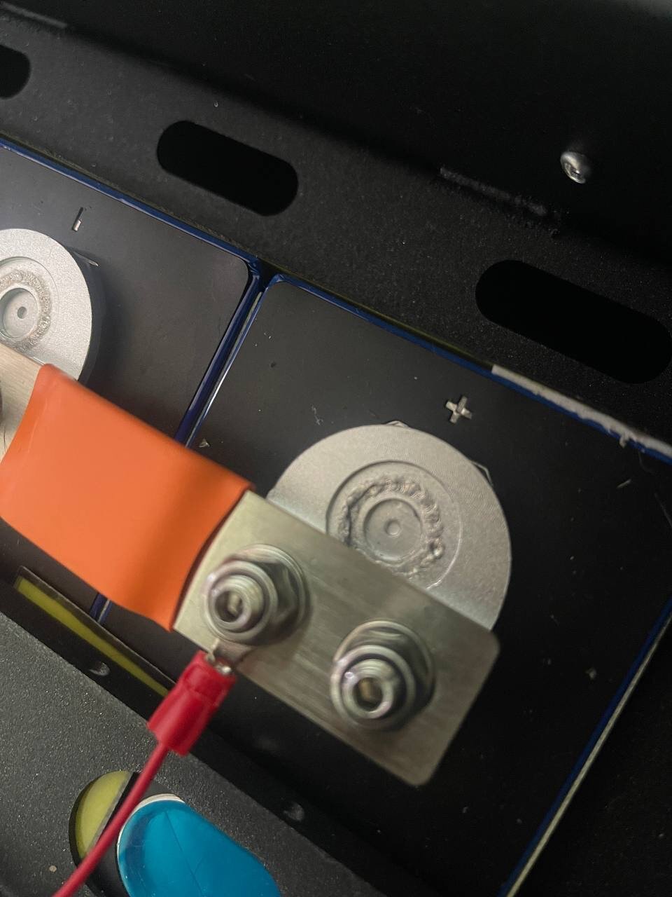

Enot123h Опубліковано: 30 жовтня 2025 Автор Поділитись Опубліковано: 30 жовтня 2025 (змінено) По шпилькам благодарю! Вот пример как вырвало половину резьбы винтом, а шпилька бы за все витки держалась + фиксатор резьбы. Всем на клеммах с внутренней резьбой настойчиво рекомендую шпильки до сборки, чтоб не нарезать потом как я. Сейчас буду подпиливать метчики чтоб глубже в глухом отверстии нарезать М6 Змінено 31 жовтня 2025 користувачем Enot123h 3 1 Посилання на коментар Поділитися на інших сайтах More sharing options...
Vlad Melnik Опубліковано: 31 жовтня 2025 Поділитись Опубліковано: 31 жовтня 2025 23 години тому, Enot123h сказав: По шпилькам благодарю! Вот пример как вырвало половину резьбы винтом, а шпилька бы за все витки держалась + фиксатор резьбы. Всем на клеммах с внутренней резьбой настойчиво рекомендую шпильки до сборки, чтоб не нарезать потом как я. Сейчас буду подпиливать метчики чтоб глубже в глухом отверстии нарезать М6 Так, шпильки норм в глухих отворах як на звичайних комірках:) Мій приклад якраз з LF280 з подвоєнними терміналами. Там наскрізні отвори і в моєму випадку старенький синій локтайт не втримав шпильку при накручуванні гайки з фіксатором : Прихований текст і шпилька докрутилася до корпусу і як важіль вирвала термінал). Зі свіжим червоним фіксатором такого не відбулось би, та і якби я використовував звичайні гайки+пружинну шайбу - теж. Просто так співпали зірки:) Після ремонту замінив всі шпильки на комплектні болти і закрутив всі 64 штуки від руки - все чудово. Я навіть не знаю що треба робити щоб М6 зірвати, навіть на алюмінії. Коротше саме для цих подвоєнних не бачу сенсу в шпильках, тільки якщо ви іх кожен день розбираєте. P.S. людина яка ремонтувала мені їх лазерною зваркою сказала що ситуація з вириванням цих терміналів не рідкість:) 3 1 Посилання на коментар Поділитися на інших сайтах More sharing options...
Vlad Melnik Опубліковано: 31 жовтня 2025 Поділитись Опубліковано: 31 жовтня 2025 (змінено) P.S. Бонус: Комплектні гнучкі нікельовані мідні шини 2х20 дають менший опір ніж саморобні з алю шини 4х20, тому якщо не плануєте заморочуватись з усілякими пастами які знімуть оксидний шар та шліфуванням в ідеал - краще залишити комплектні. Або вже паритися і робити 4х20 з луженої/нікельованої міді. Змінено 31 жовтня 2025 користувачем Vlad Melnik 1 Посилання на коментар Поділитися на інших сайтах More sharing options...

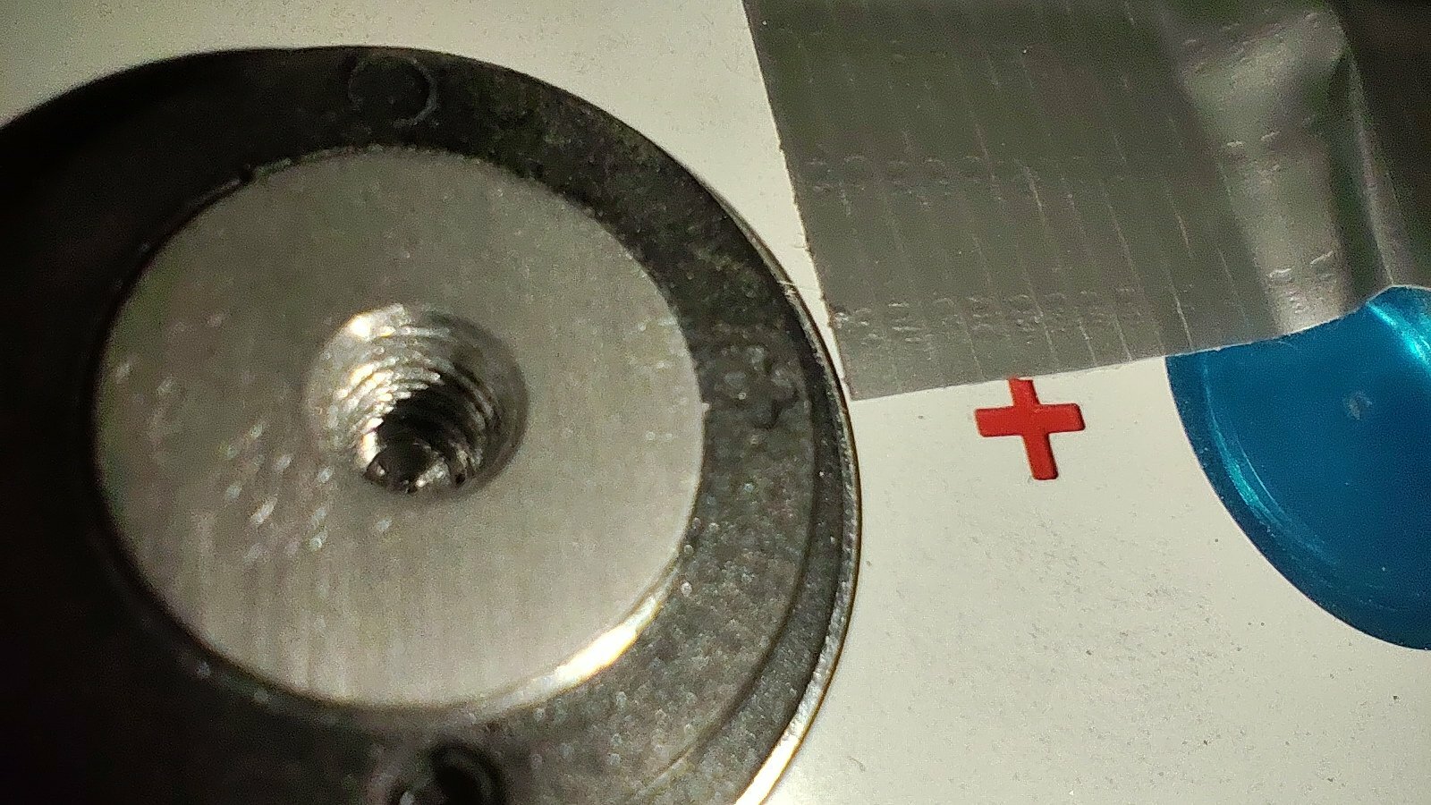

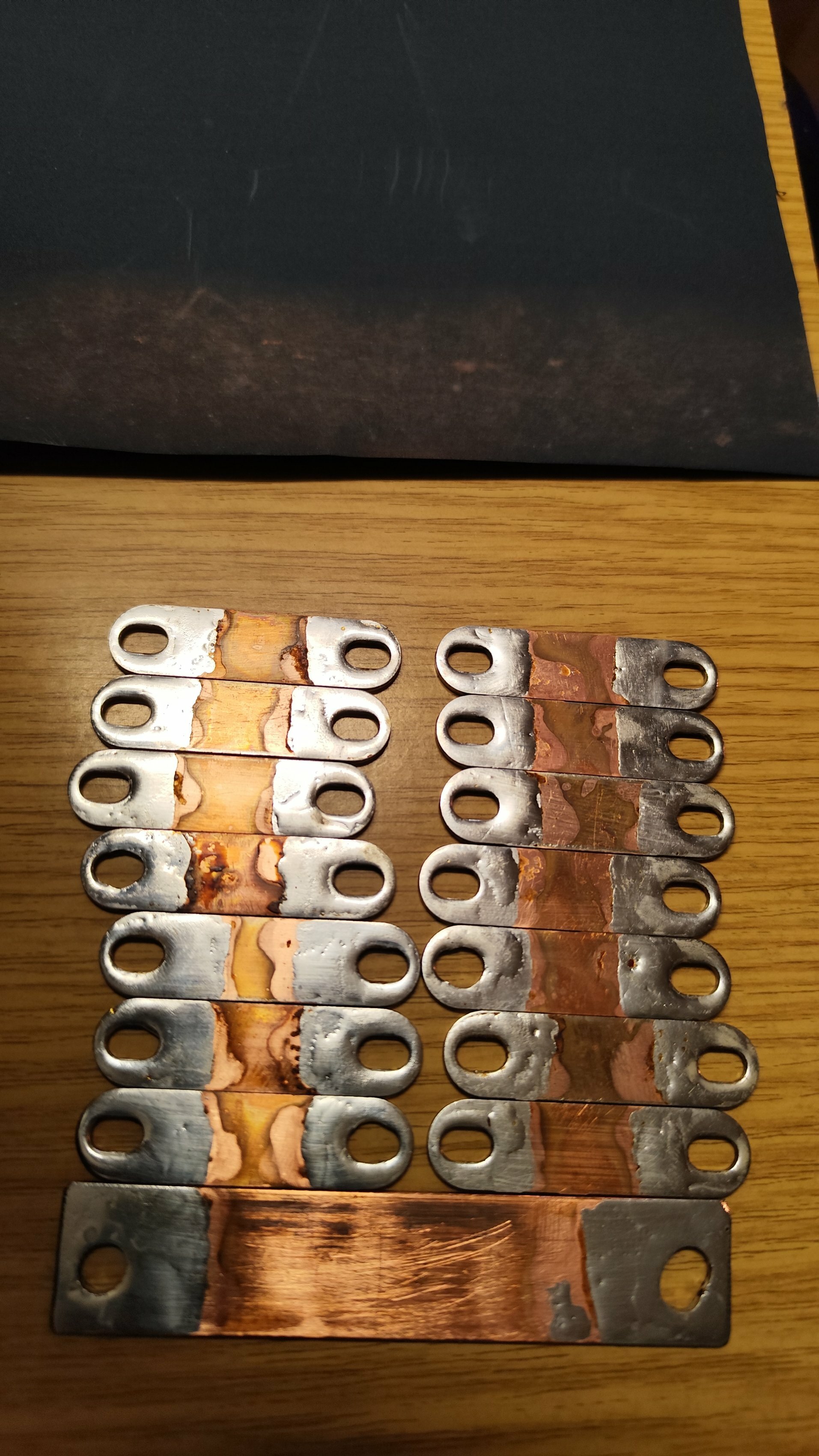

Enot123h Опубліковано: 4 листопада 2025 Автор Поділитись Опубліковано: 4 листопада 2025 Комплектні нікельовані перемички з LF105, виготовлені штамповкою - зло! Коли сточуєш дуже видно які воні криві, сточив, залудив, щоб мідь з алюмінієм не контактувала, і тепер знову сточую до ідеально пласкої поверхні. Швидше було б нові з мідної шини зробити. 1 1 1 Посилання на коментар Поділитися на інших сайтах More sharing options...
SantehnikPPR100 Опубліковано: 4 листопада 2025 Поділитись Опубліковано: 4 листопада 2025 (змінено) 22 минуты назад, Enot123h сказал: тепер знову сточую 🤭 То купив би рідке лудіння... А взагалі то окунанням рівно лудиться і ганчіркою зайве змахуєш - ідеально! Де фото яке воно криве "коли сточуєш"?! Змінено 4 листопада 2025 користувачем SantehnikPPR100 1 Посилання на коментар Поділитися на інших сайтах More sharing options...
msgarry Опубліковано: 4 листопада 2025 Поділитись Опубліковано: 4 листопада 2025 24 минуты назад, Enot123h сказал: Комплектні нікельовані перемички з LF105, виготовлені штамповкою - зло! Коли сточуєш дуже видно які воні криві, сточив, залудив, щоб мідь з алюмінієм не контактувала, і тепер знову сточую до ідеально пласкої поверхні. Швидше було б нові з мідної шини зробити. Ото ви заморочились. Тепер їх на шліфовку віддавати треба. Кожну окремо шліфувати. Здайте їх в металлолом і купіть нові. У всіх чудово працює з комплектними перемичками. Вони прижмуться гайками і все буде ок. 2 1 1 Посилання на коментар Поділитися на інших сайтах More sharing options...
Enot123h Опубліковано: 4 листопада 2025 Автор Поділитись Опубліковано: 4 листопада 2025 9 минут назад, SantehnikPPR100 сказал: Де фото яке воно криве "коли сточуєш"?! Та не зробив, деякі тількі біля отворів, а деякі по всій площині криві були. 3 минуты назад, msgarry сказал: Тепер їх на шліфовку віддавати треба Та я об бок круга для точила, потім на рівному ДСП з наждаком 600, потім 800. Посилання на коментар Поділитися на інших сайтах More sharing options...
SantehnikPPR100 Опубліковано: 4 листопада 2025 Поділитись Опубліковано: 4 листопада 2025 А потім знов мідь відкриється і знов лудити... Нагрій пальником і ганчіркою зайве змахни! 1 1 Посилання на коментар Поділитися на інших сайтах More sharing options...
Vlad Melnik Опубліковано: 5 листопада 2025 Поділитись Опубліковано: 5 листопада 2025 19 годин тому, Enot123h сказав: Комплектні нікельовані перемички з LF105, виготовлені штамповкою - зло! Коли сточуєш дуже видно які воні криві, сточив, залудив, щоб мідь з алюмінієм не контактувала, і тепер знову сточую до ідеально пласкої поверхні. Швидше було б нові з мідної шини зробити. Ці вже приїхали, замовляйте нові:) Оловом ніколи не досягти такого тонкого шару як при нікелюванні І перхідний опір будет більший ніж до всіх цих маніпуляцій. Інший варіант - сточити їх до голої міді і під них запхати перехідну алю-мідну шайбу. 1 1 1 Посилання на коментар Поділитися на інших сайтах More sharing options...
