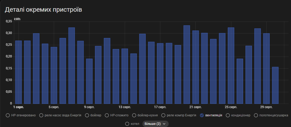

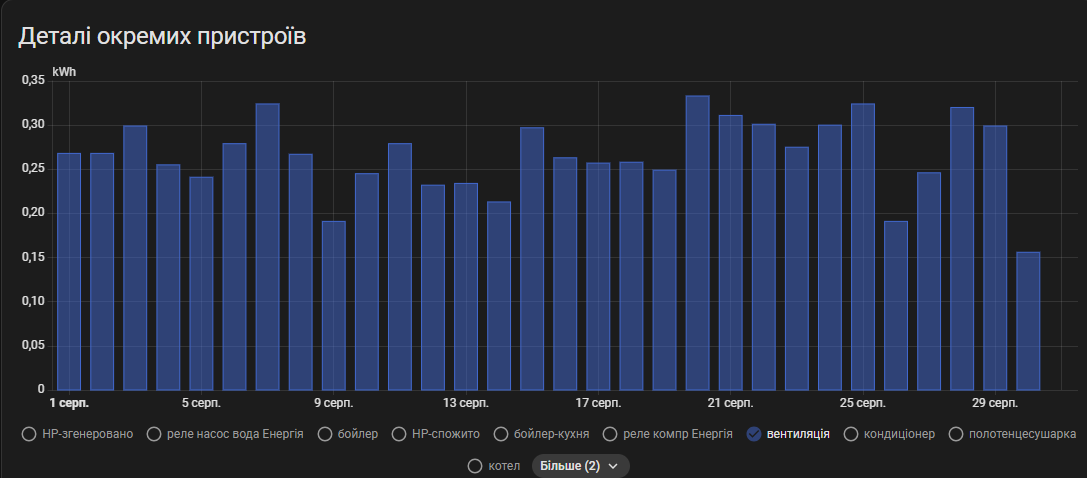

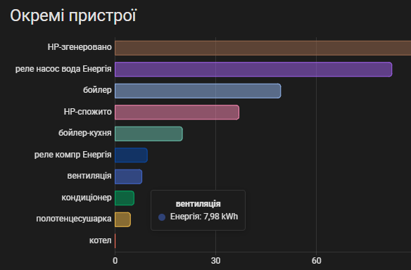

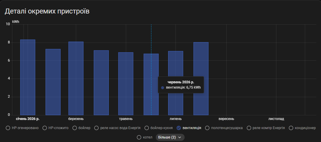

yur43 Опубліковано: 30 серпня Поділитись Опубліковано: 30 серпня (змінено) 4 години тому, Фрай сказав: 20-30-100 кВт зовсім мало споживає, 8 kWh за місяць, правда в серпні часто були вікна вночі відкриті Змінено 30 серпня користувачем yur43 Посилання на коментар Поділитися на інших сайтах More sharing options...
TaurosRMK Опубліковано: 30 серпня Поділитись Опубліковано: 30 серпня 40 хвилин тому, yur43 сказав: 8 kWh за місяць Ну вона у вас і працює на обертах як в мене вентилятори в ПК 😁 Плюс немає нагріву, а може комусь це буде необхідно. Посилання на коментар Поділитися на інших сайтах More sharing options...
yur43 Опубліковано: 30 серпня Поділитись Опубліковано: 30 серпня 17 хвилин тому, TaurosRMK сказав: немає нагріву .. в серпні ? Працює відповідно потребам. Посилання на коментар Поділитися на інших сайтах More sharing options...
TaurosRMK Опубліковано: 30 серпня Поділитись Опубліковано: 30 серпня 53 хвилини тому, yur43 сказав: в серпні Та ні, в загальному. То ж 8 кВт*год не кожного місяця. 1 Посилання на коментар Поділитися на інших сайтах More sharing options...
yur43 Опубліковано: 30 серпня Поділитись Опубліковано: 30 серпня 5 хвилин тому, TaurosRMK сказав: не кожного та приблизно однаково. Режим витяжки (90w) визначає, кухня. 1 Посилання на коментар Поділитися на інших сайтах More sharing options...
TaurosRMK Опубліковано: 30 серпня Поділитись Опубліковано: 30 серпня 59 хвилин тому, yur43 сказав: та приблизно однаково. 2 години тому, TaurosRMK сказав: Ну вона у вас і працює на обертах як в мене вентилятори в ПК 😁 Плюс немає нагріву, а може комусь це буде необхідно. 1 Посилання на коментар Поділитися на інших сайтах More sharing options...
