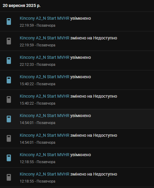

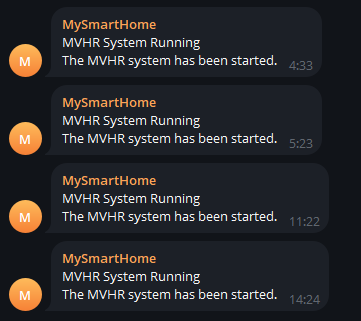

TaurosRMK Опубліковано: 21 вересня 2025 Поділитись Опубліковано: 21 вересня 2025 (змінено) Останній тиждень контролер вентиляції на ESP32 протягом дня по 5-7 разів переходить в стан Недоступно и зразу повертається до нормальної роботи. Помітив це тому що там кожного разу спрацьовує автоматизація, яка надсилає сповіщення в телеграм про запуск вентиляції. Думав "одноразова акція", але ні, повторюється вже майже тиждень. Час спрацювання рандомний, при цьому робота вентиляції не переривається, все працює. За цей тиждень НА і ESPHome оновлювалися декілька разів, і десь після цього з'явилася така болячка, бо до цього жодного разу такого не було, а працює контролер вже тривалий час. Не можу зрозуміти в чому проблема. Згадав що ще з'явився спам від додатку НА на андроїд, також протягом дня часто шле сповіщення про оновлення датчиків. А таке сповіщення, якщо не помиляюся, з'являється коли пропадає мережа, хоча з цим проблем немає, постійно в локальній мережі. Чи помічає хтось щось схоже? Прихований текст Змінено 21 вересня 2025 користувачем TaurosRMK Посилання на коментар Поділитися на інших сайтах More sharing options...
volomoto Опубліковано: 22 вересня 2025 Поділитись Опубліковано: 22 вересня 2025 10 годин тому, TaurosRMK сказав: За цей тиждень НА і ESPHome оновлювалися декілька разів, і десь після цього з'явилася така болячка, бо до цього жодного разу такого не було, а працює контролер вже тривалий час. Не можу зрозуміти в чому проблема. Зникає зв'язок між есп32 та ХА. Після оновлення ESPHome перекомпільовували прошивку для кінконі? Посилання на коментар Поділитися на інших сайтах More sharing options...
TaurosRMK Опубліковано: 22 вересня 2025 Поділитись Опубліковано: 22 вересня 2025 26 хвилин тому, volomoto сказав: Зникає зв'язок між есп32 та ХА. Після оновлення ESPHome перекомпільовували прошивку для кінконі? Так. Посилання на коментар Поділитися на інших сайтах More sharing options...
xkansler Опубліковано: 22 вересня 2025 Поділитись Опубліковано: 22 вересня 2025 (змінено) 1 час назад, TaurosRMK сказал: Так. Наскільки пам'ятаю у Вас Kincony A2 підключено по WiFi а не по UTP. У мене при оновленні HA та ESPhome з оновленням (перекомпіляцією) прошивок еспішок з якогось моменту (десь з 2-3х місяці назад) деякі еспішки теж почали іноді втрачати зв'язок (cумарно, наразі в моєму будинку "живе" 64 модулі на базі різних ESP). Трохи досліджував цю тему. Там щось трохи "накрутили" в WiFi стеку. Не вдаваючить в подробиці пристрій "тримається" за WiFi AP до "останнього". В моєму випадку (WiFi побудовано на 8-ми AP Mikrotik з використанням CAPs з доволі детальним моніторінгом усієї інфраструкрути) аналіз і експерименти привели до того що тепер в усіх конфігах ESPhome для пристроїв які підключені по WiFi я використовую локальну автоматизацію яка перезапускає WiFi на ESP у разі зниження рівня RSSI нижче -78dBi або втрати "коннекту". Виглядає це так: wifi: ssid: !secret wifi_ssid password: !secret wifi_password fast_connect: false power_save_mode: none manual_ip: static_ip: ${device_ip} gateway: 192.168.10.1 subnet: 255.255.255.0 dns1: 192.168.10.1 ap: ssid: ${upper_devicename} Fallback password: !secret ap_password sensor: - platform: wifi_signal name: ${upper_devicename} Wifi Signal Strength id: wifi_signal_sensor update_interval: 60s interval: - interval: 60s then: - if: condition: or: - not: wifi.connected - lambda: 'return id(wifi_signal_sensor).state < -78;' then: - logger.log: WiFi signal is too weak or not connected. Reconnecting... - wifi.disable - delay: 2s - wifi.enable В моєму випадку такий підхід вирішив проблему. Зараз усе стабільно. Змінено 22 вересня 2025 користувачем xkansler 2 Посилання на коментар Поділитися на інших сайтах More sharing options...
TaurosRMK Опубліковано: 22 вересня 2025 Поділитись Опубліковано: 22 вересня 2025 9 годин тому, xkansler сказав: автоматизацію яка перезапускає WiFi на ESP у разі зниження рівня RSSI нижче -78dBi або втрати "коннекту". Так це ж те саме буде що на скріншоті, при перезапуску контролер стане недоступний і знову появиться в мережі? Посилання на коментар Поділитися на інших сайтах More sharing options...
xkansler Опубліковано: 22 вересня 2025 Поділитись Опубліковано: 22 вересня 2025 (змінено) 1 час назад, TaurosRMK сказал: Так це ж те саме буде що на скріншоті, при перезапуску контролер стане недоступний і знову появиться в мережі? В моєму випадку це не так. У мене декілька AP (точок доступу) Mikrotik які "тримають" мережу WiFi під керуванням контроллеру CAPs від тієїж Mikrotik. Контроллер CAPs в сучасній версії RouterOS V7 підтримує стандарти WiFi Roaming 802.11k/v/r (безшовний роумінг Wi-Fi). В інеті є багато інфи про 802.11k/v/r. Якщо дуже спрощено то це взаємодія клиентів і AP для підключення (перепідключення) до найбільш оптимальної AP з точки зору якості зв'язку і завантаженості AP які "тримають" WiFi мережу. Стек WiFi в ESPhome наразі не підтримує 802.11k/v/r тому в моєму випадку ESPшки іноді "чіпляються" до неоптимальної AP і тримаються за неї "до останнього". Спроби скидати коннект такої ESP на стороні контроллера CAPs не завжди (майже ніколи) не призводять до переконекту ESPшки до більш оптимальної AP. А от перезавантаження ESP або вимкнення->включення WiFi на ESP як правило, в моєму випадку, призводить до того що ESPшка підкючається до більш оптимальної AP. Але при перезавантаженні окрім перепідключення до нової AP скидаються стани усіх змінних, включно з globals, скидаються усі локальні лічильники і локальні автоматизації які працюють на ESP і т.д. При вимкненні->включенні WiFi цього не стається, після перепідключення ESP, HA, в моєму випадку, навіть "не помічає" цього, це видно тільки в логах ESP (logger.log: WiFi signal is too weak or not connected. Reconnecting...). Якщо у вас мережу WiFi "тримає" декілька AP (MikroTik/Kinnetic/TP-LINK/Ubiquiti etc.) то мій кейс може вам стати в нагоді. Змінено 22 вересня 2025 користувачем xkansler Посилання на коментар Поділитися на інших сайтах More sharing options...
TaurosRMK Опубліковано: 22 вересня 2025 Поділитись Опубліковано: 22 вересня 2025 56 хвилин тому, xkansler сказав: мережу WiFi "тримає" Тримає один роутер ))) який знаходиться в двох метрах від Kincony. Дивно що це сталося буквально останній тиждень, до цього такого ніколи не було. Але сьогодні ніби все ок, хоча вентиляцію вимкнули десь в обід і забули запустити, недавно тільки запустив. Посилання на коментар Поділитися на інших сайтах More sharing options...
xkansler Опубліковано: 22 вересня 2025 Поділитись Опубліковано: 22 вересня 2025 1 минуту назад, TaurosRMK сказал: Тримає один роутер ))) який знаходиться в двох метрах від Kincony. Дивно що це сталося буквально останній тиждень, до цього такого ніколи не було. Але сьогодні ніби все ок, хоча вентиляцію вимкнули десь в обід і забули запустити, недавно тільки запустив. У мене теж раніше ніяких траблів з ESP по WiFi небуло. А от десь 2-3 місяці тому виникли, при тому що обладнання WiFi не змінювалось і налаштування Mikrotik теж. Я не зафіксував з якої версії ESPhome це почалось, тому що після оновлення ESPhome я перекомпілюю не усі модулі, а тільки ті які використовують компоненти які є в оновлені, або коли є серйозні зміни в API ESPhome. Але на тих що перекомпілював з часом помітив періодичні "відвали". На форумах по ESPhome з'явилися повідомлення про трабли в стеку WiFi і різні варіанти рішення. Те яке я навів вирішило мою проблему. Я не стрерджую що у Вас такий самий трабл, але якщо перезапуску ESP не стається то скоріш за усе щось не так з WiFi. Як варіант сусіди могли заспамити канал який використовує ваша AP. Загалом в налаштуваннях WiFi ESPhome є досить багато параметрів - esphome.io/components/wifi/ 1 Посилання на коментар Поділитися на інших сайтах More sharing options...
TaurosRMK Опубліковано: 22 вересня 2025 Поділитись Опубліковано: 22 вересня 2025 1 година тому, TaurosRMK сказав: Але сьогодні ніби все ок, хоча вентиляцію вимкнули десь в обід і забули запустити, недавно тільки запустив. Тільки сказав що все ок, як буквально 20 хв назад те саме )) 51 хвилину тому, xkansler сказав: Загалом в налаштуваннях WiFi ESPhome є досить багато параметрів - esphome.io/components/wifi/ Що ж, подивлюся. В крайньому випадку Ethernet кабель вже давно куплено, тільки руки не доходять підключити. Посилання на коментар Поділитися на інших сайтах More sharing options...
xkansler Опубліковано: 22 вересня 2025 Поділитись Опубліковано: 22 вересня 2025 (змінено) 19 минут назад, TaurosRMK сказал: Тільки сказав що все ок, як буквально 20 хв назад те саме )) Що ж, подивлюся. В крайньому випадку Ethernet кабель вже давно куплено, тільки руки не доходять підключити. Доречі ethernet на Kincony (LAN8720) дуже стабільний. За більше трьох років експлуатації їх серії Kincony KC868 жодного траблу і відвалу. Я Kincony по ethernet використовую в критичних інтеграціях - опалення, електроспоживання, ... все стабільно Змінено 22 вересня 2025 користувачем xkansler Посилання на коментар Поділитися на інших сайтах More sharing options...

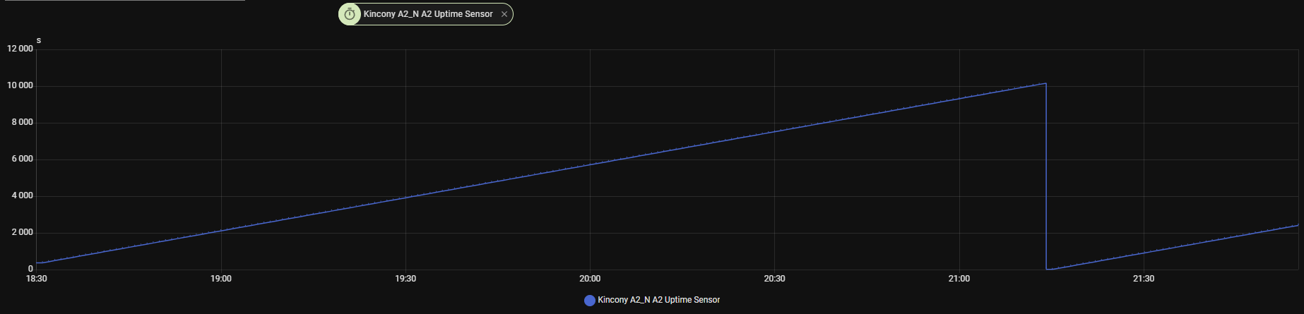

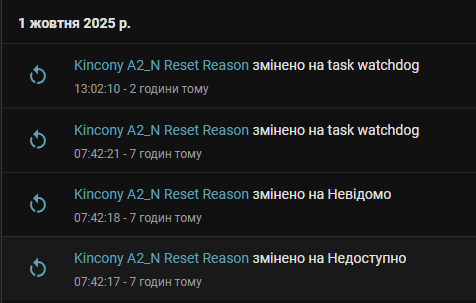

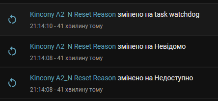

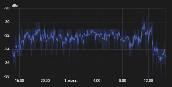

TaurosRMK Опубліковано: 1 жовтня 2025 Поділитись Опубліковано: 1 жовтня 2025 (змінено) Думав проблема зникла, але схоже що ні. Хоча обривів зв'язку, чи як це можна назвати, стало менше. Додав сенсор wi-fi сингалу, прогнозовано там все супер, 2 метри до роутера, які можуть бути проблеми, стабільно -30...-35 dBm. Також додав сенсор Reset Reason і помітив що в моменти коли щось не то з Kincony, сенсор показує запис task watchdog. Не розібрався де саме шукати детальну інформацію про це, гугл каже що треба дивитися в лог Kincony, але ж тримати постійно відкритий лог не завжди виходить. Тим більше що між спрацюваннями може пройти годин 10-15, або взагалі серед ночі. Знайшов який журнал налагодження в інтеграції ESPHome, включив його. Сьогодні зайшов подивитися чи є там щось цікавого. Нажаль він не зберіг всі записи, тобто попереднього запису в 07:42 немає, тільки за останні півтори години, але якраз зберігся запис про 13:02. Але в цей час не спрацювала автоматизація Kincony, тобто не прийшло повідомлення в телеграм бот, хоча по запису логу видно що відбулосся перепідключення (якщо я вірно зрозумів). 2025-10-01 13:02:10.096 DEBUG (MainThread) [aioesphomeapi.connection] kincony-a2-n @ 192.168.1.103: Sending HelloRequest: client_info: "Home Assistant 2025.9.4" api_version_major: 1 api_version_minor: 12 2025-10-01 13:02:10.096 DEBUG (MainThread) [aioesphomeapi.connection] kincony-a2-n @ 192.168.1.103: Sending ConnectRequest: 2025-10-01 13:02:10.096 DEBUG (MainThread) [aioesphomeapi._frame_helper.base] kincony-a2-n @ 192.168.1.103: Sending frame: [010031c3e239c3d95718d1e164b765b2ba4eaf77071c3898da04f0e2208260e9543f553423286525662f2358efa0370100148b5623e8949bd4ee7b77] 2025-10-01 13:02:10.226 DEBUG (MainThread) [aioesphomeapi.connection] kincony-a2-n @ 192.168.1.103: Got message of type NumberStateResponse (len=5): key: 3467138 2025-10-01 13:02:10.226 DEBUG (MainThread) [aioesphomeapi.connection] kincony-a2-n @ 192.168.1.103: Got message of type NumberStateResponse (len=5): key: 4050902 2025-10-01 13:02:10.226 DEBUG (MainThread) [aioesphomeapi.connection] kincony-a2-n @ 192.168.1.103: Got message of type NumberStateResponse (len=5): key: 1059676 2025-10-01 13:02:10.226 DEBUG (MainThread) [aioesphomeapi.connection] kincony-a2-n @ 192.168.1.103: Got message of type NumberStateResponse (len=5): key: 1166887 2025-10-01 13:02:10.281 DEBUG (MainThread) [aioesphomeapi.connection] kincony-a2-n @ 192.168.1.103: Got message of type HelloResponse (len=28): api_version_major: 1 api_version_minor: 12 server_info: "2025.9.2" name: "kincony-a2-n" 2025-10-01 13:02:10.282 DEBUG (MainThread) [aioesphomeapi.connection] kincony-a2-n @ 192.168.1.103: Successfully connected ('2025.9.2' API=1.12) 2025-10-01 13:02:10.282 INFO (MainThread) [aioesphomeapi.reconnect_logic] Successful handshake with kincony-a2-n @ 192.168.1.103 in 0.426s 2025-10-01 13:02:10.282 DEBUG (MainThread) [aioesphomeapi.connection] kincony-a2-n @ 192.168.1.103: Sending DeviceInfoRequest: 2025-10-01 13:02:10.282 DEBUG (MainThread) [aioesphomeapi.connection] kincony-a2-n @ 192.168.1.103: Sending ListEntitiesRequest: 2025-10-01 13:02:10.282 DEBUG (MainThread) [aioesphomeapi._frame_helper.base] kincony-a2-n @ 192.168.1.103: Sending frame: [01001462a3ada072f551263d683e4dc880c1c0100145dcf8693498f5041b40e2d8ee925f4441ea579] 2025-10-01 13:02:10.282 DEBUG (MainThread) [aioesphomeapi.connection] kincony-a2-n @ 192.168.1.103: Got message of type ConnectResponse (len=0): 2025-10-01 13:02:10.360 DEBUG (MainThread) [aioesphomeapi.connection] kincony-a2-n @ 192.168.1.103: Got message of type DeviceInfoResponse (len=106): name: "kincony-a2-n" mac_address: "xx:xx:xx:xx:xx:xx" esphome_version: "2025.9.2" compilation_time: "Sep 30 2025, 11:20:18" model: "esp32dev" webserver_port: 80 manufacturer: "Espressif" friendly_name: "Kincony A2_N" api_encryption_supported: true Попередньо грішив на роутер, який почав барахлити, але оновив прошивку і наче з ним все ок. А от зрозуміти що саме спричиняє ці перезавантаження/обриви, поки не знаю як. Знайшов ще інфу що можливо Kincony не вистачає живлення і тому вона перепідключається. Kincony А2 живиться 9-24В, в меня якраз було 9В через понижуючий модуль (там були нюанси з іншими пристроями при 24В, тому прийшлося використати понижуючий модуль 24В->9В), але він з можливістю регулювання, тому підкрутив до 12В. Особливо не допомогло, все рівно бувають описані раніше проблеми. Наприклад за вчора було аж 4 спрацювання автоматизації, яка відбувається при натисканні перемикача "Запуск системи", відбувається запуск обладнання і в кінці приходить повідомлення в телеграм бот. І от чому ця автоматизація спрацьовує коли система вже працює, поки не зрозуміло. Що ще порадите зробити, щоб знайти можливу проблему? Змінено 1 жовтня 2025 користувачем TaurosRMK Посилання на коментар Поділитися на інших сайтах More sharing options...
xkansler Опубліковано: 1 жовтня 2025 Поділитись Опубліковано: 1 жовтня 2025 (змінено) 1 час назад, TaurosRMK сказал: Думав проблема зникла, але схоже що ні. Хоча обривів зв'язку, чи як це можна назвати, стало менше. Додав сенсор wi-fi сингалу, прогнозовано там все супер, 2 метри до роутера, які можуть бути проблеми, стабільно -30...-35 dBm. Також додав сенсор Reset Reason і помітив що в моменти коли щось не то з Kincony, сенсор показує запис task watchdog. Не розібрався де саме шукати детальну інформацію про це, гугл каже що треба дивитися в лог Kincony, але ж тримати постійно відкритий лог не завжди виходить. Тим більше що між спрацюваннями може пройти годин 10-15, або взагалі серед ночі. Знайшов який журнал налагодження в інтеграції ESPHome, включив його. Сьогодні зайшов подивитися чи є там щось цікавого. Нажаль він не зберіг всі записи, тобто попереднього запису в 07:42 немає, тільки за останні півтори години, але якраз зберігся запис про 13:02. Але в цей час не спрацювала автоматизація Kincony, тобто не прийшло повідомлення в телеграм бот, хоча по запису логу видно що відбулосся перепідключення (якщо я вірно зрозумів). 2025-10-01 13:02:10.096 DEBUG (MainThread) [aioesphomeapi.connection] kincony-a2-n @ 192.168.1.103: Sending HelloRequest: client_info: "Home Assistant 2025.9.4" api_version_major: 1 api_version_minor: 12 2025-10-01 13:02:10.096 DEBUG (MainThread) [aioesphomeapi.connection] kincony-a2-n @ 192.168.1.103: Sending ConnectRequest: 2025-10-01 13:02:10.096 DEBUG (MainThread) [aioesphomeapi._frame_helper.base] kincony-a2-n @ 192.168.1.103: Sending frame: [010031c3e239c3d95718d1e164b765b2ba4eaf77071c3898da04f0e2208260e9543f553423286525662f2358efa0370100148b5623e8949bd4ee7b77] 2025-10-01 13:02:10.226 DEBUG (MainThread) [aioesphomeapi.connection] kincony-a2-n @ 192.168.1.103: Got message of type NumberStateResponse (len=5): key: 3467138 2025-10-01 13:02:10.226 DEBUG (MainThread) [aioesphomeapi.connection] kincony-a2-n @ 192.168.1.103: Got message of type NumberStateResponse (len=5): key: 4050902 2025-10-01 13:02:10.226 DEBUG (MainThread) [aioesphomeapi.connection] kincony-a2-n @ 192.168.1.103: Got message of type NumberStateResponse (len=5): key: 1059676 2025-10-01 13:02:10.226 DEBUG (MainThread) [aioesphomeapi.connection] kincony-a2-n @ 192.168.1.103: Got message of type NumberStateResponse (len=5): key: 1166887 2025-10-01 13:02:10.281 DEBUG (MainThread) [aioesphomeapi.connection] kincony-a2-n @ 192.168.1.103: Got message of type HelloResponse (len=28): api_version_major: 1 api_version_minor: 12 server_info: "2025.9.2" name: "kincony-a2-n" 2025-10-01 13:02:10.282 DEBUG (MainThread) [aioesphomeapi.connection] kincony-a2-n @ 192.168.1.103: Successfully connected ('2025.9.2' API=1.12) 2025-10-01 13:02:10.282 INFO (MainThread) [aioesphomeapi.reconnect_logic] Successful handshake with kincony-a2-n @ 192.168.1.103 in 0.426s 2025-10-01 13:02:10.282 DEBUG (MainThread) [aioesphomeapi.connection] kincony-a2-n @ 192.168.1.103: Sending DeviceInfoRequest: 2025-10-01 13:02:10.282 DEBUG (MainThread) [aioesphomeapi.connection] kincony-a2-n @ 192.168.1.103: Sending ListEntitiesRequest: 2025-10-01 13:02:10.282 DEBUG (MainThread) [aioesphomeapi._frame_helper.base] kincony-a2-n @ 192.168.1.103: Sending frame: [01001462a3ada072f551263d683e4dc880c1c0100145dcf8693498f5041b40e2d8ee925f4441ea579] 2025-10-01 13:02:10.282 DEBUG (MainThread) [aioesphomeapi.connection] kincony-a2-n @ 192.168.1.103: Got message of type ConnectResponse (len=0): 2025-10-01 13:02:10.360 DEBUG (MainThread) [aioesphomeapi.connection] kincony-a2-n @ 192.168.1.103: Got message of type DeviceInfoResponse (len=106): name: "kincony-a2-n" mac_address: "xx:xx:xx:xx:xx:xx" esphome_version: "2025.9.2" compilation_time: "Sep 30 2025, 11:20:18" model: "esp32dev" webserver_port: 80 manufacturer: "Espressif" friendly_name: "Kincony A2_N" api_encryption_supported: true Попередньо грішив на роутер, який почав барахлити, але оновив прошивку і наче з ним все ок. А от зрозуміти що саме спричиняє ці перезавантаження/обриви, поки не знаю як. Знайшов ще інфу що можливо Kincony не вистачає живлення і тому вона перепідключається. Kincony А2 живиться 9-24В, в меня якраз було 9В через понижуючий модуль (там були нюанси з іншими пристроями при 24В, тому прийшлося використати понижуючий модуль 24В->9В), але він з можливістю регулювання, тому підкрутив до 12В. Особливо не допомогло, все рівно бувають описані раніше проблеми. Наприклад за вчора було аж 4 спрацювання автоматизації, яка відбувається при натисканні перемикача "Запуск системи", відбувається запуск обладнання і в кінці приходить повідомлення в телеграм бот. І от чому ця автоматизація спрацьовує коли система вже працює, поки не зрозуміло. Що ще порадите зробити, щоб знайти можливу проблему? Дивна поведінка. Схоже що о 13:02 було перепідключення до WiFi. Спробуйте в конфігу yaml (для вашого Kincony) включити більш детальний лог саме WiFi компонента, десь так: logger: level: VERBOSE initial_level: ERROR logs: wifi: VERBOSE Також включіть сенсор Uptime щоб точно знати що не відбувається загального перезавантаження ESP: sensor: - platform: uptime type: seconds name: Uptime Sensor P.S. Якщо Ваш роутер працює в сильно "загаженому" радіо середовищі (багато сусідських роутерів, zigbee концентраторів, блютуз пристроїв та інше) то рівень RSSI (рівень сингалу) мало-інформативний. RSSI - це показник потужності Wi-Fi сигналу, що надходить до вашого пристрою. Набагато важливіше, і сильніше впливає на стабільність передачі данних - SNR (Signal to Noise Ratio - співвідношення сигнал/шум) - www.wireless-nets.com/resources/tutorials/define_SNR_values.html Якщо, для прикладу у вас роутер працює на 6-му каналі (частота 2.4Ghz) і ваша ESP показує RSSI -40dbi а за "стінкою" працює інший роутер теж на 6-му каналі (його сигнал для вашого роутера являється шумом) і в точці знаходження вашої ESP рівень сигналу цього роутера -45dbi то при начебто високому (-40dbi) сигналу ваш SNR усього 5dbi і при такому SNR передача данних майже неможлива. Це як ніби багато людей, в одній локаціЇ, одночасно дуже гучно розмовляють. Гучність є, а от розібрати про що йде мова майже неможливо. Так і з RSSI. Змінено 1 жовтня 2025 користувачем xkansler 1 1 Посилання на коментар Поділитися на інших сайтах More sharing options...
TaurosRMK Опубліковано: 1 жовтня 2025 Поділитись Опубліковано: 1 жовтня 2025 1 годину тому, xkansler сказав: Дивна поведінка. Схоже що о 13:02 було перепідключення до WiFi. Спробуйте в конфігу yaml (для вашого Kincony) включити більш детальний лог саме WiFi компонента, десь так: logger: level: VERBOSE initial_level: ERROR logs: wifi: VERBOSE Також включіть сенсор Uptime щоб точно знати що не відбувається загального перезавантаження ESP: sensor: - platform: uptime type: seconds name: Uptime Sensor P.S. Якщо Ваш роутер працює в сильно "загаженому" радіо середовищі (багато сусідських роутерів, zigbee концентраторів, блютуз пристроїв та інше) то рівень RSSI (рівень сингалу) мало-інформативний. RSSI - це показник потужності Wi-Fi сигналу, що надходить до вашого пристрою. Набагато важливіше, і сильніше впливає на стабільність передачі данних - SNR (Signal to Noise Ratio - співвідношення сигнал/шум) - www.wireless-nets.com/resources/tutorials/define_SNR_values.html Якщо, для прикладу у вас роутер працює на 6-му каналі (частота 2.4Ghz) і ваша ESP показує RSSI -40dbi а за "стінкою" працює інший роутер теж на 6-му каналі (його сигнал для вашого роутера являється шумом) і в точці знаходження вашої ESP рівень сигналу цього роутера -45dbi то при начебто високому (-40dbi) сигналу ваш SNR усього 5dbi і при такому SNR передача данних майже неможлива. Це як ніби багато людей, в одній локаціЇ, одночасно дуже гучно розмовляють. Гучність є, а от розібрати про що йде мова майже неможливо. Так і з RSSI. Оновлю yaml і подивлюся що буде. Тільки де ті логи wi-fi шукати, вони кудись записуються чи тільки коли логування відкрито і потім його зберігати вручну? З приводу роутера, тільки один роутер, поруч є ще usb zigbee свисток в сервері НА на міні ПК. Більше нічого немає, а оскільки це приватний будинок, то інших роутерів десь поруч також немає. В налаштуваннях каналу стоїть авто. Посилання на коментар Поділитися на інших сайтах More sharing options...
TaurosRMK Опубліковано: 1 жовтня 2025 Поділитись Опубліковано: 1 жовтня 2025 Згадав що десь в недавніх оновленнях ESPHome додали підтримку ESP-now. Чи хтось вже пробував зв'язувати пристрої між собою по ESP-now? Чи працює коректно? Посилання на коментар Поділитися на інших сайтах More sharing options...
xkansler Опубліковано: 1 жовтня 2025 Поділитись Опубліковано: 1 жовтня 2025 4 минуты назад, TaurosRMK сказал: Згадав що десь в недавніх оновленнях ESPHome додали підтримку ESP-now. Чи хтось вже пробував зв'язувати пристрої між собою по ESP-now? Чи працює коректно? Так з версії за серпень 2025 року ESPNow є штатним компонентом ESPhome - esphome.io/components/espnow/ Попробував "на зуб" в сценарії ESP32+DS18B20 (зліпив вуличний датчик) який передає вуличну температуру контроллеру який керує газовим котлом Vaillant через eBus (esp32 + eBus adapter) - 2 неділі працює стабільно, далі спостерігаю Посилання на коментар Поділитися на інших сайтах More sharing options...
TaurosRMK Опубліковано: 1 жовтня 2025 Поділитись Опубліковано: 1 жовтня 2025 32 хвилини тому, xkansler сказав: Так з версії за серпень 2025 року ESPNow є штатним компонентом ESPhome - esphome.io/components/espnow/ Попробував "на зуб" в сценарії ESP32+DS18B20 (зліпив вуличний датчик) який передає вуличну температуру контроллеру який керує газовим котлом Vaillant через eBus (esp32 + eBus adapter) - 2 неділі працює стабільно, далі спостерігаю Можна код? Бо я пробував практично в перший тиждень після оновлення, щось не вийшло в мене. Але я ще той програміст 😆 Посилання на коментар Поділитися на інших сайтах More sharing options...

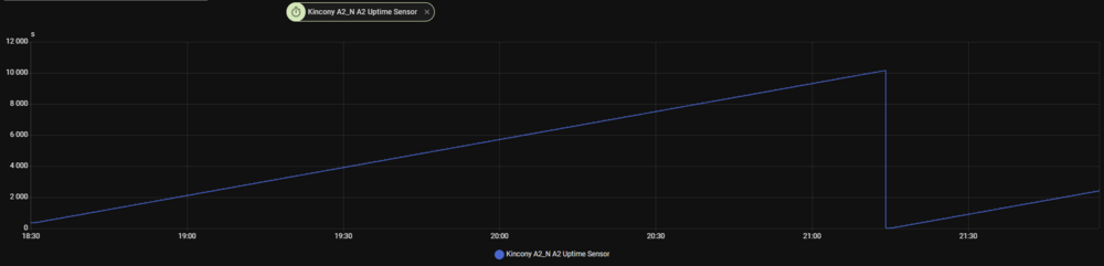

TaurosRMK Опубліковано: 1 жовтня 2025 Поділитись Опубліковано: 1 жовтня 2025 5 годин тому, xkansler сказав: Також включіть сенсор Uptime щоб точно знати що не відбувається загального перезавантаження ESP: sensor: - platform: uptime type: seconds name: Uptime Sensor Спрацювало знову, прийшло повідомлення в телеграм бот. Зайшов подивитися, а там ось так 🤔 Шкода лог не був відкритий, щоб глянути більш детально. Посилання на коментар Поділитися на інших сайтах More sharing options...
