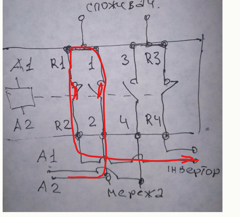

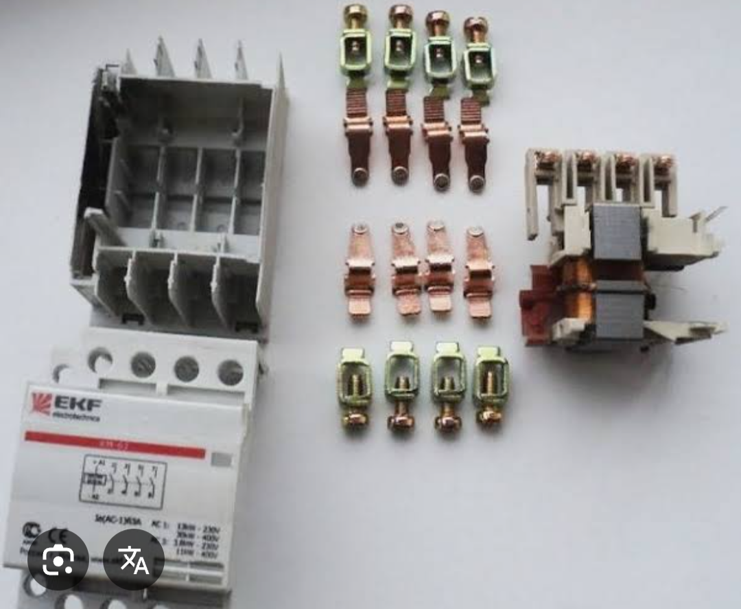

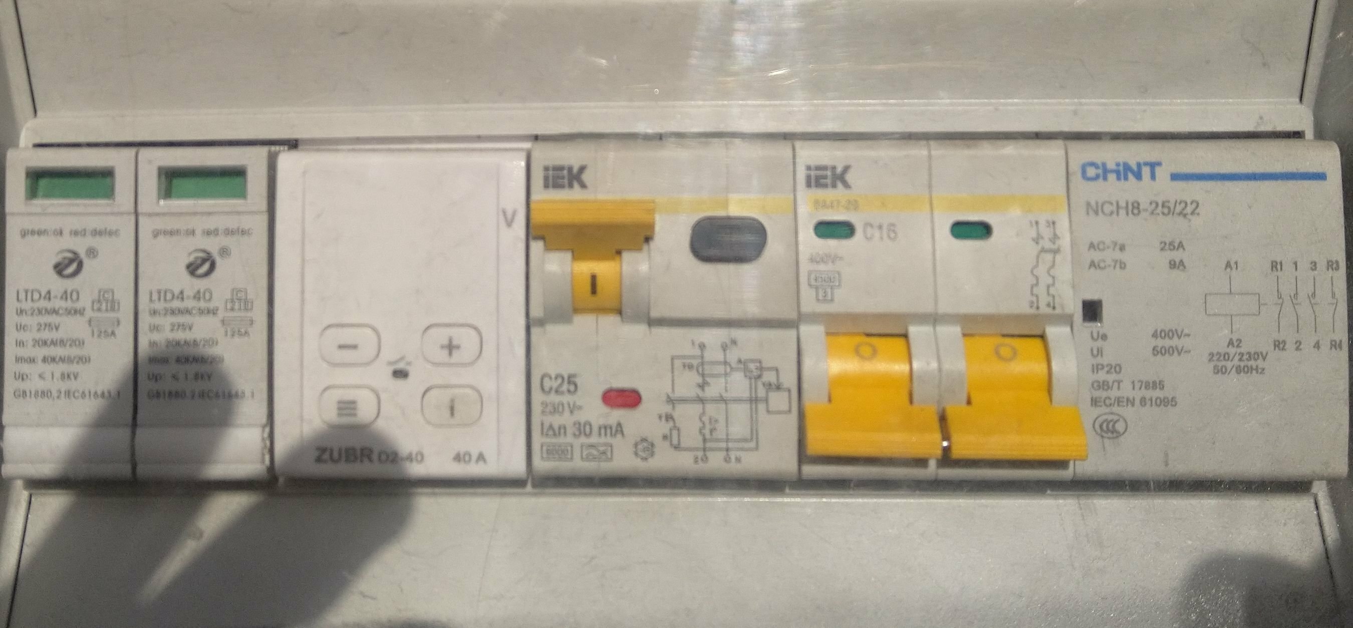

SantehnikPPR100 Опубліковано: 26 жовтня Поділитись Опубліковано: 26 жовтня (змінено) 14 часов назад, standov сказал: обосную, контактор(жодний) не гарантує *одночасне* спрацювання всіх контактних груп (тупо конструктивно), а тепер на вашій схемі намалюйте кейс коли одна група перемкнулася а друга залипла. І так стається тупо системно. ПС саме по цій причині, жоден контактор не має малюнку "перемикаючих" контактів, бо він не гарантує це. Про те 100500 разів показано та розказано яка група залипла(?)! там на одному "коромислі" дві пластини механічно зв'язані, не може одна залипнути а інша перемкнутися. Ви б хоч подивилися як воно влаштоване... І шо ото червоним намальовано? - інвертор одною "фазою" на мережу залишився підключений? І шо далі? мережі то нема і на вводі реле напруги розімкнуто. як це не має малюнку перемикаючих контактів жоден(?)! вище фото перемикаючих контактів га моєму контакторі, ви ж його цитували! Кароче, я поніл. Допобачення і вдачі. Змінено 26 жовтня користувачем SantehnikPPR100 х.з. 2 Посилання на коментар Поділитися на інших сайтах More sharing options...

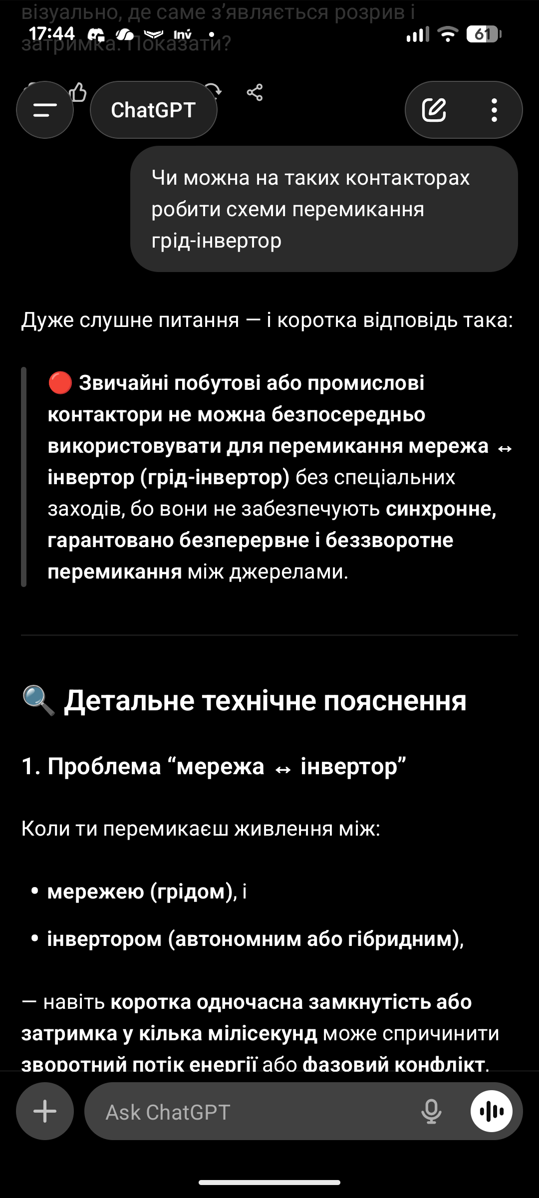

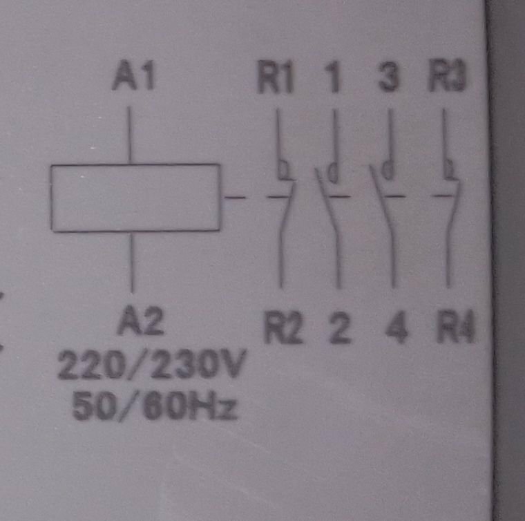

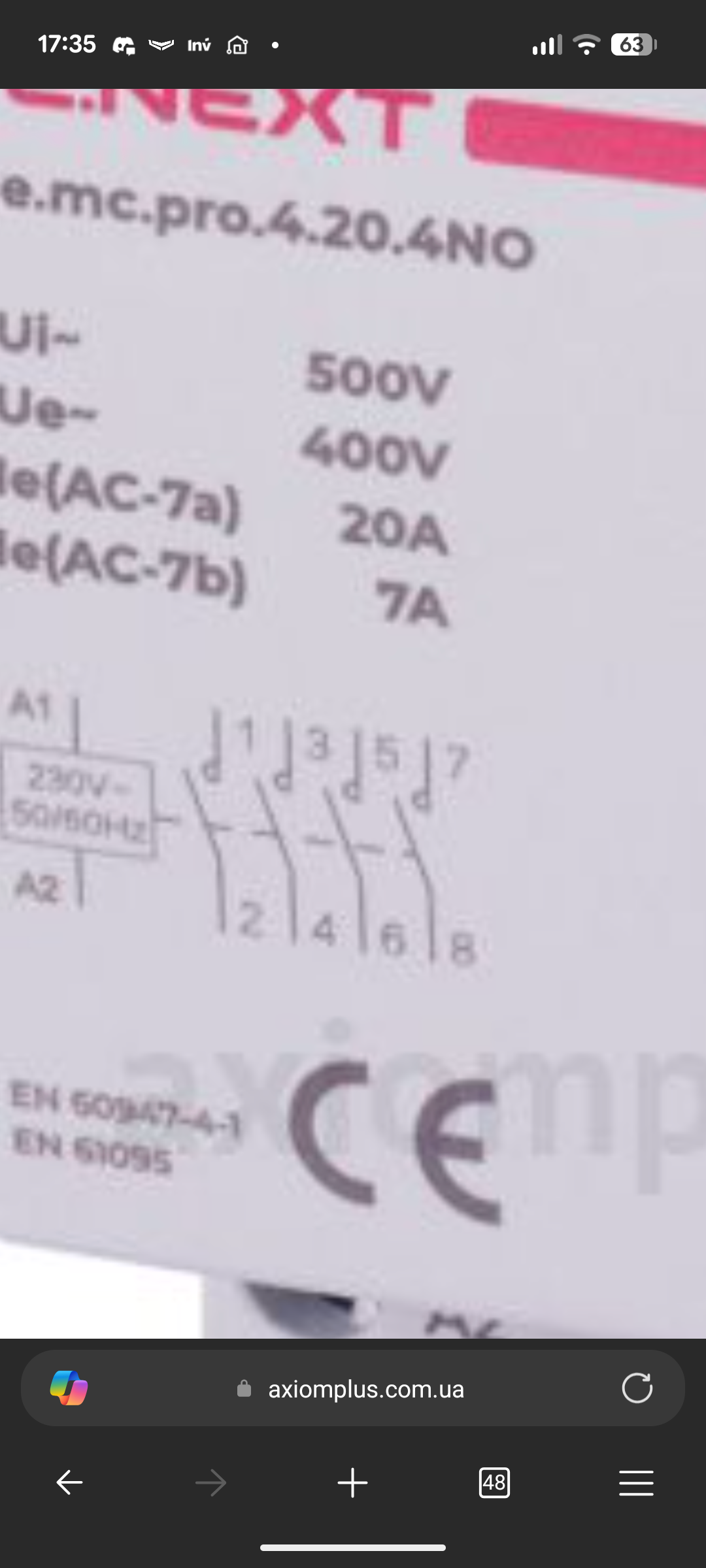

standov Опубліковано: 26 жовтня Поділитись Опубліковано: 26 жовтня Ви або шось не то маєте на увазі під контактором або не знаєте як він влаштований усередині. Отут, я так розумію, згідно з вашими уявленнями про конструкцію - контактор шредінгера, він завжди "перемикається" між відкрито та відкрито) Пс. Контактор не перемикає нічого, там контактні групи які нежалежні одна від одної, і вони працюють рівно так як намальовано на схемі контактора, і вони таки да бавають Но та НС але вони незалежні, щавжди може статися ситуація коли якісь вже перемкнулися а інші - ні. Не вірете мені - погугліть, або запитайте в гпт Посилання на коментар Поділитися на інших сайтах More sharing options...
standov Опубліковано: 26 жовтня Поділитись Опубліковано: 26 жовтня Інколи я боюся цю продажну женшчіну Посилання на коментар Поділитися на інших сайтах More sharing options...
ЯД Опубліковано: 26 жовтня Поділитись Опубліковано: 26 жовтня 28 хвилин тому, standov сказав: Інколи я боюся цю продажну женшчіну Не стоит верить бездумно. языковые модели любят "делать выводы" отсебятину, которая достаточно часто искажает реальность. 1 Посилання на коментар Поділитися на інших сайтах More sharing options...
standov Опубліковано: 26 жовтня Поділитись Опубліковано: 26 жовтня 1 минуту назад, ЯД сказал: Не стоит верить бездумно. языковые модели любят "делать выводы" отсебятину, которая достаточно часто искажает реальность. Довіряти не варто але тут вона все правильно сказала. А фото ваше зрозумів не дуже. 4 пари контактів, незалежних. Все так як і писав Посилання на коментар Поділитися на інших сайтах More sharing options...
SantehnikPPR100 Опубліковано: 26 жовтня Поділитись Опубліковано: 26 жовтня (змінено) Контактор не перемикає нічого©©© -рука-лицо... Рухомі контакти як перетинки, цільні, шо там не ясно з фото... Таке саме, але перетинки вище-нижче - no-nc Звісно не перемикає нічого, поки руцями перетинки ззовні не під'єднаєш. Нікому не нав'язую використовувати як перемикач двох джерел живлення. Але В МЕНЕ ПРАЦЮЄ. Змінено 26 жовтня користувачем SantehnikPPR100 Посилання на коментар Поділитися на інших сайтах More sharing options...
standov Опубліковано: 26 жовтня Поділитись Опубліковано: 26 жовтня Звісно що не "пере"микає, він вмикає та відмикає, ви цей простий факт можете перевірити самостійно, просто продзвонив контакти верхні та нижні між собою, вони гальванично не зв'язані, всі контактні групи незалежні (це с-но очевидно зі схеми намальованої на контакторах). Контактори в яких є механічне блокування на схемі на горизонтальній полці є трикутник, це переважно спарені-реверсивні, за інші гроші і під інші задачі. В китайських перемикачах там куліса з центральною точкою, яка саме "пере"-микає центральну точку між двома полюсами. То шо у вас працює то і добре, дай бог вам пощастить, як не то будете значити що сталося і чому. 1 Посилання на коментар Поділитися на інших сайтах More sharing options...
Roma_od Опубліковано: 26 жовтня Поділитись Опубліковано: 26 жовтня 3 години тому, SantehnikPPR100 сказав: В МЕНЕ ПРАЦЮЄ. І в мене працювало, але не довго, Ви не переймайтеся, вихідні транзистори не надто дорогі і досить розповсюджені, на ці граблі багато людей наступало і я наступав, не Ви перший і нажаль не останній. Як то кажуть: Найкращий вчитель у житті - досвід. Бере, правда, дорого, але доступно пояснює. Посилання на коментар Поділитися на інших сайтах More sharing options...
Energon Опубліковано: 26 жовтня Поділитись Опубліковано: 26 жовтня Головне правило в електриці - працює, не заважай) хто ми такі, щоб порушувати це правило) 1 Посилання на коментар Поділитися на інших сайтах More sharing options...
Leader9 Опубліковано: 27 жовтня Поділитись Опубліковано: 27 жовтня (змінено) Колись, при перших відключеннях, товариш питав що вибрати для перемикання мережа/екофло контактор чи авр. Кажу авр. Так контактор менший - каже....На контакторі можна реалізувати аналогічну роботу, але специфіка підпружинення контактів залишає місце для нюансів. Не послухав, десь інеті вичитав... Йому поставили. Поки обходилось періодичним бабахом і вибиванням автомату, нащастя.... Змінено 27 жовтня користувачем Leader9 1 Посилання на коментар Поділитися на інших сайтах More sharing options...
SantehnikPPR100 Опубліковано: 28 жовтня Поділитись Опубліковано: 28 жовтня Так , розібрав вчора новий GYHC Geya - там жах, декілька десятих міліметра при перемиканні відділяє no від nc ще й хитаються ті перетинки добряче. Не знаю чому в мене працює/вало, зараз через інвертор завжди включено, мабуть везло А взагалі то реле напруги має затримку при включенні - можна А1 А2 під'єднати перед реле, тоді перемикання відбудеться на холодну. Посилання на коментар Поділитися на інших сайтах More sharing options...
