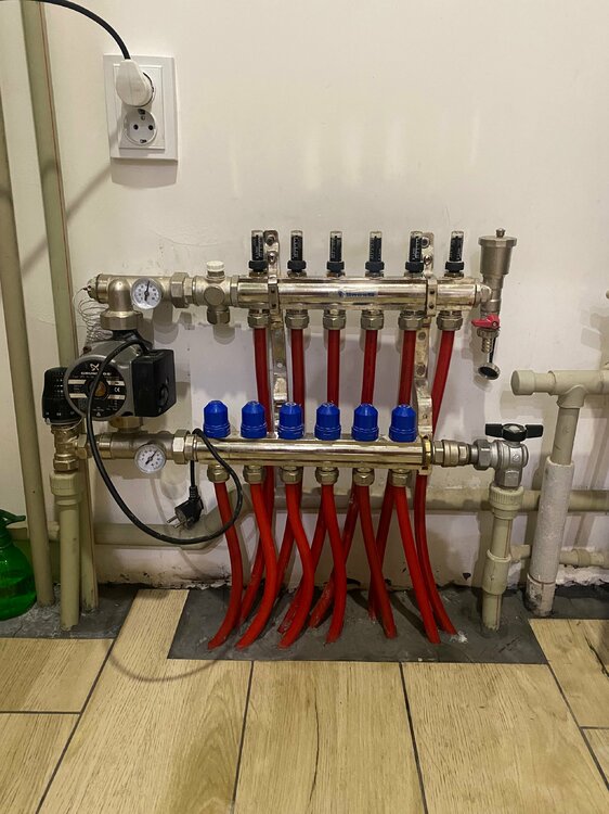

Дмитрий Давыденко Опубліковано: 8 грудня 2024 Поділитись Опубліковано: 8 грудня 2024 Допоможіть будь ласка. Чомусь коли насос теплої підлоги вимкнутий то температура подачі такая як на термоголовці, але коли я вмикаю насос тп, то температура падає на очах. звідки може підмішувати воду, або можливо якась інша проблема? Схема колектору тп на фото, котел Baxi duotec compact. 1 1 Посилання на коментар Поділитися на інших сайтах More sharing options...

normal Опубліковано: 8 грудня 2024 Поділитись Опубліковано: 8 грудня 2024 (змінено) 1 годину тому, Дмитрий Давыденко сказав: так трубы моментально холодные стают если включить насос А ви очікуєте, що з підлоги піде гаряча вода чи що підлога буде працювати без насосу? Щось незрозуміти в чому проблема? Це ж нормальна робота насосно-змішувального вузла... Змінено 8 грудня 2024 користувачем normal 2 Посилання на коментар Поділитися на інших сайтах More sharing options...
Дмитрий Давыденко Опубліковано: 8 грудня 2024 Автор Поділитись Опубліковано: 8 грудня 2024 7 минут назад, normal сказал: А ви очікуєте, що з підлоги піде гаряча вода чи що підлога буде працювати без насосу? Щось незрозуміти в чому проблема? Це ж нормальна робота насосно-змішувального вузла... когда воду в тп ганяет насос который в котле то термометр на подаче показывает например 40 градусов, когда включаю насос тп то температуру на подаче показывает 25градусов. Посилання на коментар Поділитися на інших сайтах More sharing options...
normal Опубліковано: 8 грудня 2024 Поділитись Опубліковано: 8 грудня 2024 (змінено) Котловий не ганяє воду в тп, тому на термометрі так і залишається 40, а колекторний ганяє і це видно по падінню температури (та і по витратомірам повинно) Змінено 8 грудня 2024 користувачем normal 1 Посилання на коментар Поділитися на інших сайтах More sharing options...
Дмитрий Давыденко Опубліковано: 8 грудня 2024 Автор Поділитись Опубліковано: 8 грудня 2024 6 минут назад, normal сказал: Котловий не ганяє воду в тп, тому на термометрі так і залишається 40, а колекторний ганяє і це видно по падінню температури (та і по витратомірам повинно) тобто температура має піднятись через якийсь час? Посилання на коментар Поділитися на інших сайтах More sharing options...
normal Опубліковано: 8 грудня 2024 Поділитись Опубліковано: 8 грудня 2024 Звісно, на 6 контурів буде поступово підійматись від 25 до 45 може навіть протягом 4-8 годин 1 1 Посилання на коментар Поділитися на інших сайтах More sharing options...
naupv Опубліковано: 9 грудня 2024 Поділитись Опубліковано: 9 грудня 2024 15 годин тому, Дмитрий Давыденко сказав: тобто температура має піднятись через якийсь час? При вкл насосу ТП, гарячий теплоносій змішується з холодним із зворотки і поступає у подачу ТП. От чому у вас падає температура. Там все зроблено майже правильно, поступово все прогріється. Просто не вимикайте до весни насос ТП. 2 1 Посилання на коментар Поділитися на інших сайтах More sharing options...
Дмитрий Давыденко Опубліковано: 9 грудня 2024 Автор Поділитись Опубліковано: 9 грудня 2024 прошло 12 часов: температура подачи 25, обратка 24, на термоголовке стоит 38. Котел постоянно работает. Это норма?Еще подождать? Посилання на коментар Поділитися на інших сайтах More sharing options...

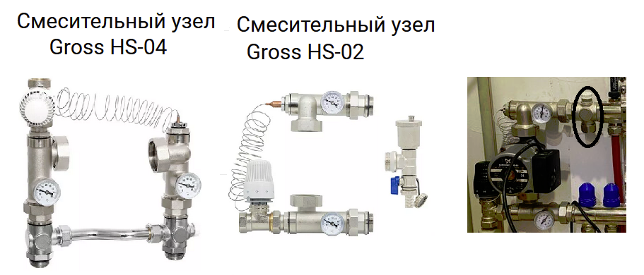

SAN67 Опубліковано: 10 грудня 2024 Поділитись Опубліковано: 10 грудня 2024 В 08.12.2024 в 19:59, Дмитрий Давыденко сказал: тобто температура має піднятись через якийсь час? Когда всё сделано грамотно работа ТП будет заметна примерно через 10 - 15 минут. В 08.12.2024 в 17:20, Дмитрий Давыденко сказал: звідки може підмішувати воду С радиаторной части СО, если она имеется. Но об этом на данный момент сложно судить. На данный момент, рассматривая фото, можно говорить о недостаточной циркуляции в системе ТП. Смесительный узел собран неграмотно. Сравните с рекомендованным На картинке нет препятствия циркуляции теплоносителя в подающий коллектор. Данная конфигурация узла не может обеспечить требуемый расход теплоносителя в узлу смешения. Шаровой кран для этого практически не подходит. Подберите какой-то радиаторный клапан. Необходимую регулировку можно будет найти "методом тыка". Будет проблемой и насос параметры которого не соответствуют требованиям системы. Будет проблемой и грязь в системе. 1 Посилання на коментар Поділитися на інших сайтах More sharing options...

Дмитрий Давыденко Опубліковано: 10 грудня 2024 Автор Поділитись Опубліковано: 10 грудня 2024 4 часа назад, SAN67 сказал: Смесительный узел собран неграмотно. Сравните с рекомендованным Я не вижу разницы. Поясните что не так. Все собрано по схеме производителя. 1 Посилання на коментар Поділитися на інших сайтах More sharing options...
SAN67 Опубліковано: 10 грудня 2024 Поділитись Опубліковано: 10 грудня 2024 15 минут назад, Дмитрий Давыденко сказал: Все собрано по схеме производителя. Какой инструкции? Посилання на коментар Поділитися на інших сайтах More sharing options...
Дмитрий Давыденко Опубліковано: 10 грудня 2024 Автор Поділитись Опубліковано: 10 грудня 2024 21 минуту назад, SAN67 сказал: Какой инструкции? ну так байпас там стоял. какой в нем смысл если он закрыт? Посилання на коментар Поділитися на інших сайтах More sharing options...
normal Опубліковано: 10 грудня 2024 Поділитись Опубліковано: 10 грудня 2024 11 годин тому, Дмитрий Давыденко сказав: прошло 12 часов: температура подачи 25, обратка 24, на термоголовке стоит 38. Котел постоянно работает Яка поточна (не максимальна) температура подачі на котлі? Яка температура в будинку? Яка товщина ЕППС під ТП? Який протік по витратомірам? Швидкість насосу? Посилання на коментар Поділитися на інших сайтах More sharing options...
murava Опубліковано: 10 грудня 2024 Поділитись Опубліковано: 10 грудня 2024 1 час назад, Дмитрий Давыденко сказал: Я не вижу разницы. Поясните что не так. Все собрано по схеме производителя. Заберіть зворотній клапан з обратки 1 Посилання на коментар Поділитися на інших сайтах More sharing options...
andrey_ka Опубліковано: 10 грудня 2024 Поділитись Опубліковано: 10 грудня 2024 08.12.2024 в 17:20, Дмитрий Давыденко сказав: Допоможіть будь ласка. Чомусь коли насос теплої підлоги вимкнутий то температура подачі такая як на термоголовці, але коли я вмикаю насос тп, то температура падає на очах. звідки може підмішувати воду, або можливо якась інша проблема? Схема колектору тп на фото, котел Baxi duotec compact. Воно раніше працювало , чи це ваш перший запуск ТП ? Повітря з контурів повиганяли ? Посилання на коментар Поділитися на інших сайтах More sharing options...
naupv Опубліковано: 10 грудня 2024 Поділитись Опубліковано: 10 грудня 2024 16 хвилин тому, murava сказав: Заберіть зворотній клапан з обратки При такій схемі вузла, я б цього не робив. 1 Посилання на коментар Поділитися на інших сайтах More sharing options...
Дмитрий Давыденко Опубліковано: 10 грудня 2024 Автор Поділитись Опубліковано: 10 грудня 2024 (змінено) Обратного клапана на обратке не было, мы убрали байпас и поставили обратный клапан на обратку. В прошлом году оно работало как надо, скйчас такой вот прикол. А возлух не выгоняется развозлушником? мы его проверяли, он работает. Было вот так: Змінено 10 грудня 2024 користувачем Дмитрий Давыденко Посилання на коментар Поділитися на інших сайтах More sharing options...
SAN67 Опубліковано: 10 грудня 2024 Поділитись Опубліковано: 10 грудня 2024 (змінено) 2 часа назад, Дмитрий Давыденко сказал: ну так байпас там стоял. какой в нем смысл если он закрыт? В данной конфигурации узла смешения он не нужен. 1 час назад, Дмитрий Давыденко сказал: поставили обратный клапан на обратку А как Вы определили параметры ОК? И зачем его установили? IMHO. Судя по нижнему фото сложно предположить, что всё работало более-менее приемлемо. Змінено 10 грудня 2024 користувачем SAN67 Посилання на коментар Поділитися на інших сайтах More sharing options...
