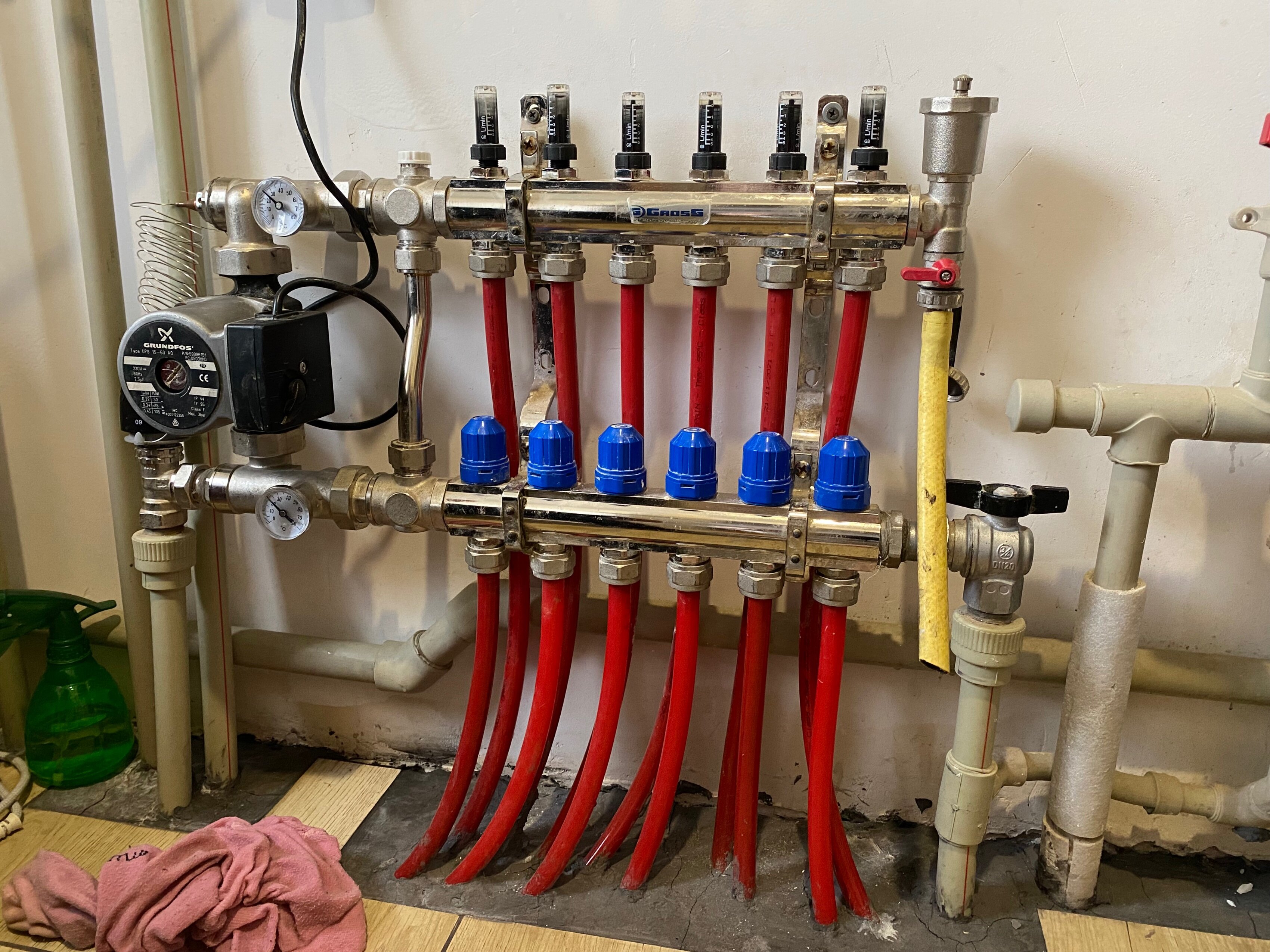

murava Опубліковано: 10 грудня 2024 Поділитись Опубліковано: 10 грудня 2024 1 час назад, Дмитрий Давыденко сказал: Обратного клапана на обратке не было, мы убрали байпас и поставили обратный клапан на обратку. В прошлом году оно работало как надо, скйчас такой вот прикол. А возлух не выгоняется развозлушником? мы его проверяли, он работает. Было вот так: А таки уберите вдруг поможе. Посилання на коментар Поділитися на інших сайтах More sharing options...
volomoto Опубліковано: 10 грудня 2024 Поділитись Опубліковано: 10 грудня 2024 1 годину тому, Дмитрий Давыденко сказав: Обратного клапана на обратке не было, мы убрали байпас и поставили обратный клапан на обратку. В прошлом году оно работало как надо, скйчас такой вот прикол. А возлух не выгоняется развозлушником? мы его проверяли, он работает. У вас недостатньо потоку теплоносія від котла. Причину сказати не можу, але будь-що, що зменшує потік, наприклад той же зворотній клапан, робить тільки гірше. Цей змішувальний вузол має бути під відповідним тиском зі сторони котла, бо насос вузла не може сам "смоктати" із системи, як це робить вузол на 3-ходовому клапані. Посилання на коментар Поділитися на інших сайтах More sharing options...
normal Опубліковано: 10 грудня 2024 Поділитись Опубліковано: 10 грудня 2024 Тоді б напевно котел тактував, а ТС пишить "Котел постоянно работает", може обмежили подачу чи потужніть, в мене конденсаційник так само працював по 12 годин з температурою 25 на гребінці, тож може і немає ніякої проблеми, навпаки - робота при максимальному ККД Посилання на коментар Поділитися на інших сайтах More sharing options...
yoojin Опубліковано: 10 грудня 2024 Поділитись Опубліковано: 10 грудня 2024 1 час назад, murava сказал: А таки уберите вдруг поможе. Тим більше, що він там і так є в складі насосно-змішувального вузла. 1 Посилання на коментар Поділитися на інших сайтах More sharing options...
volomoto Опубліковано: 10 грудня 2024 Поділитись Опубліковано: 10 грудня 2024 27 хвилин тому, normal сказав: Тоді б напевно котел тактував Радіатори ще є, тому котел працює добре. Посилання на коментар Поділитися на інших сайтах More sharing options...
Дмитрий Давыденко Опубліковано: 10 грудня 2024 Автор Поділитись Опубліковано: 10 грудня 2024 короче это была проблема с термологовкой, на ней просто заклинил шток) Посилання на коментар Поділитися на інших сайтах More sharing options...
normal Опубліковано: 10 грудня 2024 Поділитись Опубліковано: 10 грудня 2024 Щось таки пропускала раз підлога була +25 (ну або в будинку +27) 2 Посилання на коментар Поділитися на інших сайтах More sharing options...
