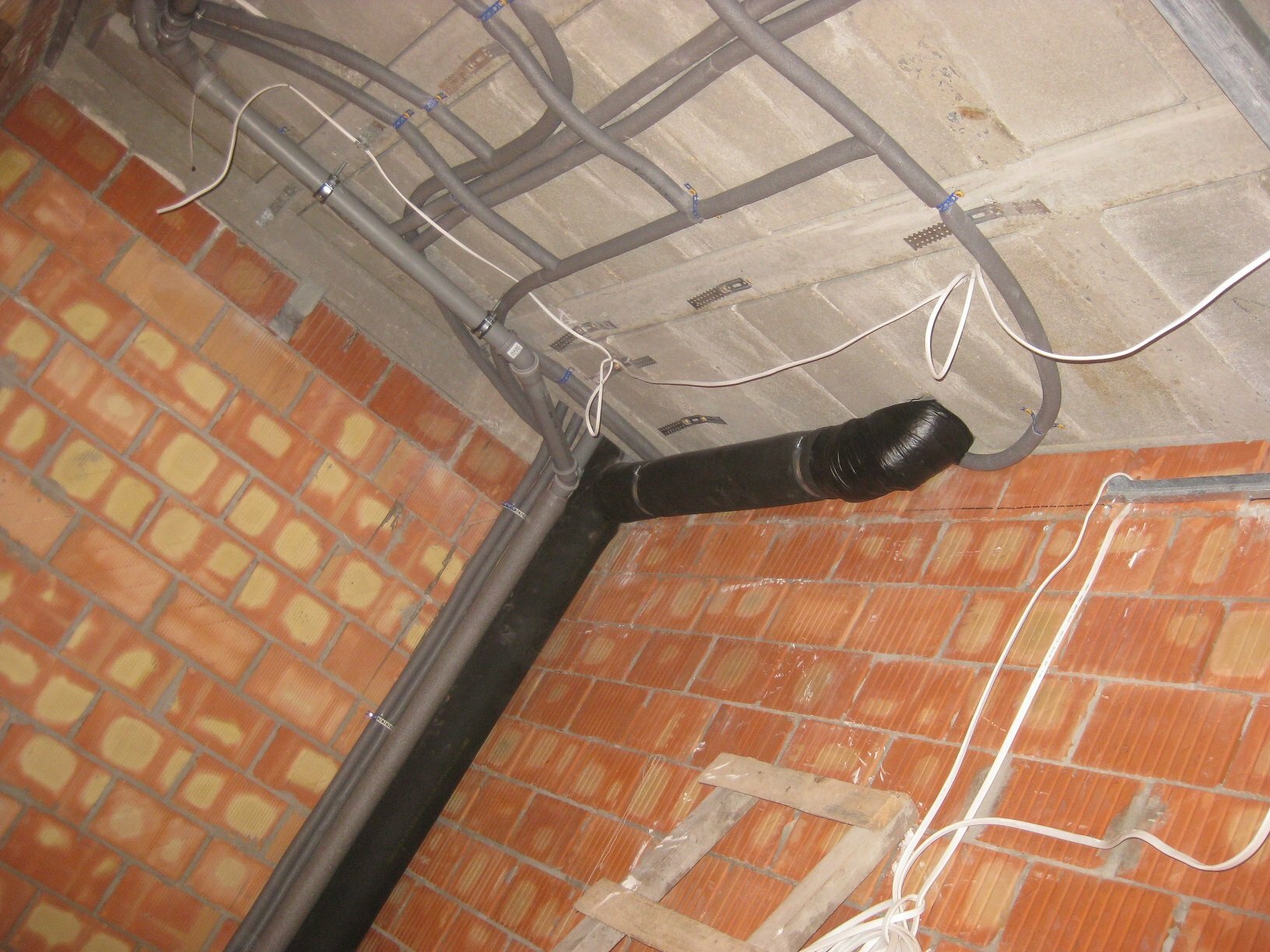

tasola71 Опубліковано: 24 вересня 2025 Поділитись Опубліковано: 24 вересня 2025 Подскажите,чем можно звукоизолировать фановые трубы в туалете? 1 Посилання на коментар Поділитися на інших сайтах More sharing options...
Сергей 31 Опубліковано: 24 вересня 2025 Поділитись Опубліковано: 24 вересня 2025 К флекс каучук 1 Посилання на коментар Поділитися на інших сайтах More sharing options...
tasola71 Опубліковано: 24 вересня 2025 Поділитись Опубліковано: 24 вересня 2025 А где купить и сколько его надо?Вроде,тонкий. Посилання на коментар Поділитися на інших сайтах More sharing options...
DimaF Опубліковано: 25 вересня 2025 Поділитись Опубліковано: 25 вересня 2025 (змінено) 9 часов назад, tasola71 сказал: А где купить и сколько его надо?Вроде,тонкий. В эпике есть изоляция на всю каналью, серая, но она не совсем звуковая, но тем не менее эффект есть. epicentrk.ua/shop/izoliatsiia-dlia-trub-teploizol-13mm-f114.html?utm_source=google&utm_medium=cpc&adtype=pla&product_channel=online&utm_id=22921236691&utm_content&store_code&gad_source=1&gad_campaignid=22917123074&gbraid=0AAAAADLIb1O5-48RgizfR-TXM9P8DmWnm&gclid=EAIaIQobChMIhZ323ZXzjwMV05ODBx1EmC0gEAQYBCABEgL4T_D_BwE Есть каучук. normaizol.com.ua/p2207170442-kauchukovaya-izolyatsiya-dlya.html?source=merchant_center&gad_source=1&gad_campaignid=21445569496&gbraid=0AAAAABLgKVIXvNGwwP3_NicRtqAjSdU6I&gclid=EAIaIQobChMIhZ323ZXzjwMV05ODBx1EmC0gEAQYAiABEgJ9n_D_BwE Змінено 25 вересня 2025 користувачем DimaF 1 1 Посилання на коментар Поділитися на інших сайтах More sharing options...
Сарочка Опубліковано: 25 вересня 2025 Поділитись Опубліковано: 25 вересня 2025 Клейка я шумовіброізоляція для авто теж гарно 1 Посилання на коментар Поділитися на інших сайтах More sharing options...

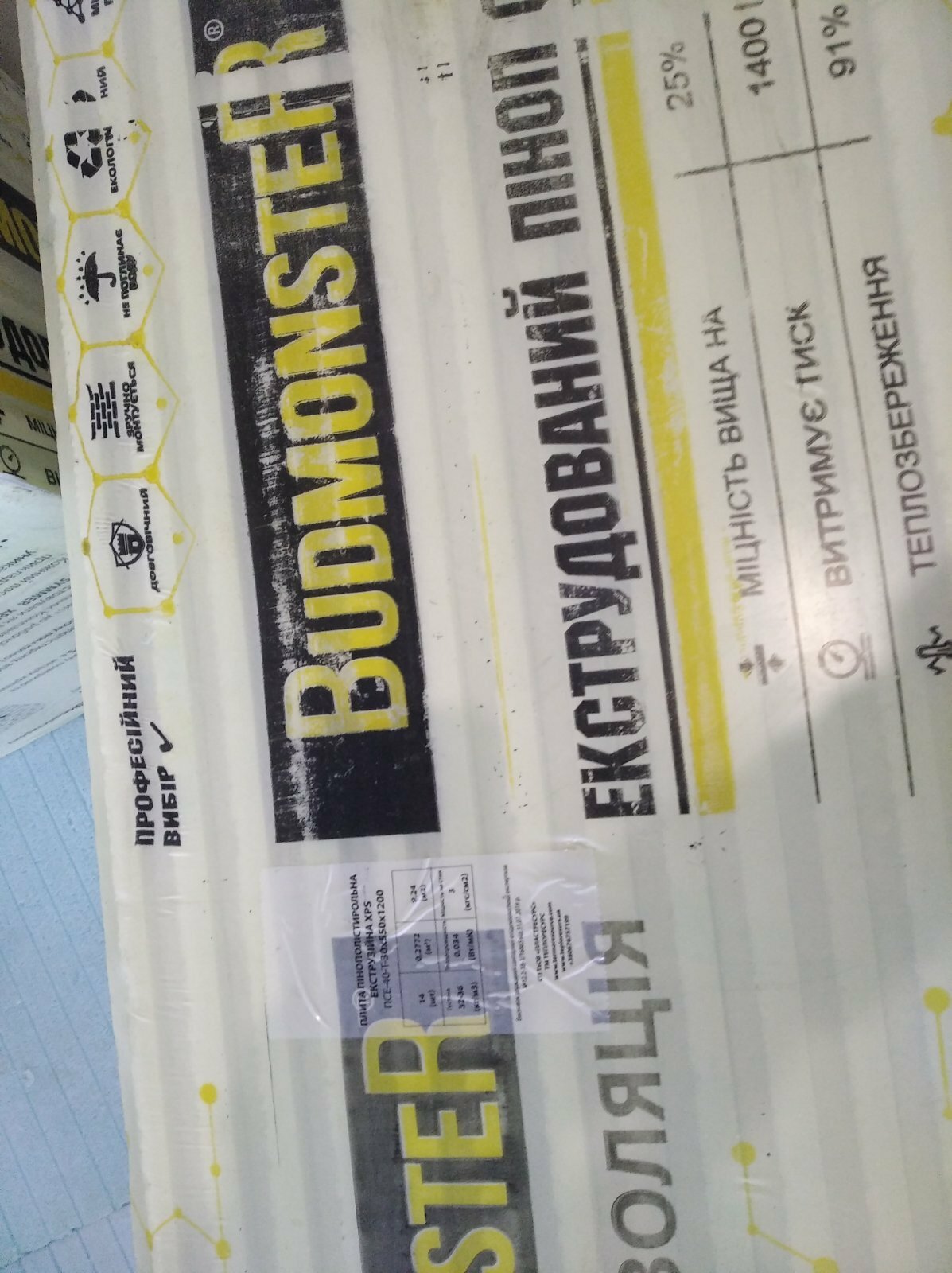

tasola71 Опубліковано: 1 жовтня 2025 Поділитись Опубліковано: 1 жовтня 2025 Шукаемо пеноборд 3 см.Не можемо знайти.Треба 17 упаковок.Може,хтось щось пидскаже. Посилання на коментар Поділитися на інших сайтах More sharing options...
tasola71 Опубліковано: 1 жовтня 2025 Поділитись Опубліковано: 1 жовтня 2025 Якщо,його немае,то яка альтернатива краща? Посилання на коментар Поділитися на інших сайтах More sharing options...
sergij68 Опубліковано: 1 жовтня 2025 Поділитись Опубліковано: 1 жовтня 2025 2 години тому, tasola71 сказав: Шукаемо пеноборд 3 см.Не можемо знайти.Треба 17 упаковок.Може,хтось щось пидскаже. Андрія (Andrey-Bucha) спитайте, він точно в темі виробництва пінополістиролу ... 1 1 Посилання на коментар Поділитися на інших сайтах More sharing options...
BugS Опубліковано: 1 жовтня 2025 Поділитись Опубліковано: 1 жовтня 2025 7 годин тому, tasola71 сказав: Шукаемо пеноборд 3 см.Не можемо знайти.Треба 17 упаковок.Може,хтось щось пидскаже. ЕППС 30 мм не є дефіцитом https://www.google.com/search?q=еппс+30+мм&oq=еппс+30+мм&gs_lcrp=EgZjaHJvbWUqDggAEEUYJxg7GIAEGIoFMg4IABBFGCcYOxiABBiKBTIKCAEQABiABBiiBDIKCAIQABiABBiiBDIKCAMQABiABBiiBDIHCAQQABjvBdIBCTY5OTRqMGoxNagCCLACAfEFV9LCxlG0ECbxBVfSwsZRtBAm&sourceid=chrome&ie=UTF-8 Посилання на коментар Поділитися на інших сайтах More sharing options...

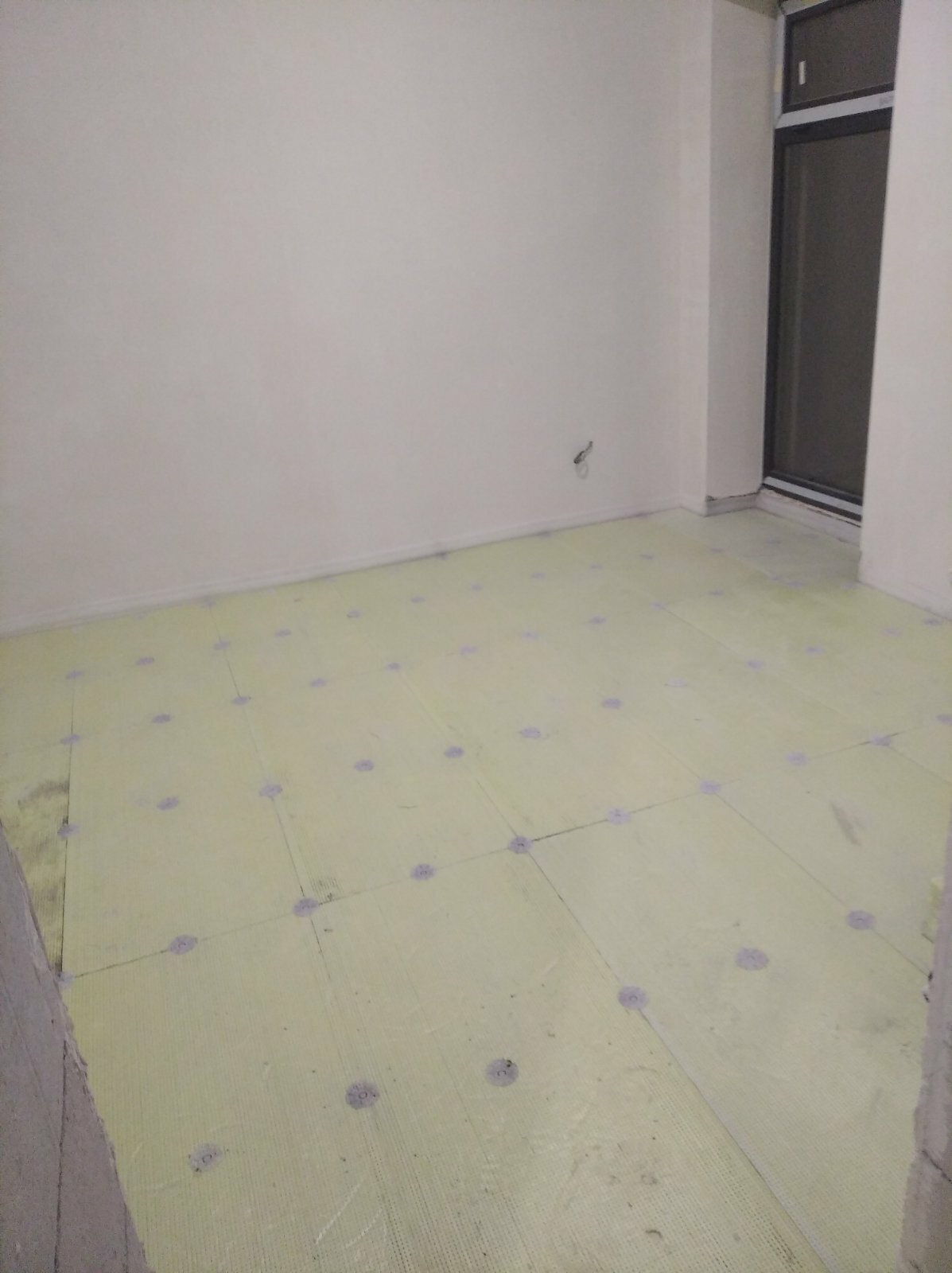

tasola71 Опубліковано: 1 жовтня 2025 Поділитись Опубліковано: 1 жовтня 2025 Дефицыту нет,но для теплого пола желательно с высокой плотностью. За ссылку спасибо.Попался на глаза BudmonsteR,жёлтого цвета,параметры те же,что и пеноборд.Плотность 34-36 кг на м куб.Кто- нибудь брал?Какие отзывы? Посилання на коментар Поділитися на інших сайтах More sharing options...
BugS Опубліковано: 1 жовтня 2025 Поділитись Опубліковано: 1 жовтня 2025 21 хвилину тому, tasola71 сказав: Дефицыту нет,но для теплого пола желательно с высокой плотностью. За ссылку спасибо.Попался на глаза BudmonsteR,жёлтого цвета,параметры те же,что и пеноборд.Плотность 34-36 кг на м куб.Кто- нибудь брал?Какие отзывы? Пеноборд пару років тому був один із найдешевших ЕППС. Якщо він вас влаштовує, то влаштує й будь який інший. Заявлена щільність може не відповідати реальній. Посилання на коментар Поділитися на інших сайтах More sharing options...
tasola71 Опубліковано: 1 жовтня 2025 Поділитись Опубліковано: 1 жовтня 2025 49 минут назад, BugS сказал: Пеноборд пару років тому був один із найдешевших ЕППС. Якщо він вас влаштовує, то влаштує й будь який інший. Заявлена щільність може не відповідати реальній. Может и не соответствовать,а может и соответствовать заявленным параметрам.А пеноборд дешёвым никогда не был. Посилання на коментар Поділитися на інших сайтах More sharing options...
tasola71 Опубліковано: 26 жовтня 2025 Поділитись Опубліковано: 26 жовтня 2025 Взяли этот Еппс.Сантехники хвалили.Плотность хорошая.Рекомендуем. 1 1 Посилання на коментар Поділитися на інших сайтах More sharing options...

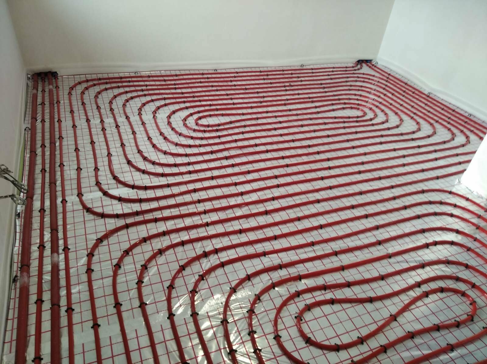

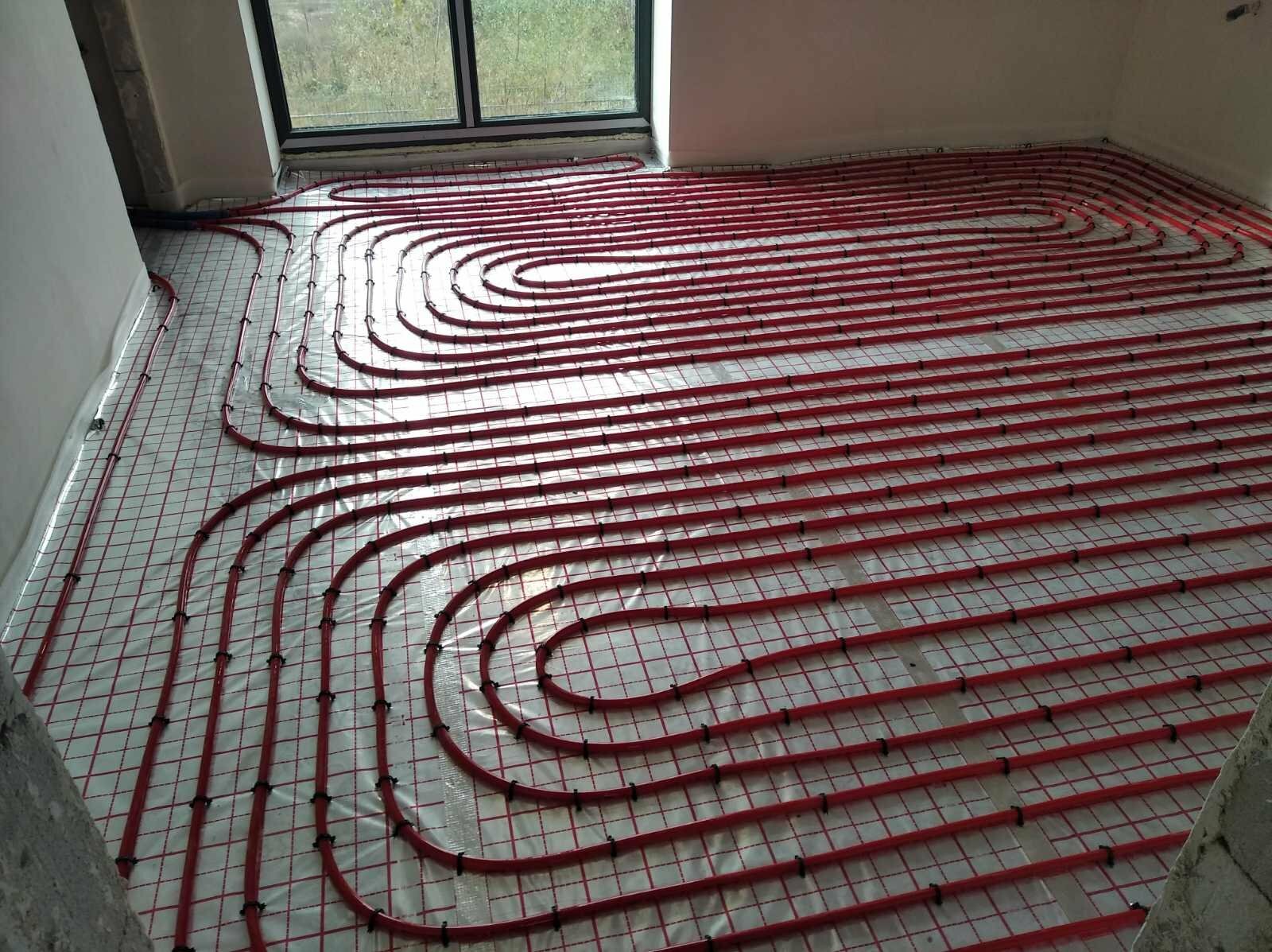

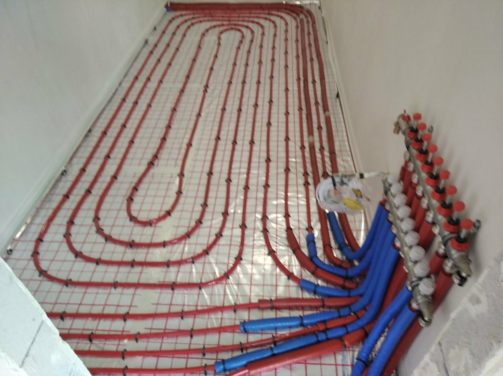

tasola71 Опубліковано: 26 жовтня 2025 Поділитись Опубліковано: 26 жовтня 2025 Намотали теплый пол.Взяли 3 бухты трубы рехау по 500метров.Будет в остатке более 200 метров.Кому надо,можем продать по хорошей цене. 2 1 Посилання на коментар Поділитися на інших сайтах More sharing options...
МаТраС Опубліковано: 27 жовтня 2025 Поділитись Опубліковано: 27 жовтня 2025 17 годин тому, tasola71 сказав: Взяли этот Еппс.Сантехники хвалили.Плотность хорошая.Рекомендуем. Зважували? на вагах скільки показує? То це ваша тема чи Таісії?? Посилання на коментар Поділитися на інших сайтах More sharing options...
tasola71 Опубліковано: 19 листопада 2025 Поділитись Опубліковано: 19 листопада 2025 В 27.10.2025 в 04:35, МаТраС сказал: Зважували? на вагах скільки показує? То це ваша тема чи Тема одна на двоих. Если подскажете,как плотность взвесить на весах-взвешу. Посилання на коментар Поділитися на інших сайтах More sharing options...
tasola71 Опубліковано: 19 листопада 2025 Поділитись Опубліковано: 19 листопада 2025 В 24.09.2025 в 20:58, Сергей 31 сказал: К флекс каучук Спасибо за подсказки по звукоизоляции труб. Общалась по этому вопросу со своим сантехником,так он сказал,что все это ерунда.Все зависит от трубы,можно поставить дешевый вариант или дорогой. Кто-нибудь изолировал каучуком или лентой?Как ощущения?Действительно меньше шума? Посилання на коментар Поділитися на інших сайтах More sharing options...
ЯД Опубліковано: 19 листопада 2025 Поділитись Опубліковано: 19 листопада 2025 5 хвилин тому, tasola71 сказав: плотность взвесить на весах Измерьте в*ш*г Взвесьте Поделите вес на объем, получите плотность в кг/м3 Посилання на коментар Поділитися на інших сайтах More sharing options...
МаТраС Опубліковано: 19 листопада 2025 Поділитись Опубліковано: 19 листопада 2025 25 хвилин тому, tasola71 сказав: Спасибо за подсказки по звукоизоляции труб. Общалась по этому вопросу со своим сантехником,так он сказал,что все это ерунда.Все зависит от трубы,можно поставить дешевый вариант или дорогой. Кто-нибудь изолировал каучуком или лентой?Как ощущения?Действительно меньше шума? Якщо вже так переживаєте, то зробіть додатково ще короб і всередину вату. 1 Посилання на коментар Поділитися на інших сайтах More sharing options...
SantehnikPPR100 Опубліковано: 19 листопада 2025 Поділитись Опубліковано: 19 листопада 2025 1 час назад, tasola71 сказал: Кто-нибудь изолировал каучуком или лентой?Как ощущения?Действительно меньше шума меньше, но не на столько во сколько обходится эта др...чь. извините - ощущения непередаваемые, особенно при монтаже по потолку. лучше уж доплатить за рехау или остендорф. 1 Посилання на коментар Поділитися на інших сайтах More sharing options...

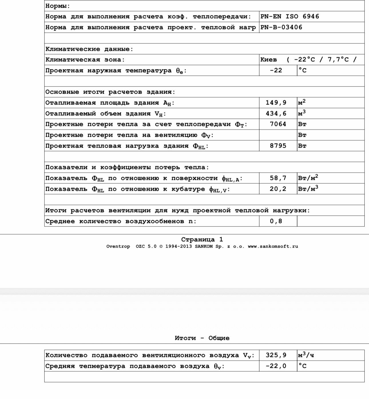

tasola71 Опубліковано: В середу в 09:38 Поділитись Опубліковано: В середу в 09:38 Дорогi форумчани,пiдскажiть будьласка,якi параметри по тепловтратам треба врахувати для вибору електрокотла?Будинок двоповерховый,154 м.кв Тепловтрати порахованi.Як,взагалi правильно обрати електрокотел? Посилання на коментар Поділитися на інших сайтах More sharing options...
Dendnepr Опубліковано: В середу в 09:47 Поділитись Опубліковано: В середу в 09:47 8 минут назад, tasola71 сказал: Дорогi форумчани,пiдскажiть будьласка,якi параметри по тепловтратам треба врахувати для вибору електрокотла?Будинок двоповерховый,154 м.кв Тепловтрати порахованi.Як,взагалi правильно обрати електрокотел? а що у Вас з договірною потужністю? 1 Посилання на коментар Поділитися на інших сайтах More sharing options...
ЯД Опубліковано: В середу в 10:12 Поділитись Опубліковано: В середу в 10:12 31 хвилину тому, tasola71 сказав: якi параметри по тепловтратам треба врахувати для вибору електрокотла? Теплопотери Отопление должно покрывать теплопотери. Горячая вода - с электро котлом думаю проще бойлеры) Посилання на коментар Поділитися на інших сайтах More sharing options...
Сергей 31 Опубліковано: В середу в 19:43 Поділитись Опубліковано: В середу в 19:43 10 часов назад, tasola71 сказал: Тепловтрати порахованi.Як,взагалi правильно обрати електрокотел? По теплопотерям подобрать отопительные приборы. Суммировать мощность приборов и минимальным запасом получает мощность котла. Мощность котла может быть и больше, при большом расходе горячей воды. 1 Посилання на коментар Поділитися на інших сайтах More sharing options...
