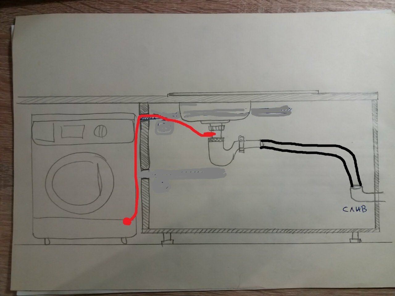

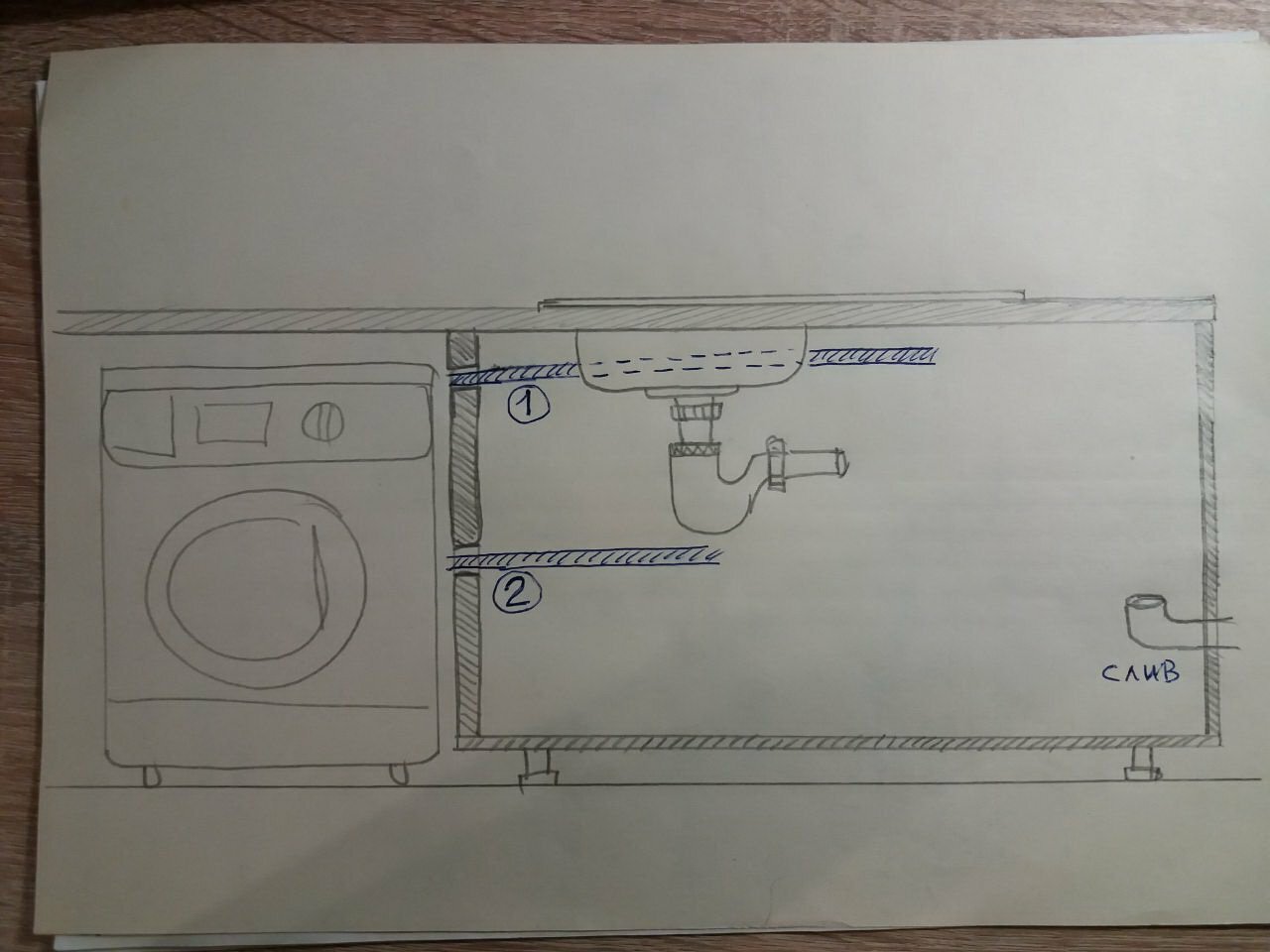

АлександрБ. Опубліковано: 17 січня 2025 Поділитись Опубліковано: 17 січня 2025 Вітаю. Квартира в панельці. Пральна машина розміщена на кухні, поряд з кухонною мийкою. Треба з'єднати стоки з пральної машини (ПМ) та з кухонної мийки. В меблевій перегородці між ПМ та мийкою є 2 отвори для шлангу з ПМ : - 1 варіант, зверху, під самою стільницею, шланг має проходити за чашою мийки, - 2 варіант, нижче. В правому кутку - труба для стоків, куди треба під'єднати і ПМ і мийку. Питання : 1. Чи потрібен сіфон з гідрозатвором на стоки з ПМ ? 2. Який з варіантів траси для ПМ кращий ? ... чому ? Ескіза надаю. Дякую. Посилання на коментар Поділитися на інших сайтах More sharing options...
SAN67 Опубліковано: 18 січня 2025 Поділитись Опубліковано: 18 січня 2025 5 часов назад, АлександрБ. сказал: Чи потрібен сіфон з гідрозатвором на стоки з ПМ ? Нет. 5 часов назад, АлександрБ. сказал: Який з варіантів траси для ПМ кращий ? ... чому ? Решать Вам 1 Посилання на коментар Поділитися на інших сайтах More sharing options...

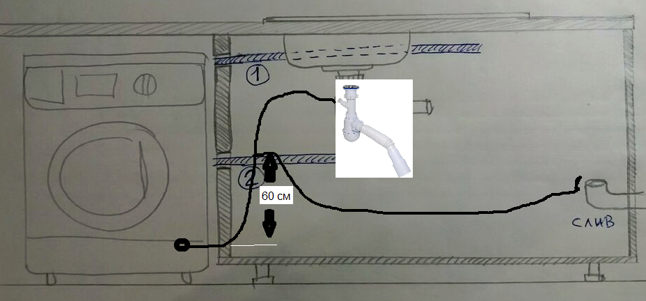

АлександрБ. Опубліковано: 18 січня 2025 Автор Поділитись Опубліковано: 18 січня 2025 Дякую. 60 см - це : - мінімум, - точний розмір, - максимум ? А отак можна ? Посилання на коментар Поділитися на інших сайтах More sharing options...
Vitaliy67 Опубліковано: 18 січня 2025 Поділитись Опубліковано: 18 січня 2025 Можно 1 Посилання на коментар Поділитися на інших сайтах More sharing options...
naupv Опубліковано: 20 січня 2025 Поділитись Опубліковано: 20 січня 2025 Перегнутий зливний шланг на кшталт U вже утворює сифон. 1 Посилання на коментар Поділитися на інших сайтах More sharing options...
Enot123h Опубліковано: 20 січня 2025 Поділитись Опубліковано: 20 січня 2025 В 18.01.2025 в 13:51, АлександрБ. сказал: 60 см - це : - мінімум, як що перегиб шланга буде нижче рівня половини бака вода самотьоком у канаху витече. Навіть у мануалі про це написано 1 Посилання на коментар Поділитися на інших сайтах More sharing options...
АлександрБ. Опубліковано: 20 січня 2025 Автор Поділитись Опубліковано: 20 січня 2025 Дякую, тепер зрозуміло. Посилання на коментар Поділитися на інших сайтах More sharing options...

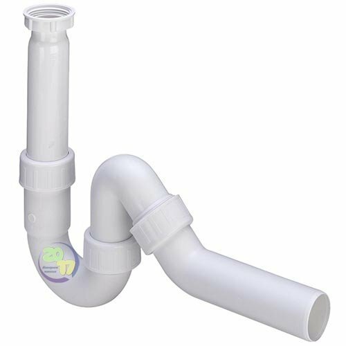

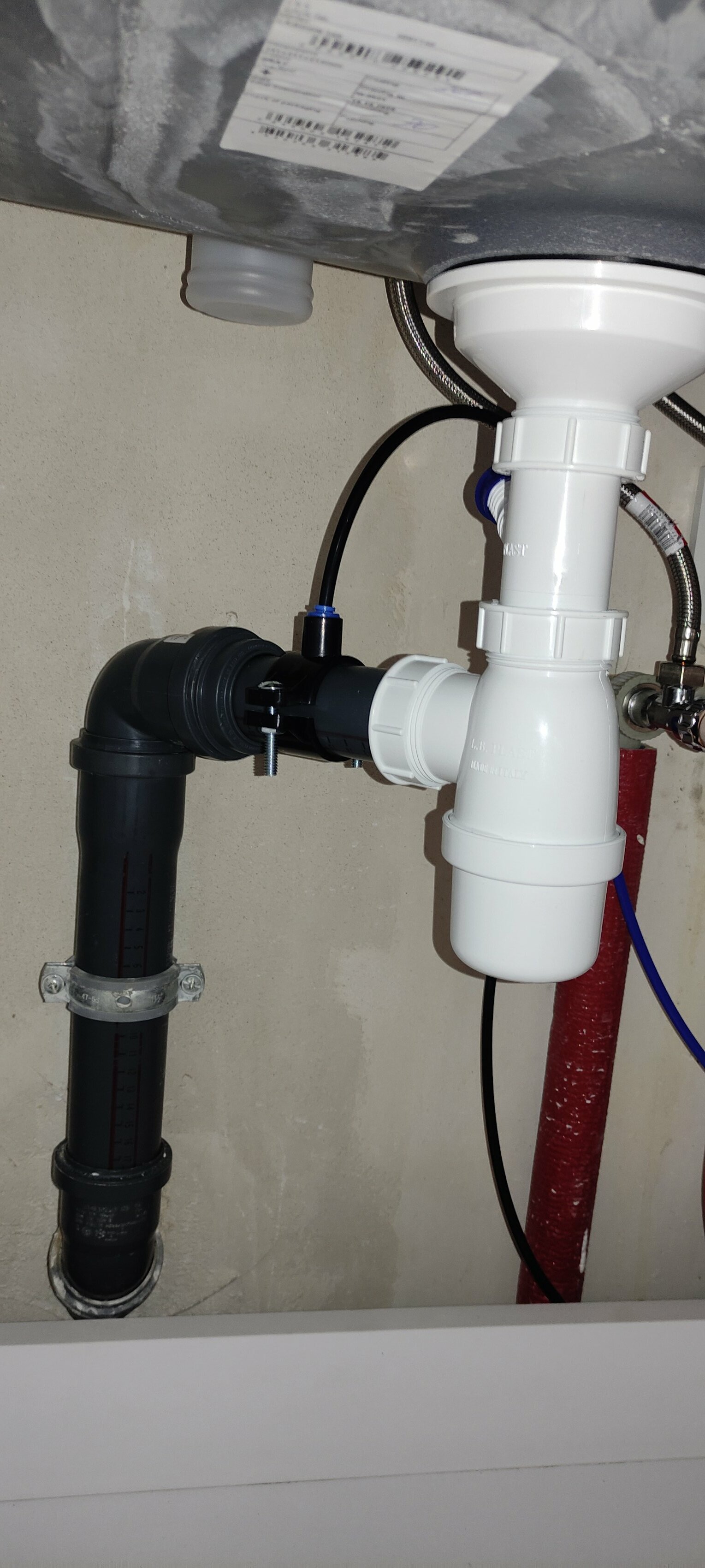

АлександрБ. Опубліковано: 21 січня 2025 Автор Поділитись Опубліковано: 21 січня 2025 Є два типи сіфонів, різних конструкцій. 1. Типу колби, з кришкою знизу для чистки. 2. Просто коліно, з гладких труб. Чи є якісь відмінності, або особливості в експлуатації та обслуговуванні ? Мінуси ? Який краще ? . . Посилання на коментар Поділитися на інших сайтах More sharing options...
outdoor24 Опубліковано: 21 січня 2025 Поділитись Опубліковано: 21 січня 2025 5 хвилин тому, АлександрБ. сказав: Мінуси ? гофра у першому варіанті. я б не робив підключення пралки до сифону, особливо з колбою: 1) ворс з одягу буде його швидше забивати 2) якщо пропускна здатність критично зменшиться, злив піде в мийку 3) неприємні звуки, коли йде злив. 1 Посилання на коментар Поділитися на інших сайтах More sharing options...
АлександрБ. Опубліковано: 21 січня 2025 Автор Поділитись Опубліковано: 21 січня 2025 (змінено) Дякую. Мене більш цікавить саме конструкція сіфонів. А гофру, що відходить, можна міняти на гладкі трубки. Що у першій конструкції, що у другій. Змінено 21 січня 2025 користувачем АлександрБ. Посилання на коментар Поділитися на інших сайтах More sharing options...
yoojin Опубліковано: 21 січня 2025 Поділитись Опубліковано: 21 січня 2025 7 часов назад, АлександрБ. сказал: Дякую. Мене більш цікавить саме конструкція сіфонів. А гофру, що відходить, можна міняти на гладкі трубки. Що у першій конструкції, що у другій. Гофра йде в смітник або на дачу. Монтується звичайна каналізаційна труба 40 мм. Посилання на коментар Поділитися на інших сайтах More sharing options...
АлександрБ. Опубліковано: 21 січня 2025 Автор Поділитись Опубліковано: 21 січня 2025 1 час назад, yoojin сказал: Гофра йде в смітник або на дачу. Дякую за відповідь. За гофру зрозуміло, згоден. Сифон якої конструкції порадите ? З тих двох, що на моїх фото вище. Посилання на коментар Поділитися на інших сайтах More sharing options...
yoojin Опубліковано: 21 січня 2025 Поділитись Опубліковано: 21 січня 2025 43 минуты назад, АлександрБ. сказал: Дякую за відповідь. За гофру зрозуміло, згоден. Сифон якої конструкції порадите ? З тих двох, що на моїх фото вище. Особисто мені подобаються трубні сифони, але ставлю майже завжди сифони типу "пляшка", тому що вони в комплекті з раковиною йдуть)) Посилання на коментар Поділитися на інших сайтах More sharing options...
АлександрБ. Опубліковано: 21 січня 2025 Автор Поділитись Опубліковано: 21 січня 2025 4 минуты назад, yoojin сказал: Особисто мені подобаються трубні сифони Чому ? Є якісь раціональні моменти, чи просто подобаються ? Посилання на коментар Поділитися на інших сайтах More sharing options...
yoojin Опубліковано: 21 січня 2025 Поділитись Опубліковано: 21 січня 2025 27 минут назад, АлександрБ. сказал: Чому ? Є якісь раціональні моменти, чи просто подобаються ? Мабуть, просто подобаються 1 Посилання на коментар Поділитися на інших сайтах More sharing options...
АлександрБ. Опубліковано: 21 січня 2025 Автор Поділитись Опубліковано: 21 січня 2025 Дякую. Посилання на коментар Поділитися на інших сайтах More sharing options...
Enot123h Опубліковано: 22 січня 2025 Поділитись Опубліковано: 22 січня 2025 Пробував підключити до сифона, коли сифон забився вода з раковини потекла у стиралку. Краще у канаху трійник косий поставити і туди злив. Тільки не забути петлю шланга зробити вище рівня води у стиральці. Посилання на коментар Поділитися на інших сайтах More sharing options...
Vikingua Опубліковано: 22 січня 2025 Поділитись Опубліковано: 22 січня 2025 (змінено) якщо в родині є довге волосся то тільки трубні пляшкові забиваються і приходиться постійно чистити для кухні не дуже актуально, але все ж таки Змінено 22 січня 2025 користувачем Vikingua Посилання на коментар Поділитися на інших сайтах More sharing options...
