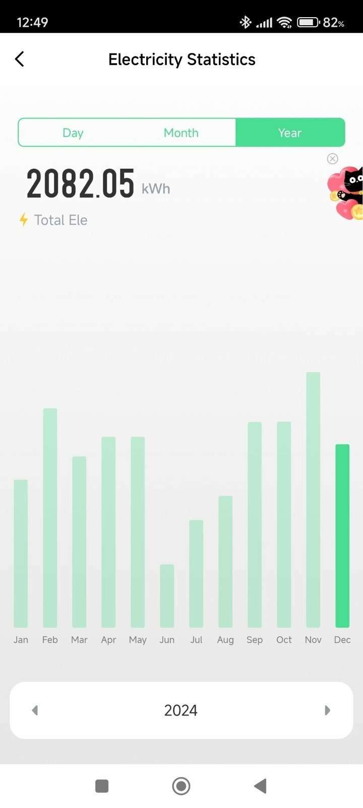

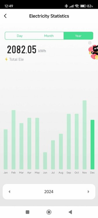

Humanite Опубліковано: 11 лютого 2025 Поділитись Опубліковано: 11 лютого 2025 (змінено) 55 хвилин тому, Vikctor сказав: Бо я заряджаюся виключно вночі і навіть 1кгрн за місяць при всьому бажанні наїздити не зможу. Подивився витрату електрики на автівку за минулий рік... Це десь по грошах 2500 грн за рік. В цьому році буде десь 3000-3200 грн в зв'язку з підвищенням цін на електрику. Пасатом їздив мало. По чекам подивився десь 180 000 грн за минулоріччя. Але заряджати від сонця... Як на мене - дурня. Пора***те вартість ЗТ та те саме споживання... Змінено 11 лютого 2025 користувачем Humanite Посилання на коментар Поділитися на інших сайтах More sharing options...
Vikctor Опубліковано: 11 лютого 2025 Поділитись Опубліковано: 11 лютого 2025 38 минут назад, 4587derek сказал: Край одного ряду щоб нависав на початок іншого ряду. Тим паче що панелі потрібно охолоджувати, як раз будуть щілини для підтягування повітря Це суперечить всім принципам монтажу панелей як з точкі зору часткового затенення одних панелей іншими, так і з точкі зору механічного закріплення нижних частин тих рядів, що заходять на нижні панелі. Посилання на коментар Поділитися на інших сайтах More sharing options...
standov Опубліковано: 11 лютого 2025 Автор Поділитись Опубліковано: 11 лютого 2025 20 минут назад, Humanite сказал: Подивився витрату електрики на автівку за минулий рік... Це десь по грошах 2500 грн за рік. В цьому році буде десь 3000-3200 грн в зв'язку з підвищенням цін на електрику. Пасатом їздив мало. По чекам подивився десь 180 000 грн за минулоріччя. Але заряджати від сонця... Як на мене - дурня. Пора***те вартість ЗТ та те саме споживання... Все вже пораховано. Ще раз, сподіваюся в останній. Мова не про економію на заряді машини, мова про то що накрити срану парковку сраним полікарбонатом який не піде волнами в першій рік від сонця - це наприклад 50к грн чисто в сраний пласти, навіть без роботи та каркасу. От і ра***те. 1 Посилання на коментар Поділитися на інших сайтах More sharing options...

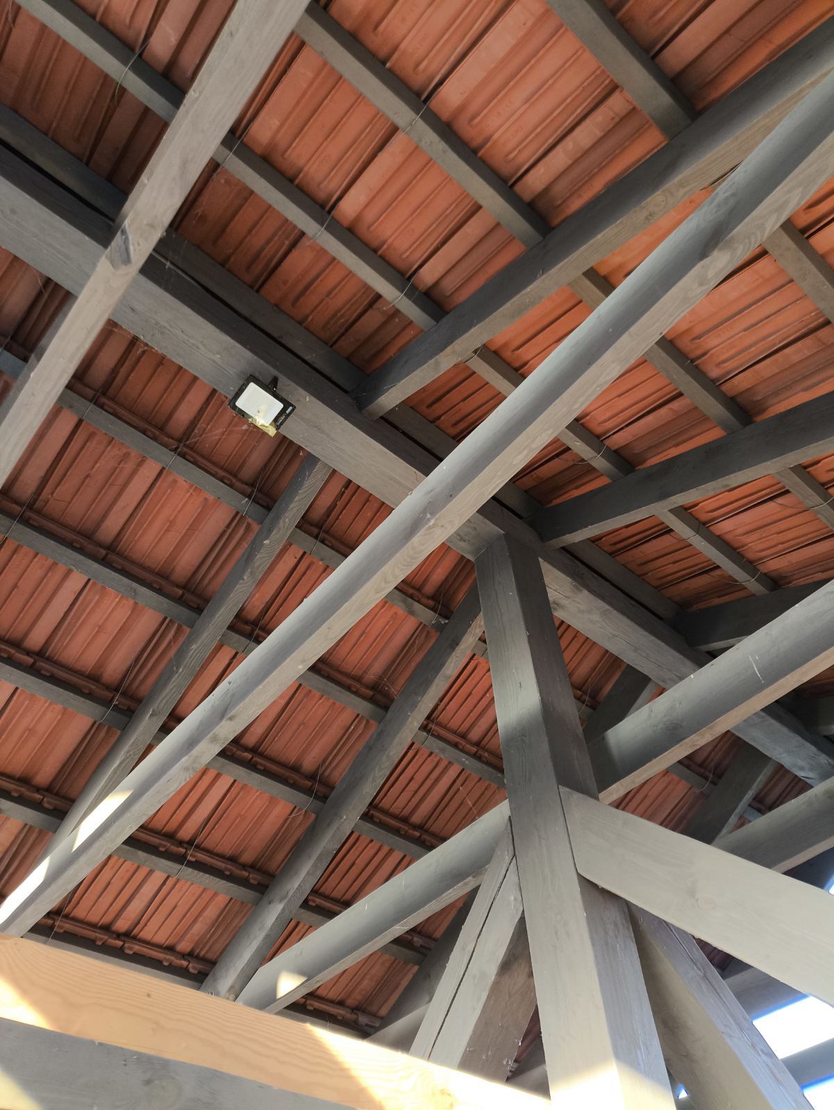

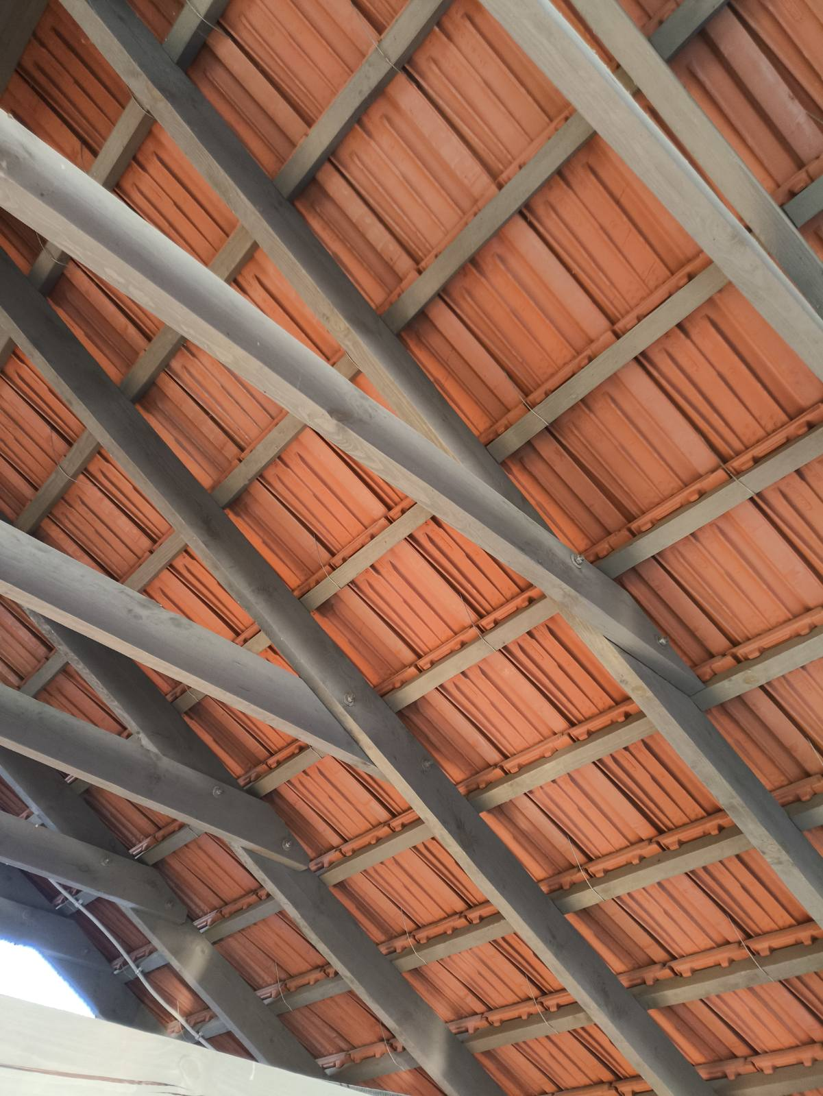

Vikctor Опубліковано: 11 лютого 2025 Поділитись Опубліковано: 11 лютого 2025 36 минут назад, standov сказал: Ну доречі про охолодження пттання гарне, бо тепла там буде нормально, я думав про навіс в 2 яруси на трохи різній висоті щоб воно трошки продувало але на скільки це проблема? З точку зору людей і машин В мене навіс під глиняними черепками, яки з точкі зору нагріву значно кращі ніж скло фотомодулів, але влітку під тим навісом не так щоб прохолодно. Я це до того, що все одно в спеку під навісом теж буде спекотно, тож можна не зважати. А ось умовна герметичність покрівлі річ приємна з точкі зору сісти/вилізти з автівкі чи взяти речі з неї ж приємніше не під дощем. Посилання на коментар Поділитися на інших сайтах More sharing options...
standov Опубліковано: 11 лютого 2025 Автор Поділитись Опубліковано: 11 лютого 2025 1 минуту назад, Vikctor сказал: речі з неї ж приємніше не під дощем. Ну я все-ж сподіваюся що там буде достатній рівень ізоляції тими проставками, плюс в мене навіс відділений від хати, якщо дощ то ідеально-сухим до хати не дійдеш все одно) Посилання на коментар Поділитися на інших сайтах More sharing options...
standov Опубліковано: 11 лютого 2025 Автор Поділитись Опубліковано: 11 лютого 2025 5 минут назад, standov сказал: який не піде волнами в першій рік від сонця - це наприклад 50к Навіть більше,, бо я площу фігово порахував. Під соточку якщо це 25-30 квадратів. Нахкра такой спорт потрібен?) Посилання на коментар Поділитися на інших сайтах More sharing options...
Vikctor Опубліковано: 11 лютого 2025 Поділитись Опубліковано: 11 лютого 2025 15 минут назад, standov сказал: Ну я все-ж сподіваюся що там буде достатній рівень ізоляції тими проставками, плюс в мене навіс відділений від хати, якщо дощ то ідеально-сухим до хати не дійдеш все одно) В мене теж окремо і замочитись трохі доведеться від навісу до вхідних дверцят, але спокійно вийти, дістати речі і при потребі лишень після того розкрити парасольку дуже приємно. Посилання на коментар Поділитися на інших сайтах More sharing options...
